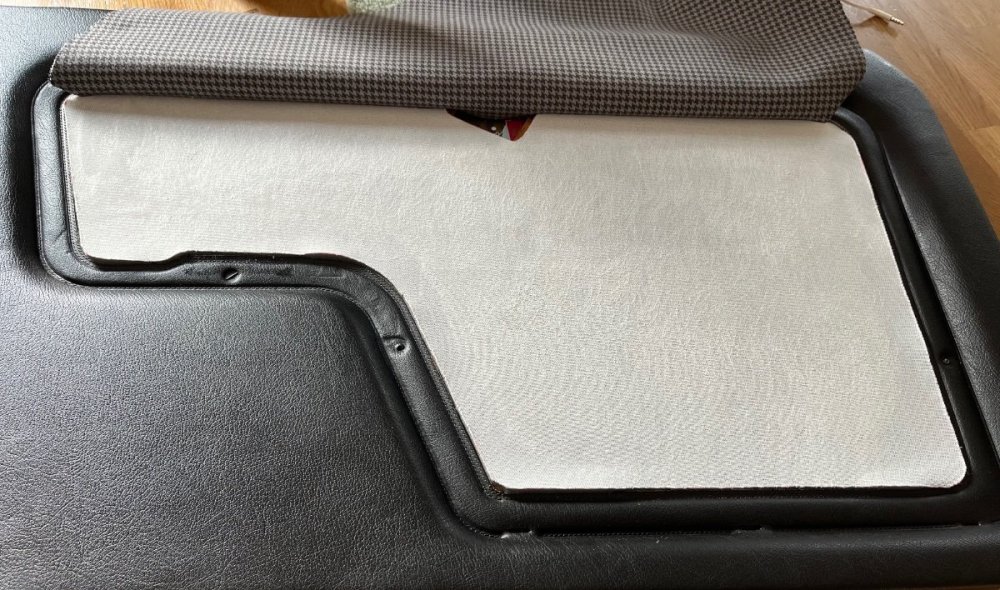

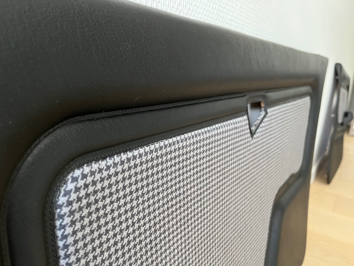

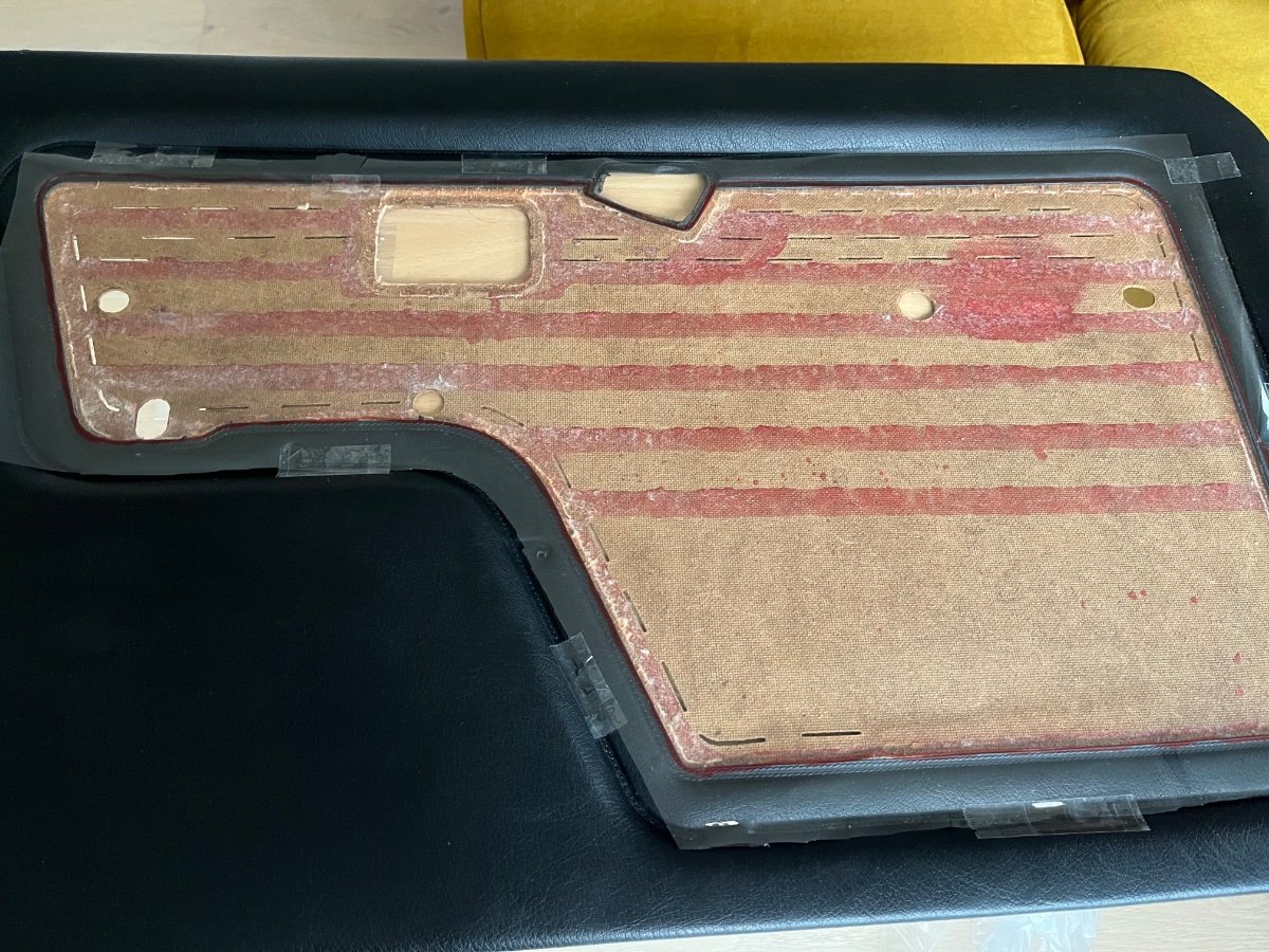

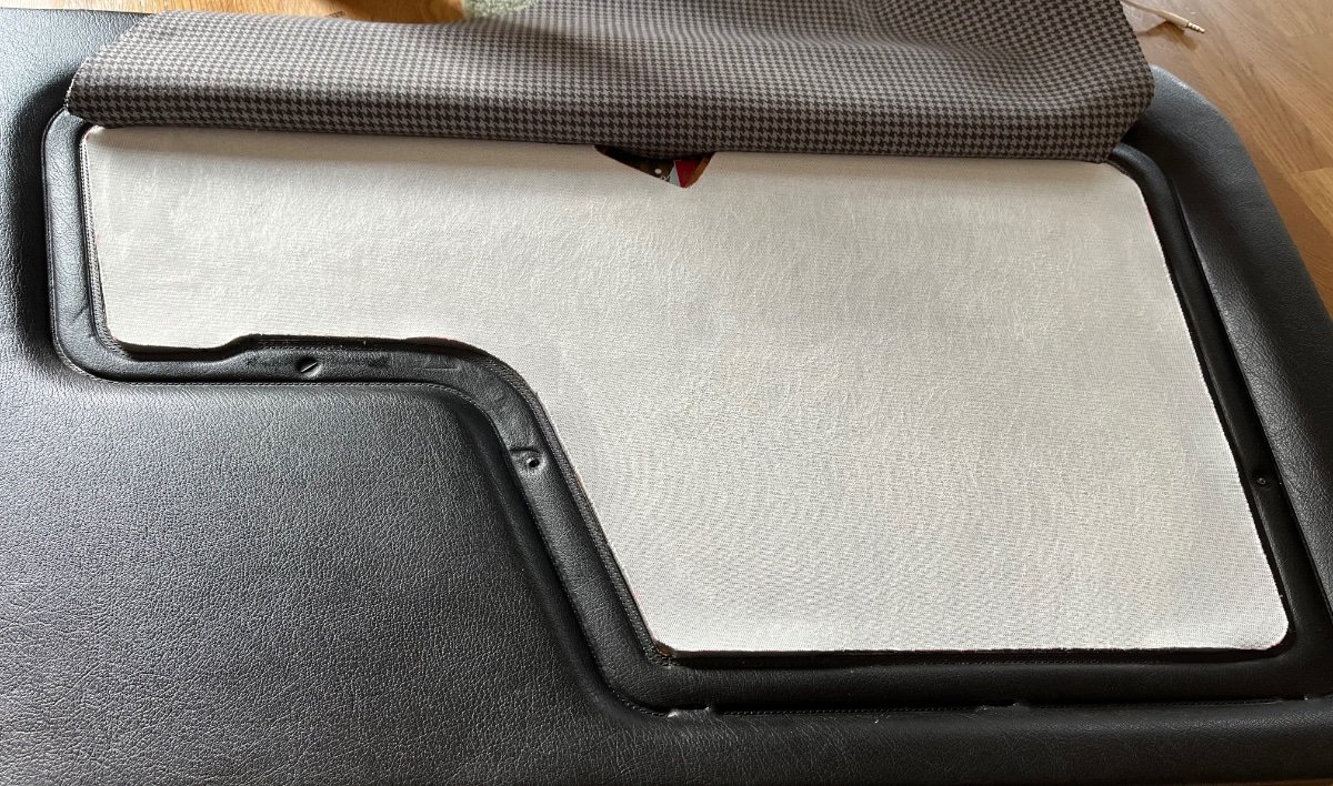

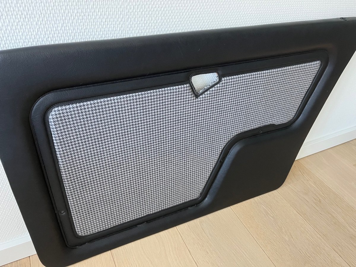

Beliebter Beitrag Bhavi Geschrieben: 1. März Beliebter Beitrag #2 Meldung Teilen Geschrieben: 1. März Hallo, ich grabe das Thema nochmal aus, weil mich die gleiche Frage beschäftigt hat. Ich hatte Stoff vom Neubezug der Sitze übrig und habe mich an passenden Türverkleidungen versucht. Originale Türpappen mit Stoffeinsatz im schönen Zustand findet man selten und dann meist nur mit Ausschnitt für die Fensterkurbel. Wenn man die Stoffeinsätze erneuert kann, ist nur noch der Zustand des Kunstleders wichtig, sodass sich das Angebot an günstigen Türpappen wieder vergrößert. Ich habe die originalen Stoffeinsätze entlang der Kunstlederkante vorsichtig und möglichst exakt mit einem Skalpell herausgetrennt. Das Futter unterhalb muss vollständig entfernt und die Pappe zum Verkleben eines neuen Einsatzes gereinigt werden. Mit einer durchsichtigen Folie lässt sich die Kontur gut abnehmen und auf den neuen Stoff mit ca. 1cm umlaufenden Zuschlag übertragen. Der innere Rand des Kunstleders, der mit der Türpappe verpresst oder abgeschmolzen wurde, muss vorsichtig gelöst werden, ohne dass der äußere Rand sich ebenfalls löst. Dies erfordert etwas Fingerspitzengefühl. Unterhalb dieses Randes soll ja der neue Stoff eingeklebt werden. Ich habe als Füllmaterial einen Sattlerschaum mit Geweberücken mit 5mm Dicke verwendet. Das ist etwas dicker als Original, hat mir aber besser gefallen als ein Versuch mit 3mm Material. Die Kontur habe ich mit der ausgeschnittenen Folie möglichst exakt auf den Schaum übertragen und ihn passend ausgeschnitten. Der Schaumstoff wird dann mit Sprühkleber auf die Türpappe geklebt. Ich habe die Gewebeseite des Schaums zur Stoffseite hin gelegt, damit sich Einfallstellen durch Poren im Schaum nicht auf der Stoffbespannung abzeichnen. Im Anschluss wird der Stoff auf den Geweberücken des Schaumes geklebt, wobei die Ausrichtung vorab möglichst exakt an der Kante des Kunstleders ausgerichtet werden muss. Der schwierigste Teil ist nun das Einlegen und Verkleben des Stoffrands umlaufend zwischen Türpappe und Kunstleder. Die Ausschnitte für Türgriff und Verschraubungen kann man wiederum mit einem Skalpell schneiden. Zitieren Link zu diesem Kommentar https://e30-talk.com/topic/205531-erfahrungen-sattlerarbeiten-t%C3%BCrverkleidungen-t%C3%BCrpappen-und-sitze/#findComment-1863060 Auf anderen Seiten teilen Weitere Optionen zum teilen...
