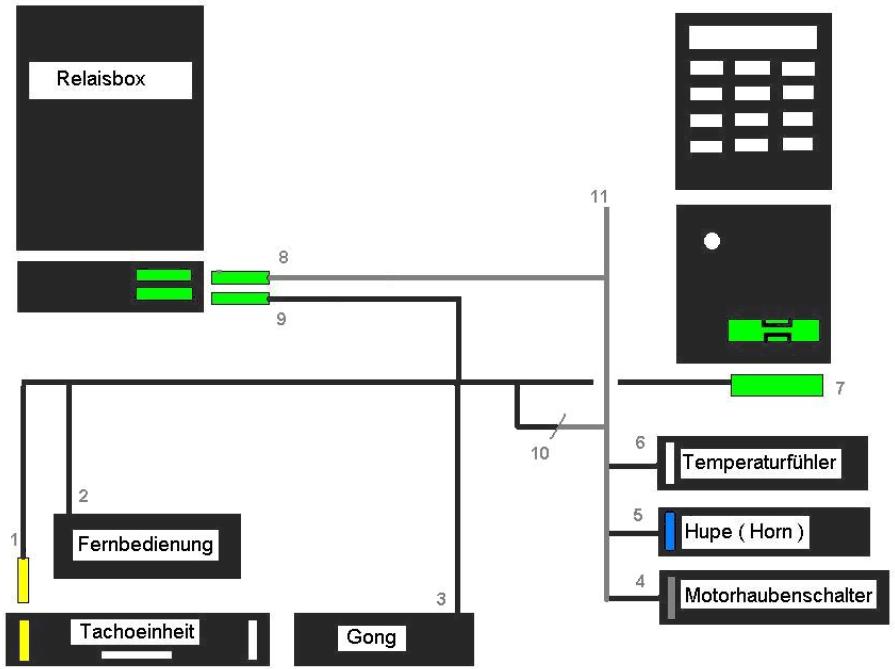

Laafer Geschrieben: 20. April 2020 #4 Meldung Teilen Geschrieben: 20. April 2020 (bearbeitet) Ich häng mich hier mal ran. In deinem Fall würde ich auch mal nach dem Codierstecker schauen. Da ist ne Nr. drauf, daran erkennt man für welches Modell er ist. Den BC gabs auch im E23, E24 und E28, also da gibt es einige Codierstecker. Zum Thema grünen Stecker, das halte ich für ein Gerücht, der BC hat IMHO nur ein Stecker zum KI, das ist der gelbe 26 Polige Stecker, dort wird auch, der ATA angeschlossen (mit weniger Signalen logischerweise) Blau und weiss sind standartmäßig immer belegt, der gelbe ist nicht immer belegt, ich glaube bei BC, ATA und Standheizung. (Werksmontage, da gibt es ein spezielles Bedienteil) https://www.e30.de/fotostory/f01442/f01442.htm In meinem Fall zeigt der BC auch falsche Werte, das weiss ich, weil der BC aus einem 325i stammt und mein Auto ein 320i mit einem "gebastelten" 2.7 Liter Motor ist. Was ich nur bei mir komisch finde, meine Außentemperatur stimmt hinten und vorne nicht. Weiss jemand ob es da verschiedene Fühler gibt? Ich kenne nur VFL/NFL und die sind eigentlich auch im E32/E34/E36 drinnen, zumindest optisch, ob die aber die gleichen Widerstandswerte haben weiss ich nicht.... Bearbeitet: 20. April 2020 von Laafer Zitieren http://e30-talk.com/bilder/signaturepics/sigpic3900_7.gifMFGHannes Link zu diesem Kommentar https://e30-talk.com/topic/205267-bc2-zeigt-falsche-geschwindigkeit-und-andere-werte-an-e30-1988-vfl-20-cabrio/#findComment-1704933 Auf anderen Seiten teilen Weitere Optionen zum teilen...
SunnyDriver Geschrieben: 21. April 2020 #5 Meldung Teilen Geschrieben: 21. April 2020 (bearbeitet) Laafer hat recht, es ist der gelbe Stecker.Kodierstecker wäre auch meine erste Vermutung gewesen, deiner Aussage nach bin ich aber davon ausgegangen, dass es mit dem jetzigen Stecker früher funktioniert hat, richtig?Anbei noch ein Verdrahtungsplan, auf dem du die einzelnen Signale verfolgen kannst, sowie eine Liste der Kodierstecker mit Nummern.BC2_SP_Komplett.pdf Bearbeitet: 21. April 2020 von SunnyDriver Zitieren Link zu diesem Kommentar https://e30-talk.com/topic/205267-bc2-zeigt-falsche-geschwindigkeit-und-andere-werte-an-e30-1988-vfl-20-cabrio/#findComment-1704941 Auf anderen Seiten teilen Weitere Optionen zum teilen...
