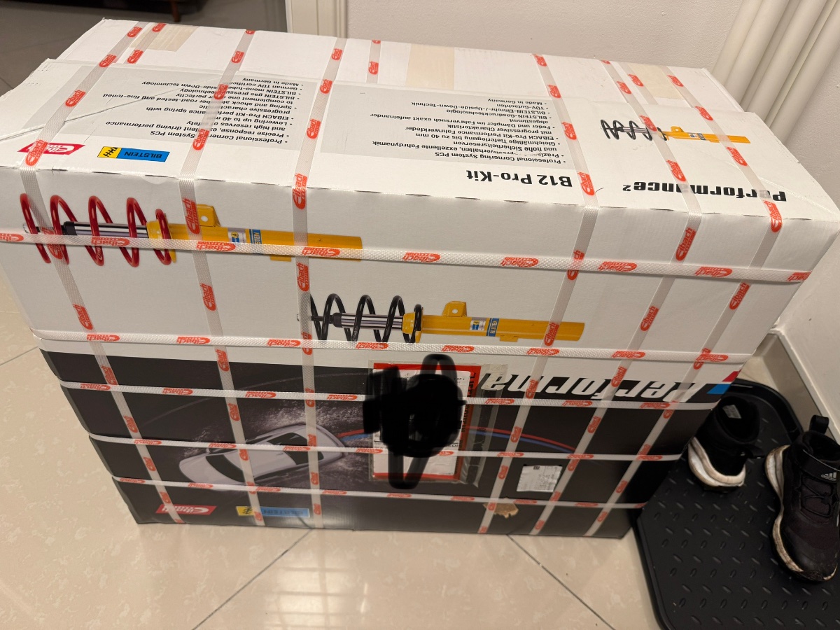

Diamond Geschrieben: 20. November 2025 #27 Meldung Teilen Geschrieben: 20. November 2025 Habe das b12 Set nun bestellt Zitieren Nichts im Leben ist unmöglich! Der Wille sollte nur da sein: Diamonds Bulli Ecke Diamonds Bulli Ecke Link zu diesem Kommentar Auf anderen Seiten teilen Weitere Optionen zum teilen...

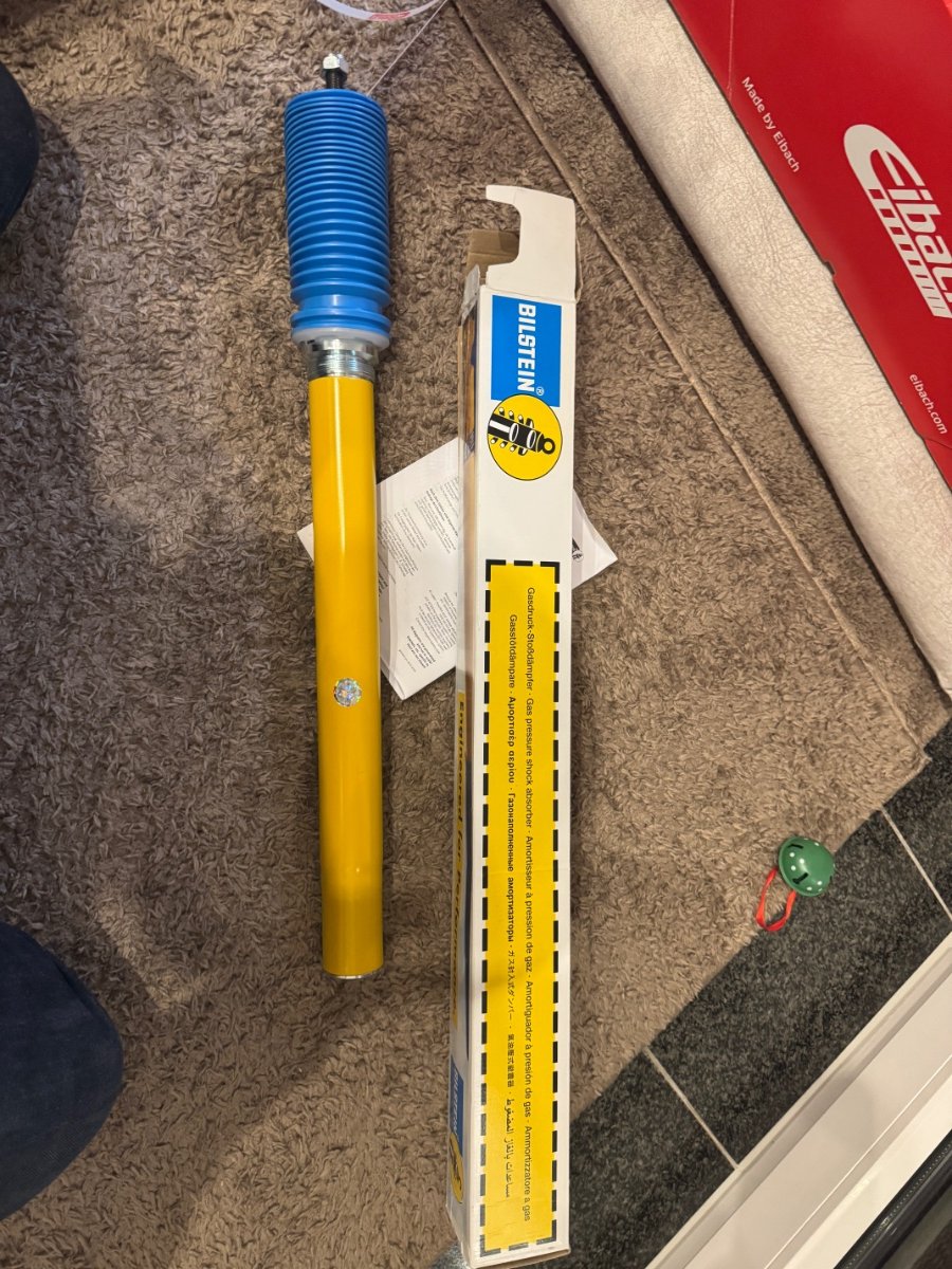

Diamond Geschrieben: 27. November 2025 #31 Meldung Teilen Geschrieben: 27. November 2025 Habe heute mal die Teile ausgepackt! Ich finde es komisch, dass die vorderen Dämpfer keine Textgravur haben. Die haben nur einen Bilstein Prüfkleber drauf. Ist das normal? Nicht das ich was gefälschtes hier geliefert bekommen habe 🤣 Zitieren Nichts im Leben ist unmöglich! Der Wille sollte nur da sein: Diamonds Bulli Ecke Diamonds Bulli Ecke Link zu diesem Kommentar Auf anderen Seiten teilen Weitere Optionen zum teilen...
ripeete Geschrieben: 27. November 2025 #32 Meldung Teilen Geschrieben: 27. November 2025 Guck mal ganz oben, unter der manschette, auf der "kolbenstange", wo der schon matt ist. Zitieren Link zu diesem Kommentar Auf anderen Seiten teilen Weitere Optionen zum teilen...
vokuhila Geschrieben: 2. Dezember 2025 #33 Meldung Teilen Geschrieben: 2. Dezember 2025 da wäre jetzt mal die Gelegenheit zu testen ob die Bilschweine das Problem mit dem (zu langen) internen Anschlagpuffer endlich mal im Griff haben dazu müsstest Du ein Federbein mal ohne Feder einbauen und bei entfernter Stabistütze per Hand einfedern bis Du das recht harte Einsetzen vom Anschlagpuffer spürst dann misst Du in dem Zustand den Abstand Achsmitte (Radlagermitte) zur Radlaufkante und notierst Dir dieses Maß dann baust Du das alles komplett ein, stellst es auf die Räder und misst wieder den Abstand Achsmitte zum Radlauf ist das Maß größer als das vorher notierte, hast Du etwas Federweg bis zum Einsetzen vom Puffer, was gut wäre ist das Maß gleich, dann hast Du quasi keinen Federweg mehr bis zum Einsetzen vom Puffer, was schon nicht mehr gut wäre ist das Maß kleiner als das vorher notierte, dann fährst Du dauerhaft auf dem Puffer, was richtig schlecht wäre Zitieren Link zu diesem Kommentar Auf anderen Seiten teilen Weitere Optionen zum teilen...
