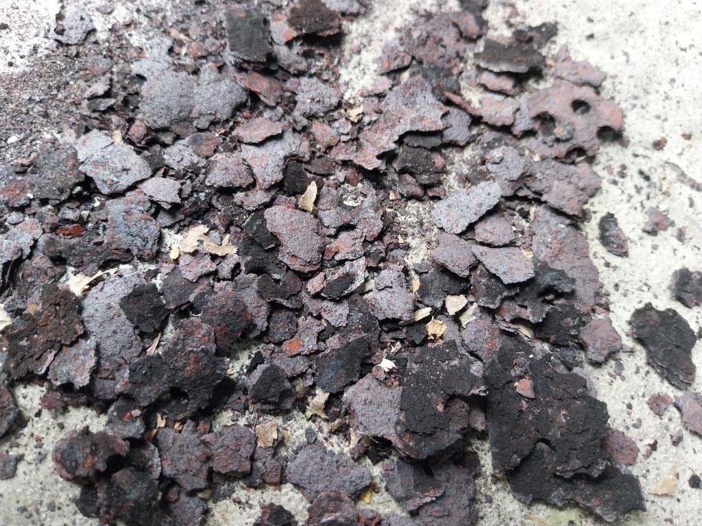

pafdaddy Geschrieben: 16. Juli #11 Meldung Teilen Geschrieben: 16. Juli (bearbeitet) Genau das habe ich gestern gemacht, und es sind jede Menge Rostbrösel aus dem Endtopf gekommen. Hoffe mal das Rasseln ist damit für eine gewisse Zeit erledigt. Frage mich nur, woher die ganzen Rostbrösel kommen. Da war sogar ein reißnagelkopfgroßes Teil eines Lochblechs dabei ... Das rasselt schon länger, aber bei der AU habe ich noch nie ein Problem gehabt. Kann mir da jemand weiterhelfen? Gruß Pafdaddy Bearbeitet: 16. Juli von pafdaddy Zitieren Pafdaddy(ein Schwabe im Exil) Link zu diesem Kommentar Auf anderen Seiten teilen Weitere Optionen zum teilen...
OO--II--OO Geschrieben: 16. Juli #12 Meldung Teilen Geschrieben: 16. Juli Selbst mit innerlich leerem/weggerostetem Innenleben des Endtopfs hättest bei der AU von den Abgaswerten her keine Probleme (solange Kat ok), höchstens bei der HU (oder Polizei), wenn er dann irgendwann mal zu laut ist. . . . aber irgendwann brauchst wahrscheinlich doch mal 'nen anderen/besseren/neuen Endtopf. Zitieren Da hier anscheinend einige erhöhten Puls wegen meiner Beiträge bekommen (haben), hier noch folgender Hinweis: Zu Risiken + Nebenwirkungen einfach mal Hirn einschalten und mit gesundem Menschenverstand über mein Geschriebenes nachdenken bzw. einfach nicht blind nachmachen. Oder fragen Sie vorher Mechaniker/Mechanikerin(nen) bzw. in der (BMW-) Apotheke Ihres geringsten Mißtrauens. Rust never sleeps ! (Neil Young, 1979) Benzinverbrauch: BMW - 3er - 318i touring E30 - Spritmonitor.de Link zu diesem Kommentar Auf anderen Seiten teilen Weitere Optionen zum teilen...
Limofreak Geschrieben: 16. Juli #13 Meldung Teilen Geschrieben: 16. Juli Aufgrund dessen habe ich mir bei Jeff Bezoz eine Endoskop Kamera gekauft. Was kam heraus? Ich hatte noch 2 weitere Endtöpfe im Fundus, die noch nichts loses im Inneren hatten, aber wo erkennbar war, dass nicht mehr viel Material übrig ist. Habe mir dann mal einen Endschalldämpfer auf Vorrat gekauft. Zitieren SUCHE - AC Schnitzer Alu-Schaltknauf Danke an den Talk - AC Schnitzer Außenspiegel - AC Schnitzer Seitenschweller - AC Schnitzer Heckemblem S3 original - AC Schnitzer Seitendekor (oder die genauen Maße zur Nachfertigung) Danke an den Talk - Doorboards (Jehnert / MB Quart oder guten Nachbau) Link zu diesem Kommentar Auf anderen Seiten teilen Weitere Optionen zum teilen...
