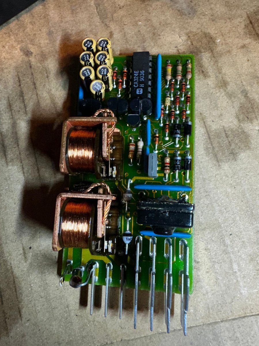

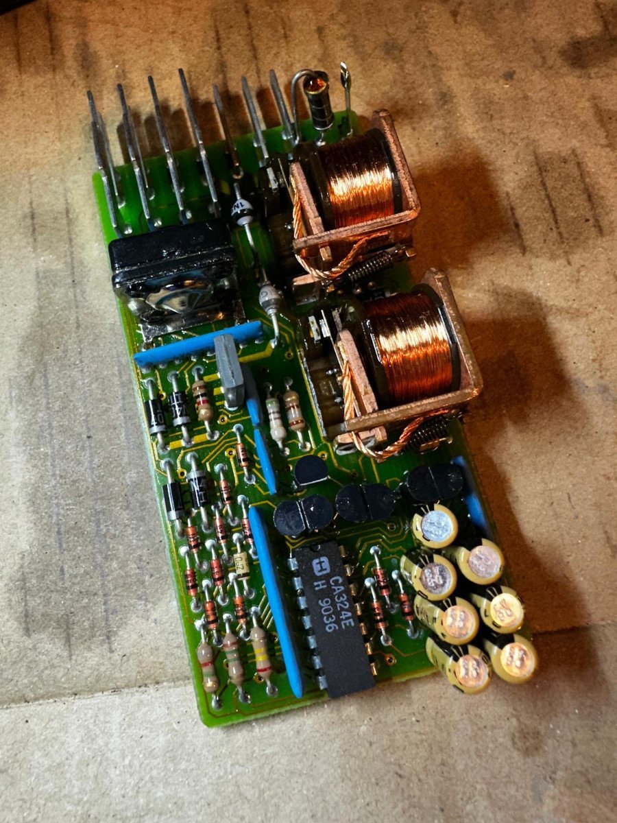

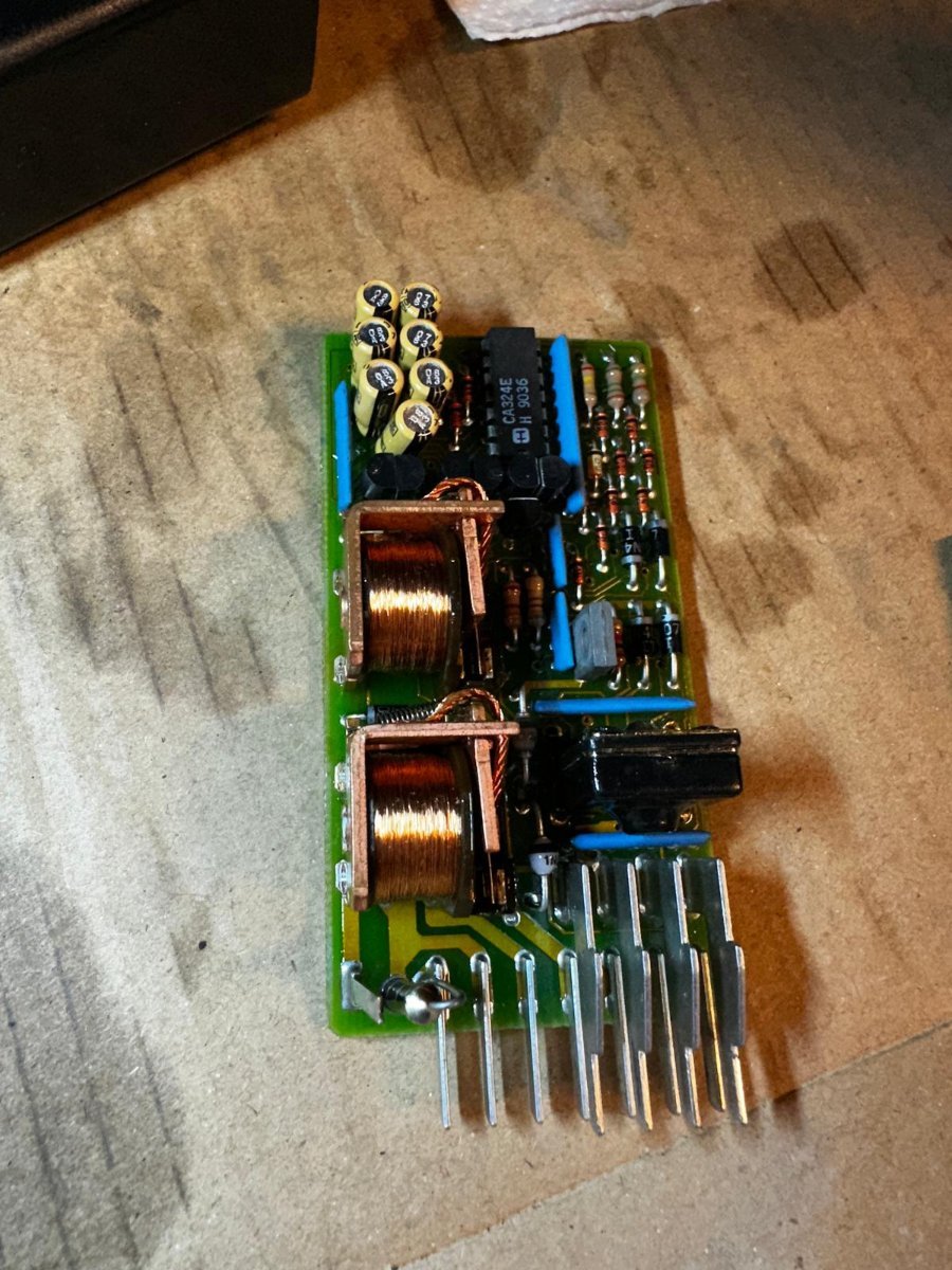

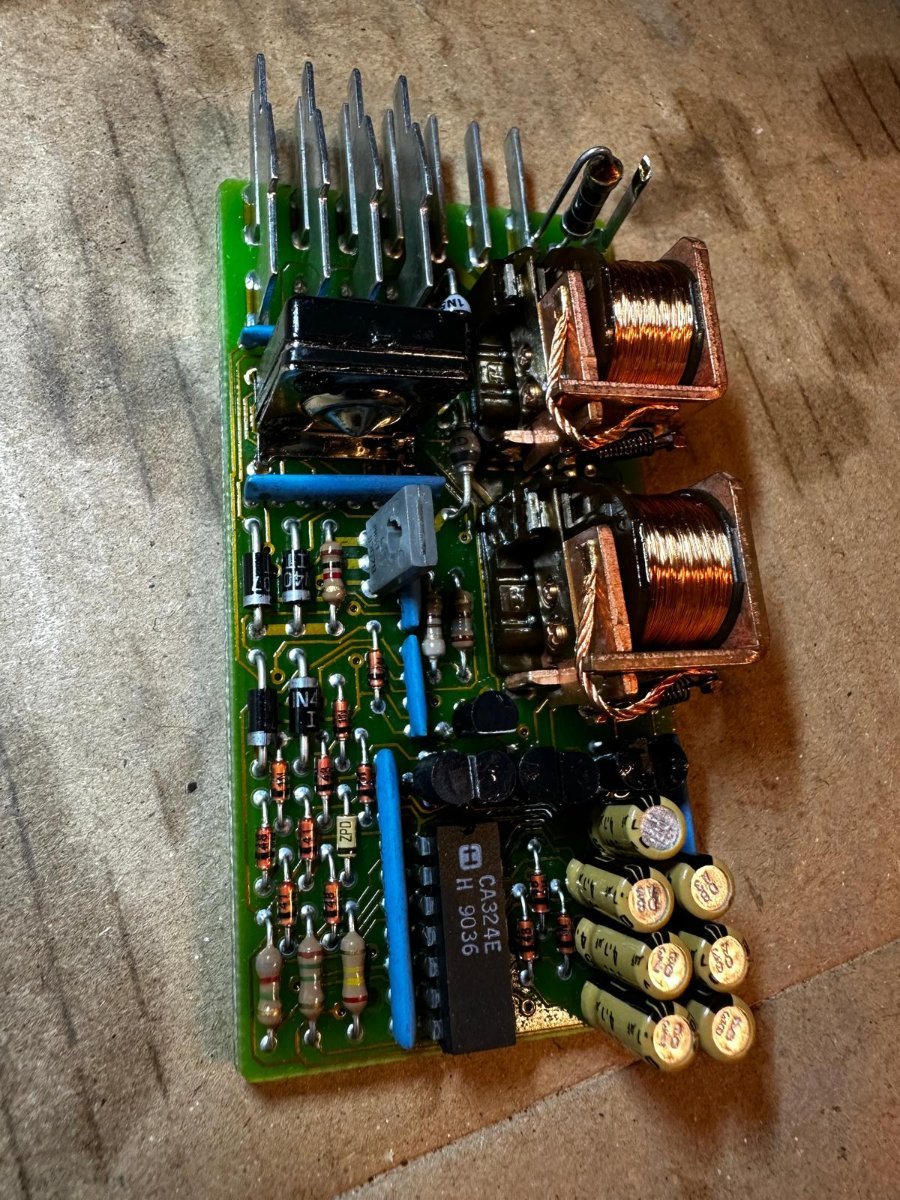

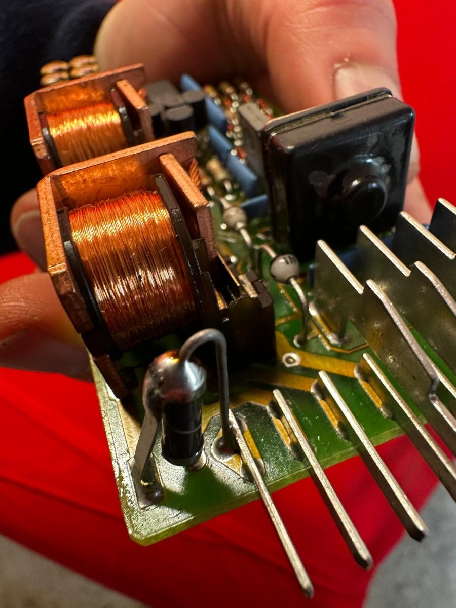

Blomb111 Geschrieben: 8. Februar #9 Meldung Teilen Geschrieben: 8. Februar (bearbeitet) Hallo! Ich habe das schon oft beschriebene ZF-Problem. Es geht nur noch manuell jede Tür (und Kofferraum) auf. Habe viele Posts gelesen, komme aber nicht weiter. Habe keine Platine oder Lötkenntnisse. Würde gerne wissen, ob ich das Modul austauschen muss, oder ob es an den Regelern (Stellmotoren?) liegt. Wie man im Video 1 sehen kann, wenn ich den Schlüssel waagerecht stelle, dann geht der Pin nicht alleine runter, aber es schliesst. Schiebe den Pin manuell runter und danach beim öffnen geht der Pin wieder rauf, aber alle anderen Türen nicht. Beim Ausbauen des Moduls hört man das Klicken, aber nichts geschieht. Habe die Kontakte mit Kontaktspray versucht zu säubern, aber kein Unterschied. Wie man im Video 2 sieht, funktioniert nur ein Klick. Im Video 3 sieht man, dass nur manuell beide Relais funktionieren. Auf den Fotos (Platone1-4) sieht man die Platine, sehe da nicht verbranntes, kann aber natürlich auch etwas sein, was ich mit bloßem Auge nicht sehen kann. Was würdet ihr mir empfehlen nun zu tun? Das Modul direkt austauschen? Habe eins für ca. €90 gefunden. Da ich keine Löterfahrungen habe, müsste ich mich eh an Jemanden wenden, der mich auch etwas kosten wird...Was aber, wenn es sich um die Stellmotoren handelt? Würde gerne gezielt auf die Ursache kommen, bevor ich Geld rauswerfe... Besten Dank für jede Hilfe. 1.mp4 2.mp4 3.mp4 Bearbeitet: 8. Februar von Blomb111 Zitieren Link zu diesem Kommentar https://e30-talk.com/topic/112255-problem-mit-zentralveriegelung-cabrio-nach-dem-abschlie%C3%9Fen-in-horizontale-stellung-l%C3%A4sst-sich-nur-noch-die-fahrert%C3%BCr-aufschlie%C3%9Fen/#findComment-1861881 Auf anderen Seiten teilen Weitere Optionen zum teilen...
325i VFL Geschrieben: 8. Februar #10 Meldung Teilen Geschrieben: 8. Februar Die Fahne muss wieder an dem Widerstand angelötet werden. (Siehe roten Pfeil.) Das ist ein thermischer Überlastschutz. Zitieren Link zu diesem Kommentar https://e30-talk.com/topic/112255-problem-mit-zentralveriegelung-cabrio-nach-dem-abschlie%C3%9Fen-in-horizontale-stellung-l%C3%A4sst-sich-nur-noch-die-fahrert%C3%BCr-aufschlie%C3%9Fen/#findComment-1861883 Auf anderen Seiten teilen Weitere Optionen zum teilen...
Blomb111 Geschrieben: 8. Februar #11 Meldung Teilen Geschrieben: 8. Februar Das ist ja super! Lass ich anlöten und probiere es aus! Danke! Zitieren Link zu diesem Kommentar https://e30-talk.com/topic/112255-problem-mit-zentralveriegelung-cabrio-nach-dem-abschlie%C3%9Fen-in-horizontale-stellung-l%C3%A4sst-sich-nur-noch-die-fahrert%C3%BCr-aufschlie%C3%9Fen/#findComment-1861884 Auf anderen Seiten teilen Weitere Optionen zum teilen...
Blomb111 Geschrieben: 9. Februar #12 Meldung Teilen Geschrieben: 9. Februar Tausend Dank 325i VFL!!! Anbei das Foto der gelöteten Fahne. Alles funktioniert wieder wie neu. Danke dir und dem e30-Talk-Forum, der 100 Mechaniker wert ist! Zitieren Link zu diesem Kommentar https://e30-talk.com/topic/112255-problem-mit-zentralveriegelung-cabrio-nach-dem-abschlie%C3%9Fen-in-horizontale-stellung-l%C3%A4sst-sich-nur-noch-die-fahrert%C3%BCr-aufschlie%C3%9Fen/#findComment-1861957 Auf anderen Seiten teilen Weitere Optionen zum teilen...
Janosch Geschrieben: 10. Februar Autor #13 Meldung Teilen Geschrieben: 10. Februar am vor 14 Stunden schrieb Blomb111: Anbei das Foto der gelöteten Fahne. Hoffentlich so angelötet, dass die Lötfahne bei der nächsten Überlastung wieder zurück federt und den Kontakt öffnet. Nicht das Du sie ran gebogen hast und damit den Überlastschutz außer Betrieb gesetzt hast. Zitieren Das Leben ist wie ein Spiel: Mal verliert man und mal gewinnen die Anderen! Link zu diesem Kommentar https://e30-talk.com/topic/112255-problem-mit-zentralveriegelung-cabrio-nach-dem-abschlie%C3%9Fen-in-horizontale-stellung-l%C3%A4sst-sich-nur-noch-die-fahrert%C3%BCr-aufschlie%C3%9Fen/#findComment-1861993 Auf anderen Seiten teilen Weitere Optionen zum teilen...
