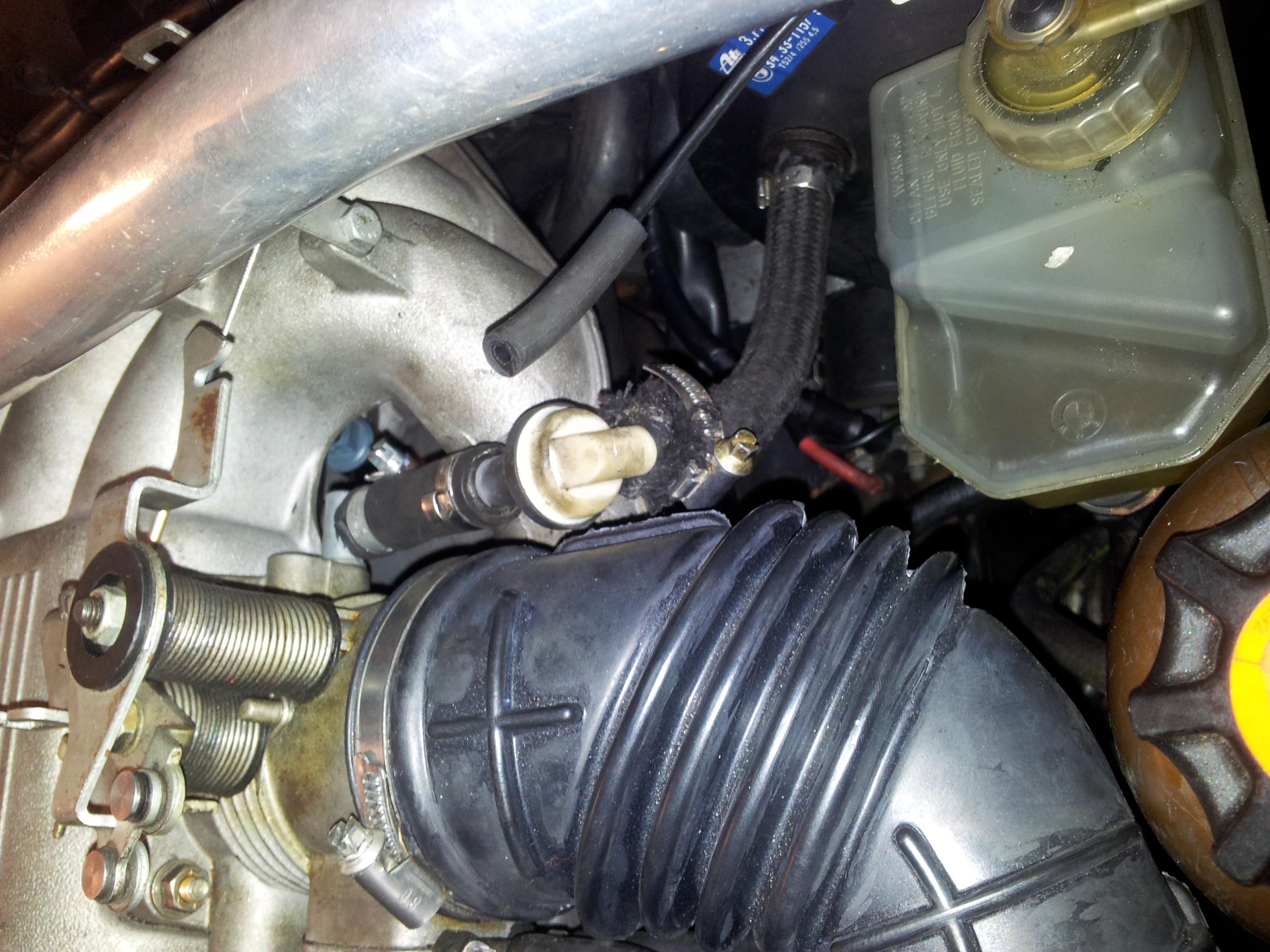

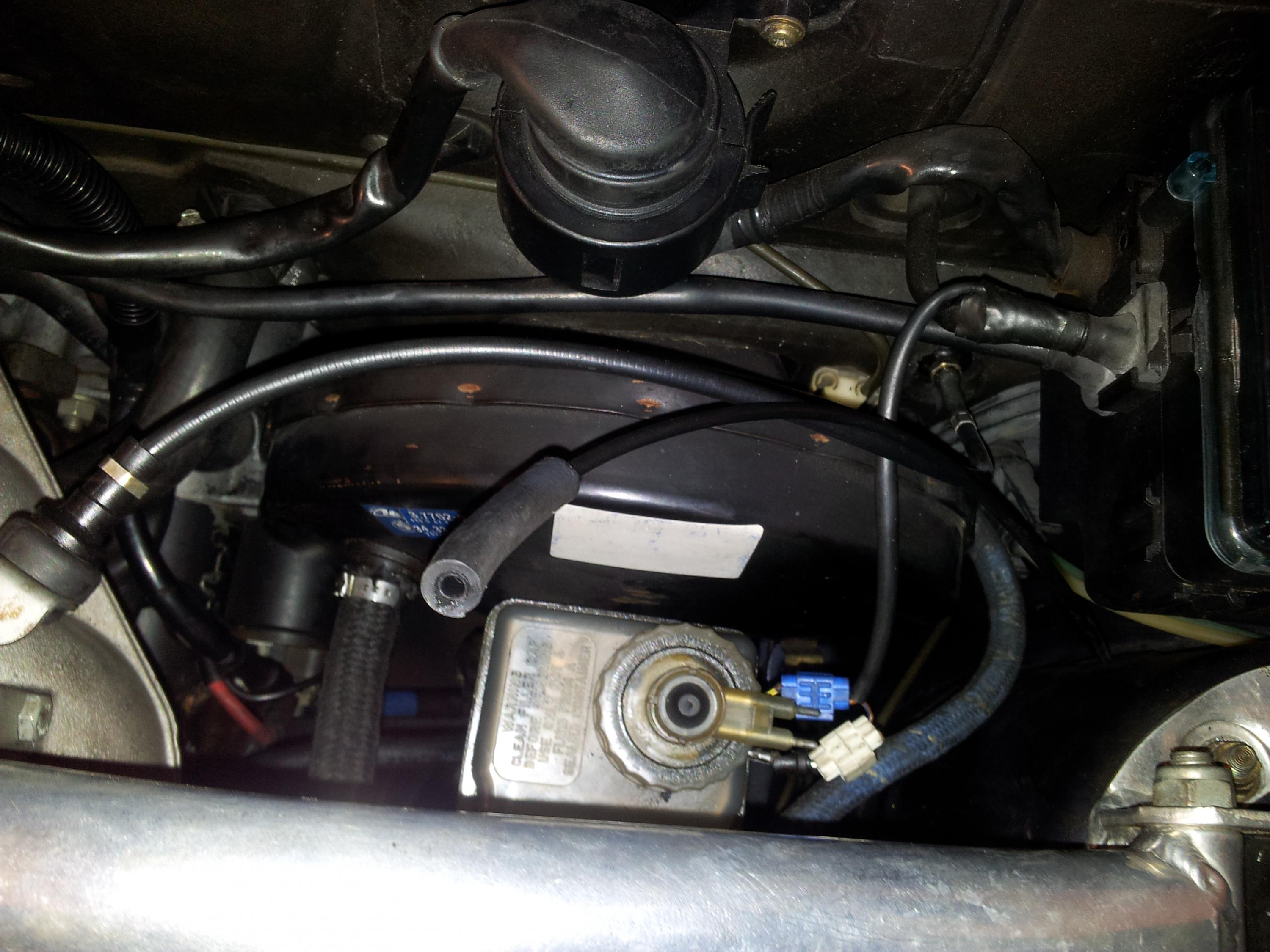

E30325m Geschrieben: 6. Dezember 2014 #1 Meldung Teilen Geschrieben: 6. Dezember 2014 Guten Abend, habe neulich die Dichtungen von der Ansaugbrücke erneuert aber beim zusammenbau habe ich ein loses Schlauch bemerkt evtl. Unterdruckschlauch. Weiss jemand was des für ein Schlauch ist und wo es angeschlossen wird? Fahre einen 325i bj.90 schalter Mit freundlichen grüßen Zitieren Link zu diesem Kommentar https://e30-talk.com/topic/109917-was-ist-das-f%C3%BCr-ein-schlauch/ Auf anderen Seiten teilen Weitere Optionen zum teilen...

E30325m Geschrieben: 6. Dezember 2014 Autor #5 Meldung Teilen Geschrieben: 6. Dezember 2014 Genau des geht Richtung Innenraum. Heisst das jetzt dass es der Fühler ist von der elektronischen Temperaturregelung? Zitieren Link zu diesem Kommentar https://e30-talk.com/topic/109917-was-ist-das-f%C3%BCr-ein-schlauch/#findComment-1454570 Auf anderen Seiten teilen Weitere Optionen zum teilen...
bastelbert Geschrieben: 6. Dezember 2014 #6 Meldung Teilen Geschrieben: 6. Dezember 2014 Nein, wenn, dann der Unterdruckschlauch zum Fühler im Fahrerfußraum. Erscheint mir allerdings ziemlich dick? Zitieren Das BMW Cabrio ist eines jener sachlichen Transportmittel, das grundsätzlich offen, vollgetankt und mit dem Schlüssel im Zündschloß in der Garage stehen muß - für alle dringenden Fälle. auto motor & sport 22/86 Link zu diesem Kommentar https://e30-talk.com/topic/109917-was-ist-das-f%C3%BCr-ein-schlauch/#findComment-1454572 Auf anderen Seiten teilen Weitere Optionen zum teilen...
E30325m Geschrieben: 6. Dezember 2014 Autor #7 Meldung Teilen Geschrieben: 6. Dezember 2014 Auf dem Bild wirkt es ziemlich dick aber es hat genau die Größe eines Unterdruckschlauches. Der Schlauch ist aber härter als die gewöhnlichen Gummi Unterdruckschläuche Zitieren Link zu diesem Kommentar https://e30-talk.com/topic/109917-was-ist-das-f%C3%BCr-ein-schlauch/#findComment-1454575 Auf anderen Seiten teilen Weitere Optionen zum teilen...
bastelbert Geschrieben: 7. Dezember 2014 #8 Meldung Teilen Geschrieben: 7. Dezember 2014 Das ist so, ja. Es ist ein Kunststoffschlauch (ähnlich LWR) der in den Innenraum geht und dort am Temperaturfühler im Fußraum steckt. Das dickere Gummistück beinhaltet ein Rückschlagventil. Der Schlauch kommt im Motorraum an einen Abzweig der Unterdruckleitung vom BKV.Der Unterdruck zieht die Innenraumluft zum Fühler. Elektronische Temperaturregelung erkennst du daran das auf dem Heizungsregler Temperaturangaben stehen und er leichter geht als bei normaler Regelung. Zitieren Das BMW Cabrio ist eines jener sachlichen Transportmittel, das grundsätzlich offen, vollgetankt und mit dem Schlüssel im Zündschloß in der Garage stehen muß - für alle dringenden Fälle. auto motor & sport 22/86 Link zu diesem Kommentar https://e30-talk.com/topic/109917-was-ist-das-f%C3%BCr-ein-schlauch/#findComment-1454622 Auf anderen Seiten teilen Weitere Optionen zum teilen...
E30325m Geschrieben: 7. Dezember 2014 Autor #9 Meldung Teilen Geschrieben: 7. Dezember 2014 Vielen Dank für die Infos, ja ich habe die elektronische Temperaturregelung. Jetzt muss ich nur noch rausfinden wo es genau angeschlossen wird. Zitieren Link zu diesem Kommentar https://e30-talk.com/topic/109917-was-ist-das-f%C3%BCr-ein-schlauch/#findComment-1454629 Auf anderen Seiten teilen Weitere Optionen zum teilen...

E30325m Geschrieben: 7. Dezember 2014 Autor #12 Meldung Teilen Geschrieben: 7. Dezember 2014 Komisch... ich finde keinen Anschluss für den Schlauch.. Zitieren Link zu diesem Kommentar https://e30-talk.com/topic/109917-was-ist-das-f%C3%BCr-ein-schlauch/#findComment-1454700 Auf anderen Seiten teilen Weitere Optionen zum teilen...
vokuhila Geschrieben: 7. Dezember 2014 #13 Meldung Teilen Geschrieben: 7. Dezember 2014 Komisch... ich finde keinen Anschluss für den Schlauch.. weil bei Dir das falsche Rückschlagventil verbaut ist Zitieren Link zu diesem Kommentar https://e30-talk.com/topic/109917-was-ist-das-f%C3%BCr-ein-schlauch/#findComment-1454722 Auf anderen Seiten teilen Weitere Optionen zum teilen...
E30325m Geschrieben: 7. Dezember 2014 Autor #14 Meldung Teilen Geschrieben: 7. Dezember 2014 Hmmm deswegen kann ich bei mir nichts finden, habe gerade im etk nachgeschaut unter der Nummer 34331156703 ist das Rückschlagventil Winkel aufgeführt. Aber auf der Zeichnung im etk hat der Winkel mehrere Anschlüsse.. bei anderen Seiten gibt es unter der gleichen Nummer genau das selbe Winkel wie bei meinem verbaut? Zitieren Link zu diesem Kommentar https://e30-talk.com/topic/109917-was-ist-das-f%C3%BCr-ein-schlauch/#findComment-1454737 Auf anderen Seiten teilen Weitere Optionen zum teilen...
