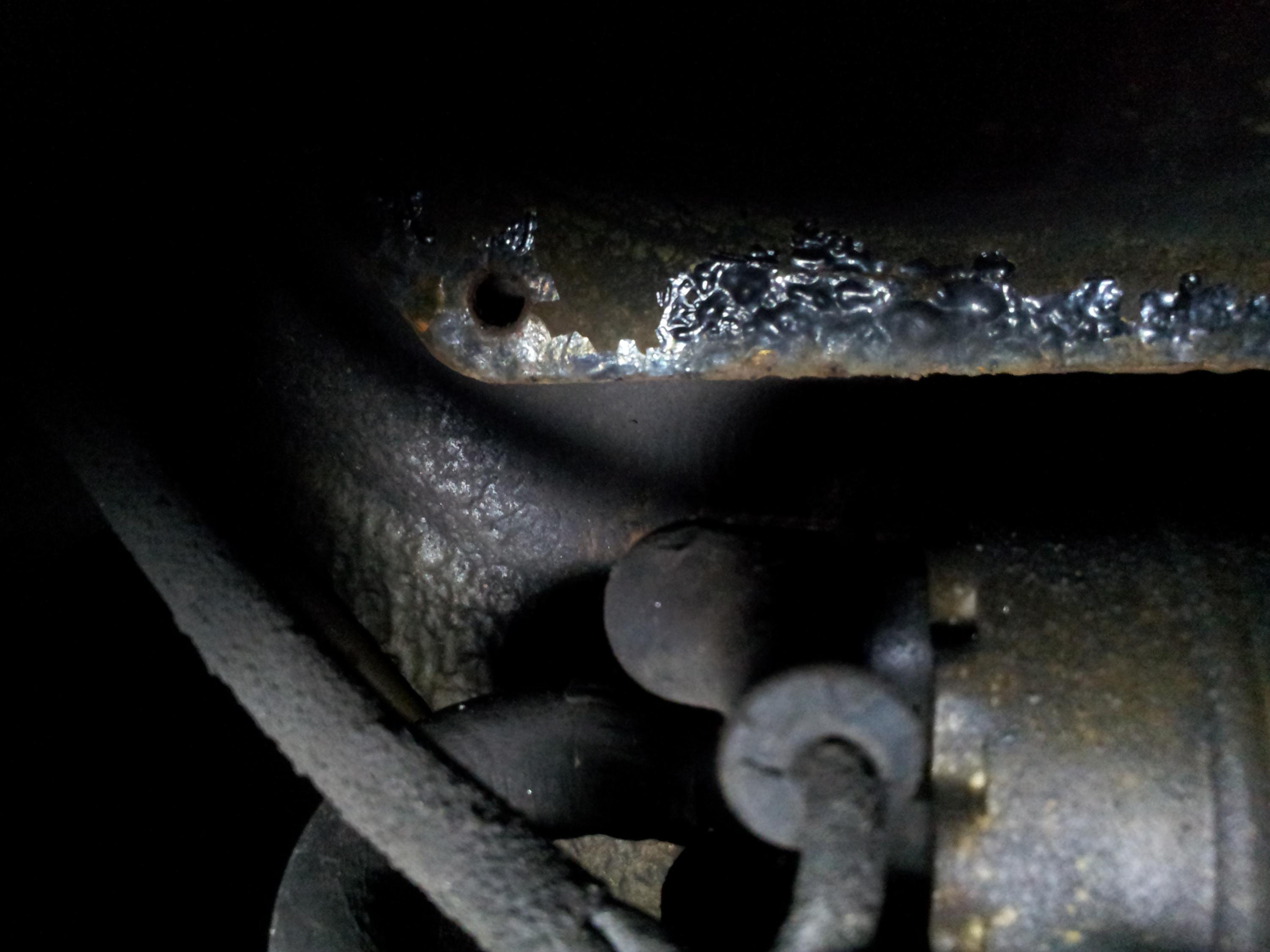

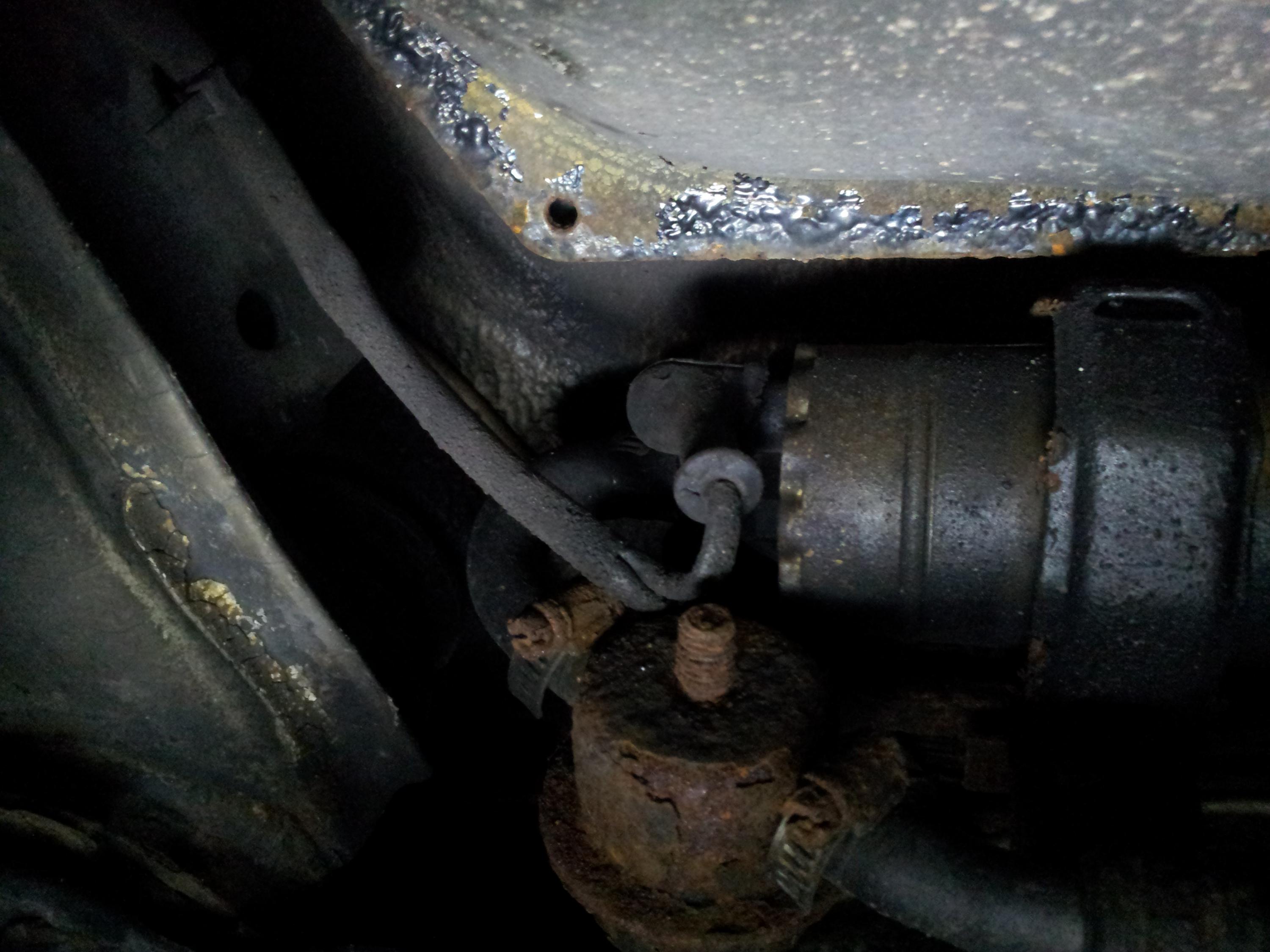

Olztar Geschrieben: 24. November 2014 Autor #8 Meldung Teilen Geschrieben: 24. November 2014 (bearbeitet) So, wollte gestern den Wagen ins freie fahren um mich mal um das Problem zu kümmern, bin aber nicht weit gekommen. War auf halben Weg aus der Tiefgarage raus, als der Wagen ausgeht und nicht mehr startet. Also zurück in die Parklücke geschoben und vor lauter Frust erstmal aufgegeben. Jetzt hat mich der Ehrgeiz wieder gepackt. Also rein in die Garage und versucht zu starten. Kurz an und direkt wieder aus. Kein Sprit da. Die Pumpe ist still. Also hab ich die Rückbank rausgenommen, die schwarze ovale Abdeckung abgeschraubt und erstmal etwas dumm aus der Wäsche geschaut. Sieht nicht nach der Benzinpumpe aus. Also wieder alles zugeschraubt Rückbank drauf, und dann ist mir eingefallen dass beim VFL die Pumpe ja neben dem Tonnenlager auf der Fahrerseite ist. Hab mich dann mal ohne aufbocken so gut es geht unters Auto gezwengt und Ausschau nach der Pumpe gehalten. Ich denke, ich hab sie entdeckt und auch das Stromkabel, aber in einer düsteren Tiefgarage wo alle 30sek. das Licht automatisch ausgeht und ohne Hebebühne erkennt man sehr wenig. Habe mal ein paar Fotos geschossen. Kann mir jemand sagen, wie ich den Stecker abbekomme? Habe versucht dran zu ziehen aber irgendwie will der nicht ab. Wenn der Stecker dann ab ist, wollte ich schauen, ob Spannung drauf ist bei eingeschalteter Zündung. Wenn ja, dann wollte ich die Pumpe tauschen. Wenn nein, dann muss ich mal schauen. Sollte die Pumpe hinüber sein (was ja ziemlich wahrscheinlich ist) wo bekomme ich dann eine neue/gebrauchte her? Bei Ebay finde ich meistens nur die Tauchpumpen die in den Tank kommen oder irgendwelche billigmodelle für 20€ wo ich mir über die Qualität nicht im klaren bin. Wollte aber auch nicht bei 250€ für ein Originalteil ausgeben. Ach ja, Den verrosteten Benzindämpfer neben der Pumpe sollte ich wahrscheinlich auch tauschen, oder? Beste Grüße Christian Bearbeitet: 24. November 2014 von Olztar Zitieren Suche: - Intank Benzinpumpe für 63L Tank - entweder nur das Gestell oder die komplette Einheit - Tankuhr 63L Link zu diesem Kommentar https://e30-talk.com/topic/109393-start-probleme-benzinpumpe-wackelkontakt/#findComment-1452390 Auf anderen Seiten teilen Weitere Optionen zum teilen...
