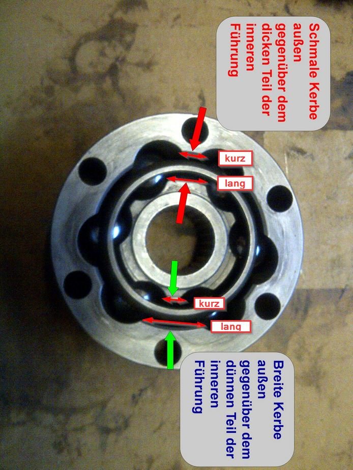

SurfmitGecko Geschrieben: 28. Dezember 2013 Autor #17 Meldung Teilen Geschrieben: 28. Dezember 2013 @ d-berliner , danke für deinen Tipp, jetzt funktioniert wieder alles.Das Gelenk muss wie du ja beschrieben hast, in einer bestimmten Stellung zusammengebaut werden. Ansonsten funktioniert der Längenausgleich nicht mehr.Naja BMW sagt ja auch mit Elektrostift die Bauteile markieren. Ich habe das ganze mal als Anleitung mit Bild ins Wiki gestellt, damit andere beim wechseln der Manschette und zerlegen des Gelenkes nicht die gleichen Kopfschmerzen wie ich kriegen Zitieren T = Total Ü = Überflüssiger V = Verein Suche : Borbet A bzw.B in 9 J x16 oder BBS RS Sitzabdeckung hinten für Sportsitze (Cabrio) Link zu diesem Kommentar Auf anderen Seiten teilen Weitere Optionen zum teilen...

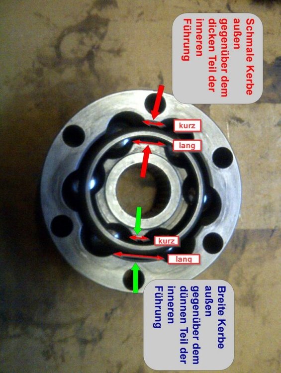

Diamond Geschrieben: 8. Dezember 2025 #19 Meldung Teilen Geschrieben: 8. Dezember 2025 Hey, ich hattte mir damals beim zerlegen keine Markierungen gemacht, da ich dachte, dass alles sowieso nur in einer Stellung passt! Nun habe ich es Innenseitig zusammengebaut und habe genau das gleiche Problem! Mit der Hand kann man den Korb bzw. Kugeln kaum bewegen. Ich dachte in dem Moment auch, dass es am neuen Fett liegt, bis ich hier was von Längenausgleich gelesen habe... Ist alles Starr! Im Wiki hat @SurfmitGecko damals ein Bild gepostet, womit ich nicht weiterkomme, da ich die Kerben irgendwie nicht Unterscheiden kann. Ich hoffe man bekommt es noch in die Korrekte Stellung. Zitieren Nichts im Leben ist unmöglich! Der Wille sollte nur da sein: Diamonds Bulli Ecke Diamonds Bulli Ecke Link zu diesem Kommentar Auf anderen Seiten teilen Weitere Optionen zum teilen...
325i VFL Geschrieben: 8. Dezember 2025 #20 Meldung Teilen Geschrieben: 8. Dezember 2025 Er meinte mit Kerben die "langen" und "kurzen" Felder bei den Kugellaufflächen. Ich habe es im Bild nochmal beschriftet. Zitieren Link zu diesem Kommentar Auf anderen Seiten teilen Weitere Optionen zum teilen...
