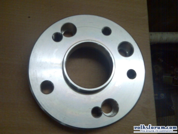

Sebi328i Geschrieben: 19. Februar 2013 Autor #3 Meldung Teilen Geschrieben: 19. Februar 2013 Ich habe solche Angebote auch schon gefunden. Allerdings zweifel ich etwas an der Standhaftigkeit. Bei den Lochkreisen 5x100 und 4x100 überschneidet sich zwei Bohrungskombination immer sehr knapp mit der anderen (zumindest bei Einplattensystemen). http://www.volksforum.com/albums/files/5/4/0/Afb210.jpg Der andere Zweifel besteht bei mir bei der Dicke der Scheiben. 20mm Plattendicke finde ich sehr sehr wenig. Wie sich so ein System wohl bei einem >280Nm Motor so verhält? Zitieren Link zu diesem Kommentar Auf anderen Seiten teilen Weitere Optionen zum teilen...

Peter_S Geschrieben: 19. Februar 2013 #8 Meldung Teilen Geschrieben: 19. Februar 2013 Habe die Platten 4x100/5x100 von FK verbaut (15mm und 20mm, 25mm habe ich auch noch hier liegen). Sind in der Anwendung absolut problemlos und halten, auch bei verschärfter Fahrweise,selbst auf der Nordschleife blieben die Räder am Platz. Wegen des Drehmoments des Motorswürde ich mir keine Platte machen, die Bremse bringt ein wesentlich höheres Drehmomentans Rad, nur in die umgekehrte Richtung. Wichtig ist nur... -die Radbolzen mit Verstand und dem richtigen Drehmoment (110-120Nm)anzuziehen, um die Alugewinde nicht zu überreizen. Da ich dem Zeug anfangs auch nichtso recht trauen wollte, habe ich nach einigen Radmontagen mal die Gewinde unter die Lupegenommen-keinerlei Überstreckung oder Veränderung der Konturen erkennbar. -die drei 8er Inbusschrauben für die Montage der Platte an der Radnabe werden gerne rund bei 120Nm, hier braucht man wirklich eine scharfkantige und gute Nuss und sollte sauber ansetzen sowie zusätzlich schön in Schraubenrichtung drücken, dann gehts gut -die Radbolzenlänge ist genau zu bemessen per Probemontage der Scheiben am Rad. So, daß die Gewindelänge maximal das Fleisch im Alu nutzt, aber natürlich nicht übersteht. Ach ja, meinen letzten Satz habe ich direkt bei FK bestellt, da war gerade Aktion und ich habe nur 52€ gezahlt für das Paar. VG Peter Zitieren Ein Leben ohne E30 ist möglich, aber nicht sinnvoll http://www.zroadster.com/forum/styles/zroadster/xenforo/smilies.zroadster/geh_wech_mb.gif Link zu diesem Kommentar Auf anderen Seiten teilen Weitere Optionen zum teilen...
