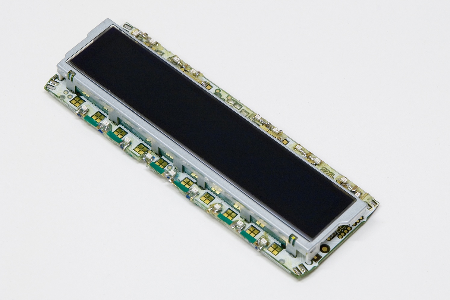

electronix Geschrieben: 22. Mai 2011 #1 Meldung Teilen Geschrieben: 22. Mai 2011 (bearbeitet) Hallo zusammen, ich wollte Euch hiermit meinen Nachbau vom BMW Indianapolis 7969 mod des Belgiers Revtor vorstellen. Es wurde das Display eines Traffic pro 4769 in ein Indianapolis 7969 verbaut.Positive oder auch negative Kommentare sind erwünscht Bearbeitet: 27. Oktober 2013 von electronix Zitieren Der Vorteil der Klugheit liegt darin, dass man sich dumm stellen kann. Das Gegenteil ist schon schwieriger. Link zu diesem Kommentar https://e30-talk.com/topic/74946-becker-indianapolis-7969-mod-gegl%C3%BCckt/ Auf anderen Seiten teilen Weitere Optionen zum teilen...

WolfManE30 Geschrieben: 22. Mai 2011 #3 Meldung Teilen Geschrieben: 22. Mai 2011 ich glaub ich steh gerade auf dem schlauch... was hast du da jetzt zu welchem zweck umgebaut? Zitieren Gruß Wolfgang"Der Andersdenkende ist kein Idiot, er hat sich eben eine andere Wirklichkeit konstruiert" -- Paul Watzlawick -- Suche: > Cabrio Kotflügel Beifahrerseite> Außenspiegel mauritiusblau oder schwarz> Lederbezug Rückenlehne Cabrio Rücksitz, schwarz.> Stellmotoren und Schalter für LWR aus e34 Link zu diesem Kommentar https://e30-talk.com/topic/74946-becker-indianapolis-7969-mod-gegl%C3%BCckt/#findComment-982595 Auf anderen Seiten teilen Weitere Optionen zum teilen...
jenad Geschrieben: 22. Mai 2011 #4 Meldung Teilen Geschrieben: 22. Mai 2011 Die Display-Darstellung der Schrift. Invertiert... Zitieren Link zu diesem Kommentar https://e30-talk.com/topic/74946-becker-indianapolis-7969-mod-gegl%C3%BCckt/#findComment-982602 Auf anderen Seiten teilen Weitere Optionen zum teilen...

electronix Geschrieben: 23. Mai 2011 Autor #6 Meldung Teilen Geschrieben: 23. Mai 2011 (bearbeitet) ich glaub ich steh gerade auf dem schlauch... was hast du da jetzt zu welchem zweck umgebaut? Danke für dieses Kompliment, man sieht in der Tat nicht, das es umgebaut wurde. Es könnte fast als original durchgehen, nur hat es das Radio nie so gegeben. Ich habe das Display des Bedienteils auf invertiert umgebaut, weil mich die grossflächige Beleuchtung nachts immer geblendet/gestört hat (original: Oranger Hintergrund mit schwarzer Schrift). Auch war der Kontrast nicht gerade toll. Ein weiterer Punkt war für mich der mögliche Einbau in andere ältere Fahrzeuge wie 8er, z1, z3, E46 usw, das würde es recht gut passen zum BC und co. Klanglich bin ich absolut zufrieden, ich betreibe es mit einer 4 Kanal Endstufe und habe auch noch einen Subwoofer dran. Durch einen Trick kann ich diesen auch vom Becker aus regeln. Bearbeitet: 23. Mai 2011 von electronix Zitieren Der Vorteil der Klugheit liegt darin, dass man sich dumm stellen kann. Das Gegenteil ist schon schwieriger. Link zu diesem Kommentar https://e30-talk.com/topic/74946-becker-indianapolis-7969-mod-gegl%C3%BCckt/#findComment-982899 Auf anderen Seiten teilen Weitere Optionen zum teilen...

electronix Geschrieben: 2. Juni 2011 Autor #14 Meldung Teilen Geschrieben: 2. Juni 2011 (bearbeitet) Hier mal ein paar Bilder, wie die Platine geändert wurde, auch sieht man die Vorlage Revtors, welche ich mir vergrößert hatte und das von mir gekaufte Zubehör, wie die Low budget SMD Lötstation. Diese ist zwar nicht der Hit, aber für den gelegentlichen Zweck und dem geringem Preis war Sie okay. Bearbeitet: 19. Dezember 2012 von electronix Zitieren Der Vorteil der Klugheit liegt darin, dass man sich dumm stellen kann. Das Gegenteil ist schon schwieriger. Link zu diesem Kommentar https://e30-talk.com/topic/74946-becker-indianapolis-7969-mod-gegl%C3%BCckt/#findComment-988483 Auf anderen Seiten teilen Weitere Optionen zum teilen...

revtor Geschrieben: 21. Juni 2011 #16 Meldung Teilen Geschrieben: 21. Juni 2011 electronix: Congratulations! I found this topic when I stumbled upon pictures of an Indianapolis with inverted display other than my own. Now there are at least three Indianapolis head units on this planet with proper BMW negative display. I know of someone in the UK who performed a polarizer filter swap like I did in my first version of the modification - actually around the same time and without knowing about each other's attempts - but also with mixed results. As far as I know you are the only one so far who repeated my second version of the modification . In the meantime I have modified my Indianapolis even further. I replaced the BMW Indianapolis 7969 base unit with a Becker Indianapolis Pro 795x. The only major change between the Indianapolis and Indianapolis Pro is the addition of bluetooth in the latter, but the bluetooth telephone implementation is rather primitive. Definitely not worth the upgrade. In fact, I like the antique factory BMW handsfree GSM much better. The real reason for choosing the genuine Becker version over the BMW version are hardware changes Becker made for BMW. The BMW Indianapolis does not have a subwoofer line-output. The subwoofer settings are available in the software, but the output pre-amp is simply absent on the PCB (the traces and islands are there, but the actual components are missing). The BMW version has a different cd changer interface to make it compatible with the BMW I-Bus. I-Bus compatibility allows control of the head unit with the multifunction steering wheel buttons and the use of BMW cd changers, but the BMW version is not compatible with the Becker Remote Kit (iPod interface). Since the E31 8 Series was never available with multifunction steering wheel and I don't care about the cd changer, I chose the Becker version to be able to use an iPod. I didn't care about bluetooth, so I could have gone with a regular Becker Indianapolis 792x just as well, but I got an interesting offer for a brand new Becker Indianapolis Pro 795x (keep in mind the genuine Becker Indianapolis head units will not work with BMW multifunction steering wheels, nor BMW cd changers). The only sad thing about using a genuine Becker version instead of the BMW version is that you loose the "BMW" text logo when the head unit is turned on. It's now showing the Becker logo. The startup logo is in the head unit's firmware. Maybe I'll try to change the start-up logo in the future, but right now I'm happy with the head unit as-is. http://tweakers.net/ext/f/ghOwUypCgsPod2Ud0BPvM0j3/full.jpgiPod attached through Becker Remote Kit. Also note the telephone logo left from the TP and TMC indicators on the display. This indicates a bluetooth connected telephone. I also separated the display backlight from the button illumination. The button illumination is now adjusted to and controlled directly by the car's instrument lights dimmer. the display backlight is now controlled by the instrument cluster's ambient light sensor. When it's dark, all displays in the car dim in order not to distract the driver - including the head unit. When it's bright, all display go to maximum brightness to ensure maximum visibility. Really nice. I didn't document these changes, though. I never thought someone would actually perform the modification as well... http://tweakers.net/ext/f/QNYyqyGPUBBKxAe1TWMyP2J5/full.jpgDuring daylight: Bright display and no button illumination. http://tweakers.net/ext/f/YzAest1l2fFPKG4PWodFEvMe/full.jpgDuring nighttime: The headlights and thus also instrument lights are now on - the head unit follows (if the head unit is turned off, only the "ON" button is illuminated). The picture cannot really capture it, but in the dark the ambient light sensor in the instrument cluster dims all displays, including that of the Becker. In other words, the Becker display always matches the brightness of the other displays in the car. Zitieren Link zu diesem Kommentar https://e30-talk.com/topic/74946-becker-indianapolis-7969-mod-gegl%C3%BCckt/#findComment-998992 Auf anderen Seiten teilen Weitere Optionen zum teilen...
electronix Geschrieben: 21. Juni 2011 Autor #17 Meldung Teilen Geschrieben: 21. Juni 2011 hello Revtor, Welcome :)nice to hear from you. First of all, thank you for your great work, which is not to compare with my simple copy. In particular, the reverse engineer would not have been possible for me. The only major change between the Indianapolis and Indianapolis Pro is the addition of bluetooth in the latter, but the bluetooth telephone implementation is rather primitive. Definitely not worth the upgrade.I wasnt yet sure if I ever perform the pro upgrade too. k, bluetooth is nice to have, an ipod too. We will see, if I can get an almost new one, maybe (btw. I dont care about that startup logo - but once it's gone, you missed it ) I also separated the display backlight from the button illumination.Nice idea! I would imagine that I simply have to solder the positive leads to a different contact of the front panel. May I ask you to show a detailed picture of your circuit board around the TP button? if it is not elaborate to get Zitieren Der Vorteil der Klugheit liegt darin, dass man sich dumm stellen kann. Das Gegenteil ist schon schwieriger. Link zu diesem Kommentar https://e30-talk.com/topic/74946-becker-indianapolis-7969-mod-gegl%C3%BCckt/#findComment-999324 Auf anderen Seiten teilen Weitere Optionen zum teilen...
revtor Geschrieben: 21. Juni 2011 #18 Meldung Teilen Geschrieben: 21. Juni 2011 (bearbeitet) May I ask you to show a detailed picture of your circuit board around the TP button? if it is not elaborate to get This may sound stupid, but I don't really have good close-up pictures of the finished PCB. Laying traces and especially positioning the LEDs wasn't exactly a pleasant job, so I when I was close to completion of the modification I was so eager to see it working I didn't really bother taking good pictures. Dumb... :( Anyway, here's a higher resolution version of one of the pictures and a quick and dirty drawing I just made that should hopefully clarify how I relocated the top row contact pads. http://tweakers.net/ext/f/8hQEYL7BmvfdytfRYR9xF8eN/medium.jpgLarger view http://tweakers.net/ext/f/SnHsTf6KyqIY9mXZj1HuIDBf/medium.jpgLarger view Refer to the first picture for the orientation of the LEDs as they are not always mounted with the cathodes facing each other as in the drawing. The "TP" contact pad was relocated exactly like the other contact pads. Obviously the lengths differ, but the principle I used is always the same as shown in the drawing. The problem with the "TP" button is that there are a few components where the relocated contact pad should come. Since the components are only low profile SMT resistors, I simply glued the plastic insulation foil right over them. That meant the "TP" contact pad sits higher than the rest. In fact, it was so high the "TP" button was triggered by the slightest contact. I fixed that by carefully reshaping the backside of the plastic "TP" button. Bearbeitet: 22. Juni 2011 von revtor The forum didn't like my thumbnailed links - updated post with direct links to full size images Zitieren Link zu diesem Kommentar https://e30-talk.com/topic/74946-becker-indianapolis-7969-mod-gegl%C3%BCckt/#findComment-999470 Auf anderen Seiten teilen Weitere Optionen zum teilen...

electronix Geschrieben: 6. August 2012 Autor #21 Meldung Teilen Geschrieben: 6. August 2012 (bearbeitet) I also separated the display backlight from the button illumination. The button illumination is now adjusted to and controlled directly by the car's instrument lights dimmer. the display backlight is now controlled by the instrument cluster's ambient light sensor. When it's dark, all displays in the car dim in order not to distract the driver - including the head unit. When it's bright, all display go to maximum brightness to ensure maximum visibility. Really nice. I didn't document these changes, though. I never thought someone would actually perform the modification as well... Hello Revtor, I randomly met a technician from the ealier Becker Company who were building the BMW 7969 headunits in the past. He was suprised and amazed what we have done So I was thinking about your undocumented changes. My buttons backlight is not so clear as yours. The button illumination is now adjusted to and controlled directly by the car's instrument lights dimmer the display backlight is now controlled by the instrument cluster's ambient light sensor. Can you tell me how you have done this? I used the following contacts for plus and minus. I can imagine, that you changed that: Bearbeitet: 19. Dezember 2012 von electronix Zitieren Der Vorteil der Klugheit liegt darin, dass man sich dumm stellen kann. Das Gegenteil ist schon schwieriger. Link zu diesem Kommentar https://e30-talk.com/topic/74946-becker-indianapolis-7969-mod-gegl%C3%BCckt/#findComment-1188287 Auf anderen Seiten teilen Weitere Optionen zum teilen...
