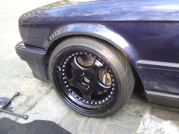

hellboy Geschrieben: 27. April 2011 #34 Meldung Teilen Geschrieben: 27. April 2011 so sieht ne 9er mit ET12 vorne aus!wirkt auf dem bild als würde sie viel zu weit rausstehen...geht aber noch ca 0,5cm der gezogenen reifenflanke stehen über den kotflügel. lauffläche ist locker abgedeckt. felgenhorn steht nicht raus.sind 215/40er falken reifen.war jetzt einfach mal probehalber bei nem freund rangehalten... Zitieren Link zu diesem Kommentar https://e30-talk.com/topic/73764-rh-zw1-8x17-85x17/page/2/#findComment-967992 Auf anderen Seiten teilen Weitere Optionen zum teilen...
