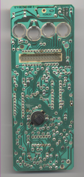

Moin moin! Ich grab das Thema mal wieder aus, weil ich bei meiner Bastelei nicht weiter komme ...
Pin 25 durchkratzen und fertig - jaha, ist einfach und hört sich auch einfach an - aber ich habe nur 24 Pins!8-/ Meine CC stammt aus einem 323i vVFL und ist von BOSCH - die hat sogar noch "TEST" anstatt "CHECK" drauf stehen .. also ein Ding aus der Steinzeit ... (ich mag sowieso keine Fremdsprachen in meinem Auto:D:ironie:)
Natürlich habe ich da schon die vermutete 25 durchgekratzt, aber beim erneuten nachzählen fiel mir auf: "Ähm ja, das war Pin 21....". Man sollte mal aufhören auf Bilder zu glotzen ... egal, dass kann ja schnell wieder zusammengelötet werden.:schweißen:
Aber WO befindet sich auf meiner CC-Platine Pin 25? Anbei ein paar Bilder:

Bei mir persönlich MÜSSEN Bilder sein - einfach um auf Nummer sicher zu gehen:devil: Danke Vokuhila - ich gehe mich auch sofort peitschen ;-) Das mein trennen des Leiters mumpitz ist, ist mir bei der Generalprobe im Wagen auch aufgefallen:D
