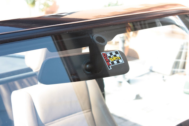

Mathes318iA Geschrieben: 21. Januar 2010 #10 Meldung Teilen Geschrieben: 21. Januar 2010 wo finde ich denn nen bild mit dem geklebten spiegelfuss? ich möcht endlich meinen elektrochromspiegel einbauen. Zitieren grussder "nörgelnde supertrucker" (zitat ende) Schaode das mir Saggsän keen Diialeggd ham Link zu diesem Kommentar https://e30-talk.com/topic/55043-beleuchteter-innenspiegel-bei-editions-verkleidung/#findComment-692512 Auf anderen Seiten teilen Weitere Optionen zum teilen...
Percy Geschrieben: 21. Januar 2010 #11 Meldung Teilen Geschrieben: 21. Januar 2010 http://lh4.ggpht.com/_Zhp1hrqS3QQ/SCrymwxadMI/AAAAAAAABLU/ivKvGmv5cUQ/s640/IMG_0313.JPG Ist es das was Du suchst Mathes ? gruß ..........ps : google Bilder ...e30 Innenspiegel ....dauer ca 10 sec Zitieren Link zu diesem Kommentar https://e30-talk.com/topic/55043-beleuchteter-innenspiegel-bei-editions-verkleidung/#findComment-692532 Auf anderen Seiten teilen Weitere Optionen zum teilen...
Mathes318iA Geschrieben: 21. Januar 2010 #12 Meldung Teilen Geschrieben: 21. Januar 2010 jaa das ist es. google bildersuche? sowas gibt es? :devil::devil: Zitieren grussder "nörgelnde supertrucker" (zitat ende) Schaode das mir Saggsän keen Diialeggd ham Link zu diesem Kommentar https://e30-talk.com/topic/55043-beleuchteter-innenspiegel-bei-editions-verkleidung/#findComment-692551 Auf anderen Seiten teilen Weitere Optionen zum teilen...
Percy Geschrieben: 21. Januar 2010 #13 Meldung Teilen Geschrieben: 21. Januar 2010 Zitieren Link zu diesem Kommentar https://e30-talk.com/topic/55043-beleuchteter-innenspiegel-bei-editions-verkleidung/#findComment-692556 Auf anderen Seiten teilen Weitere Optionen zum teilen...
bastelbert Geschrieben: 21. Januar 2010 #14 Meldung Teilen Geschrieben: 21. Januar 2010 Das ist nur so´n rundes Metallplättchen das an die Scheibe geklebt wird. (ich habe so´n Spiegelklebeset von ATU benutzt). Dazu brauchst du noch den Gummiring der außen als Blende um die Metallplatte kommt. Der Elektrocrom wird da einfach drauf gesteckt. Ist der selbe Fuß wie beim Cabrio. Dazu so´n "Nachrüstset Elektrochrom" (ich glaub ich habe den Satz vom E46 benutzt, war glaub ich der günsigste, da ist alles bei was du zum anschließen brauchst) und los geht´s. Zitieren Das BMW Cabrio ist eines jener sachlichen Transportmittel, das grundsätzlich offen, vollgetankt und mit dem Schlüssel im Zündschloß in der Garage stehen muß - für alle dringenden Fälle. auto motor & sport 22/86 Link zu diesem Kommentar https://e30-talk.com/topic/55043-beleuchteter-innenspiegel-bei-editions-verkleidung/#findComment-692563 Auf anderen Seiten teilen Weitere Optionen zum teilen...
Mathes318iA Geschrieben: 21. Januar 2010 #15 Meldung Teilen Geschrieben: 21. Januar 2010 Das ist nur so´n rundes Metallplättchen das an die Scheibe geklebt wird. (ich habe so´n Spiegelklebeset von ATU benutzt). Dazu brauchst du noch den Gummiring der außen als Blende um die Metallplatte kommt. Der Elektrocrom wird da einfach drauf gesteckt. Ist der selbe Fuß wie beim Cabrio. Dazu so´n "Nachrüstset Elektrochrom" (ich glaub ich habe den Satz vom E46 benutzt, war glaub ich der günsigste, da ist alles bei was du zum anschließen brauchst) und los geht´s. ich ahb das "glück" gehabt den kpmpletten spiegel mit 20cm kabel aus nem auto mit zerstörter frontscheibe zu bekommen. also mit dem metallplättchen und dem gummi. hängt sogar noch nen stück scheibe mit dran. was meinst du mit "nachrüstset elektrochrom"? Zitieren grussder "nörgelnde supertrucker" (zitat ende) Schaode das mir Saggsän keen Diialeggd ham Link zu diesem Kommentar https://e30-talk.com/topic/55043-beleuchteter-innenspiegel-bei-editions-verkleidung/#findComment-692699 Auf anderen Seiten teilen Weitere Optionen zum teilen...
bastelbert Geschrieben: 21. Januar 2010 #16 Meldung Teilen Geschrieben: 21. Januar 2010 Das brauchst du nicht wenn du den Spiegel mit Strippe bekommst. Ist halt Anschlußleitung mit Pins, Stecker"rohling", die Gummitülle vom Spiegel zur Dachverkleidung, diverse Kabelbinder und sowas. Den Gummiring kannst du weiter verwenden, die Metallplatte zu "entglasen" und vom würde ich mir glaub ich nicht antun (besser gesagt ich habe es nicht getan), so teuer ist eine neue nicht. Zitieren Das BMW Cabrio ist eines jener sachlichen Transportmittel, das grundsätzlich offen, vollgetankt und mit dem Schlüssel im Zündschloß in der Garage stehen muß - für alle dringenden Fälle. auto motor & sport 22/86 Link zu diesem Kommentar https://e30-talk.com/topic/55043-beleuchteter-innenspiegel-bei-editions-verkleidung/#findComment-692736 Auf anderen Seiten teilen Weitere Optionen zum teilen...
Mathes318iA Geschrieben: 21. Januar 2010 #17 Meldung Teilen Geschrieben: 21. Januar 2010 ja das mit der metallplatte hab ich mir auch schon überlegt. dann hol ich die neu und das klebepad auch. Zitieren grussder "nörgelnde supertrucker" (zitat ende) Schaode das mir Saggsän keen Diialeggd ham Link zu diesem Kommentar https://e30-talk.com/topic/55043-beleuchteter-innenspiegel-bei-editions-verkleidung/#findComment-692869 Auf anderen Seiten teilen Weitere Optionen zum teilen...
