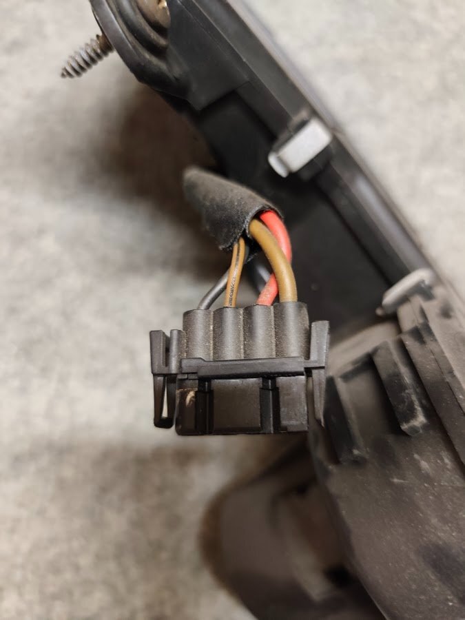

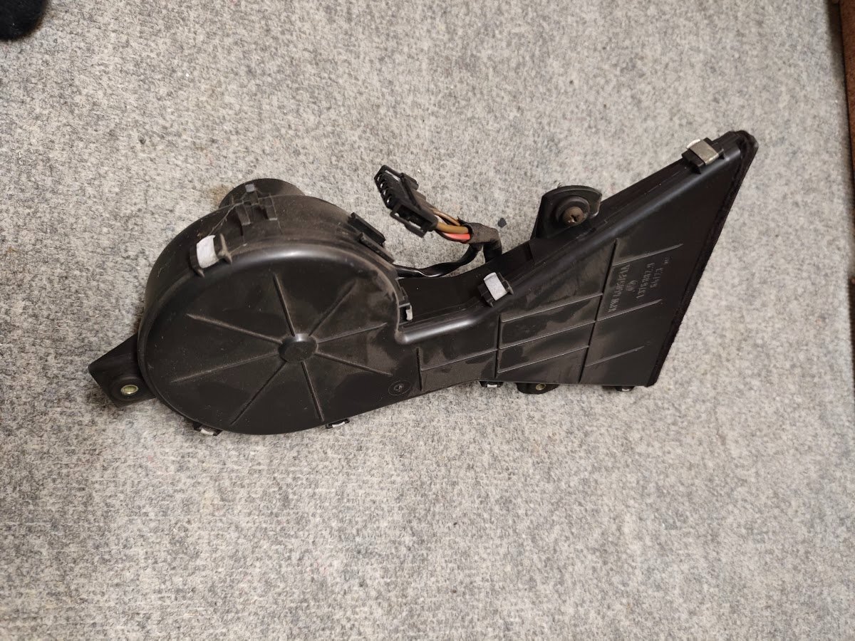

Gsxrfun Geschrieben: vor 7 Stunden #1 Meldung Teilen Geschrieben: vor 7 Stunden Hallo, welche Kabel kann ich direkt an die Autobatterie anschließen, um zu testen, ob der Lüfter funktioniert, während er aus dem Auto ausgebaut ist? Zitieren Link zu diesem Kommentar https://e30-talk.com/topic/212420-e30-cabrio-test-von-cabrio-ventilatoren/ Auf anderen Seiten teilen Weitere Optionen zum teilen...
*Regensburger* Geschrieben: vor 7 Stunden #2 Meldung Teilen Geschrieben: vor 7 Stunden Schaltpläne gibts im Wiki hier. Mit rot + und braun - sollte der aber wohl erstmal anlaufen denk ich. Zitieren Wer lang sudert wiad ned budert! Link zu diesem Kommentar https://e30-talk.com/topic/212420-e30-cabrio-test-von-cabrio-ventilatoren/#findComment-1878956 Auf anderen Seiten teilen Weitere Optionen zum teilen...
Scheineiliger Geschrieben: vor 2 Stunden #3 Meldung Teilen Geschrieben: vor 2 Stunden Man kann gut sehen, wo die dünnen Drähte hinlaufen. Die dicken sind für die Heizung. Zitieren Link zu diesem Kommentar https://e30-talk.com/topic/212420-e30-cabrio-test-von-cabrio-ventilatoren/#findComment-1879056 Auf anderen Seiten teilen Weitere Optionen zum teilen...
