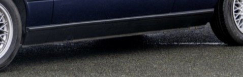

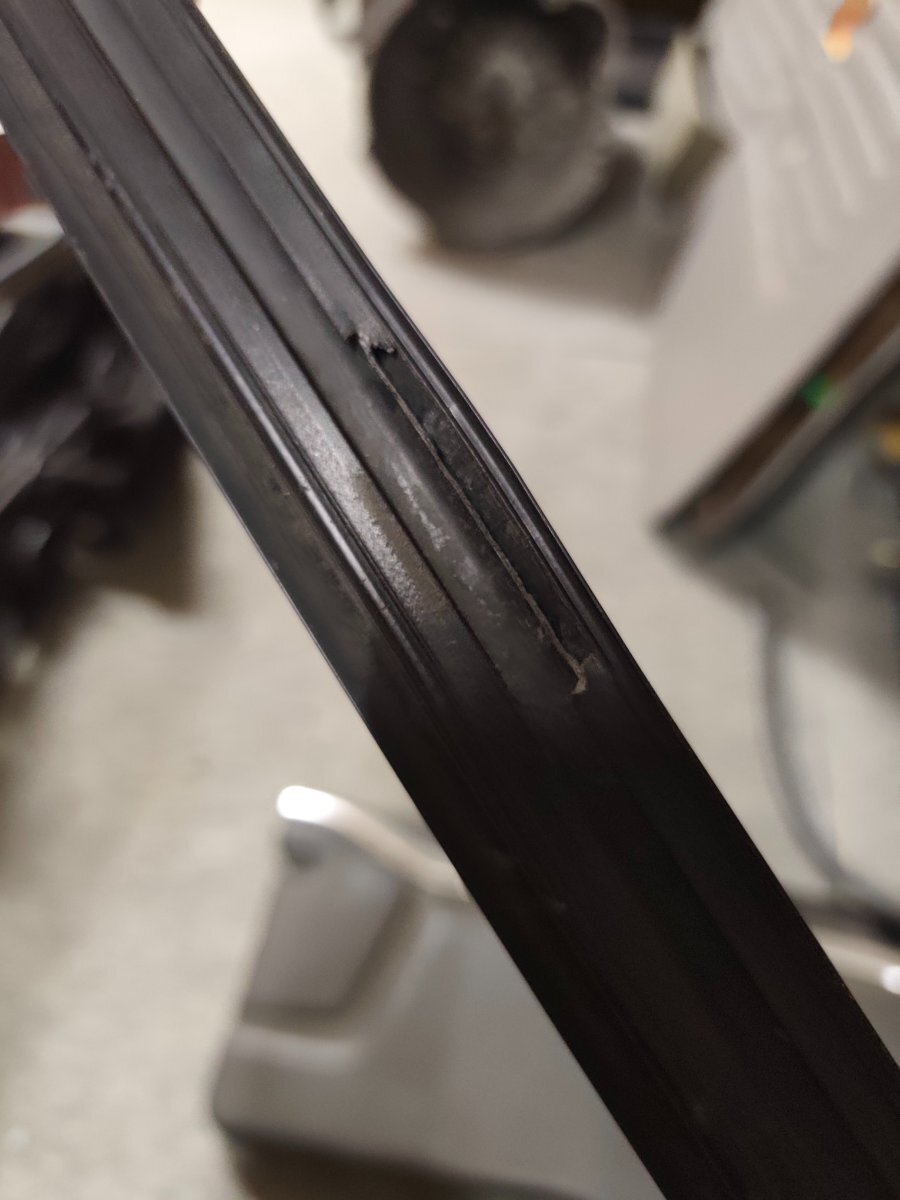

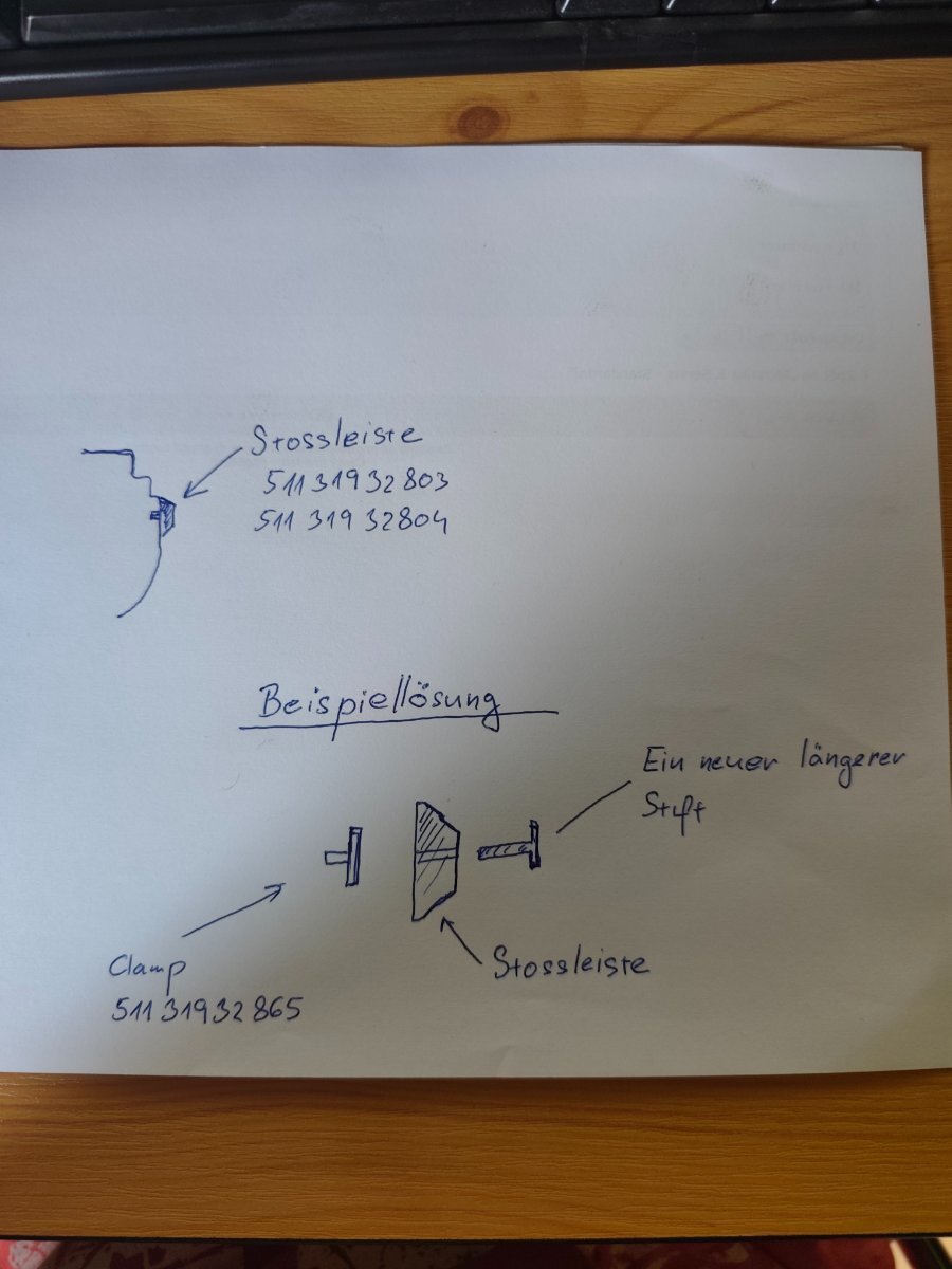

Gsxrfun Geschrieben: vor 17 Stunden #1 Meldung Teilen Geschrieben: vor 17 Stunden Hallo zusammen, hat jemand eine Lösung für die Befestigung der Einstiegsleisten bei einem BMW-Cabrio (Facelift-Modell)? Ich habe die Leisten zwar, aber bei beiden sind die Aufnahmen für die Befestigungsclips abgebrochen. Ich hatte überlegt, den Original-Clip zu verwenden – ihn also in den Schweller einzusetzen – und dann an dieser Stelle ein Loch durch die Leiste zu bohren. Dafür würde ich mir spezielle schwarze Stifte mit kleinen, flachen Köpfen anfertigen lassen, die man durch die Leiste in den Clip stecken kann, um so den ursprünglichen Stift zu ersetzen, der normalerweise Teil des Clips ist. Oder hat jemand eine andere Idee? Die Original-Leisten sind nämlich extrem teuer. Zitieren Link zu diesem Kommentar https://e30-talk.com/topic/212407-montagereparatur-der-dekorativen-einstiegsleiste-nfl-beim-e30-cabrio/ Auf anderen Seiten teilen Weitere Optionen zum teilen...
helheb Geschrieben: vor 5 Stunden #2 Meldung Teilen Geschrieben: vor 5 Stunden Hmm, optisch würde mich das stören, ggf. Eine Leiste drüber setzen könnte besser aussehen. Aber kommt auf geschick, nerv und und an Zitieren Link zu diesem Kommentar https://e30-talk.com/topic/212407-montagereparatur-der-dekorativen-einstiegsleiste-nfl-beim-e30-cabrio/#findComment-1876611 Auf anderen Seiten teilen Weitere Optionen zum teilen...
Gsxrfun Geschrieben: vor 5 Stunden Autor #3 Meldung Teilen Geschrieben: vor 5 Stunden Oder kaufen Sie vielleicht hochwertiges doppelseitiges Klebeband – zum Beispiel von 3M – und kleben Sie den gesamten Streifen damit fest. Zitieren Link zu diesem Kommentar https://e30-talk.com/topic/212407-montagereparatur-der-dekorativen-einstiegsleiste-nfl-beim-e30-cabrio/#findComment-1876613 Auf anderen Seiten teilen Weitere Optionen zum teilen...
