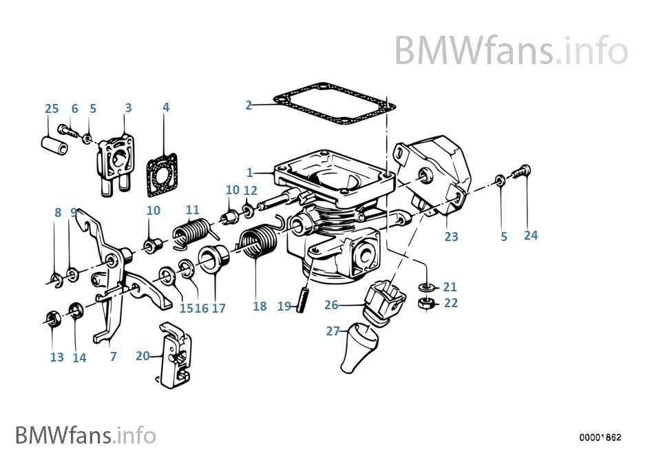

Hunkidoom Geschrieben: 17. September Autor #7 Meldung Teilen Geschrieben: 17. September (bearbeitet) Also. Das heftige Ruckeln habe ich durch tauschen des Drosselklappenschalter wegbekommen. Es war leider ein älterer Schalter, aber es ist deutlich zurück gegangen. Werde aber trotzdem noch den LMM prüfen. Danke euch auf jeden Fall schon für die zahlreiche Hilfe. Bleibe aber am Thema noch dran Bearbeitet: 17. September von Hunkidoom Zitieren Link zu diesem Kommentar https://e30-talk.com/topic/212371-m10b18-motor-ruckelt-bei-drehzahl-1500-2500umin/#findComment-1874226 Auf anderen Seiten teilen Weitere Optionen zum teilen...
vokuhila Geschrieben: 17. September #8 Meldung Teilen Geschrieben: 17. September (bearbeitet) am vor 1 Stunde schrieb Hunkidoom: "Stellmotor" an der Drosselklappe Stellmotor an der Drosselklappe gibts doch beim M10 garnicht, wer weiss was Du da getauscht hast, aber einen Stellmotor sicher nicht Bearbeitet: 17. September von vokuhila Zitieren Brand Mauer Wagen Link zu diesem Kommentar https://e30-talk.com/topic/212371-m10b18-motor-ruckelt-bei-drehzahl-1500-2500umin/#findComment-1874227 Auf anderen Seiten teilen Weitere Optionen zum teilen...
Hunkidoom Geschrieben: 17. September Autor #9 Meldung Teilen Geschrieben: 17. September Das ist korrekt. Bin da einem Fehler aufgesessen. Es war natürlich der Drosselklappenschalter. Zitieren Link zu diesem Kommentar https://e30-talk.com/topic/212371-m10b18-motor-ruckelt-bei-drehzahl-1500-2500umin/#findComment-1874231 Auf anderen Seiten teilen Weitere Optionen zum teilen...
vokuhila Geschrieben: 17. September #10 Meldung Teilen Geschrieben: 17. September hast Du auch den richtigen verbaut und richtig eingestellt ? Zitieren Brand Mauer Wagen Link zu diesem Kommentar https://e30-talk.com/topic/212371-m10b18-motor-ruckelt-bei-drehzahl-1500-2500umin/#findComment-1874236 Auf anderen Seiten teilen Weitere Optionen zum teilen...
