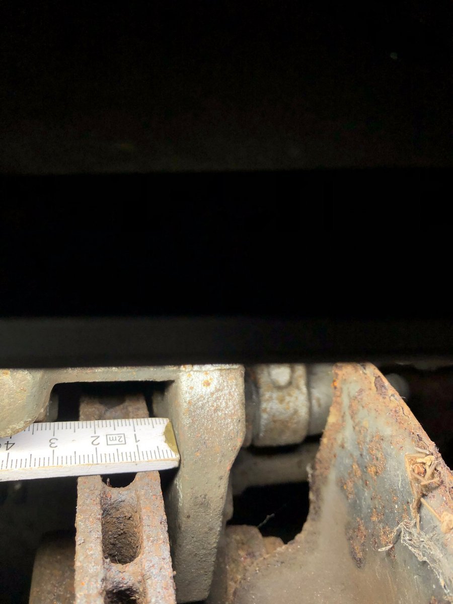

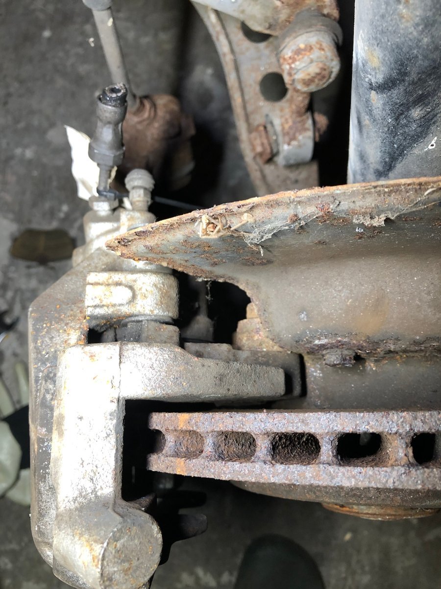

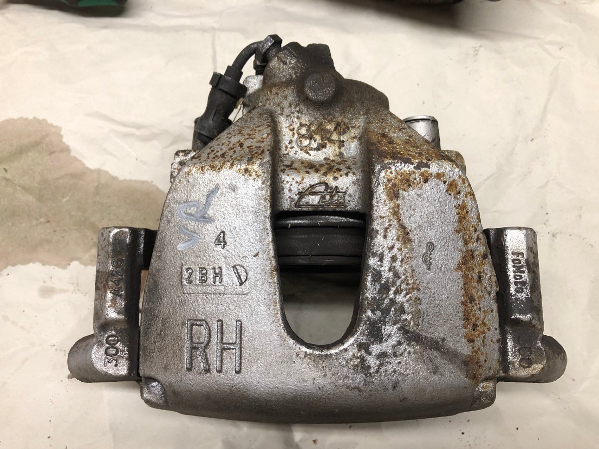

oldsk00l Geschrieben: 29. August #1 Meldung Teilen Geschrieben: 29. August Moin zusammen, ich hätte da mal ein paar Fragen zum Umbau auf den Ford Sattel. Man liest hier und da, dass ein Ford Sattel vom Mondeo, Focus MK2/3 oder Kuga auch ohne Adapter direkt ans Federbein passen soll. Passende Bremsscheiben wären wohl vom Meriva 16V (4x110, 280mm) oder 5-Loch vom E30 M3 sollen passen (auch 280mm) Soweit die Theorie... Ich würde gerne auf 5-Loch mit der SpecialParts Radnabe umbauen, also bleibt die Spurweite wie original. Habe nun aus der Bucht nen Sattel mit Sattelhalter besorgt, kommt wohl aus dem Focus MK3 DYB. Der passt vom Lochabstand auch ans Federbein, aber die Schrauben passen nicht. E30 hat M12, mein Focus Sattelhalter hat aber M14x2. Da die Löcher im Federbein nur 12,2mm sind, wird das ohne Bohren nix. Bohrt ihr das auf 14 auf? Igitt Oder gibts den Ford Sattelhalter auch mit M12? Außerdem läuft bei der original 260er Bremsscheibe (35mm Topftiefe) die Scheibe nicht ganz mittig durch den Träger - wäre aber noch akzeptabel. Wenn ich aber nun die E30 M3 Scheibe montieren würde ( die hat 40mm Topftiefe! ) wird es sicher schleifen. So siehts mit 260er aus: Das ist mein Ford Sattel: Die Opel Scheibe (4 Loch) hat 42mm Topftiefe, das passt doch noch schlechter? Legt ihr da was unter die Bremsscheibe? Oder vorn ne andere Radnabe nehmen (und nicht die 5 Loch von Mapco)? Danke und Gruß Zitieren Link zu diesem Kommentar https://e30-talk.com/topic/212339-ford-sattel-an-va-ich-habe-fragen/ Auf anderen Seiten teilen Weitere Optionen zum teilen...

esgey Geschrieben: 29. August #3 Meldung Teilen Geschrieben: 29. August Tino macht für die Ford Bremse nichts, interessiert ihn auch nicht. Meine Sattelträger hatten M12 Gewinde, das Stichmaß beträgt aber 91 (sind 89 statt 91, Danke Gert) zu 90mm, hier kann durchaus mal die Feile zum Einsatz kommen, um die fehlenden 3 Zehntel zu generieren. Ich habe 294er Mini Countryman Scheiben in 5Loch verbaut. Die E46 Naben mussten dafür mit einer gestuften Hülse nochmal ein paar mm nach außen gebracht werden, damit der Spurstangenkopf nicht schleift. Die Mapco Naben gibt es eig. nur, damit man zu seinen 18" die serienmäßige Mickey-Maus-Bremse fahren kann...macht hier in diesem Forum eher keiner. Zitieren Aktuell suche ich: Lenkstockhebel aus Airbagfahrzeug mit BC2 oder Intensivreinigung Anbieten kann ich: Kabelsatz Sitzheizung, Kabelsatz E-Lüfter (Sonderwünsche möglich) Link zu diesem Kommentar https://e30-talk.com/topic/212339-ford-sattel-an-va-ich-habe-fragen/#findComment-1873487 Auf anderen Seiten teilen Weitere Optionen zum teilen...
vokuhila Geschrieben: 30. August #4 Meldung Teilen Geschrieben: 30. August (bearbeitet) Ford Sättel passen NICHT (richtig) an das e30 Federbein, egal was "man liest" der Lochabstand ist, wie mein Vorredner schon erwähnt hat, nicht passend, der Ford hat 90mm und der e30 hat 89mm (nicht 91mm) einige "Zeitgenossen" mit Schlagschrauber merken das nicht, die knallen die Schrauben rein ( passt doch ) die Gewindegrößen bei Ford gehen je nach Baureihe von M12x1,25 über M12x1,75 bis M14x2 hier muss man eben gucken dass man nicht die falschen nimmt bei M14 muss man Gewindehülsen in die Sattelträger einsetzen, dabei kann man auch gleich den unpassenden Lochabstand anpassen, indem das Kernloch jeweils 0,5mm versetzt eingefräst wird bei M12 oder M12x1,25 könnte man mit Schrauben, die im Durchgangsbereich vom Federbeinauge einen dünneren Schaft haben bzw. dort die Gewindespitzen entfernt bekommen, eine spannungsfreie Montage ermöglichen, ebenfalls könnte man w.o.g. die Bohrungen am Federbein aufweiten oder am Sattelträger einseitig eine 1mm versetzte Gewindereparaturhülse einsetzen, letzteres ist meine bevorzugte Lösung zur Sattelposition : der "300" Träger von Ford muss natürlich mit den jeweils dazugehörigen Belägen befüllt werden, was anderes passt dort nicht rein ein gutes Tragbild mit Ausnutzung der Reibfläche bis knapp vor Außenrand der Scheibe ergibt sich mit einer 288mm Bremscheibe bei einer 280mm Bremsscheibe steht der Belag über den Scheibenrand, das baut man so nicht (nur dass es erwähnt wurde) die Mapco Naben sind in Kombination mit Opel Scheiben mit 42mm Topfhöhe nur mit axialem Versatz zu gebrauchen ca. 2mm Distanzscheibe zwischen Bremsscheibe und Radnabe, ggf. korrigiert die dann auch gleich den unpassenden Zentrierdurchmesser oder man montiert einen ca. 2mm Distanzring hinter dem Radlager auf dem Achsstumpf vom Federbein, Zentrierring für die Scheibe braucht man aber dennoch gehen tut viel, Plug&Play isses aber nicht Bearbeitet: 30. August von vokuhila Zitieren Achdung, dor Beidrach gann Resde vonn Ironie endhaldn. Bei Unfordräschlischkeedn nemmse Medigamende odor gehnse ma zom Zischador. Link zu diesem Kommentar https://e30-talk.com/topic/212339-ford-sattel-an-va-ich-habe-fragen/#findComment-1873503 Auf anderen Seiten teilen Weitere Optionen zum teilen...
oldsk00l Geschrieben: 30. August Autor #5 Meldung Teilen Geschrieben: 30. August Ah, dann habe ich wohl den falschen Sattelträger? Der ATE Träger 11.0230-0818.1 auf der Zeichnung scheint auf 2 Liter Kuga 1 und Focus MK2 verbaut zu sein. Ich habe Focus MK3 Sattel gekauft, deswegen wohl M14. @ Esgey, weißt du welche Gewindesteigung der 11.0230-0818.1 hat? M12 x 1,75 wäre "normales" Gewinde. (FEBI 182456) Die Idee mit der Hülse hatte ich auch schon, aber von M14 auf M12 - geht das wirklich? Das stelle ich mir sehr dünnwandig vor, ich denke nicht, dass man da auch noch ein Loch seitlich versetzen kann. Außerdem habe ich das Gefühl, dass mein M14 Träger irgendwie für Scheiben mit anderer Toftiefe gedacht ist. Schaut mal auf die Fotos. Zwischen Scheibe und Träger sind max 5mm Luft. Die Opel Scheibe kommt dem 7mm näher, da würden 2mm Distanzen (bei Mapco Nabe) nicht wirklich ausreichen. Mit Nabenadapter und E46 Nabe siehts mit den +7mm natürlich besser aus - aber "man liest" hier halt dass es mit der Mapco Nabe halt direkt passen würde - und das kann ich bisher nicht nachvollziehen. Jedenfalls bei dem M14 Sattenträger den ich hier habe. Das mit dem Idealen Scheibendurchmesser habe ich mich auch schon gefragt - also ideal wäre Countryman Scheibe von 294 auf 288 abdrehen eigentlich ideal? Wenn die 45mm Topftiefe nicht wäre... Hintergrund: Ich habe 7x16 ET20 Kreuzis in 5 Loch liegen, die sollen dran. Und ich bin mir nicht sicher, wie viel Platz noch bin zum Kotflügel sein wird. Also tendiere ich zur Mapco Nabe, die mein Prüfer auch eintrgen würde. Aber gegen ne größere Bremse hätte er auch nichts - wenn es ne ordentliche Lösung ist. Und Scheiben abdrehen, umbohren oder irgendwelche Satteladapter sind da eher ein Dorn im Auge - dann wird das komplett Umbauset von Special Parts doch wieder interessant, weil es halt wenig gebastel ist. Aber leider nur 260mmm Zitieren Link zu diesem Kommentar https://e30-talk.com/topic/212339-ford-sattel-an-va-ich-habe-fragen/#findComment-1873505 Auf anderen Seiten teilen Weitere Optionen zum teilen...

vokuhila Geschrieben: 31. August #13 Meldung Teilen Geschrieben: 31. August die genannten ca. 2mm sind das was Du in etwa brauchst für die Opel Scheibe, damit das Spurstangengelenk nicht an der Scheibe schleift mit etwas Glück und klein bauendem Spurstangenkopf, bearbeitetem Staubblech inkl. kleinem 3-eckigen Ausschnitt am Spurstangengelenk kannst Du auch auf 1,5mm oder gar 1mm Versatz kommen mit dem richtigen Ford Träger landest Du dann sogar axial in dem Bereich wo die Scheibe halbwegs mittig im Träger ist, kannst das also durch die Distanzierung auf dem Achsstumpf Recht genau ausdiszanzieren die 288-er Opel gibt's auch in 5-Loch, zwar falscher Lochkreis aber gleiche Topfhöhe, muss also Lochkreis neu gebohrt werden oder eben Langlöcher aus dem 110-er Lochkreis gemacht werden in die 5-Loch Opel Scheibe passt das Mapco Radlager am ehesten, für ein unverändertes e36/46 Radlager ist der Innendurchmesser vom Topf fabrikatsabhängig meistens zu klein, deshalb würde ich da eher das Mapco nehmen, da könnte es ohne Nacharbeit klappen, Zentrierring und/oder Distanz brauchste aber in jedem Fall, die 1-2mm Axialversatz müssen irgendwo "hin" Zitieren Achdung, dor Beidrach gann Resde vonn Ironie endhaldn. Bei Unfordräschlischkeedn nemmse Medigamende odor gehnse ma zom Zischador. Link zu diesem Kommentar https://e30-talk.com/topic/212339-ford-sattel-an-va-ich-habe-fragen/#findComment-1873534 Auf anderen Seiten teilen Weitere Optionen zum teilen...
oldsk00l Geschrieben: 31. August Autor #14 Meldung Teilen Geschrieben: 31. August am vor 2 Stunden schrieb vokuhila: mit dem richtigen Ford Träger landest Du dann sogar axial in dem Bereich wo die Scheibe halbwegs mittig im Träger ist, kannst das also durch die Distanzierung auf dem Achsstumpf Recht genau ausdiszanzieren So mach ich das, danke! Ich besorg nun den M12 Träger und dann seh ich ja wieviel da noch fehlt. Das Mapco Lager habe ich eh schon da. Diverse Bremsscheibenoptionen sind ja nun auch bekannt Zitieren Link zu diesem Kommentar https://e30-talk.com/topic/212339-ford-sattel-an-va-ich-habe-fragen/#findComment-1873537 Auf anderen Seiten teilen Weitere Optionen zum teilen...

vokuhila Geschrieben: 3. September #22 Meldung Teilen Geschrieben: 3. September (bearbeitet) am vor 37 Minuten schrieb derdervongarnixahnunghat: Was nimmst du den da für Sättel? Ford sind aber Scheisse, weil immer mit 57mm Kolben, was weitere Maßnahmen nach sich zieht Bearbeitet: 3. September von vokuhila Zitieren Achdung, dor Beidrach gann Resde vonn Ironie endhaldn. Bei Unfordräschlischkeedn nemmse Medigamende odor gehnse ma zom Zischador. Link zu diesem Kommentar https://e30-talk.com/topic/212339-ford-sattel-an-va-ich-habe-fragen/#findComment-1873676 Auf anderen Seiten teilen Weitere Optionen zum teilen...
