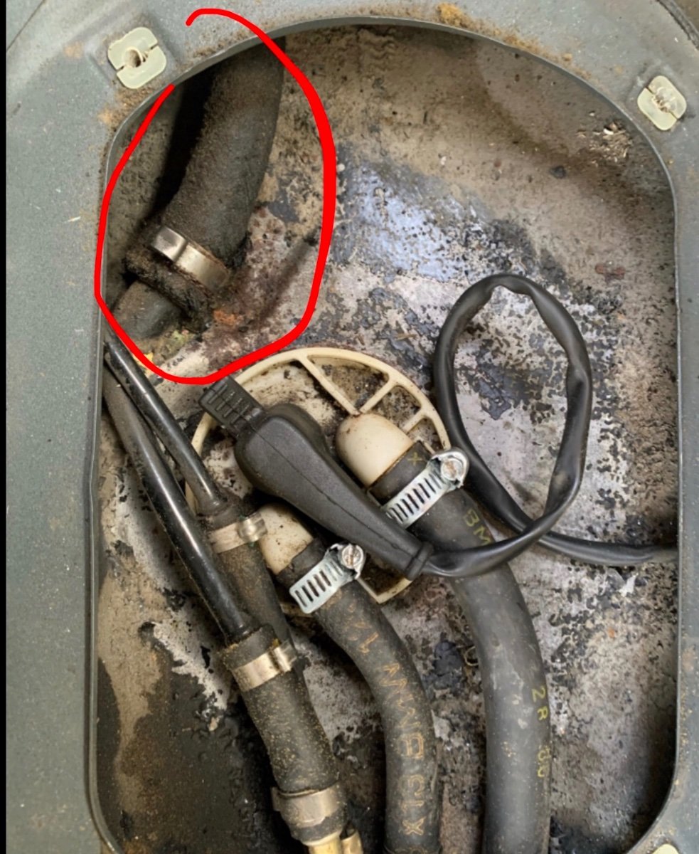

Nickost Geschrieben: 21. Juli #1 Meldung Teilen Geschrieben: 21. Juli Servus, ich habe gerade den Tank meines E30 325i Cabrio vorfacelift gewechselt und dabei ist dieser Schlauch gerissen. Kann mir jemand sagen was das für ein Schlauch ist? Wäre auch nett wenn ich gleich eine Teilenummer haben könnte und eine kleine Anleitung wo der langgeht und wie ich ihn wechseln kann. Dankeschön Zitieren Link zu diesem Kommentar https://e30-talk.com/topic/212267-entl%C3%BCftungsschlauch-gerissen/ Auf anderen Seiten teilen Weitere Optionen zum teilen...

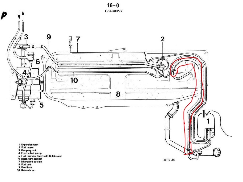

Nickost Geschrieben: 21. Juli Autor #2 Meldung Teilen Geschrieben: 21. Juli Ich habe mir das Bild von dem Bauplan nochmal angeguckt und vermute so langsam, dass das gar nicht der Tank vom e30 ist, ich finde allerdings keine anderen Bilder davon. Zitieren Link zu diesem Kommentar https://e30-talk.com/topic/212267-entl%C3%BCftungsschlauch-gerissen/#findComment-1871768 Auf anderen Seiten teilen Weitere Optionen zum teilen...
Jupp2 Geschrieben: 21. Juli #3 Meldung Teilen Geschrieben: 21. Juli Müsste dieser Schlauch sein. Teilenummer 16121177553 Kostet bei Leebmann24.com ca. 45€ zuzüglich Versand. Zitieren Gruß Jochen Link zu diesem Kommentar https://e30-talk.com/topic/212267-entl%C3%BCftungsschlauch-gerissen/#findComment-1871769 Auf anderen Seiten teilen Weitere Optionen zum teilen...
Nickost Geschrieben: 21. Juli Autor #4 Meldung Teilen Geschrieben: 21. Juli Dankeschön, das hilft mir schonmal sehr weiter🙏🏻 Zitieren Link zu diesem Kommentar https://e30-talk.com/topic/212267-entl%C3%BCftungsschlauch-gerissen/#findComment-1871773 Auf anderen Seiten teilen Weitere Optionen zum teilen...
vokuhila Geschrieben: 21. Juli #5 Meldung Teilen Geschrieben: 21. Juli man kann auch für einen Bruchteil des unverschämten BMW Preises im freien Handel Meterware kaufen Zitieren Brand Mauer Wagen Link zu diesem Kommentar https://e30-talk.com/topic/212267-entl%C3%BCftungsschlauch-gerissen/#findComment-1871778 Auf anderen Seiten teilen Weitere Optionen zum teilen...
vokuhila Geschrieben: 22. Juli #6 Meldung Teilen Geschrieben: 22. Juli (bearbeitet) am vor 14 Stunden schrieb Nickost: Ich habe mir das Bild von dem Bauplan nochmal angeguckt und vermute so langsam, dass das gar nicht der Tank vom e30 ist doch das ist der schon, nur nicht ganz genau Deine Ausführung, das Bild zeigt die Verschlauchung der ersten 318i die noch K-Jetronic hatten, Stichwort Pumpe druckseitig mit Ringösenanschluss statt Steckschlauchstutzen aber prinzipiell ist es gleich angeschlossen, auch wenn es teilweise etwas abweichend dargestellt ist was die Schlauchführung betrifft Bearbeitet: 22. Juli von vokuhila Zitieren Brand Mauer Wagen Link zu diesem Kommentar https://e30-talk.com/topic/212267-entl%C3%BCftungsschlauch-gerissen/#findComment-1871789 Auf anderen Seiten teilen Weitere Optionen zum teilen...
