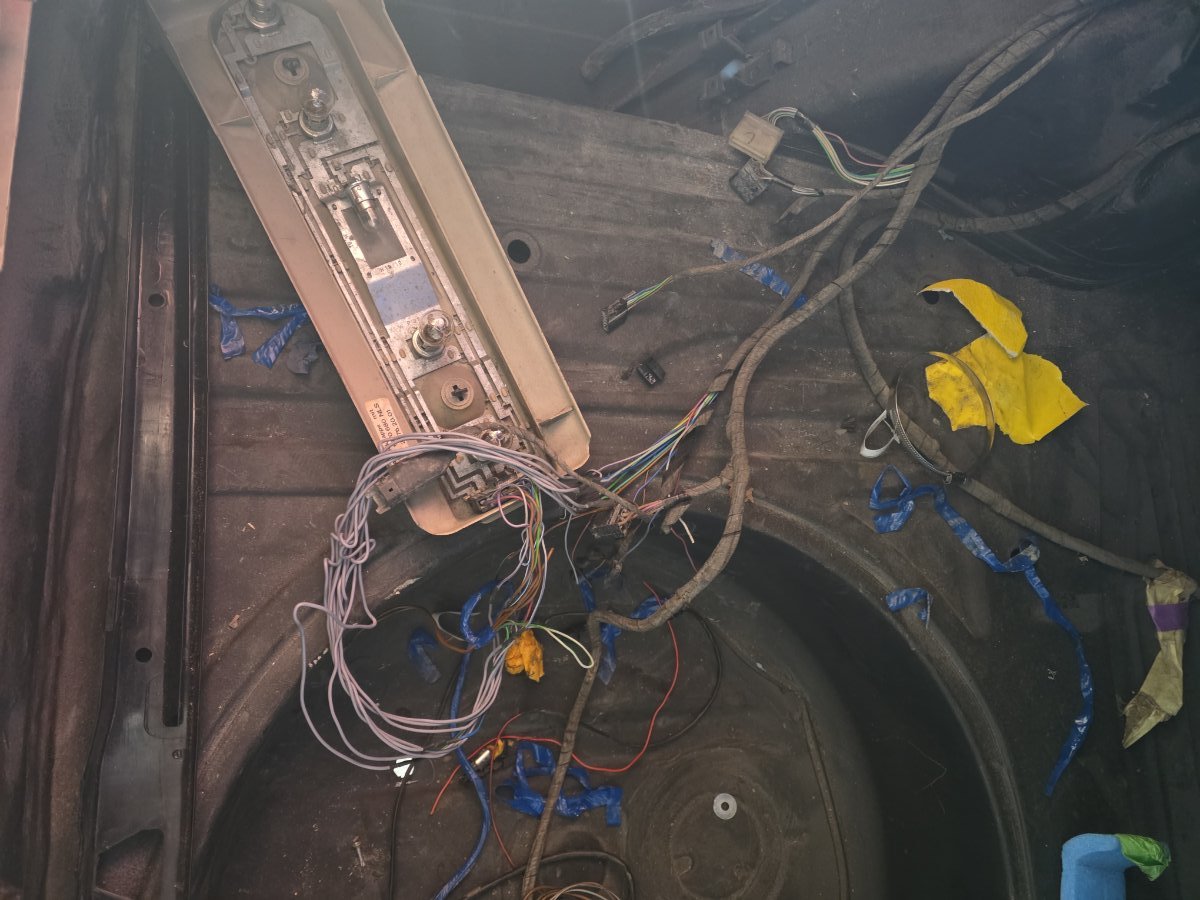

TWS90 Geschrieben: Montag um 19:16 #1 Meldung Teilen Geschrieben: Montag um 19:16 Hallo! Da mir in meinem letzten Thread so gut weitergeholfen wurde wende ich mich als kompletter Elektrik - Neuling nun nochmal hier ans Forum.... Ich versuche immer noch meinen frisch lackierten 84er 323i mit m50b30 wieder zusammenzubauen, da der erste Lackierer mich verarscht hat- Haufen Geld genommen, Auto zerlegt, so gut wie nichts gemacht und mit wieder zurück gegeben (unlackiert, wurde dann wo anders gemacht). - Naja selber schuld. Nun scheitere ich an folgendem Problem: Ich habe im Heckkabelbaum keinen Strom, habe heute diverse Massepunkte freigeschliffen und verbunden / durchgemessen und siehe da- Spritpumpe läuft wieder und die Blinker hinten gehen, blinken aber doppelt so schnell, beim Warnblinker ist alles okay. Der Rest bleibt aber leider komplett Stromlos - Masse ist auf beiden Steckern der Rückleuchten vorhanden. Ich dachte ich fang mal klein an und versuche das Standlicht zu Reparieren, die grau lila / grau braunen Kabel... habe aber auf keinen der Kabel Strom, auch nicht wenn ich in der Mitte vom Kabelbaum messe. Dort laufen noch andere graue Kabel - da ist irgendwo 12V drauf aber keinen Plan wo das hingeht und was es tut. Sicherungen sollten 22 und 23 sein, dort hab ich Strom bei licht an und bei licht aus. Rückfahrlicht und Nebelschluss sind auch ohne Funktion, mit überbrücken läuft alles. Jetzt die Frage, was fehlt? Ich glaube irgend eine Steckverbindung fehlt mir aber ich weiß nicht wo und nicht welche oder wo ich suchen muss... Habe im Heck einen komplett verbastelten Kabelbaum mit losen Drähten (wo nirgends 12V anliegen) und etlichen Stecken die nirgends hin gehen... Antenne und Verstärker hat er alles nichtmehr und wird er auch nichtmehr bekommen - ist also alles überflüssig - ZV und Kennzeichenlicht hab ich gefunden - vom rest hab ich keinen Plan. Bevor er beim Lackierer war ging JEDES Licht - bin am Verzweifeln... Ich hoffe mit kann jemand helfen und ich hab nur einen Stecker oder so übersehen, unter der Lenksäulenverkleidung sind auch lose Stecker - aber gut das kann beim m50 umbau normal sein, der war schon im Auto und funktioniert auch wie er soll. LG Daniel Zitieren Link zu diesem Kommentar https://e30-talk.com/topic/212187-heckkabelbaum-tod-kein-strom/ Auf anderen Seiten teilen Weitere Optionen zum teilen...

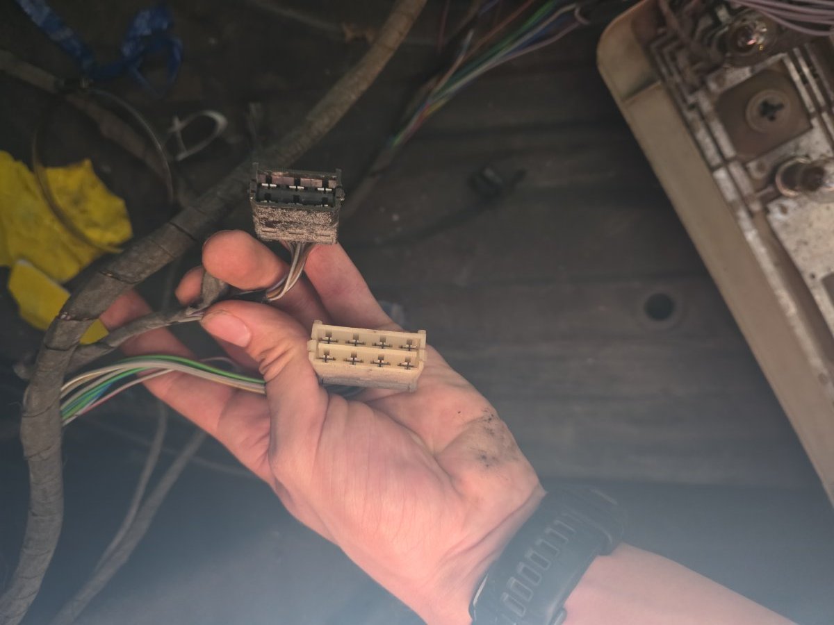

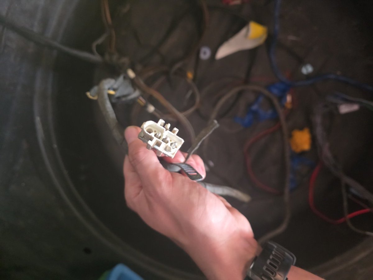

TWS90 Geschrieben: vor 18 Stunden Autor #3 Meldung Teilen Geschrieben: vor 18 Stunden Danke für deine schnelle Antwort! Ja, er ist eine Bastelkiste - leider. Aber hilft ja nix. Mit dem Multimeter kann ich umgehen soweit schaff ichs. Also interessant wäre trotzdem ob es eine Steckverbindung gibt die ihm fehlt - werde mal den Sicherungskasten umdrehen und schauen welche Kabel wohin gehen und ob da Strom drauf ist... Schaltpläne kann ich leider keine lesen bzw hatte ich damit noch keine Erfahrungen. Habe im Anhang Fotos von den restlichen Steckern - vielleicht sagt irgendwem ja was... (Bitte keinen Herzinfarkt bekommen bei dem Anblick) Interessant wären der Schwarze und der Weiße "Molex" (heißen die dinger am PC denke ich) 4Pin / 3Pin auf dem Bildern 2 und 4 - die sind in dem anderen Heckkabelbaum der nicht zu den Rückleuchten geht. Zitieren Link zu diesem Kommentar https://e30-talk.com/topic/212187-heckkabelbaum-tod-kein-strom/#findComment-1869774 Auf anderen Seiten teilen Weitere Optionen zum teilen...
vokuhila Geschrieben: vor 17 Stunden #4 Meldung Teilen Geschrieben: vor 17 Stunden am vor 52 Minuten schrieb TWS90: Interessant wären der Schwarze und der Weiße "Molex" da wird das Lampenkontrollgerät für das Check-Control angesteckt ohne das kommt an einigen Lampen hinten nichts an Zitieren Achdung, dor Beidrach gann Resde vonn Ironie endhaldn. Bei Unfordräschlischkeedn nemmse Medigamende odor gehnse ma zom Zischador. Link zu diesem Kommentar https://e30-talk.com/topic/212187-heckkabelbaum-tod-kein-strom/#findComment-1869780 Auf anderen Seiten teilen Weitere Optionen zum teilen...

Scheineiliger Geschrieben: vor 17 Stunden #7 Meldung Teilen Geschrieben: vor 17 Stunden Es wäre besser, mal abzugleichen was da alles so vorhanden ist. Einfach mal alle "Geräte" den passenden Steckern zuordnen. Wenn dann Fotos gemacht werden, am besten einen Blatt weisses Papier dahinterlegen. So kann man die Kabelfarben besser erkennen. So wie da oben sieht man eine dunkle Höhle mit verbrannten Spaghetti. Zitieren Link zu diesem Kommentar https://e30-talk.com/topic/212187-heckkabelbaum-tod-kein-strom/#findComment-1869786 Auf anderen Seiten teilen Weitere Optionen zum teilen...

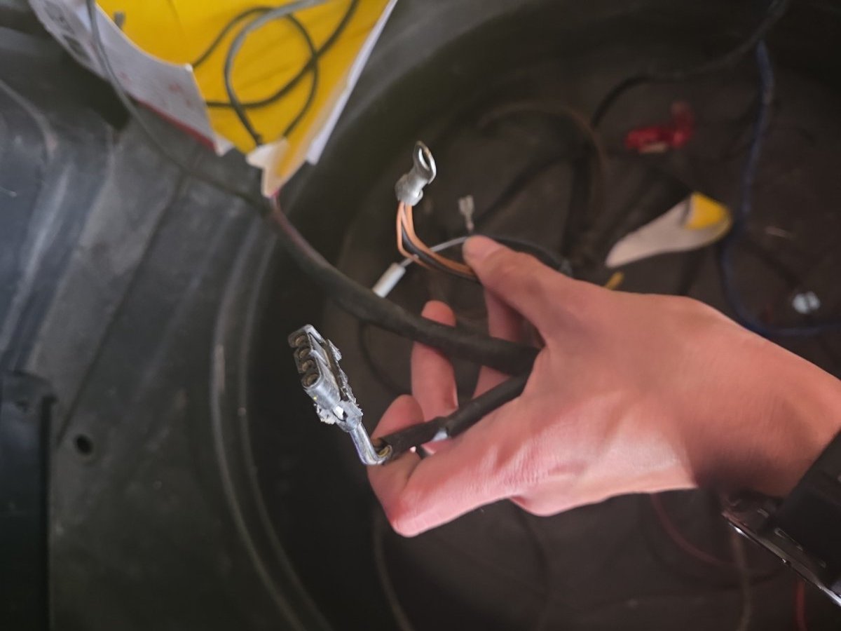

vokuhila Geschrieben: vor 16 Stunden #10 Meldung Teilen Geschrieben: vor 16 Stunden (bearbeitet) am vor 2 Stunden schrieb TWS90: und wenn Du solche Ringösen mit braunen Drähten dran siehst, dann musst Du die an Masse schrauben IMMER Bearbeitet: vor 16 Stunden von vokuhila Zitieren Achdung, dor Beidrach gann Resde vonn Ironie endhaldn. Bei Unfordräschlischkeedn nemmse Medigamende odor gehnse ma zom Zischador. Link zu diesem Kommentar https://e30-talk.com/topic/212187-heckkabelbaum-tod-kein-strom/#findComment-1869794 Auf anderen Seiten teilen Weitere Optionen zum teilen...

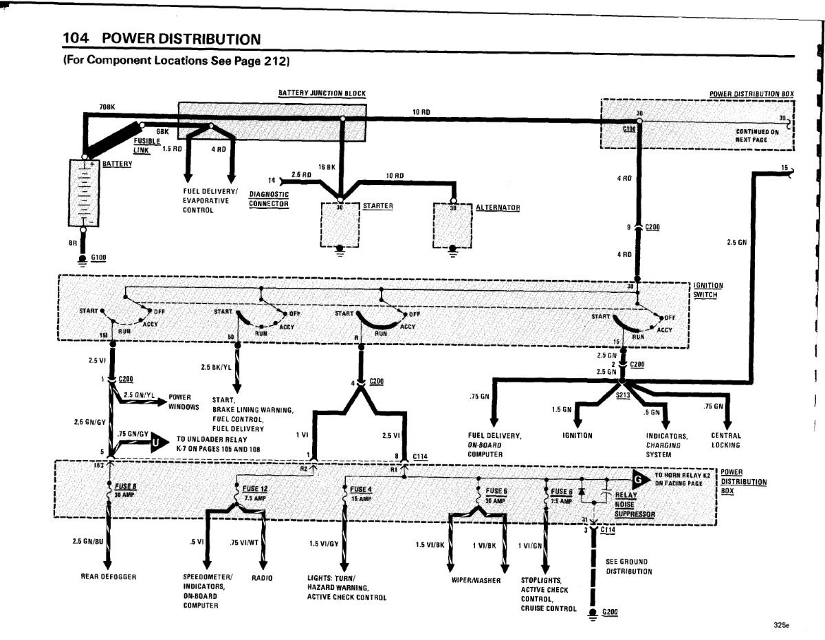

vokuhila Geschrieben: vor 8 Stunden #11 Meldung Teilen Geschrieben: vor 8 Stunden hier ist mal ein Stück Stromversorgung miss das mal durch bis wohin Du bei der jeweiligen Zünschlüsselstellung 12V hast und ab wo nix mehr da ist dann nehmen wir uns die nächste Seite vor Zitieren Achdung, dor Beidrach gann Resde vonn Ironie endhaldn. Bei Unfordräschlischkeedn nemmse Medigamende odor gehnse ma zom Zischador. Link zu diesem Kommentar https://e30-talk.com/topic/212187-heckkabelbaum-tod-kein-strom/#findComment-1869804 Auf anderen Seiten teilen Weitere Optionen zum teilen...
