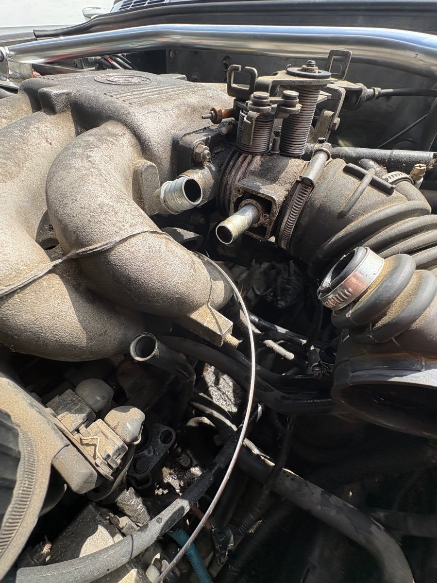

luckycop Geschrieben: vor 11 Stunden #1 Meldung Teilen Geschrieben: vor 11 Stunden Hallo, Oben links in der Mitte meines angehängten Fotos ist der Luftstutzen der M20B20 Drosselklappe zu sehen. An diesem Stutzen sitzt der Verbindungsschlauch zum Leerlaufregler. Genau so einen Stutzen suche/ brauche ich. Leider finde ich den im ETK nicht. Falls es den als BMW Einzelteil nicht gibt, wo kriege ich so einen her? Danke und Gruß Zitieren Link zu diesem Kommentar https://e30-talk.com/topic/212182-luftstutzen-an-der-m20b20-drosselklappe/ Auf anderen Seiten teilen Weitere Optionen zum teilen...
ripeete Geschrieben: vor 8 Stunden #2 Meldung Teilen Geschrieben: vor 8 Stunden Das ist teil der drodselklappe, eigentlich fest verpresst, deshalb ist es nicht separat gelistet. Das es sich lockert, Ist leider nicht unbekannt. Du musst leider eine ganze, heile drosselklappeneinheit besorgen. Zitieren Link zu diesem Kommentar https://e30-talk.com/topic/212182-luftstutzen-an-der-m20b20-drosselklappe/#findComment-1869578 Auf anderen Seiten teilen Weitere Optionen zum teilen...
