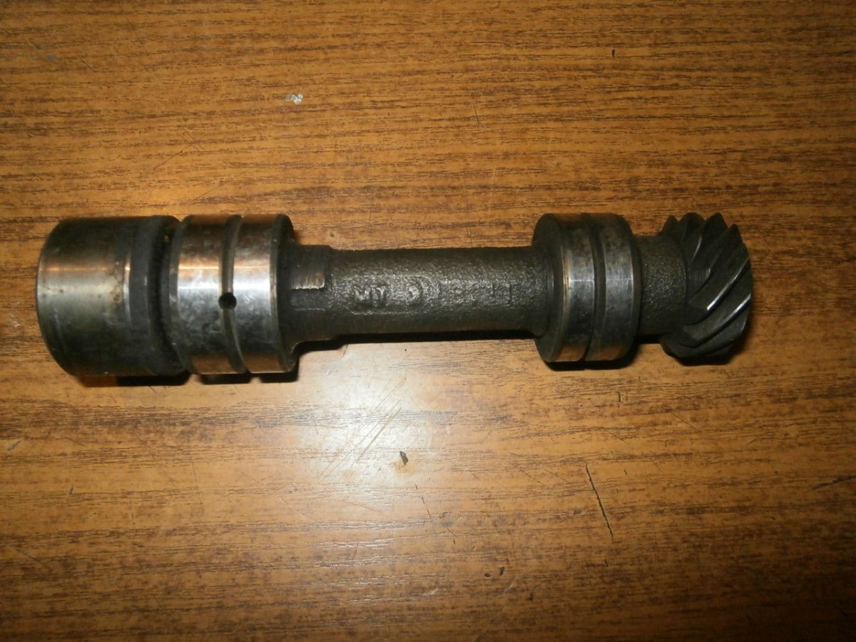

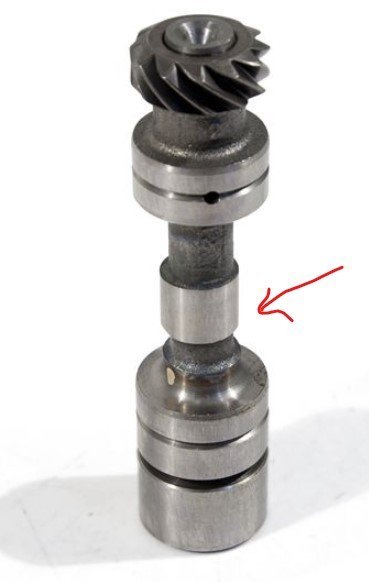

Gsxrfun Geschrieben: vor 14 Stunden #1 Meldung Teilen Geschrieben: vor 14 Stunden Weiß jemand, warum es unter derselben Originalnummer eine Welle mit und eine Welle ohne Zapfen gibt? Gibt es dafür einen Grund? Vielen Dank. Zitieren Link zu diesem Kommentar https://e30-talk.com/topic/212134-zwischenwelle-b-e30-325i-m20b25-2-type/ Auf anderen Seiten teilen Weitere Optionen zum teilen...
Rail Geschrieben: vor 12 Stunden #2 Meldung Teilen Geschrieben: vor 12 Stunden Der Zapfen ist die Nocke für eine mechanische Benzinpumpe bei frühen M20. Zitieren Link zu diesem Kommentar https://e30-talk.com/topic/212134-zwischenwelle-b-e30-325i-m20b25-2-type/#findComment-1868441 Auf anderen Seiten teilen Weitere Optionen zum teilen...
