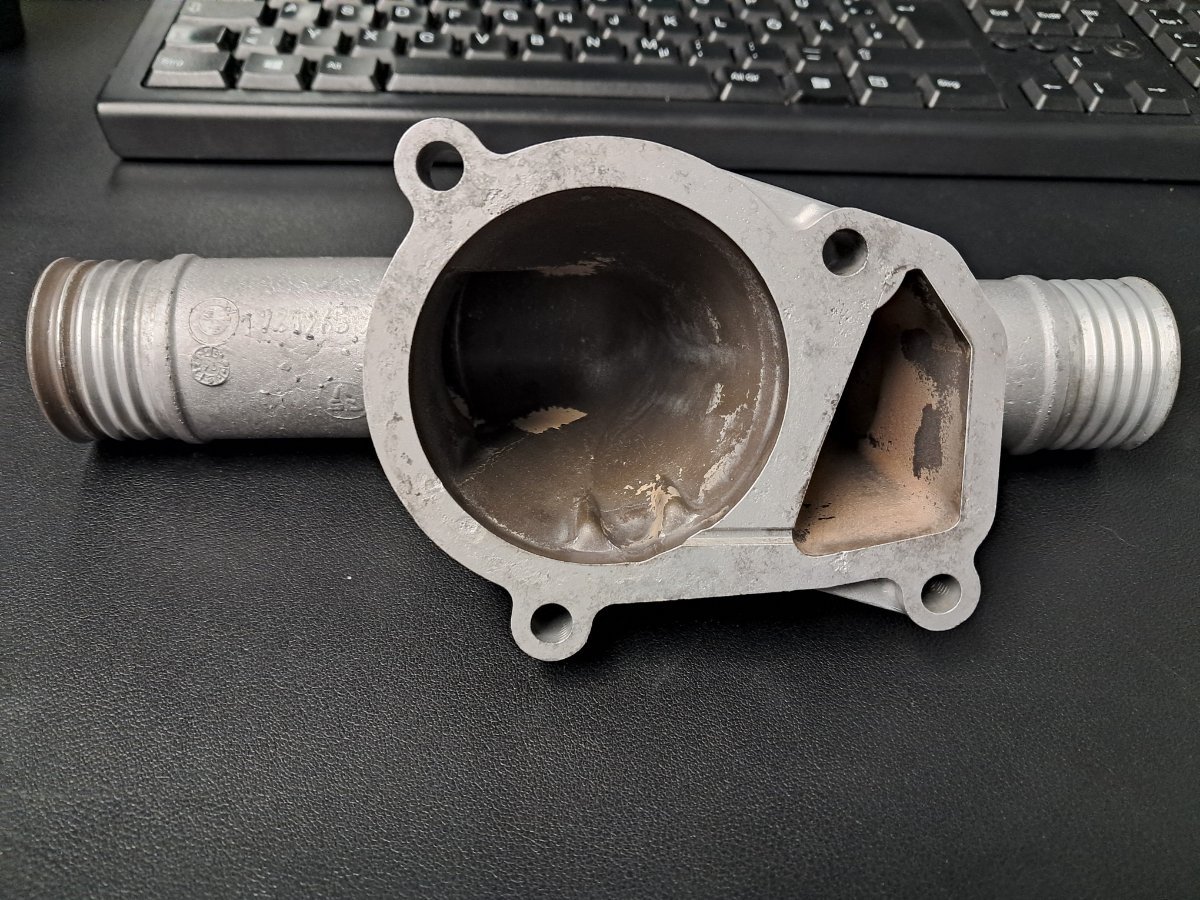

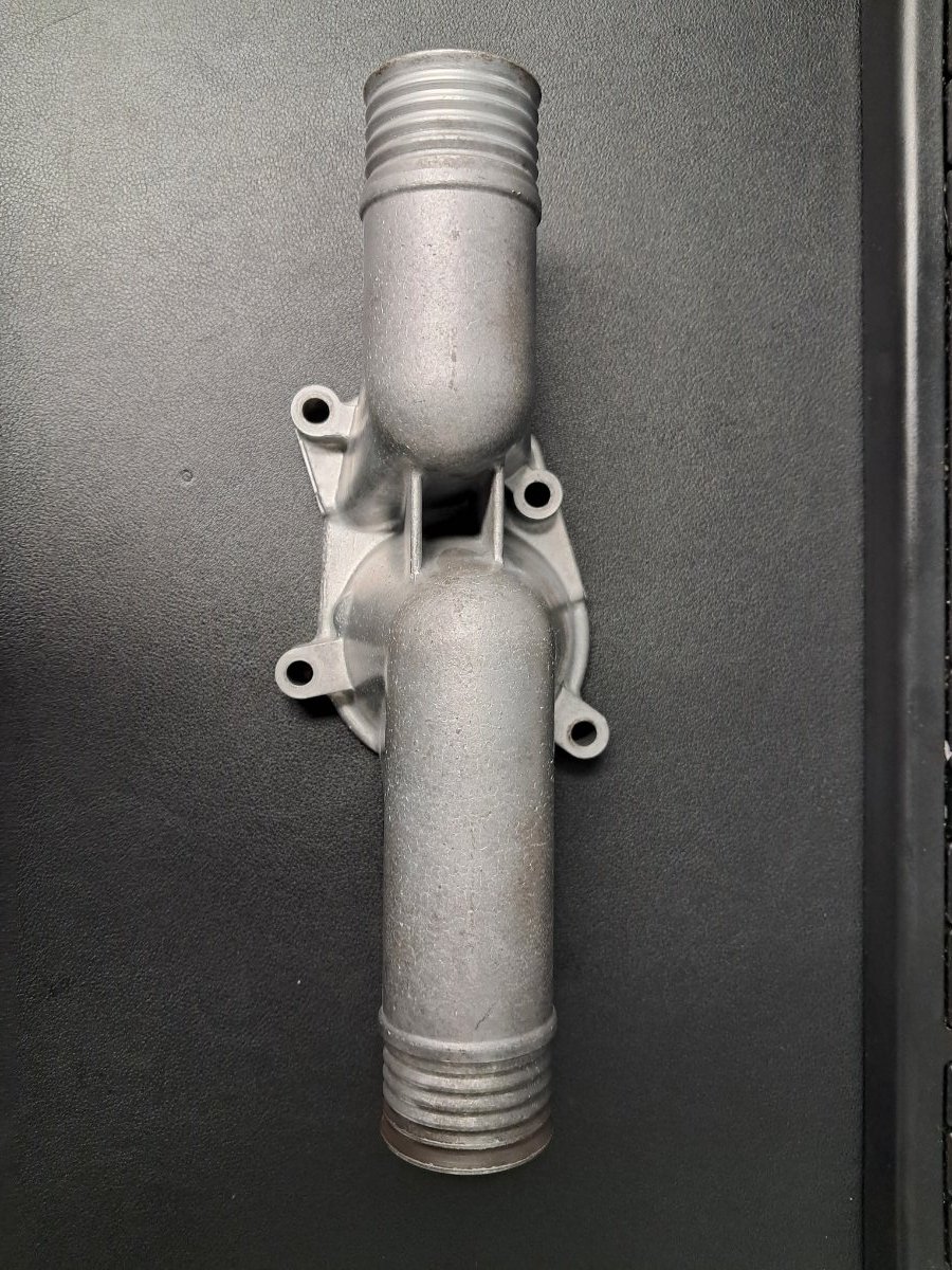

Ich würde gerne Versuchen,das M42 Alu Thermostat an den M44 anzubringen.
Geht um dieses Bauteil:
Hintergrund ist folgender: ich würde gerne einen Temperatursensor ins Gehäuse einsetzen, und mit einem Analogen VDO Instrument Anzeigen lassen. Da mir das viel lieber wäre als die beruhigte Anzeige wie Sie im e36 verbaut ist.
Hat das schonmal einer von euch probiert? Hat einer von euch Erfahrung damit ob das passt?
Vielen Dank vorab.
Grüße Manuel.
P.s. an den Kopf passt es von löchern her auf jedenfall!
Ich meine passen im Sinne vom Thermostat selbst quasi.
Und beim Kunststoffgehäuse gibt es diese kleine Verbindung zwischen dem großen und kleinen Kreislauf nicht.

am vor 2 Stunden schrieb Businesstouring:
doch sowas gibt es dort auch
denn die Verbindung braucht man für die Entlüftung beim Befüllen
da gibt es eine kleine Bohrung im Plastikteil, nicht an der Dichtfläche, ist weiter drin im Gehäuse

Ok,dann danke schonmal dafür. Ich habe das Thermostat am Kopf den ich Zuhause liegen habe,mal angehalten. Und da sah es jetzt nicht so aus als würde direkt etwas dagegen sprechen.
Aber auch bei dem losen Kopf handelt es sich um einen eines M44! Ich habe also leider keinen M42 parat um das alles so direkt vergleichen zu können.
Mit der M42 Papierdichtung sollte das Gehäuse jedenfalls dicht zu bekommen sein. Nur die Thermostate sind halt total unterschiedlich aufgebaut.
