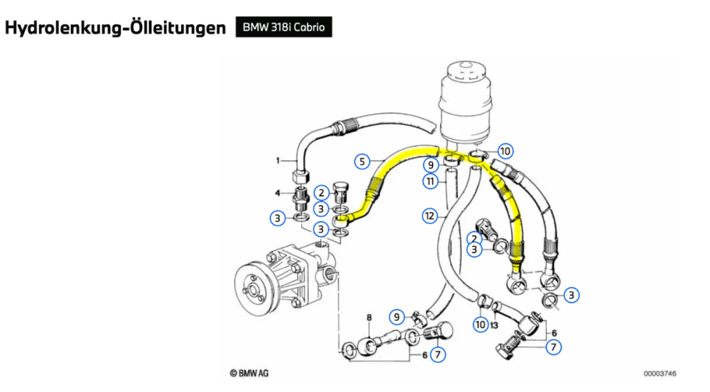

bmwtigger Geschrieben: 22. März #1 Meldung Teilen Geschrieben: 22. März (bearbeitet) Hallo zusammen, bei meinem 318i Cabrio ist ein Schlauch der Servolenkung undicht. Beim Lenken drückt es etwas Öl raus. Es ist der Schlauch mit der Metallspirale (bei mir ist noch das Werksoriginal drin). Wenn ich das richtig sehe, hat das aktuell lieferbare Ersatzteil diese Spirale nicht mehr. Meiner Meinung nach sollte es der Schlauch mit der aktuellen Teile-Nr. 32411141426 sein. Liege ich da richtig? Viele Grüße, Stefan Bearbeitet: 22. März von bmwtigger Zitieren Link zu diesem Kommentar https://e30-talk.com/topic/212013-welcher-schlauch-servolenkung-318i-undicht-teilenummer/ Auf anderen Seiten teilen Weitere Optionen zum teilen...
vokuhila Geschrieben: 22. März #2 Meldung Teilen Geschrieben: 22. März (bearbeitet) die gelb markierte wäre die Druckleitung Pumpe zu Lenkgetriebe, die wird erfahrungsgemäss nie undicht das Ding mit der Kühlspirale ist der Rücklauf vom Lenkgetriebe zum Behälter kaufe Meterware einfachen Ölschlauch/Kraftstoffschlauch, an der Stelle mit 12mm Innendurchmesser für die Saugleitung Behälter zu Pumpe muss der Schlauch 16mm Innendurchmesser haben maximal 1TE (1Textillage), der Schlauch muss dort keinen Druck aushalten, es würde auch ganz ohne Druckträger (Textillage) gehen Flexe die Presshülse auf, zieh den alten Schlauch ab, dann kommt ein prima Schlauchnippel zum Vorschein neuen Schlauch draufstecken und mit einer Schlauchschelle befestigen, wurde bei den frühen E30 Modellen auch so ab Werk gemacht, bevor irgendein "Ökonom" den Presshülsenmüll eingeführt hat Bearbeitet: 22. März von vokuhila Zitieren Link zu diesem Kommentar https://e30-talk.com/topic/212013-welcher-schlauch-servolenkung-318i-undicht-teilenummer/#findComment-1864450 Auf anderen Seiten teilen Weitere Optionen zum teilen...

vokuhila Geschrieben: 22. März #5 Meldung Teilen Geschrieben: 22. März am vor 6 Stunden schrieb Scheineiliger: Metallspirale? damit ist die Kühlwendel (sieht aus wie ein Tauchsieder) am Rücklauf lenkgetriebeseitig gemeint Zitieren Link zu diesem Kommentar https://e30-talk.com/topic/212013-welcher-schlauch-servolenkung-318i-undicht-teilenummer/#findComment-1864477 Auf anderen Seiten teilen Weitere Optionen zum teilen...
