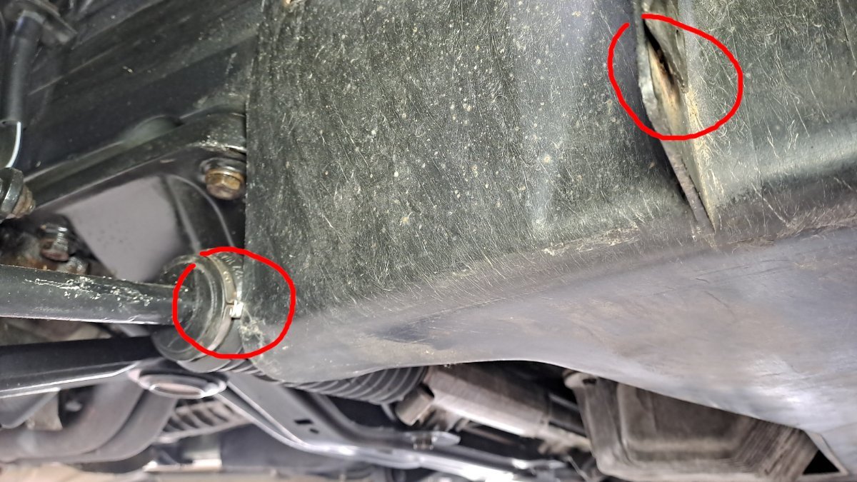

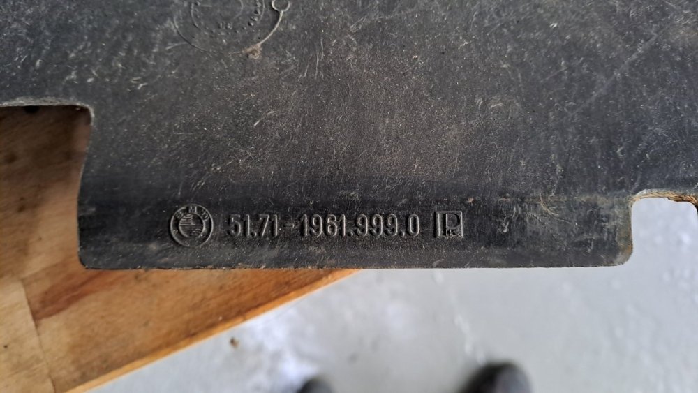

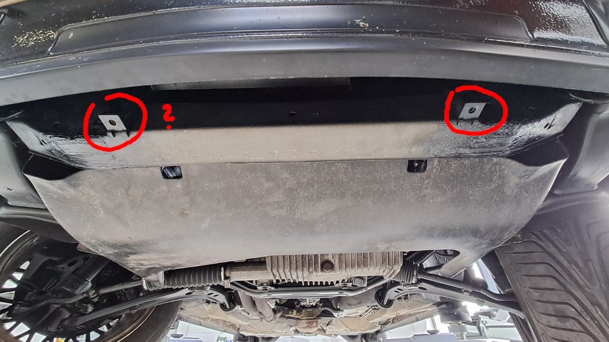

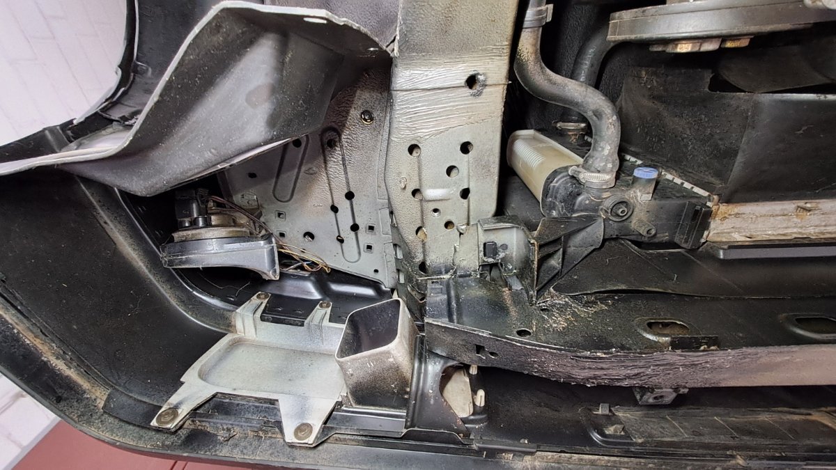

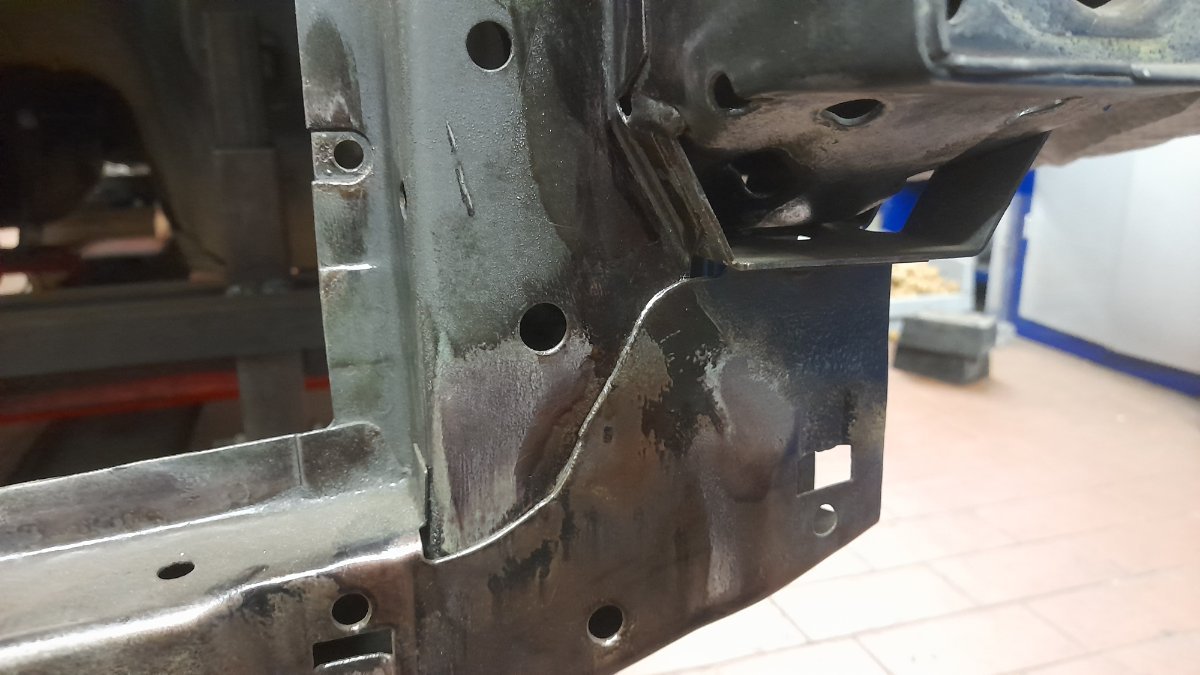

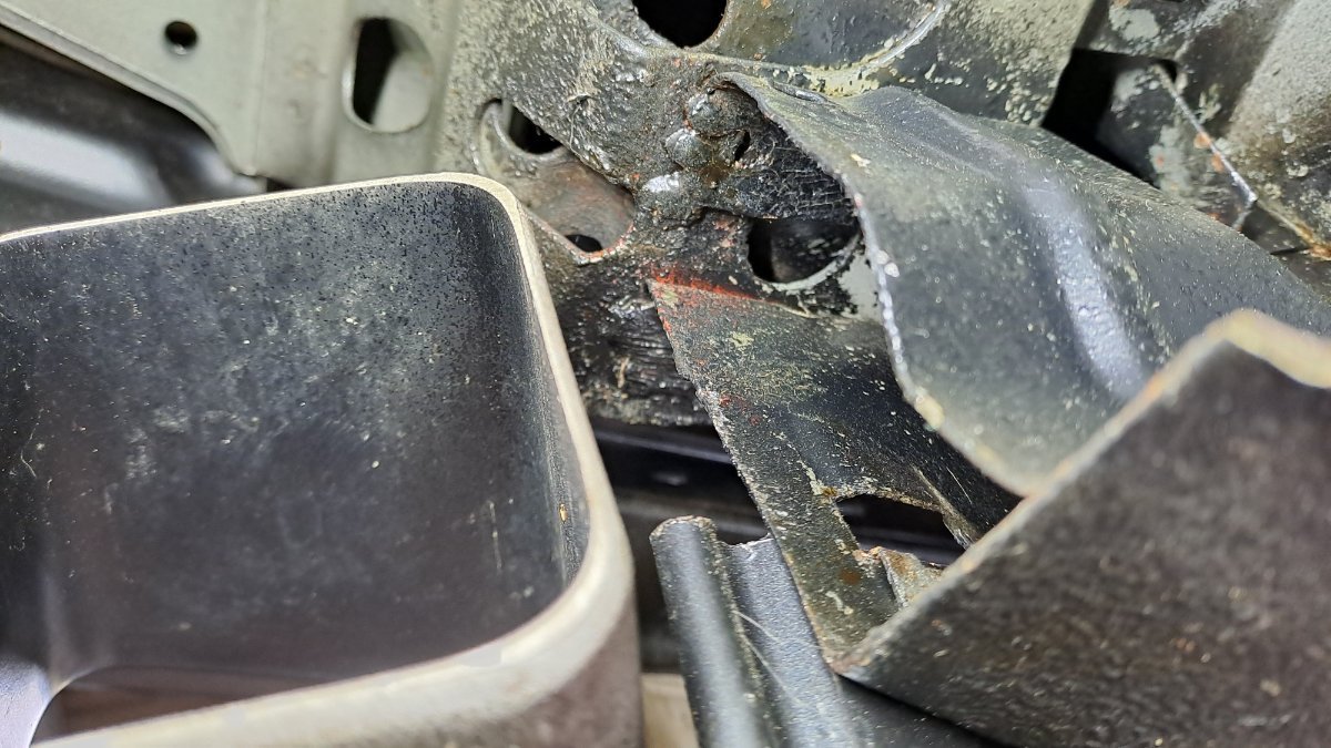

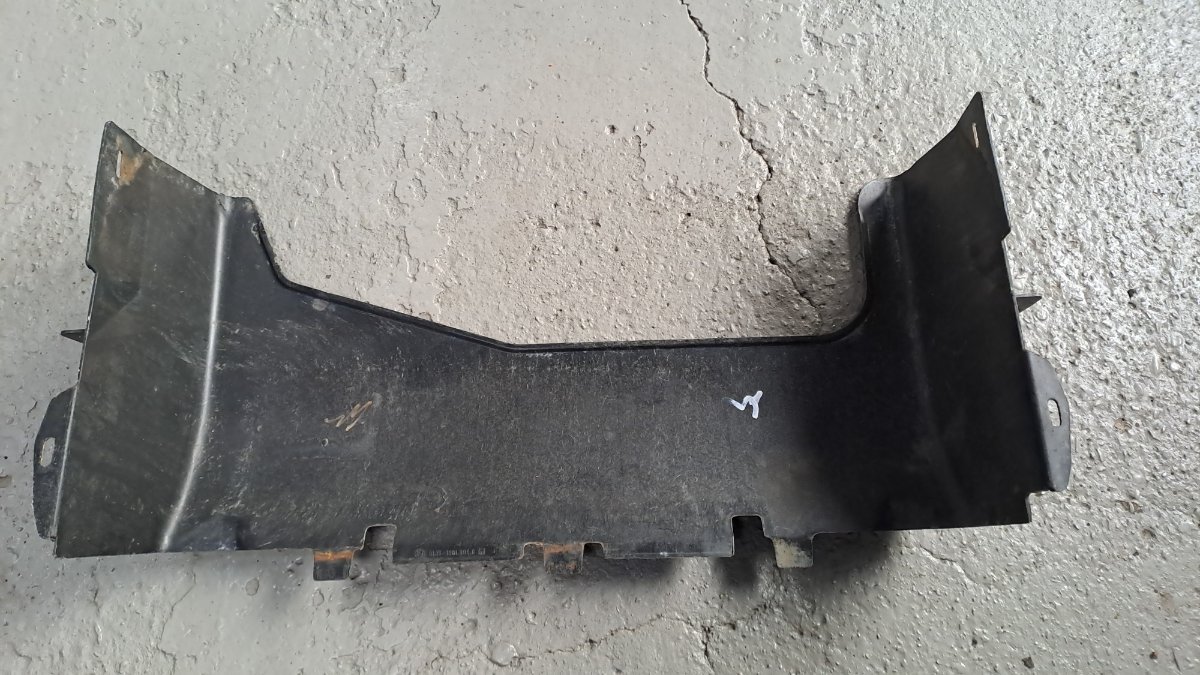

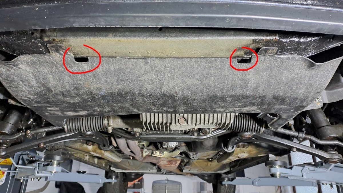

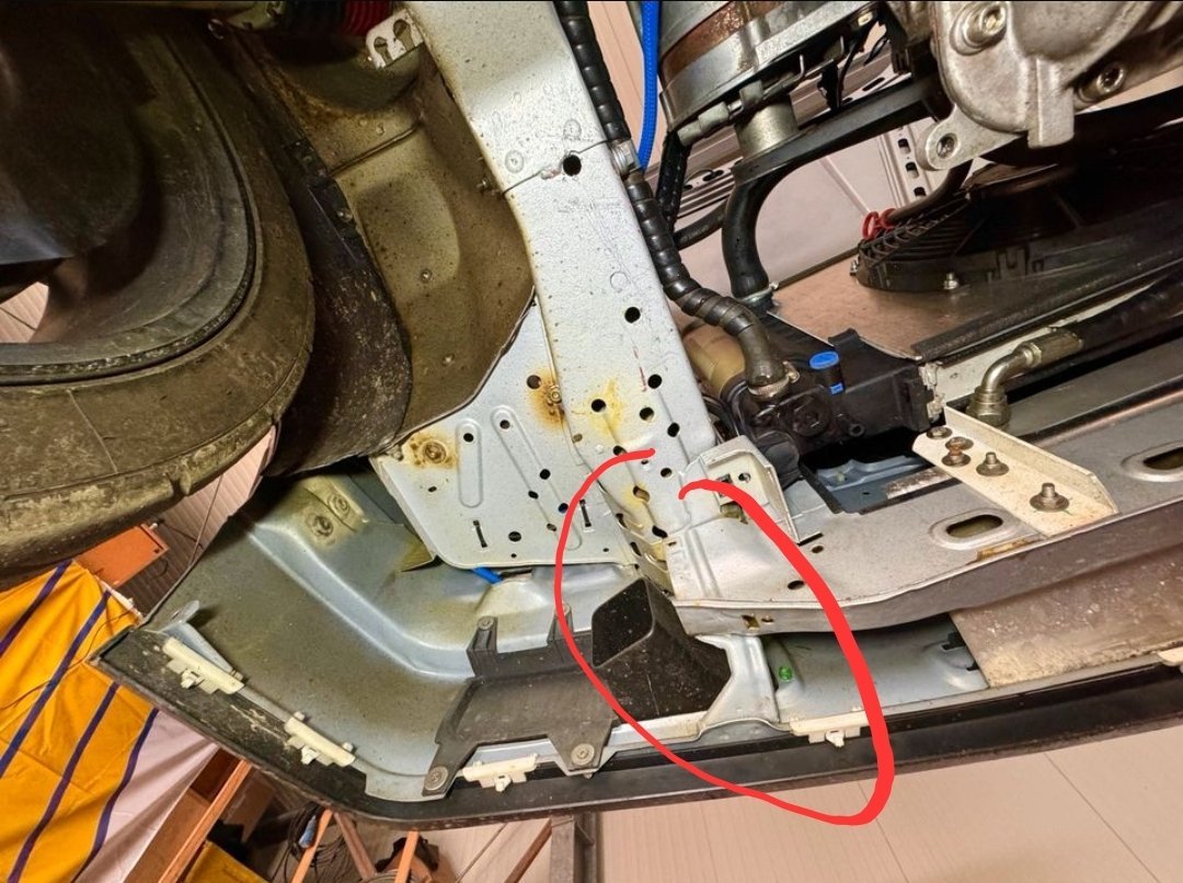

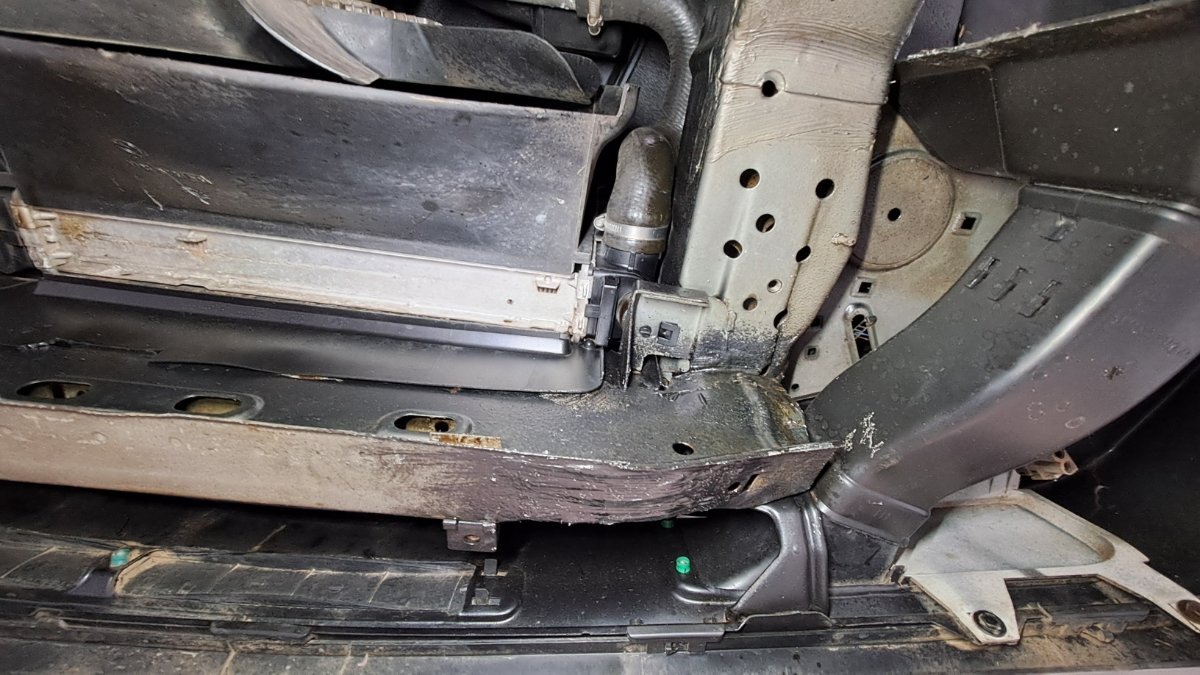

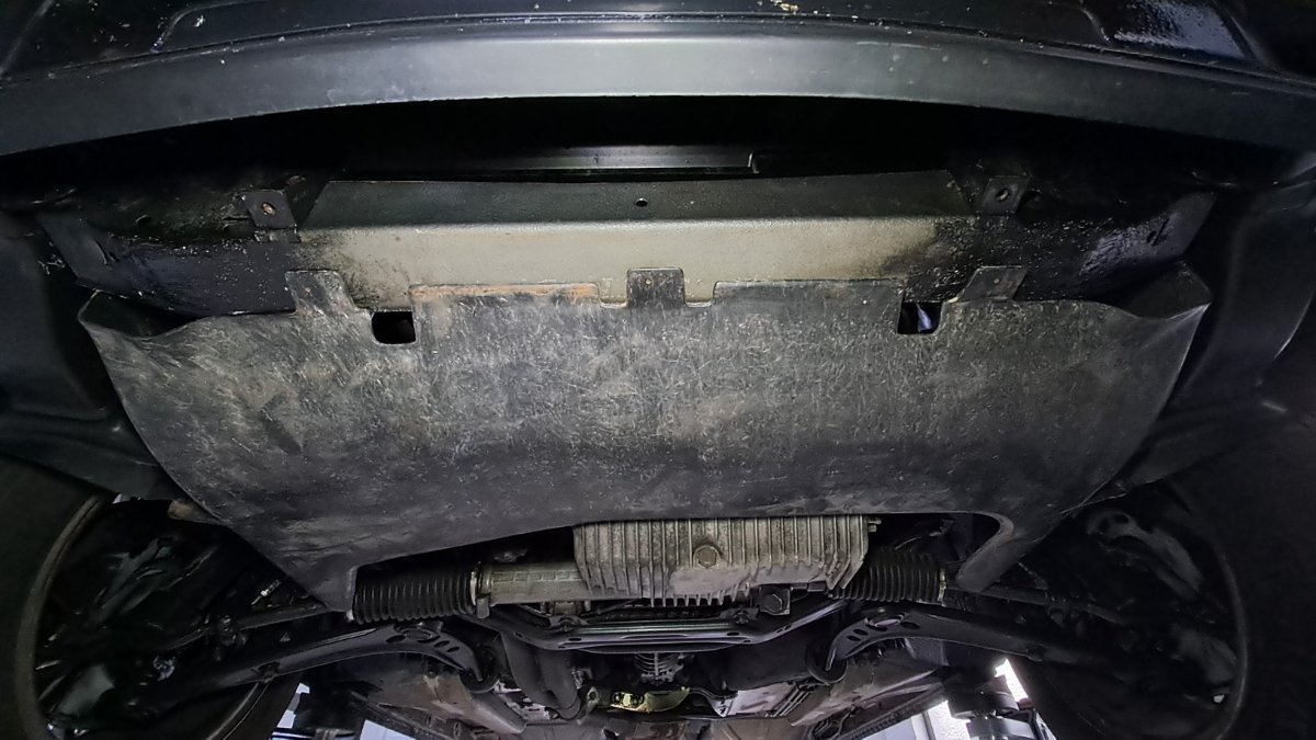

RoGer08 Geschrieben: vor 18 Stunden #1 Meldung Teilen Geschrieben: vor 18 Stunden (bearbeitet) Hallo zusammen! An meinem 318i Cabiro (Bj 92) fehlt die untere Motorverleidung. EIn Gebrauchteil passt hinten und vorne nicht, obwohl es auf der ersten Blick so aussah... Die Teilenummer lautet BMW 51.71-1961-999.0 oder 51711961999 Im Netz finde ich nur ähnliche Teile. Kann mir jemand sagen, was für ein Teil ich benötige ? Vielen Dank! Bearbeitet: vor 18 Stunden von RoGer08 Zitieren Link zu diesem Kommentar https://e30-talk.com/topic/212010-frust-bei-unterer-motorverkleidung/ Auf anderen Seiten teilen Weitere Optionen zum teilen...

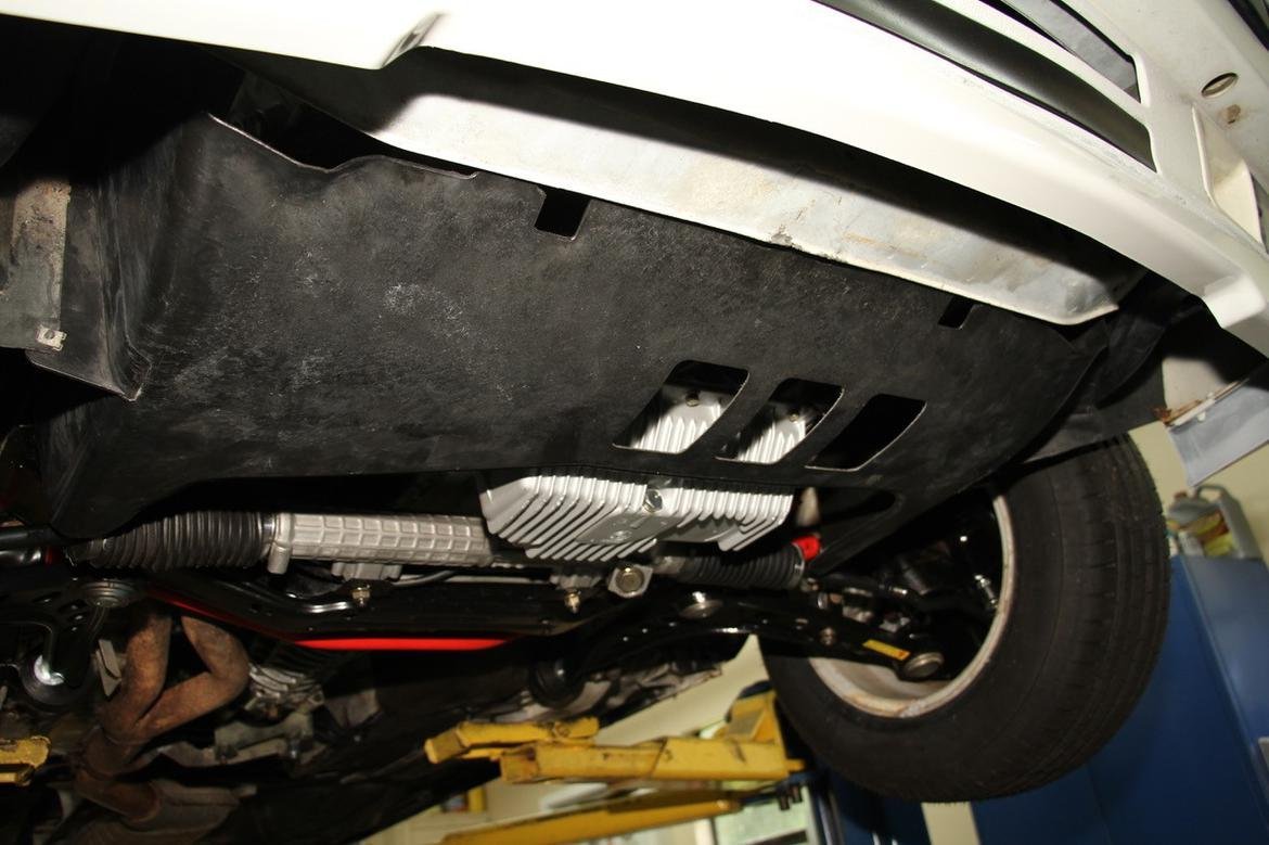

325i VFL Geschrieben: vor 17 Stunden #2 Meldung Teilen Geschrieben: vor 17 Stunden Bei Cabrio Bj 92 kommt das hier raus. https://de.bmwfans.info/parts-catalog/E30-Cabrio/Europe/318i-M40/L/1992/browse/vehicle_trim/heat_insulation/#pos_10 Zitieren Link zu diesem Kommentar https://e30-talk.com/topic/212010-frust-bei-unterer-motorverkleidung/#findComment-1864354 Auf anderen Seiten teilen Weitere Optionen zum teilen...

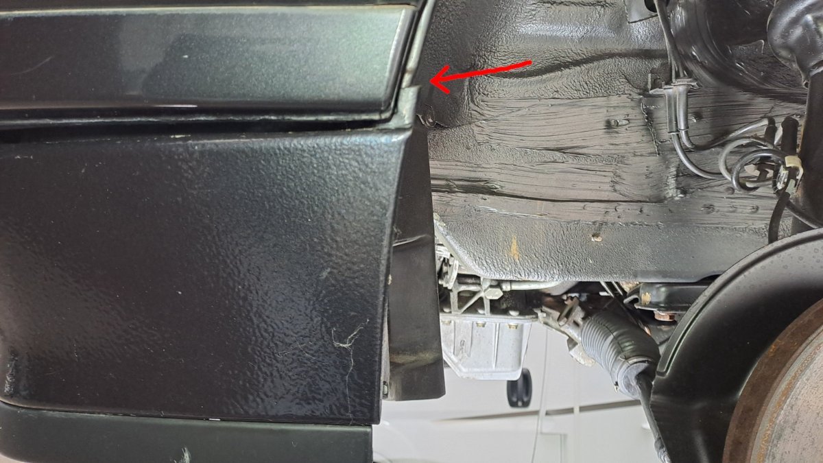

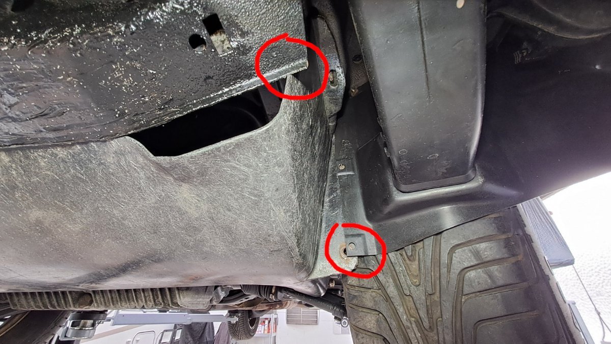

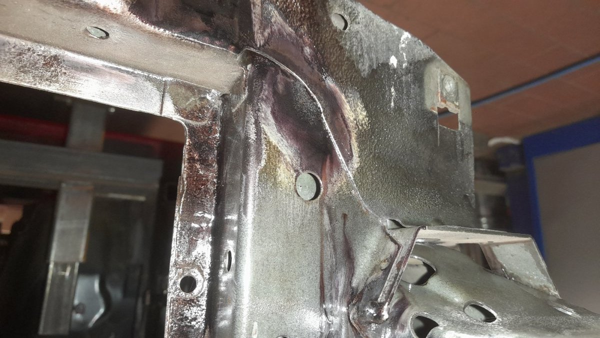

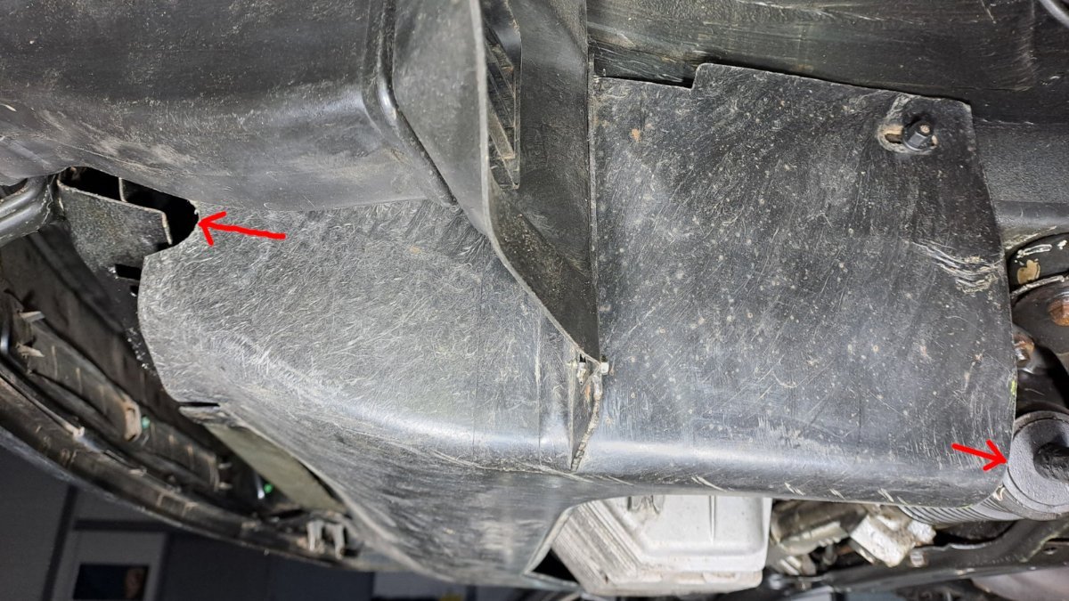

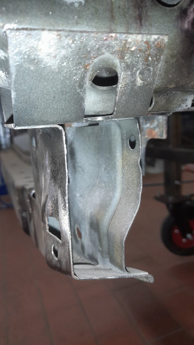

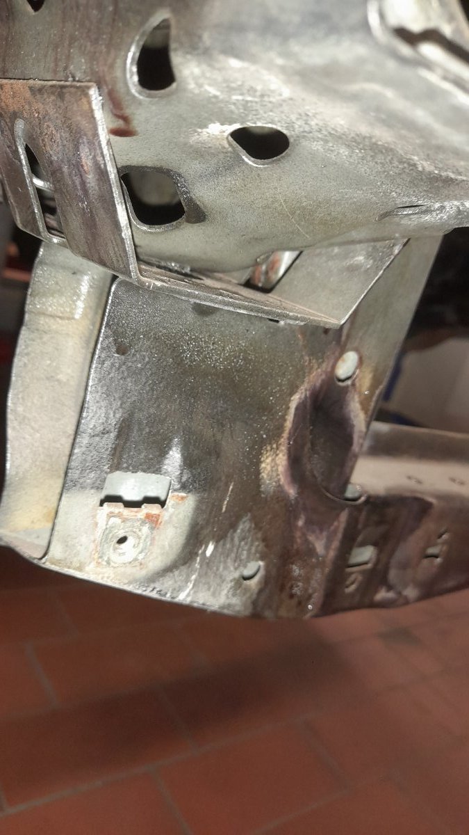

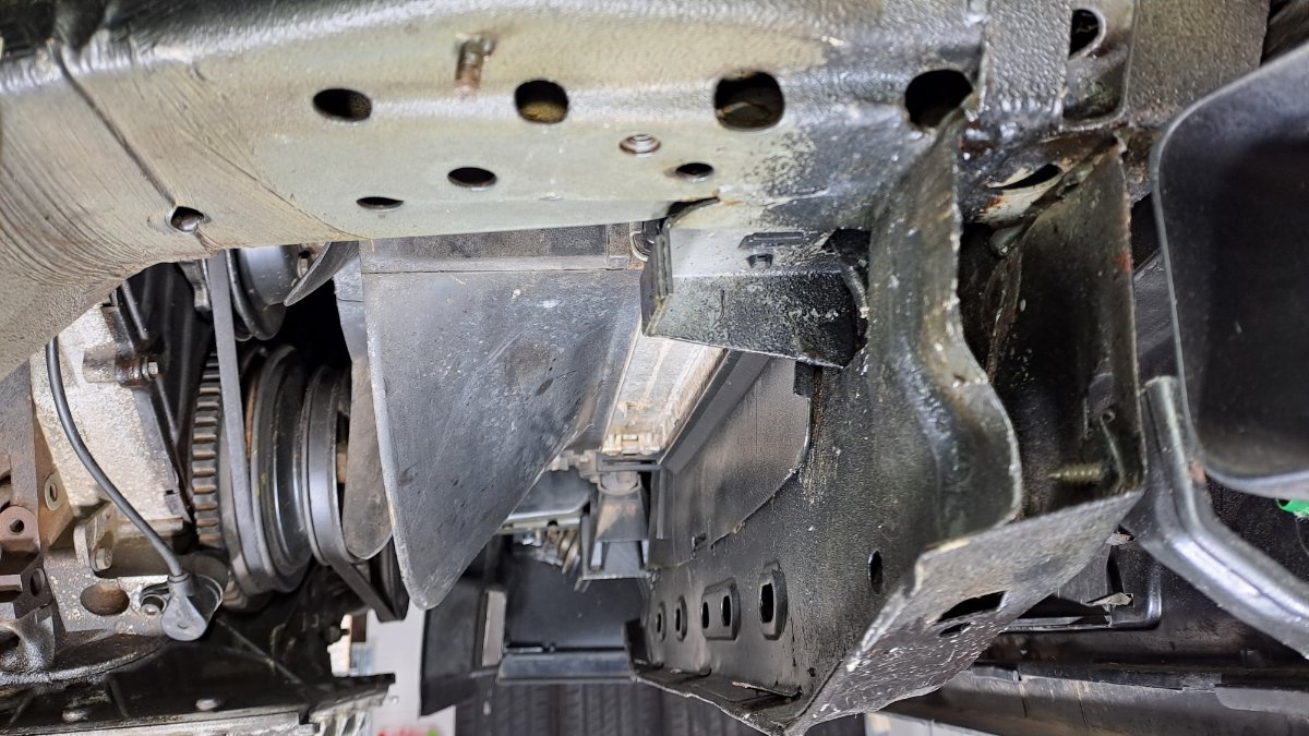

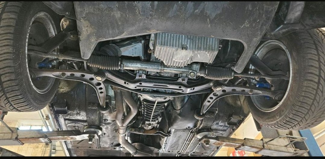

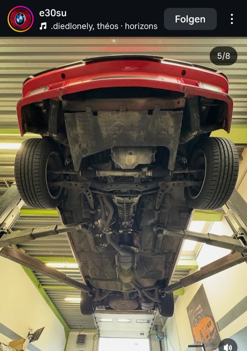

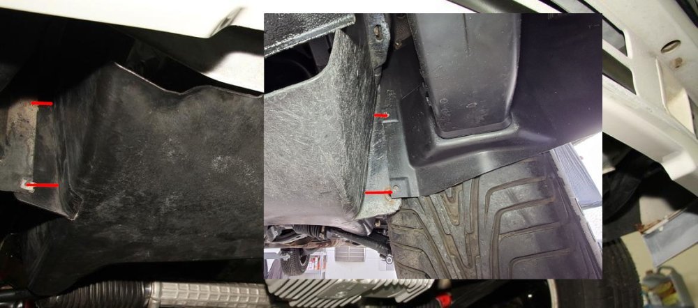

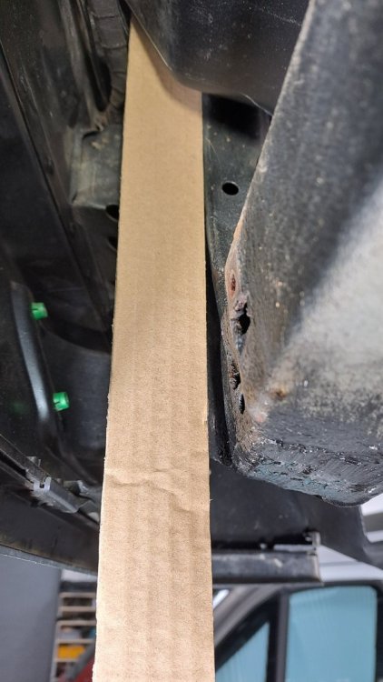

vokuhila Geschrieben: vor 17 Stunden #3 Meldung Teilen Geschrieben: vor 17 Stunden (bearbeitet) das ist schon die richtige Abdeckung die Bilder zeigen das Problem eine andere Abdeckung wird das Problem nicht lösen denn das Problem liegt wie so oft garnicht am Auto sondern es steht davor .... die Laschen vorne müssen in den Träger gesteckt werden, dort sind extra Schlitze zwischen Blechen ..... Bearbeitet: vor 7 Stunden von vokuhila Zitieren Link zu diesem Kommentar https://e30-talk.com/topic/212010-frust-bei-unterer-motorverkleidung/#findComment-1864355 Auf anderen Seiten teilen Weitere Optionen zum teilen...
