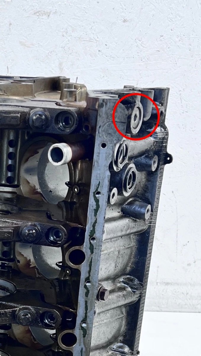

GearX Geschrieben: 15. März #2 Meldung Teilen Geschrieben: 15. März Gibt’s n bestimmten Grund wieso du nicht einfach den Blindstopfen im Motorblock neben dem Ölfilteradapter für dein Unterfangen nutzen möchtest? Zitieren greets Alex. Dieser Beitrag kann Spuren von Erdnüssen, Sarkasmus und oder Ironie enthalten M62B44 Touring "Gustl" Link zu diesem Kommentar https://e30-talk.com/topic/211988-sandwichplatte-zum-%C3%B6ltemperaturabgreifen-f%C3%BCr-dumme/#findComment-1863900 Auf anderen Seiten teilen Weitere Optionen zum teilen...
Black Hurricane Geschrieben: 15. März Autor #3 Meldung Teilen Geschrieben: 15. März Hat der S62 da nen Blindstopfen mit dem passenden Gewinde? Das wäre ja eine noch bessere und einfachere Lösung! War mir nicht bewusst das M60/M62/S62 da nen Blindstopfen haben. Zitieren Link zu diesem Kommentar https://e30-talk.com/topic/211988-sandwichplatte-zum-%C3%B6ltemperaturabgreifen-f%C3%BCr-dumme/#findComment-1863934 Auf anderen Seiten teilen Weitere Optionen zum teilen...
GearX Geschrieben: 15. März #4 Meldung Teilen Geschrieben: 15. März Nen Adapter brauchst du schon, so is es nicht. Aber das wäre eben der Zugang zur Ölgalerie und du sparst dir eine Zwischenplatte. Hab dir den Kandidaten mal markiert auf einem Inseratsfoto aus EBay. Zitieren greets Alex. Dieser Beitrag kann Spuren von Erdnüssen, Sarkasmus und oder Ironie enthalten M62B44 Touring "Gustl" Link zu diesem Kommentar https://e30-talk.com/topic/211988-sandwichplatte-zum-%C3%B6ltemperaturabgreifen-f%C3%BCr-dumme/#findComment-1863936 Auf anderen Seiten teilen Weitere Optionen zum teilen...
