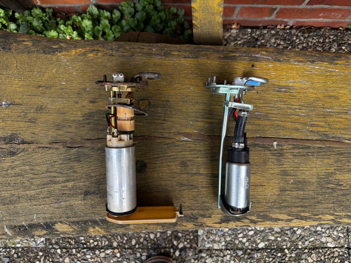

Mahathma Geschrieben: vor 13 Stunden #6 Meldung Teilen Geschrieben: vor 13 Stunden Und ich so 'ne Bosch im Tank. Macht was sie soll, kann man bedenkenlos einbauen. Mit Rost im Tank ist der Ersatz (und neuem/aufbereitetem Tank) kein abwegiger Gedanke. Der Dreck/Rost im alten Tank hat in meinem E30 letztendlich zwei Pumpen gekillt. Zitieren Zitat Sandmann (http://www.sandmanns-welt.de/): Die Zeit ist zu knapp für langweilige Autos, Abende vor dem Fernseher oder schlechten Wein... Restlicher Fuhrpark: Saab 9-3 SC TTiD Aero + 9-5 SC 2.3t SE + 900 II Cabrio 2.3i; Mazda MX-5 NB; VW T4 TDI Multivan; Benz 200D/8 (Arbeitsvorrat) Link zu diesem Kommentar https://e30-talk.com/topic/211949-kraftstoffpumpe-und-leitungen-beim-m50b25-umbau/#findComment-1862669 Auf anderen Seiten teilen Weitere Optionen zum teilen...
