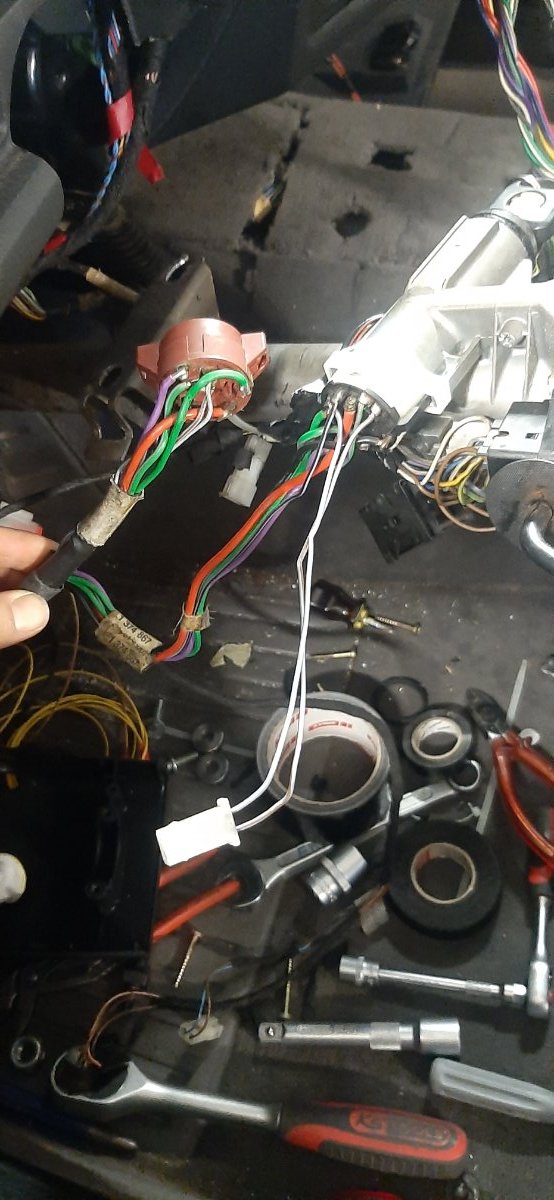

birk87 Geschrieben: 17. Januar #1 Meldung Teilen Geschrieben: 17. Januar Hallo Anscheinend gibt es 2 verschiedene Zündanlassschalter. Einmal rote Kappe und einmal weisse Kappe. Sowie andere Belegung Da mein jetziger mit der weissen Kappe ausgeleiert ist und nicht mehr übers Zündschloss startet. Sondern nur mit einen Schraubendreher noch startet. Wo wurden den die mit der weißen Kappe installiert? Die ohne Airbag? Ich finde fast nur rote. Den hab ich aber bereits aber der passt nicht. Meiner ist ein 325er ohne Airbag Danke und schönes Wochenende noch Zitieren Link zu diesem Kommentar https://e30-talk.com/topic/211878-2-verschiedene-z%C3%BCndanlassschalter-original-bmw/ Auf anderen Seiten teilen Weitere Optionen zum teilen...

birk87 Geschrieben: 18. Januar Autor #4 Meldung Teilen Geschrieben: 18. Januar Der rote hat leider eine andere Belegung Teilenummer weisse Kappe 1 374 867 Teilenummer rote Kappe 1 377 060.4 Dann muss ich mal schauen was sich findet. Den wo ich brauch sind nicht auf Lager oder verfügbar Aber danke für den Tipp mit dem extra Schalter. Das wäre auch eine Möglichkeit. Oder ich bau den roten um. Mal die Möglichkeiten testen. Eigentlich wäre ja nur der Vierkant ausgenudelt wo das Zündschloss greift ins Plastik, Gruß Edi Zitieren Link zu diesem Kommentar https://e30-talk.com/topic/211878-2-verschiedene-z%C3%BCndanlassschalter-original-bmw/#findComment-1860477 Auf anderen Seiten teilen Weitere Optionen zum teilen...

Scheineiliger Geschrieben: 18. Januar #6 Meldung Teilen Geschrieben: 18. Januar Das Schloss ist nicht vom Kontaktteil abhängig. Genau so der Käfig, der Teil der Lenksäule ist. Eventuell "könnte" man die Leitungen umlöten. Man muss aber vorher sicher herausfinden, in welcher Stellung Kontakte betätigt oder offen sind.. Das Gehäuse ist imho nur durch Zerstörung zu öffnen.. Zitieren Link zu diesem Kommentar https://e30-talk.com/topic/211878-2-verschiedene-z%C3%BCndanlassschalter-original-bmw/#findComment-1860492 Auf anderen Seiten teilen Weitere Optionen zum teilen...
