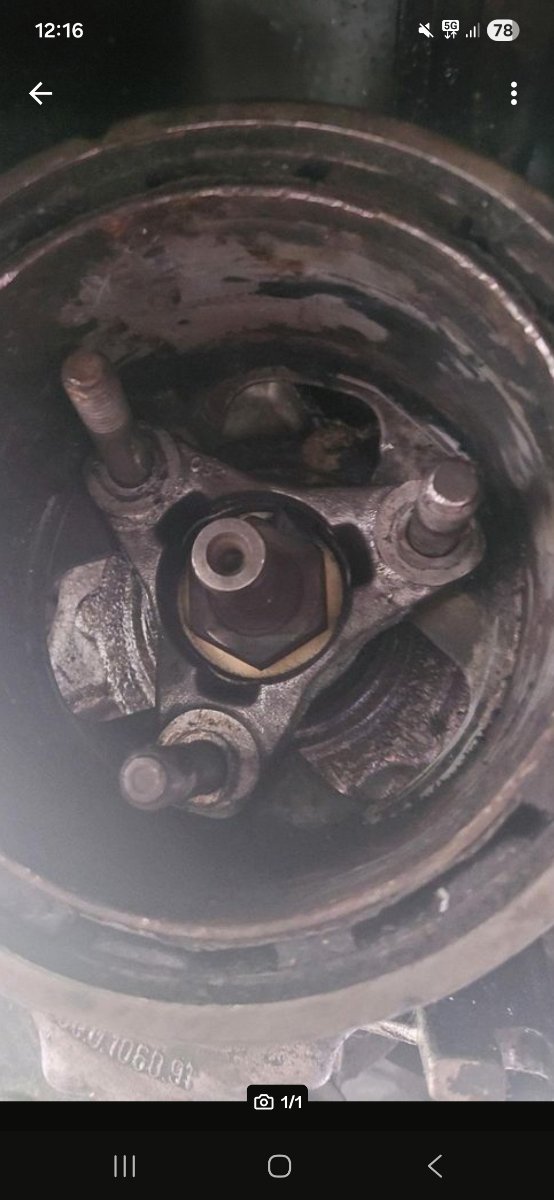

Xelander Geschrieben: vor 14 Stunden #1 Meldung Teilen Geschrieben: vor 14 Stunden Guten Tag ich bräuchte mal hilfe ich fahre ein bmw e34 m50b20 non vanos Verbaut ist ein getrag 260 Kleine kardan also 4 loch abschluss zum diff. Hab das auto so gekauft. Mir is aber mittellager und hardy kaputt gegangen bin gerade am austauschen und merke das das nicht passt weil mein flansch verbogen ist, meine frage ist Welcher genau es den jetzt ist und hat jemand sowas rumliegen??? Das auto steht seit ca 1nen halb monate und ich will ihn endlich wieder fahren. Zitieren Link zu diesem Kommentar https://e30-talk.com/topic/211866-bmw-e34-mit-getrag-260-getriebe-hilfe/ Auf anderen Seiten teilen Weitere Optionen zum teilen...

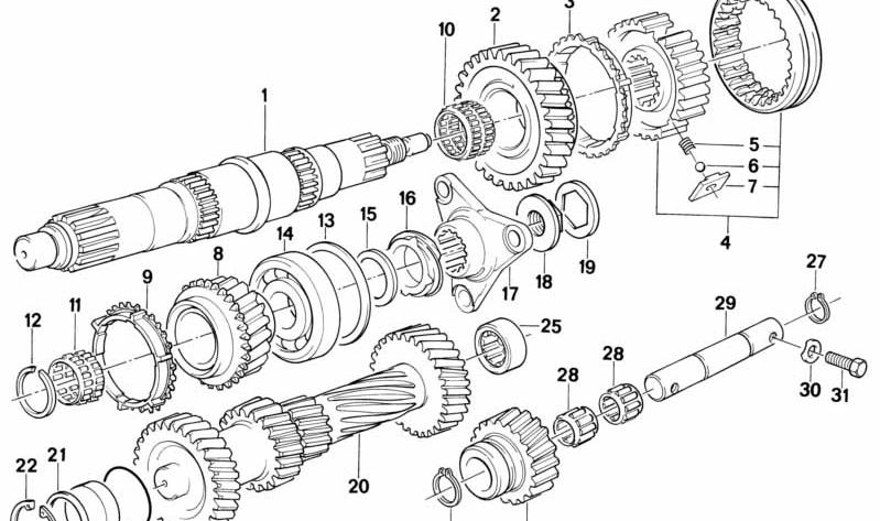

NULLZWOtii Geschrieben: vor 12 Stunden #3 Meldung Teilen Geschrieben: vor 12 Stunden https://www.leebmann24.com/de/de/component/getrag-260-5-50-radsatzteile-230142 --> https://www.leebmann24.com/de/de/product/bmw-abtriebsflansch-10127398 Zitieren Zitat Due to rising energy costs, the light at the end of the tunnel has been turned off. Sorry for inconvenience! Meine Homepage: ** nullzwotii.de ** *** Ein ///M sagt mehr als tausend Worte ...*** Suche: Blechteile malachit, gut erhalten, Großraum KÖLN Link zu diesem Kommentar https://e30-talk.com/topic/211866-bmw-e34-mit-getrag-260-getriebe-hilfe/#findComment-1860156 Auf anderen Seiten teilen Weitere Optionen zum teilen...
Peter_S Geschrieben: vor 12 Stunden #4 Meldung Teilen Geschrieben: vor 12 Stunden Habe einen hier liegen vom e34 525i M50, Lochabstand 85mm. Falls der passt gerne PN VG Peter Zitieren Ein Leben ohne E30 ist möglich, aber nicht sinnvoll http://www.zroadster.com/forum/styles/zroadster/xenforo/smilies.zroadster/geh_wech_mb.gif Link zu diesem Kommentar https://e30-talk.com/topic/211866-bmw-e34-mit-getrag-260-getriebe-hilfe/#findComment-1860157 Auf anderen Seiten teilen Weitere Optionen zum teilen...
