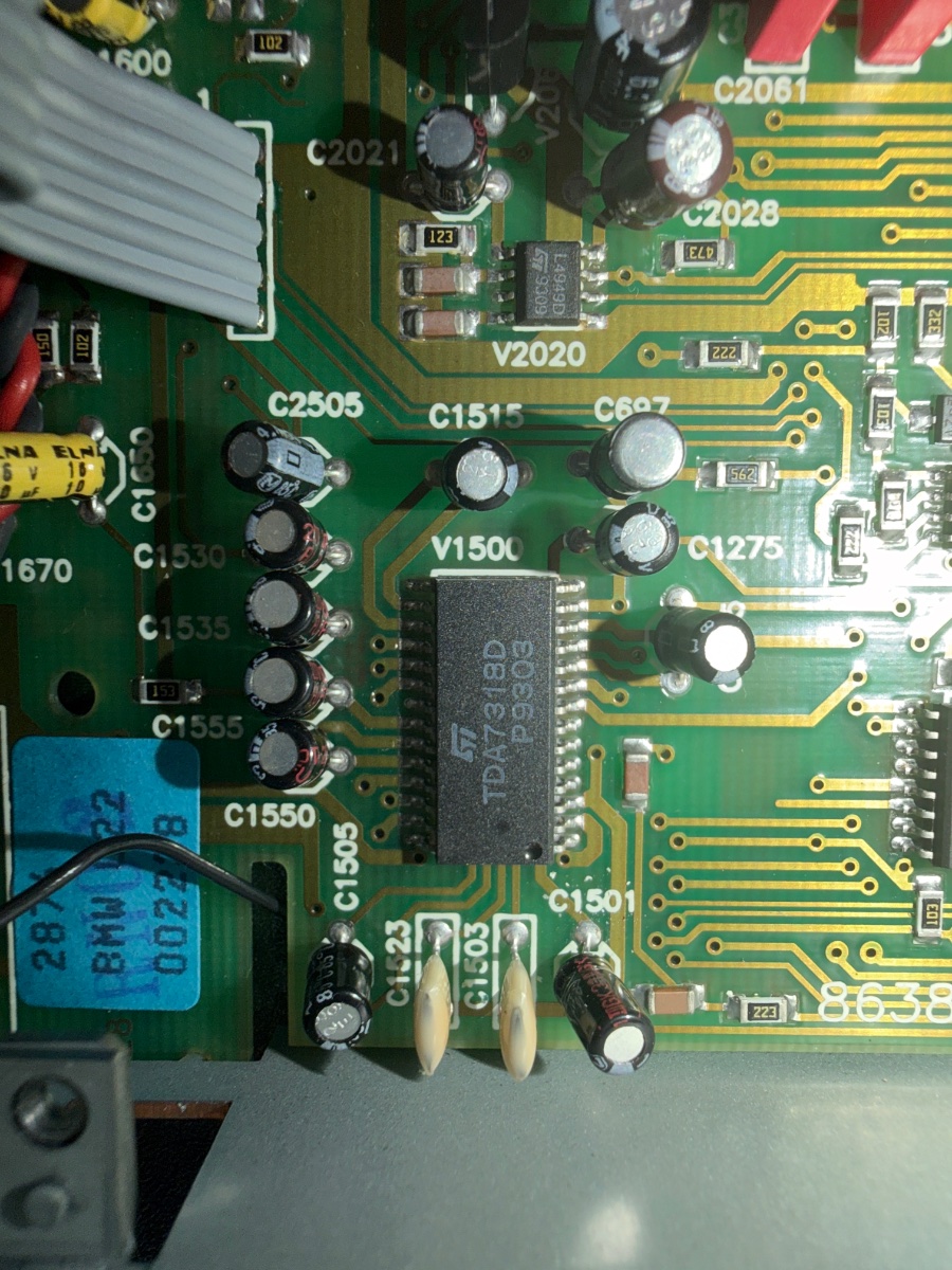

SDE30 Geschrieben: 21. Dezember 2025 #1 Meldung Teilen Geschrieben: 21. Dezember 2025 (bearbeitet) Guten Tag, ich habe mir ein USB-Modul gekauft und möchte dieses in mein Radio einbauen. Zu anderen Radios habe ich bereits einige Beiträge gefunden, mein Modell konnte ich jedoch leider nicht finden. Ich würde gerne folgende Anschlüsse anlöten wollen: Titel vor (2 weiße Kabel) Titel zurück (2 rote Kabel) Audio (Line-In) Cinch-Ausgang für einen Subwoofer Leider hatte ich keine dünnen Kabel in anderen Farben zur Verfügung. Kann mir jemand helfen, die passenden Lötpunkte auf der Platine zu finden? Ich wäre für jede Hilfe sehr dankbar. Liebe Grüße Bearbeitet: 21. Dezember 2025 von SDE30 Zitieren FEHLENDE PS WERDEN DURCH WAHNSINN ERSETZT!!! Link zu diesem Kommentar https://e30-talk.com/topic/211822-bavaria-reverse-rds-radio-usb-modul-richtig-anl%C3%B6ten/ Auf anderen Seiten teilen Weitere Optionen zum teilen...
esgey Geschrieben: 21. Dezember 2025 #2 Meldung Teilen Geschrieben: 21. Dezember 2025 Fangen wir mal mit dem Multiplexer an. Da ziehst Du Dir jetzt erstmal das Datasheet, dann weißt Du welche Pins die Eingänge für links und rechts sind. Idealerweise schnappst Du Dir jetzt das Pin-Paar, welches sich eine Leiterbahn teilt -> das ist dann der AM-Eingang. Entweder Du trennst die Leiterbahn auf, oder Du lötest beide Beinchen ab, bevor Du Deine Kabel anlötest. Zu den Tasten. Erstmal musst du heraus finden, was die Tasten im Radio und was die Tasten im Modul schalten. Vermutlich Masse. Das liegt auf jeweils einer Seite des Schalters an, braucht also nicht nochmal vom Modul zum Radio geführt werden. Es sei denn eins schaltet Masse und das andere Plus...dann musste aber auch den Taster im Radio komplett entkoppeln. Zitieren Aktuell suche ich: Lenkstockhebel aus Airbagfahrzeug mit BC2 oder Intensivreinigung Link zu diesem Kommentar https://e30-talk.com/topic/211822-bavaria-reverse-rds-radio-usb-modul-richtig-anl%C3%B6ten/#findComment-1858861 Auf anderen Seiten teilen Weitere Optionen zum teilen...
SDE30 Geschrieben: 21. Dezember 2025 Autor #3 Meldung Teilen Geschrieben: 21. Dezember 2025 (bearbeitet) Auf dem Chip steht TDA7318D Habe die Pinbelegung gefunden, kenne mich da aber leider nicht so gut aus. Löte ich die Pins direkt an den Pins an oder nach einem Kondensator? Und welcher Pin wäre der richtige? Die Tasten von Vor und Zurück löte ich direkt an den Taster des Radios vorne an. Bei den 3 Audio Kabel bin ich Planlos… Bearbeitet: 21. Dezember 2025 von SDE30 Zitieren FEHLENDE PS WERDEN DURCH WAHNSINN ERSETZT!!! Link zu diesem Kommentar https://e30-talk.com/topic/211822-bavaria-reverse-rds-radio-usb-modul-richtig-anl%C3%B6ten/#findComment-1858865 Auf anderen Seiten teilen Weitere Optionen zum teilen...
der-wasguckstdu-dreier Geschrieben: 25. Dezember 2025 #4 Meldung Teilen Geschrieben: 25. Dezember 2025 (bearbeitet) Ich gehe mal davon aus, dass du für deinen input an den AM Eingang des Chips gehen möchtest: am Am 21.12.2025 um 12:13 schrieb esgey: Idealerweise schnappst Du Dir jetzt das Pin-Paar, welches sich eine Leiterbahn teilt -> das ist dann der AM-Eingang. Entweder Du trennst die Leiterbahn auf, oder Du lötest beide Beinchen ab, bevor Du Deine Kabel anlötest. Was der esgey da sagen möchte: du misst am Chip mit einem Multimeter auf Durchgang (Widerstand bzw Ohm). Also z.B.: L1 (Pin 15) zu R1 (Pin 11) Wenn du da bei einem paar Durchgang (0 Ohm) misst, dann weißt du, dass es der AM Eingang ist, denn dieser führt typischerweise ein Mono Signal, bei dem eben links und rechts die gleiche Musik spielt :) Da kommt dann (evtl. mit Kondensatoren) dein Aux in Kabel dran. Zu den Kondensatoren kann ich dir leider nicht so viel sagen. Es gibt hier auch einen Thread, in dem ich ein neueres Reverse RDS umbauen wollte, allerdings sind mir ein paar andere Projekte dazwischengekommen... Wenn du den liest, kannst du sicherlich einiges lernen, denn ich habe viele Fragen gestellt und gute Antworten bekommen. Edit: Habe den Thread gefunden: AM Funktion durch Bluetooth ersetzen - Laie lernt Bearbeitet: 25. Dezember 2025 von der-wasguckstdu-dreier Zitieren Mit freundlichen Grüßen, Julius _____________________________________________ meine Fotostory: Das Calypsorote Nudelsieb (und das Orientblaue Wunder) Link zu diesem Kommentar https://e30-talk.com/topic/211822-bavaria-reverse-rds-radio-usb-modul-richtig-anl%C3%B6ten/#findComment-1859057 Auf anderen Seiten teilen Weitere Optionen zum teilen...
SDE30 Geschrieben: 10. Januar Autor #5 Meldung Teilen Geschrieben: 10. Januar Vielen Dank für die Antworten! Ich habe die 2 Audio Kabel direkt am Chip Pin 13 und Pin 9 angelötet , dazwischen jeweils ein Kondensator 4,7 uF 25V Sound ist nun da jedoch rauscht es etwas noch im Hintergrund was kann man da noch machen? Zitieren FEHLENDE PS WERDEN DURCH WAHNSINN ERSETZT!!! Link zu diesem Kommentar https://e30-talk.com/topic/211822-bavaria-reverse-rds-radio-usb-modul-richtig-anl%C3%B6ten/#findComment-1860088 Auf anderen Seiten teilen Weitere Optionen zum teilen...

SDE30 Geschrieben: 12. Januar Autor #7 Meldung Teilen Geschrieben: 12. Januar Bin etwas weiter gekommen , kriege jedoch keinen sauberen Sound raus Ich habe ein 12 zu 5 V Converter verbaut: https://www.amazon.de/dp/B0CSS7VXSD?ref=ppx_yo2ov_dt_b_fed_asin_title&th=1 USB Modul: https://www.amazon.de/dp/B07YDGCGHG?ref=ppx_yo2ov_dt_b_fed_asin_title Audio R habe ich auf Pin 13 am IC angelötet und Audio L auf Pin 9 Auf Pin 14 und 10 kriege ich nur ein rauschen raus und jeweils einen 4,7 uF 25 V Kondensator zwischen gelötet Die Audio Masse habe ich zu Pin 3 GND angelötet , davor noch eine 100 k Ohm Widerstand ... Rauschen und tack Geräusche sind im Hintergrund noch hörbar. Was kann ich noch machen?? Zitieren FEHLENDE PS WERDEN DURCH WAHNSINN ERSETZT!!! Link zu diesem Kommentar https://e30-talk.com/topic/211822-bavaria-reverse-rds-radio-usb-modul-richtig-anl%C3%B6ten/#findComment-1860144 Auf anderen Seiten teilen Weitere Optionen zum teilen...
vokuhila Geschrieben: 16. Januar #8 Meldung Teilen Geschrieben: 16. Januar (bearbeitet) am Am 12.1.2026 um 08:10 schrieb SDE30: Was kann ich noch machen?? Hilfe von einem professionellen Elektroniker holen der z.B. sagen kann ob zusätzliche Koppelkondensatoren überhaupt nötig sind, und wenn, in welcher Polung sie dann angeschlossen werden müssen der z.B. sagen kann, dass ein eingeschleifter 100kOhm Widerstand in der Signalmassenleitung völliger Mumpitz ist der z.B. Signalpegel messen kann der z.B. sagen kann ob ein zusätzlicher Tiefpassfilter die Signalqualität verbessern kann und und und Bearbeitet: 16. Januar von vokuhila Zitieren Link zu diesem Kommentar https://e30-talk.com/topic/211822-bavaria-reverse-rds-radio-usb-modul-richtig-anl%C3%B6ten/#findComment-1860383 Auf anderen Seiten teilen Weitere Optionen zum teilen...
Mahathma Geschrieben: 16. Januar #9 Meldung Teilen Geschrieben: 16. Januar Blöde Frage: Wie hast du die Zuleitungen am IC verbunden? Beinchen des IC's hochgebogen oder die Leiterbahn unterbrochen? Weil, wenn beides nicht zutrifft, dann würde der Tuner noch unmotiviert Rausch- und Störgeräusche dazugeben. Vielleicht sind die das, die du hörst. Wäre jetz etwas blöd, aber manchmal... Zitieren Zitat Sandmann (http://www.sandmanns-welt.de/): Die Zeit ist zu knapp für langweilige Autos, Abende vor dem Fernseher oder schlechten Wein... Restlicher Fuhrpark: Saab 9-3 SC TTiD Aero + 9-5 SC 2.3t SE + 900 II Cabrio 2.3i; Mazda MX-5 NB; VW T4 TDI Multivan; Benz 200D/8 (Arbeitsvorrat) Link zu diesem Kommentar https://e30-talk.com/topic/211822-bavaria-reverse-rds-radio-usb-modul-richtig-anl%C3%B6ten/#findComment-1860389 Auf anderen Seiten teilen Weitere Optionen zum teilen...
SDE30 Geschrieben: 20. Januar Autor #10 Meldung Teilen Geschrieben: 20. Januar @vokuhila Weil ich es selbst machen möchte um sowas auch zu können Ohne sowas mal gemacht zu haben wird man sowas nie lernen :) Bin schon Stolz drauf soweit gekommen zu sein , Sound ist da , knöpfe funktionieren und der 100k Ohm hat sich schon was gebracht ,das Hintergrunds Geräusch ist deutlich weniger geworden. @Mahathma Ich habe mir Videos und Fotos angeschaut die ich finden konnte und habe sie wie die einfach an den Ausgängen des IC angelötet ohne die Beinchen hochzubiegen. Leider gabs nicht genau mein Radio Modell jedoch hats geklappt, da sie den gleichen IC hatten. Den 100k Ohm Widerstand habe ich von der KI als Info bekommen , es hat wie oben geschrieben was gebracht , jedoch ist noch ein Störgeräusch im Hintergrund hörbar . Wüsste nicht mehr was ich noch machen kann Zitieren FEHLENDE PS WERDEN DURCH WAHNSINN ERSETZT!!! Link zu diesem Kommentar https://e30-talk.com/topic/211822-bavaria-reverse-rds-radio-usb-modul-richtig-anl%C3%B6ten/#findComment-1860602 Auf anderen Seiten teilen Weitere Optionen zum teilen...
Mahathma Geschrieben: 20. Januar #11 Meldung Teilen Geschrieben: 20. Januar Eben die Beinchen hochbiegen oder die Leiterbahn unterbrechen. Da kommen aller Wahrscheinlichkeit die Geräusche her. Vom Tuner. Zitieren Zitat Sandmann (http://www.sandmanns-welt.de/): Die Zeit ist zu knapp für langweilige Autos, Abende vor dem Fernseher oder schlechten Wein... Restlicher Fuhrpark: Saab 9-3 SC TTiD Aero + 9-5 SC 2.3t SE + 900 II Cabrio 2.3i; Mazda MX-5 NB; VW T4 TDI Multivan; Benz 200D/8 (Arbeitsvorrat) Link zu diesem Kommentar https://e30-talk.com/topic/211822-bavaria-reverse-rds-radio-usb-modul-richtig-anl%C3%B6ten/#findComment-1860620 Auf anderen Seiten teilen Weitere Optionen zum teilen...
vokuhila Geschrieben: 20. Januar #12 Meldung Teilen Geschrieben: 20. Januar am vor 11 Stunden schrieb SDE30: @vokuhila Weil ich es selbst machen möchte um sowas auch zu können hat ja "gut" geklappt am vor 11 Stunden schrieb SDE30: Ohne sowas mal gemacht zu haben wird man sowas nie lernen :) nun hast Du es "mal gemacht" aber gelernt hast Du es nicht, nicht mal ansatzweise, tut mir leid am vor 11 Stunden schrieb SDE30: Bin schon Stolz drauf soweit gekommen zu sein , Sound ist da , knöpfe funktionieren am vor 12 Stunden schrieb SDE30: Ich habe mir Videos und Fotos angeschaut die ich finden konnte und habe sie wie die einfach an den Ausgängen des IC angelötet ah jetzt ja ! die Videos der Klicksammler ...... das erklärt einiges und ..... es sind Eingänge am TDA7318 und keine Ausgänge ....... nur mal so nebenbei bemerkt am vor 12 Stunden schrieb SDE30: ...... ohne die Beinchen hochzubiegen. na prima ...... nun hast Du also versucht, auf den "Beinchen" wo das AM Signal (noch) liegt, Dein neues Signal draufzuklatschen ..... ohne das AM Signal abzutrennen mechanischer Vergleich, weil ich es Dir elektrisch schwer vermitteln kann Du hast den 1. Gang eingelegt (AM) und willst nun den 2. Gang (vom Modul) einlegen ohne den 1. Gang (AM) rauszunehmen merkste was ? das kann nicht klappen, das kommt sich in die Quere aber das ist ja noch nicht alles zudem hast Du den Kurzschluss zwischen links und rechts nicht aufgehoben denn AM kommt in Mono und wird VOR dem TDA7318 parallel auf links und rechts verteilt eingespeist egal ob Du das nun vor oder nach oder mittels irgendwelchen Koppelkondensatoren zweikanalig einzuspeisen versuchst ...... ..... der Signalkurzschluss zwischen links und rechts bleibt erhalten, sofern Du keine Massnahmen triffst um das zu verhindern sonst wird der "Stereo" Ausgang von Deinem Modul durch den Kurzschluss zu einem "Mono" Ausgang mechanischer Vergleich MONO ist Geradeausfahrt, es braucht kein Differential, beide Räder drehen gleich STEREO ist Kurvenfahrt und da sind unterschiedliche Raddrehzahlen erforderlich, es braucht ein Differential wenn Du also mit einer Starrachse ohne Differential Kurven fahren willst, wird es Geräusche geben weil die Reifen radieren am vor 12 Stunden schrieb SDE30: Den 100k Ohm Widerstand ..... kannst Du Dir getrost vors Knie nageln am vor 12 Stunden schrieb SDE30: ...... von der KI als Info bekommen hahaha die KI die ist doof wie ein Stück Brot meinem Arbeitskollegen wollte sie auf Nachfrage hin weismachen, dass die vorderen Koflügel beim e30 in den ersten Baujahren bis 85 verschweisst waren und erst später verschaubt der hat sich mit mir ( !!!) dann gestritten ich hab nur und gesagt, dass die KI vom e30 keine Ahnung hat am vor 12 Stunden schrieb SDE30: es hat wie oben geschrieben was gebracht , jedoch ist noch ein Störgeräusch im Hintergrund hörbar . es hat das Problem nicht behoben, sondern nur verändert, was zu erwarten war man trennt nicht die Signalmasse auf, niemals nicht, Signal und Signalmasse gehören IMMER zusammen für Dich : mechanischer Vergleich, auch wenn der etwas "hinkt" wenn Du was schweres hoch heben willst, dann stellst Du Dich auch auf einen festen "Ground" und nicht auf eine wabbelige Schaumstoffmatratze und der 100kOhm macht festen Boden nunmal zum Schaumstoff am vor 13 Stunden schrieb SDE30: Wüsste nicht mehr was ich noch machen kann zuerst mal der Möchtegern Intelligenz und auch den Klicksammlern nicht alles glauben und auch nicht versuchen irgendwo was irgendwie anzulöten, nur weil es bei "ähnlichen" Geräten vielleicht so gehen könnte also ich als Elektroniker mit weit über 40 Jahren Berufserfahrung wüsste was ich machen würde und/oder was ich bis hier hin vor allem schonmal NICHT gemacht hätte aber Du willst sicher nicht hören wenn ich sage, dass Du eigentlich ALLES anders machen sollst als jetzt Zitieren Link zu diesem Kommentar https://e30-talk.com/topic/211822-bavaria-reverse-rds-radio-usb-modul-richtig-anl%C3%B6ten/#findComment-1860632 Auf anderen Seiten teilen Weitere Optionen zum teilen...
