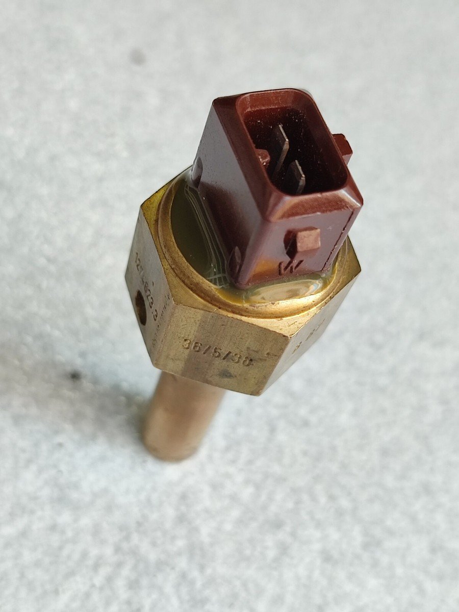

dennis.k Geschrieben: 5. November 2025 #1 Meldung Teilen Geschrieben: 5. November 2025 (bearbeitet) Hello again, ich wollte gerne meinen Motor-Temp-Sensor tauschen, also realOEM nachgeschaut und Teilenummer (12621710511) herausgesucht. Bei BMW 30 €, HELLA 13 € (6PT 009 107-211), ist klar was ich genommen habe Nun ist das gute Ding da, aber der hat nur einen Pin im Stecker, der bei mir am Auto verbaute (auch HELLA) hat aber 2 Pins. Bei diversen BMW-Seiten das Originalteil angeschaut, hat auch nur einen Pin Was ist denn nur korrekt? 1 Pin, 2 Pin? Der blaue Stecker vom Kabelbaum nimmt auch zwei Pins entgegen, so sieht es zumindest aus. Ist die Teilenummer aus realOEM die falsche? Oder ist der bei mir verbaute Sensor der falsche und der bestellte von Hella ist korrekt? Motor: M10b18 Bearbeitet: 5. November 2025 von delemojo Zitieren Link zu diesem Kommentar https://e30-talk.com/topic/211696-motor-temperatur-sensor-pin-anzahl/ Auf anderen Seiten teilen Weitere Optionen zum teilen...

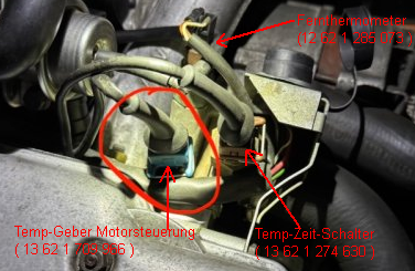

dennis.k Geschrieben: 5. November 2025 Autor #3 Meldung Teilen Geschrieben: 5. November 2025 (bearbeitet) am vor 1 Stunde schrieb Georg: Welchen Geber willst Du denn tauschen? Der für das "Fernthermometer" nutzt nur einen Pin. (Kabel Braun/Violett) Der für die Motronik zwei (Kabel Braun/Rot und Braun) der Markierte. Bei mir haben alle zwei Pins sollte der fürs Steuergerät sein Bearbeitet: 5. November 2025 von delemojo Zitieren Link zu diesem Kommentar https://e30-talk.com/topic/211696-motor-temperatur-sensor-pin-anzahl/#findComment-1855796 Auf anderen Seiten teilen Weitere Optionen zum teilen...

dennis.k Geschrieben: 5. November 2025 Autor #5 Meldung Teilen Geschrieben: 5. November 2025 am vor 6 Minuten schrieb cabriolet: Das ist die Nummer für den Fernthermometer-Geber (braun mit braunem Stecker), der hat nur einen Pin. Du willst aber den für die Motorsteuerung tauschen, das wäre der blaue. Der hat dann auch zwei Pins. Teilenummer 13621709966 Gruß Markus Top danke dir! Dann bestelle ich den mal. Aber komischerweise hat der braune, mit braunem Stecker, auch zwei Pins bei mir Zitieren Link zu diesem Kommentar https://e30-talk.com/topic/211696-motor-temperatur-sensor-pin-anzahl/#findComment-1855812 Auf anderen Seiten teilen Weitere Optionen zum teilen...
cabriolet Geschrieben: 5. November 2025 #6 Meldung Teilen Geschrieben: 5. November 2025 (bearbeitet) 316i mit L-Jetronic? Der hat noch einen Temperatur-Zeit-Schalter, ich meine der wäre original auch braun (im Zubehör aber meist schwarz) und hat zwei Pins. Teilenummer 13 62 1 274 630. Edit sagt: Bild dazu in der Bucht gefunden, ist braun. Bearbeitet: 5. November 2025 von cabriolet Zitieren Link zu diesem Kommentar https://e30-talk.com/topic/211696-motor-temperatur-sensor-pin-anzahl/#findComment-1855813 Auf anderen Seiten teilen Weitere Optionen zum teilen...
dennis.k Geschrieben: 5. November 2025 Autor #7 Meldung Teilen Geschrieben: 5. November 2025 am vor 2 Minuten schrieb cabriolet: 316i mit L-Jetronic? Der hat noch einen Temperatur-Zeit-Schalter, ich meine der wäre original auch braun (im Zubehör aber meist schwarz) und hat zwei Pins. Teilenummer 13 62 1 274 630. Ja denke das ist dann der braune bei mir. Stellt sich mir die Frage was ich da von Hella bestellt habe, denn an meinen passt es nirgends Hauptsache ich habe den richtigen Temperatur Sensor gefunden, danke dir! Zitieren Link zu diesem Kommentar https://e30-talk.com/topic/211696-motor-temperatur-sensor-pin-anzahl/#findComment-1855814 Auf anderen Seiten teilen Weitere Optionen zum teilen...
cabriolet Geschrieben: 5. November 2025 #8 Meldung Teilen Geschrieben: 5. November 2025 (bearbeitet) Doch, der passt für´s Fernthermometer in allen E30. Du hast insgesamt 3 Geber. Wieder edit: Muss mich korrigieren, der M10 könnte noch aus "alten Zeiten" einen anderen Geber für´s Fernthermometer haben, hat dann aber einen ganz anderen Stecker. Das heisst, der Geber den du jetzt hast passt bei dir dann tatsächlich nicht. Auf jeden Fall sitzen bei dir wegen der L-Jet aber insgesamt 3 Geber am Thermostatgehäuse. Habe mal alle in deinem Bild beschriftet. Bearbeitet: 5. November 2025 von cabriolet Zitieren Link zu diesem Kommentar https://e30-talk.com/topic/211696-motor-temperatur-sensor-pin-anzahl/#findComment-1855815 Auf anderen Seiten teilen Weitere Optionen zum teilen...
dennis.k Geschrieben: 5. November 2025 Autor #9 Meldung Teilen Geschrieben: 5. November 2025 am vor einer Stunde schrieb cabriolet: Doch, der passt für´s Fernthermometer in allen E30. Du hast insgesamt 3 Geber. Wieder edit: Muss mich korrigieren, der M10 könnte noch aus "alten Zeiten" einen anderen Geber für´s Fernthermometer haben, hat dann aber einen ganz anderen Stecker. Das heisst, der Geber den du jetzt hast passt bei dir dann tatsächlich nicht. Auf jeden Fall sitzen bei dir wegen der L-Jet aber insgesamt 3 Geber am Thermostatgehäuse. Habe mal alle in deinem Bild beschriftet. Perfekt so passt das dann auch und der bestellte war Murks Richtige ist bestellt und jetzt hab ich auch alle passenden Nummern Vielen lieben Dank! Zitieren Link zu diesem Kommentar https://e30-talk.com/topic/211696-motor-temperatur-sensor-pin-anzahl/#findComment-1855818 Auf anderen Seiten teilen Weitere Optionen zum teilen...
