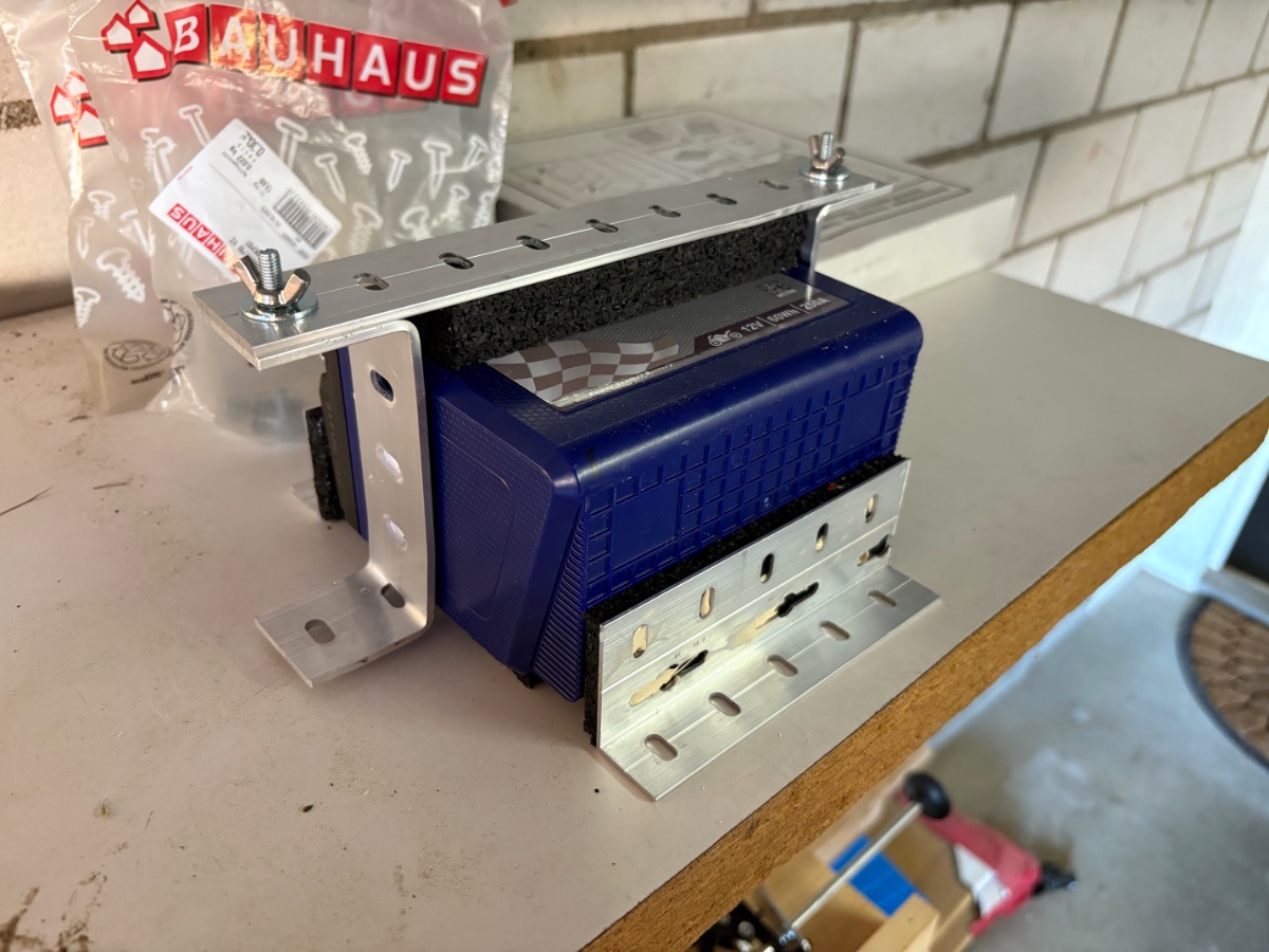

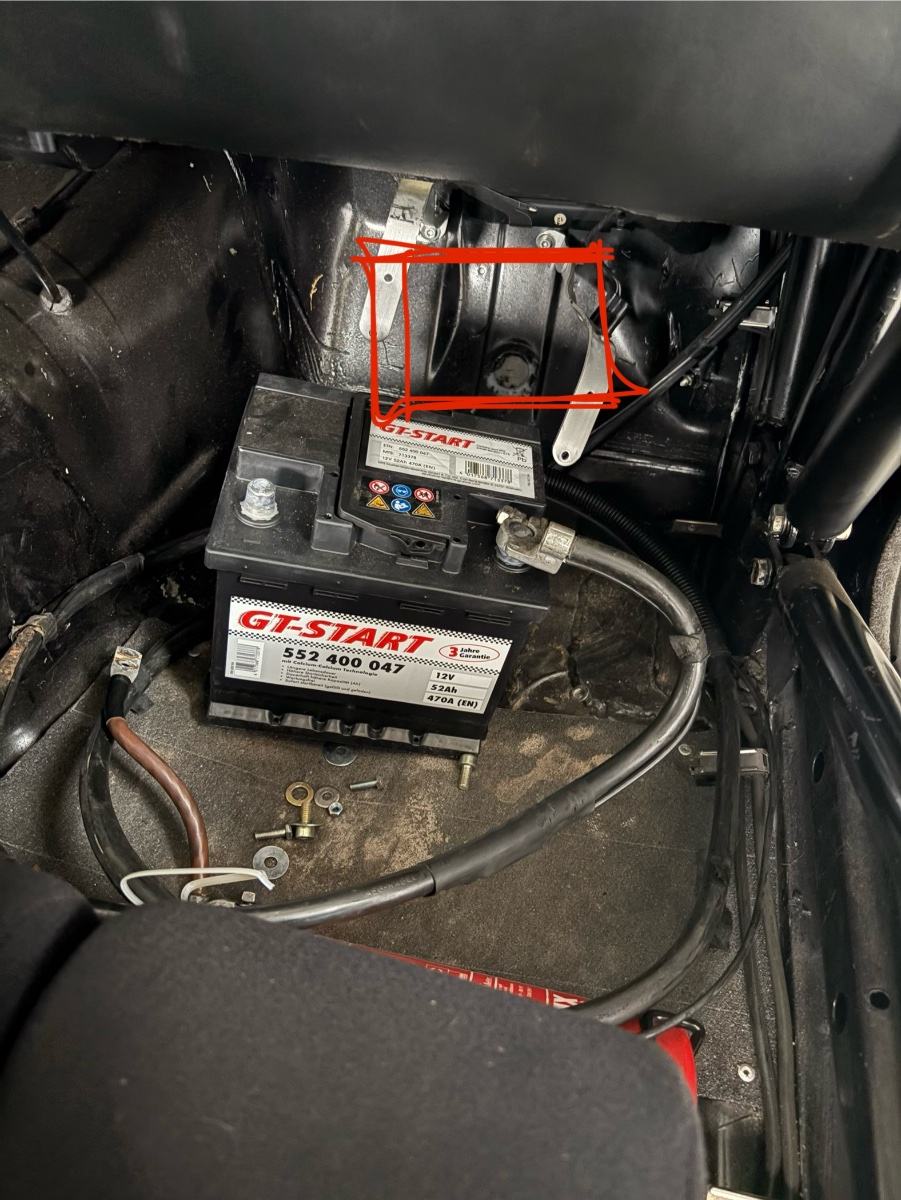

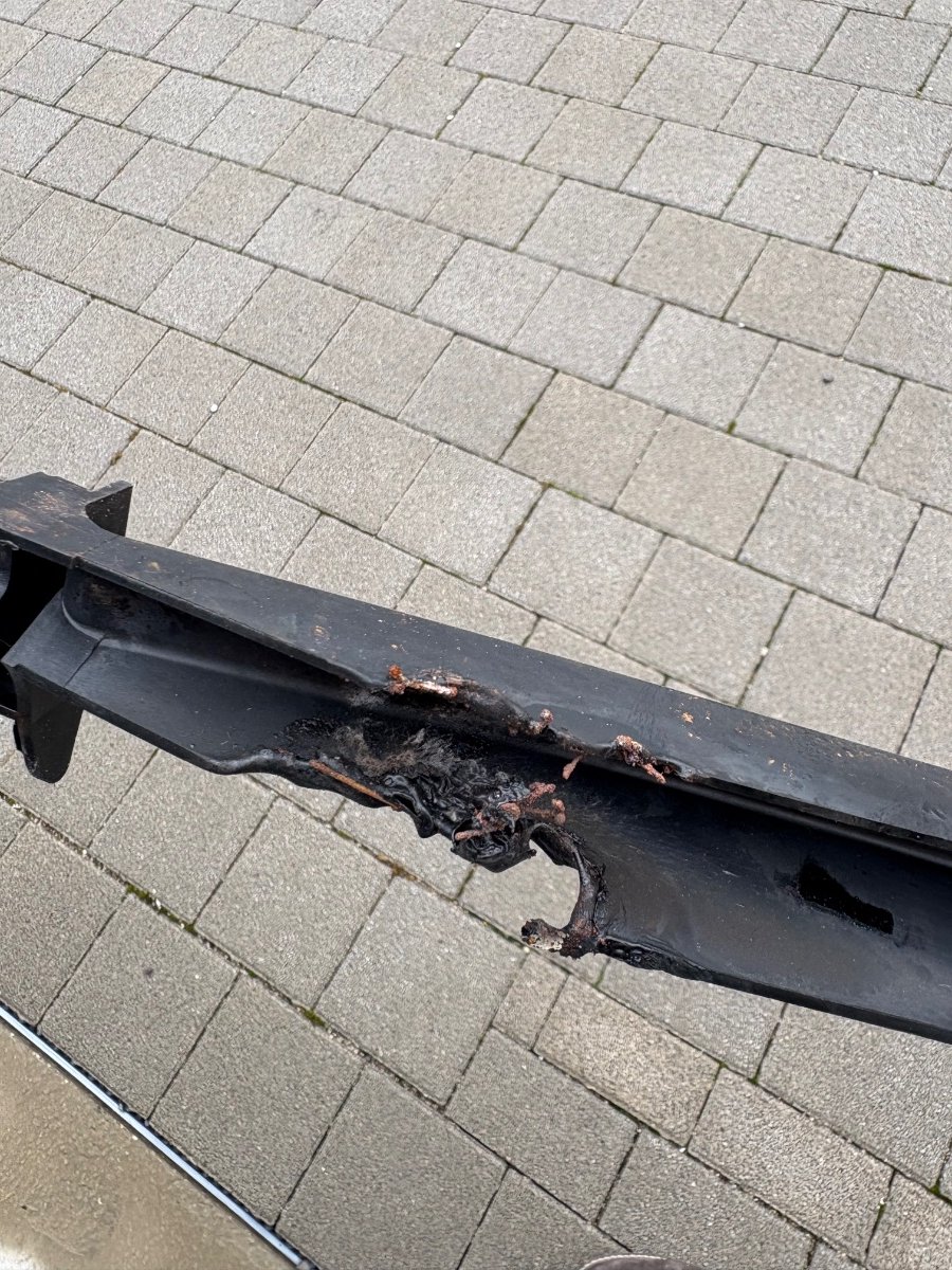

Marcello130 Geschrieben: 23. Oktober 2025 Autor #28 Meldung Teilen Geschrieben: 23. Oktober 2025 So, wir haben jetzt mal angefangen, die Batterie nach vorn zu verlegen. Dabei kam raus, dass es eine Schmorstelle gab! Muss Kombi aus Wasser, Rost und Scheuern am Blech der Hinteren Spritzwand gewesen sein: Das Kabel ist tatsächlich sehr schwer, also das war so oder so ein guter Tipp. Leider ist im Motorraum kein idealer Platz zu finden, da die beste Stelle zwischen Dombein und vorderer Spritzwand durch eine Strebe der Zelle (auf den Dom geschweisst) und den Notaus-Schalter belegt ist. Wir werden die Batterie daher in den Fussraum legen. Ich bastel jetzt ein kleines Körbchen aus Lochblech (Alu natürlich!) und dann bringen wir das hier an: Die alte Batterie wiegt übrigens geschmeidige 13.7 Kilo!!! Lohnt sich also, der Aufwand. Mit entferntem Kabel sollten wir auf 13-14 Kilo Ersparnis kommen. Seitens meines Schrauberkollegen kam allerdings noch die Frage, ob das Batteriemanagement der Motorradbatterie auch wirklich mit der Vermutlich stärkeren Lima eines KFZs klarkommt? Stichwort Überladung … was meint ihr? Ich habe dazu keine Daten. Aber trifft die Überlegung überhaupt zu? Zitieren Link zu diesem Kommentar https://e30-talk.com/topic/211643-motorradbatterie-verkabeln/page/2/#findComment-1854943 Auf anderen Seiten teilen Weitere Optionen zum teilen...

Marcello130 Geschrieben: 9. November 2025 Autor #32 Meldung Teilen Geschrieben: 9. November 2025 Alles klar, danke! Dass die LiMa bei einem E30 „dumm“ ist und konstant Leistung abgibt, war mit schon klar. Mir ging es darum, ob das BMS der LiPo schlau genug ist, mit dem stärkeren Ladestrom klarzukommen. Aber das hast du mir ja in deinem ersten Post beantwortet. Also wir haben die Batterie noch nicht fertig eingesetzt, aber mal so getestet. Der Wagen spring mit der LiPo besser an als mit der Bleibatterie. Wie oft, ist natürlich eine andere Frage. I hatte eine Halterung aus Alu gebaut, leider hat mir der Kollege einen der Füsse abgebrochen beim Einbau 🙈 Naja nun dengelt er mit einen richtigen Halter aus einem Stück Blech, evtl eh besser als meine Konstruktion. Deine Überlegungen zu den Verbrauchern sind natürlich interessant für ein Strassenauto. Bei mir wäre das „Kanonen auf Spatzen“, weil ich easy am Notaus alle Verbraucher schnell trennen kann. Zitieren Link zu diesem Kommentar https://e30-talk.com/topic/211643-motorradbatterie-verkabeln/page/2/#findComment-1856049 Auf anderen Seiten teilen Weitere Optionen zum teilen...

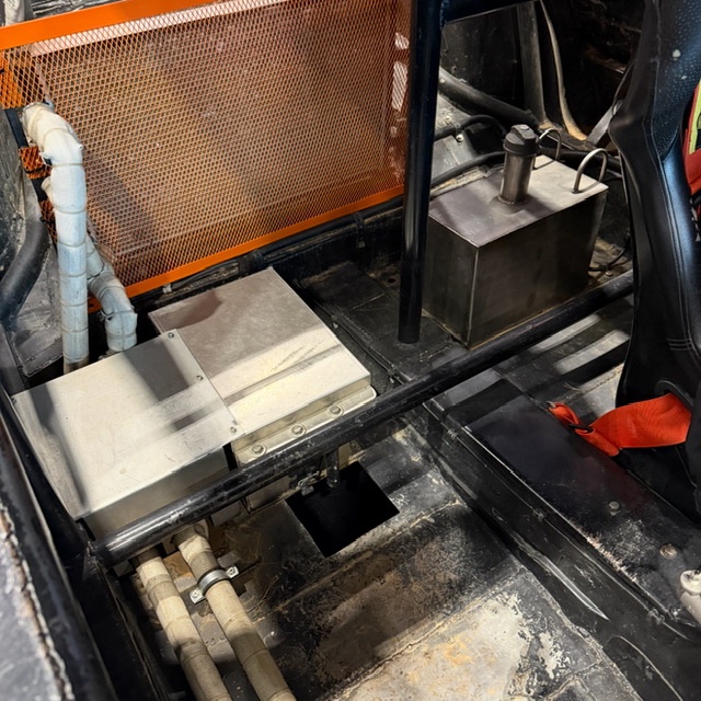

Scheineiliger Geschrieben: 10. November 2025 #33 Meldung Teilen Geschrieben: 10. November 2025 Hier mal ein Foto von der Batterie im Bereich des Rücksitzes. Mit Tank. Hinter dem Gitter der Wasserkühler für den Motor. Zitieren Link zu diesem Kommentar https://e30-talk.com/topic/211643-motorradbatterie-verkabeln/page/2/#findComment-1856124 Auf anderen Seiten teilen Weitere Optionen zum teilen...
