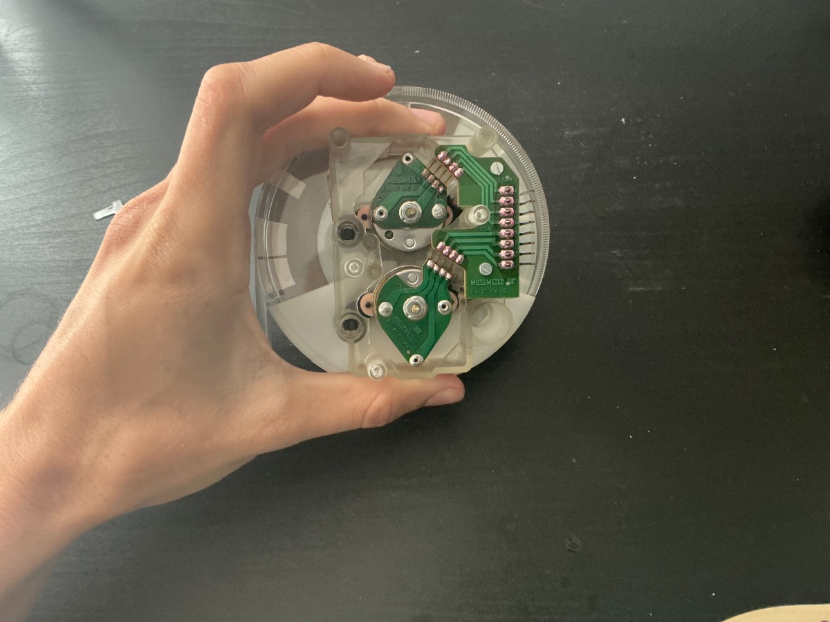

Hallo zusammen,
ich wollte hier kurz ein Problem teilen, das vielleicht auch andere betrifft:
Bei meinem E30 316i (Bj. 1989, Motometer-Kombiinstrument) hat der Drehzahlmesser immer wieder einen Wackler.
  • Nach dem Start bleibt er zunächst bei 0 U/min hängen.
  • Nach einer gewissen Zeit (mal nach einer Minute, mal nach 20) springt er plötzlich auf die richtige Drehzahl und funktionierte dann völlig normal – bis zum nächsten Motorstopp.
  • Die Momentanverbrauchsanzeige lief dabei durchgehen fehlerfrei
Nach dem Ausbau habe ich mal Vorsichtig die Nadel bewegt. Wenn sie auf dem Anschlag aufliegt, ist ein kleiner Widerstand vernehmbar, danach lässt sich die Nadel ganz leicht weiterbewegen (Wie wenn sie erst festkleben würde). Meine andere Vermutung ist dass die Lötstellen fehlerhaft sein könnten.
Hat da einer von euch Erfahrung und weiß was das Problem bzw. eine Lösung wäre?

Klingt nach einem Kondensator, der nicht mehr brauchbar ist. Das wird mit dem Anzeigeinstrument selbst wenig zu tun haben, sondern mit der SI Platine oder der Hauptplatine. @vokuhila kann dir bestimmt auf Anhieb sagen, welcher Centartikel da in Frage kommt.

am Am 25.9.2025 um 14:55 schrieb clemens0069:
wenn das Instrument einen mechanischen Fehler hat, wie beschrieben, dann hilft es eher nicht den elektrischen Teil, also z.B. die Lötstellen oder andere Bauteile, zu untersuchen
da muss dann schon die Ursache für den mechanischen "Klemmer" am Nullpunkt gesucht werden
wenn also der Zeiger selbst nicht wirklich am Anschlag "festklebt", was möglich wäre wenn der Zeiger farblich modifiziert wurde, falsche Farbe, komische Aufkleber usw. dann muss am Messwerk selbst weiter gesucht werden
der Unterschied ob der Zeiger selbst am Anschlag festklebt oder ob er sich vielleicht 1-tel mm wegbewegen lässt und es dann im Messwerk klemmt, lässt sich mit etwas Feingefühl leicht unterscheiden
