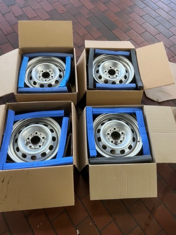

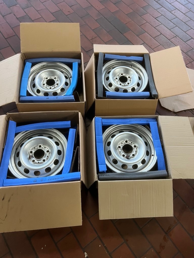

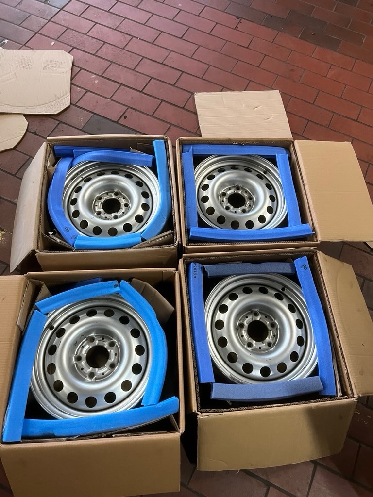

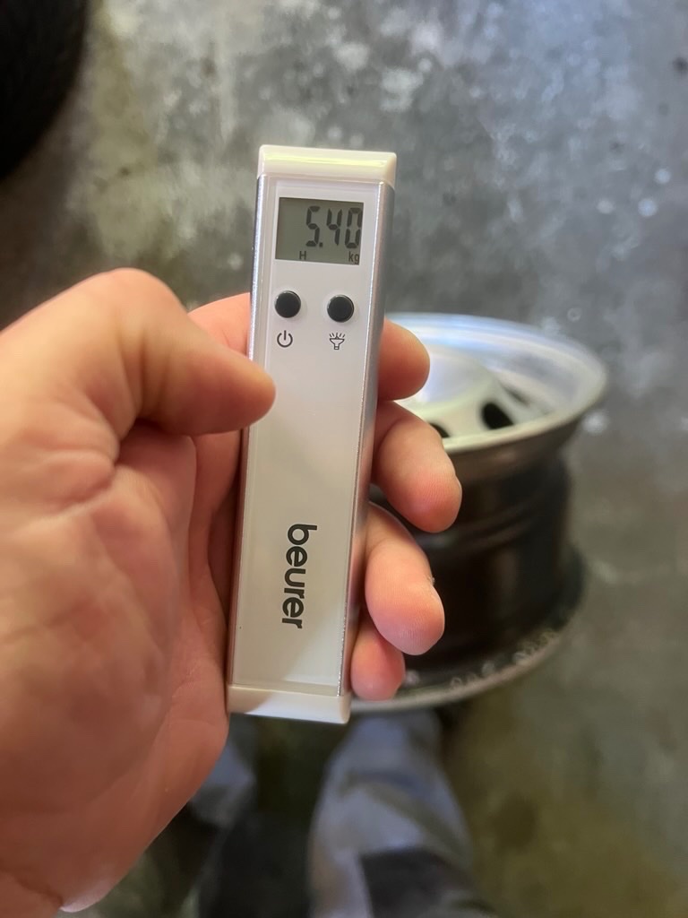

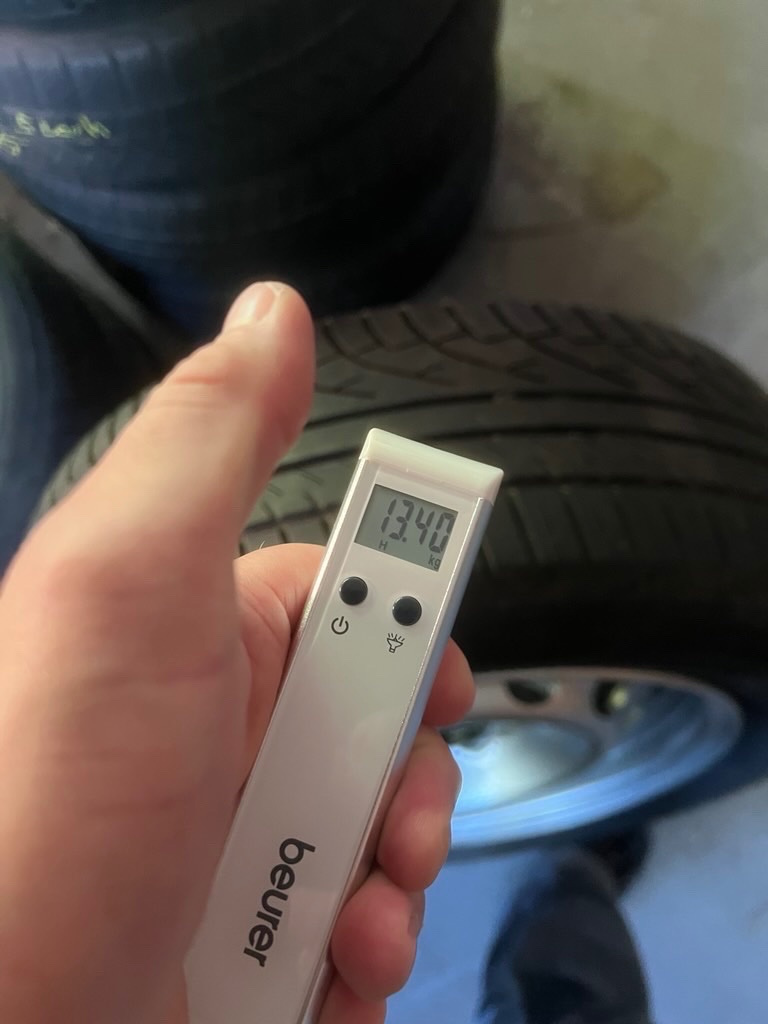

Moin,
es gibt für den E46 Alufelgen die aussehen wie Stahlfelgen in den Maßen 6,5x15 ET 42 mit einem Gewicht von 5,4kg.
Habe gerade einen Satz davon verkauft.
