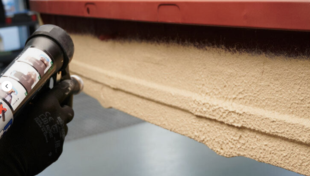

Herbert_1980 Geschrieben: 15. September 2025 #1 Meldung Teilen Geschrieben: 15. September 2025 Hey Kollegen, ich habe aktuell bei einem E30 die Schweißarbeiten abgeschlossen, Unterbodenschutz wurde zudem 100% entfernt, so liegen sämtliche Blechüberlappungen frei. Radläufe/Unterboden sind bereits komplett Rostschutzgrundiert, so stelle ich mir eine Frage. Soll ich alle Falze nun wirklich zuspritzen mittels Kartuschenpresse? Hintergrund ist jener, ich verwende eine Spritzbare Nahtabdichtung, damit wird auch er gesamte Unterbodenschutz mittels Spühwerkzeug aufgebaut, dies kommt nahezu 100% dem original gleich. Unterbodenschutz/Nahtabdichtung kommen somit aus der selben Kartusche, lediglich verarbeite ich die Nahtabdichtung eben mit Kartuschenpresse, Unterbodenschutz via Sprühwerkzeug, Zitieren Show an Shine für Jungs, Leistung für Männer.... Link zu diesem Kommentar https://e30-talk.com/topic/211615-nahtabdichtung-ja-oder-nein/ Auf anderen Seiten teilen Weitere Optionen zum teilen...

gt600 Geschrieben: 16. September 2025 #6 Meldung Teilen Geschrieben: 16. September 2025 Bei meinem schwarzen e30 hab ich Owatrol nach dem Lackieren mit einer Spritze & Kanüle in alle Blechfalze eingespritzt. Wo mal was dran vorbei gelaufen war, konnte ich das nach 2 Wochen wie eine Haut abziehen. Darum wäre ich mir da jetzt nicht sicher, ob darauf auch die Nahtabdichtung hält. Was willst du denn für den Unterboden verwenden? Ich hab mich da ja auch schon etwas schlau gemacht und will es bei meinem Cabrio auch so original wie eben möglich haben. Ich werde, wenn es soweit ist, mir das System von Sika holen. Die haben ne Spraygun für spritzbare Nahtabdichtung. Damit kann man so ziemlich alle Strukturen und Nähte in OE Optik nachbilden. Das beste, das Sikaflex 529 Evolution gibt es auch in Ocker. Wenn das drauf ist, muss da nix mehr lackiert werden um den richtigen Farbton vom Unterboden zu haben. Zitieren Link zu diesem Kommentar https://e30-talk.com/topic/211615-nahtabdichtung-ja-oder-nein/#findComment-1852686 Auf anderen Seiten teilen Weitere Optionen zum teilen...
Herbert_1980 Geschrieben: 16. September 2025 Autor #7 Meldung Teilen Geschrieben: 16. September 2025 Genau die Spraygun habe ich auch. Mit dieser habe ich bereits super Originalgetreue Oberfläche hinbekommen. Als Nahtabdichtung habe ich diese gekauft: Nahtabdichtung Karosseriedichtmasse spritzbar beige 290 ml | abdichten spritzen | eBay.de die werde ich eben mit der (Makita-*g*) Kartuschenpresse verarbeiten. Als Unterbodenschutz verwende ich entweder den vom Lackierladen, oder Sikaflex 529 Evolution, da überlege ich gerade noch. Zudem überlege ich aktuell bezüglich Verbrauch, denke da kommen locker 20 Kartuschen zusammen für den gesamten Unterboden. Wenn das fertig ist, will ich auch noch den Lackiernebel nachstellen am Unterboden. Zitieren Show an Shine für Jungs, Leistung für Männer.... Link zu diesem Kommentar https://e30-talk.com/topic/211615-nahtabdichtung-ja-oder-nein/#findComment-1852690 Auf anderen Seiten teilen Weitere Optionen zum teilen...
