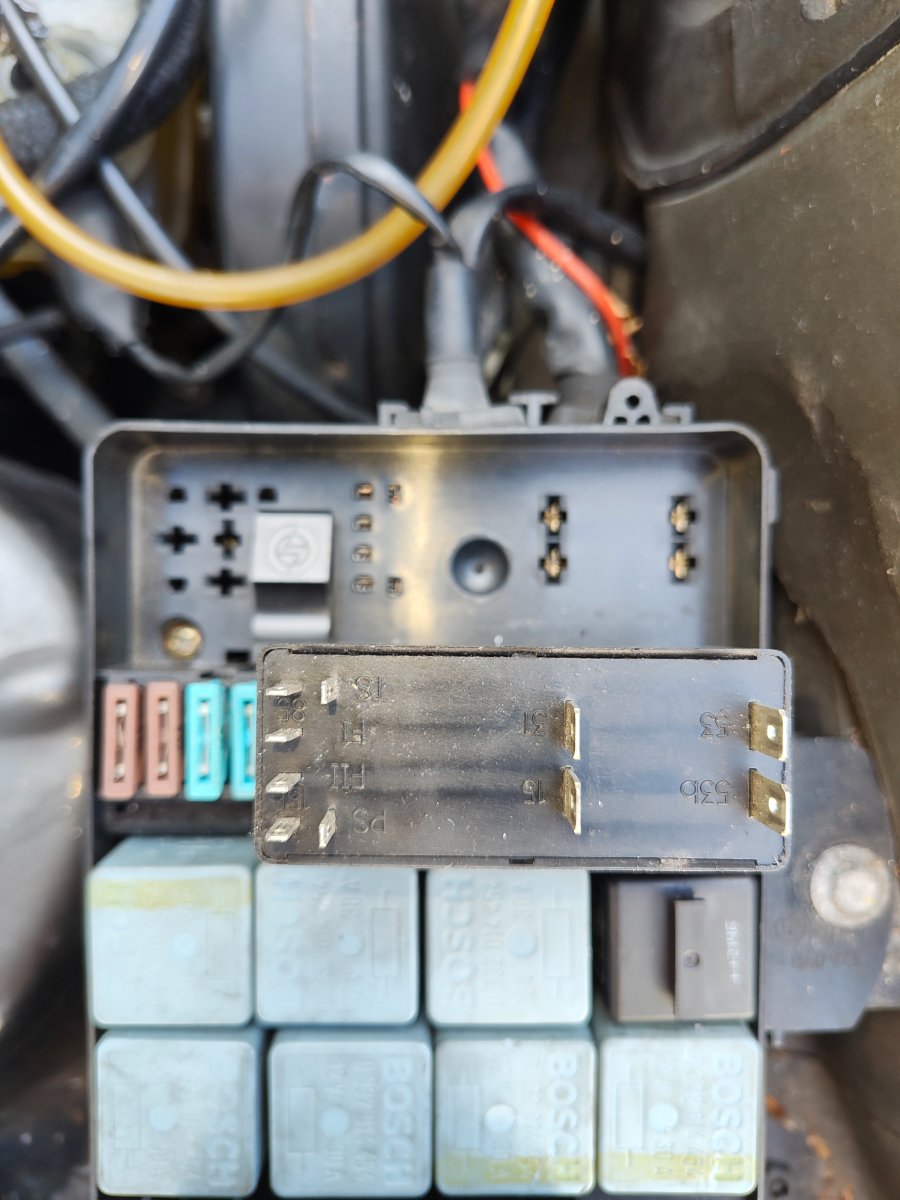

Manni69 Geschrieben: 6. September 2025 #1 Meldung Teilen Geschrieben: 6. September 2025 Hallo zusammen Kann mir jemand sagen was ich im Sicherungskasten überbrücken muss damit die Motoren von der Scheinwerferwischanlage laufen? Danke im voraus LG Manni Zitieren Link zu diesem Kommentar https://e30-talk.com/topic/211595-swra/ Auf anderen Seiten teilen Weitere Optionen zum teilen...
GearX Geschrieben: 6. September 2025 #2 Meldung Teilen Geschrieben: 6. September 2025 Falls du den Scheibenwischermotor meinst, weil das nämlich nach dem Wisch-Wasch-Relais ausschaut auf deinem Foto, dann F1 auf Massen für Dauerlauf in der langsamen Stufe. https://shark.armchair.mb.ca/~dave/BMW/e30/e30_92.pdf Zitieren greets Alex. Dieser Beitrag kann Spuren von Erdnüssen, Sarkasmus und oder Ironie enthalten M62B44 Touring "Gustl" Link zu diesem Kommentar https://e30-talk.com/topic/211595-swra/#findComment-1851949 Auf anderen Seiten teilen Weitere Optionen zum teilen...
Manni69 Geschrieben: 6. September 2025 Autor #3 Meldung Teilen Geschrieben: 6. September 2025 @GearX Nein ich meine die zwei Motoren für die Scheinwerferwischanlage. Zitieren Link zu diesem Kommentar https://e30-talk.com/topic/211595-swra/#findComment-1851950 Auf anderen Seiten teilen Weitere Optionen zum teilen...
Georg Geschrieben: 7. September 2025 #4 Meldung Teilen Geschrieben: 7. September 2025 Das geht nicht so einfach und das hat auch wenig mit dem WischWasch-Relais im Sicherungskasten zu tun. Das steuert die Scheibenwischer und die Waschwasserpumpe und über den Pin wird das Steuergerät am Wasserbehälter angesteuert und die SWRA Automatik läuft an.. Voraussetzung dafür ist eingeschaltetes Fahrlicht. Die Intensivreinigung hat einen komplett separaten Taster am Lichtschalter und wenn dieser betätigt wird, läuft diese Pumpe und der Scheibenwischer wird auch angesteuert. Ich häng mal den Schaltplan an. Die einzige Möglichkeit die ich sehe, die Motoren anzusteuern wäre in meinen Augen folgendes: Das Relais im Sicherungskasten zu ziehen Den Stecker an der Waschwasserpumpe M5 abzustecken damit es nicht feucht wird Licht einschalten Die Klemme 85 am WiWa Relais im Sicherungskasten auf Masse legen. Das müsste einer der vier dünnen Pins rechts im Bild sein Dafür kannst Du ein dünnes Kabel nehmen an das Du einen 2,3mm Kabelschuh machst. Das eine Ende an Masse befestigen und im Sicherungskasten in die passende Buchse stecken. E30-SLP-SWRA.pdf Zitieren Auch ich gehe mit der Zeit und fahre E-Autos: E30, E31 und E46! Mein E30 Cabrio ist hier zu sehen und der ganz offene Klassiker hier Und wenns mal Probleme mit anderen BMWs außer dem E30 gibt kann man ja hier mal fragen. Link zu diesem Kommentar https://e30-talk.com/topic/211595-swra/#findComment-1852025 Auf anderen Seiten teilen Weitere Optionen zum teilen...

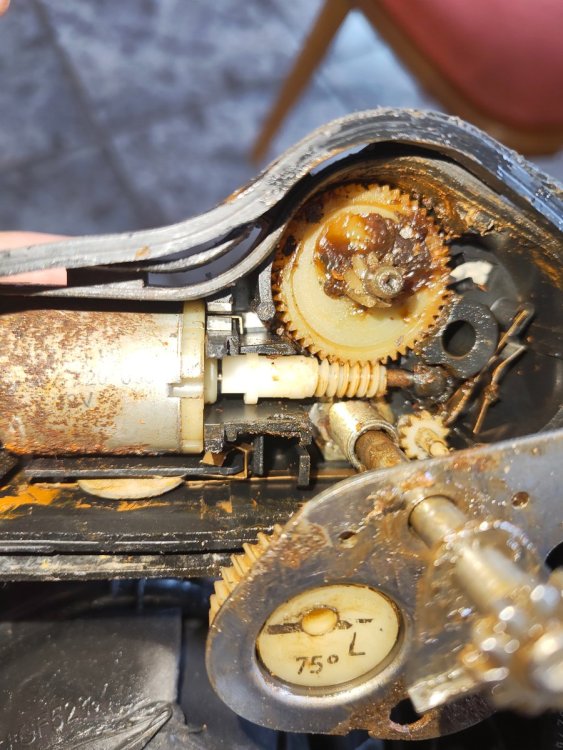

Manni69 Geschrieben: 8. September 2025 Autor #5 Meldung Teilen Geschrieben: 8. September 2025 @Georg Danke für deine Hilfe . Nun steh ich vor dem nächsten Problem. Ohne Licht läuft der rechte Scheinwerfer Motor , mit Licht läufen bei. Die Pumpe springt nicht an. Vielleicht kannst du mir da weiter helfen LG Manni Zitieren Link zu diesem Kommentar https://e30-talk.com/topic/211595-swra/#findComment-1852094 Auf anderen Seiten teilen Weitere Optionen zum teilen...
Georg Geschrieben: 8. September 2025 #6 Meldung Teilen Geschrieben: 8. September 2025 Ist mit der Originalverdrahtung und bei intakten Bauteilen nahezu nicht möglich. Da hilft nur messen und Leitungen prüfen. Wenn ich mir den Schaltplan so anschaue, dann bekommen beide Motoren ihren Strom über die Klemmen 53 und 53a Der rechte Motor M2 versorgt auch die Waschwasserpumpe über den Anschluss 53c Der zweite Anschluss der Pumpe ist fest auf Masse. Was sein kann, ist dass im Motor der Schaltkontakt durch Gammel nicht mehr schaltet. Warum der auch ohne Licht geht - keine Ahnung. Der Stecker der das Licht aufschaltet sitzt in der Nähe der linken Scheinwerfers (X3) und gibt 12V auf Klemme 58 am Steuergerät und verbindet die Minusseite der Intensivpumpe M4 mit dem Wischwasch Steuergerät im Sicherungskasten. Ob die Pumpe geht kannst Du einfach messen wenn Du den Stecker abziehst. Ansonsten auch mal den Stecker am SWRA Steuergerät abziehen ob da Gammel drinn ist, genau wie die runden Stecker die an den Motoren sitzen. Gerade bei der SWRA ist Gammel der Haupt-Defektgrund weil die Gummis die auf der Wischerachse sitzen irgendwann porös oder defekt sind und die Motoren dann innen feucht werden und rosten. Das ist der Hauptgrund, warum ich die SWRA zwar damals bei meinem M3 nachgerüstet hab aber beim Cabrio - obwohl ich sie der Optik wegen gerne hätte - nicht mehr. Ich zahle nicht Irrsinnssummen für nen Rostklumpen. Zitieren Auch ich gehe mit der Zeit und fahre E-Autos: E30, E31 und E46! Mein E30 Cabrio ist hier zu sehen und der ganz offene Klassiker hier Und wenns mal Probleme mit anderen BMWs außer dem E30 gibt kann man ja hier mal fragen. Link zu diesem Kommentar https://e30-talk.com/topic/211595-swra/#findComment-1852098 Auf anderen Seiten teilen Weitere Optionen zum teilen...
Manni69 Geschrieben: 8. September 2025 Autor #7 Meldung Teilen Geschrieben: 8. September 2025 Super geht jetzt alles wie es muss 👍 👍 👍 Zitieren Link zu diesem Kommentar https://e30-talk.com/topic/211595-swra/#findComment-1852099 Auf anderen Seiten teilen Weitere Optionen zum teilen...
Georg Geschrieben: 8. September 2025 #8 Meldung Teilen Geschrieben: 8. September 2025 Und was war jetzt das Problem? Zitieren Auch ich gehe mit der Zeit und fahre E-Autos: E30, E31 und E46! Mein E30 Cabrio ist hier zu sehen und der ganz offene Klassiker hier Und wenns mal Probleme mit anderen BMWs außer dem E30 gibt kann man ja hier mal fragen. Link zu diesem Kommentar https://e30-talk.com/topic/211595-swra/#findComment-1852100 Auf anderen Seiten teilen Weitere Optionen zum teilen...
Manni69 Geschrieben: 8. September 2025 Autor #9 Meldung Teilen Geschrieben: 8. September 2025 Auf der Beifahrer Seite im ist ein kleines Zahnrad das war falsch Zitieren Link zu diesem Kommentar https://e30-talk.com/topic/211595-swra/#findComment-1852103 Auf anderen Seiten teilen Weitere Optionen zum teilen...
Manni69 Geschrieben: 8. September 2025 Autor #10 Meldung Teilen Geschrieben: 8. September 2025 Das kleine Zahnrad rechts unten war auch einer falschen Position. Zitieren Link zu diesem Kommentar https://e30-talk.com/topic/211595-swra/#findComment-1852104 Auf anderen Seiten teilen Weitere Optionen zum teilen...
