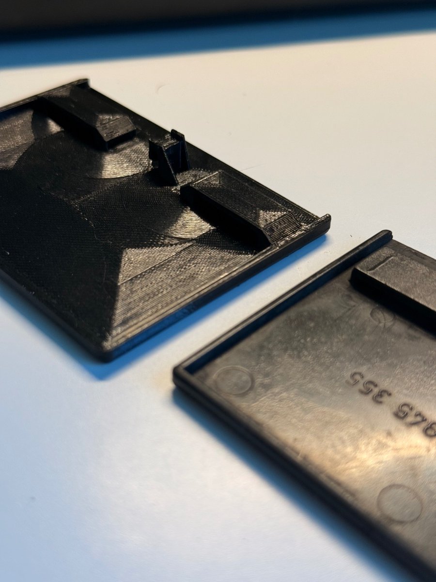

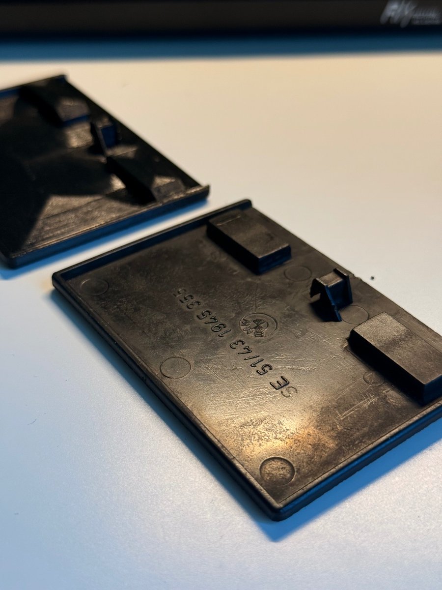

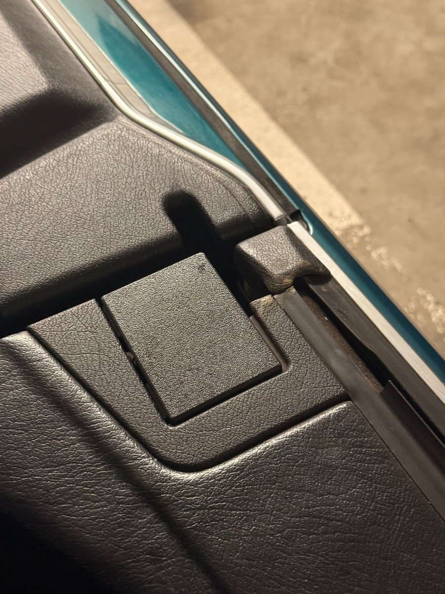

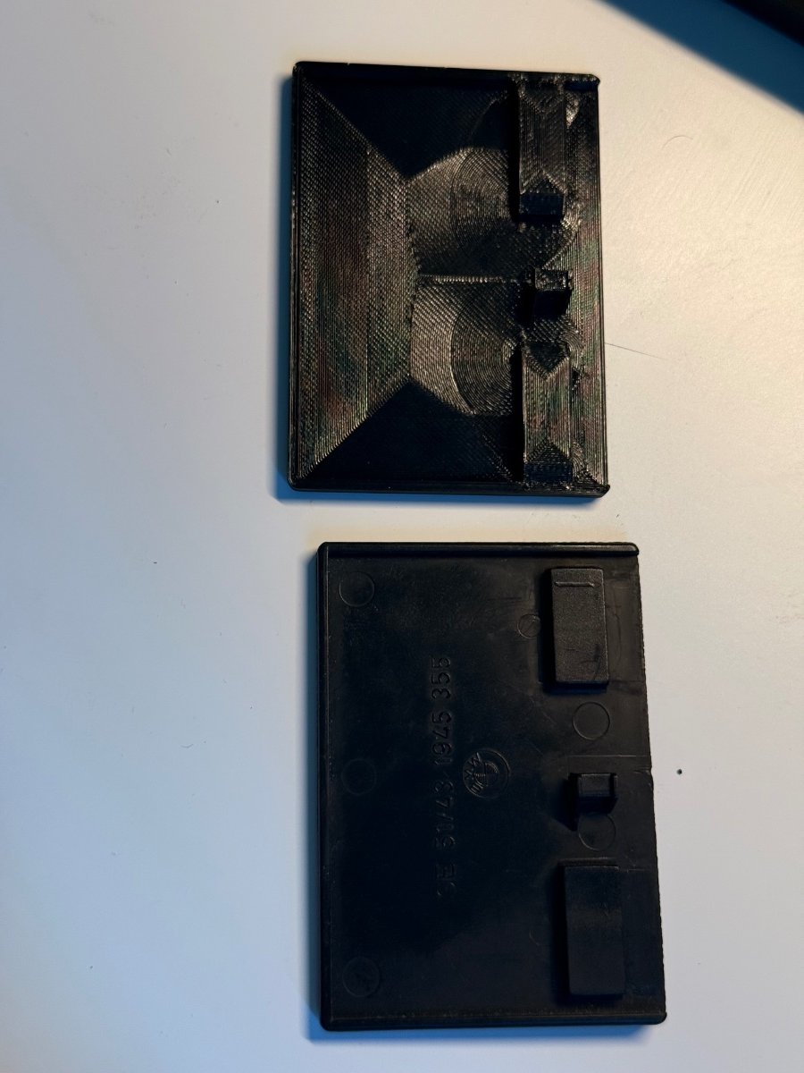

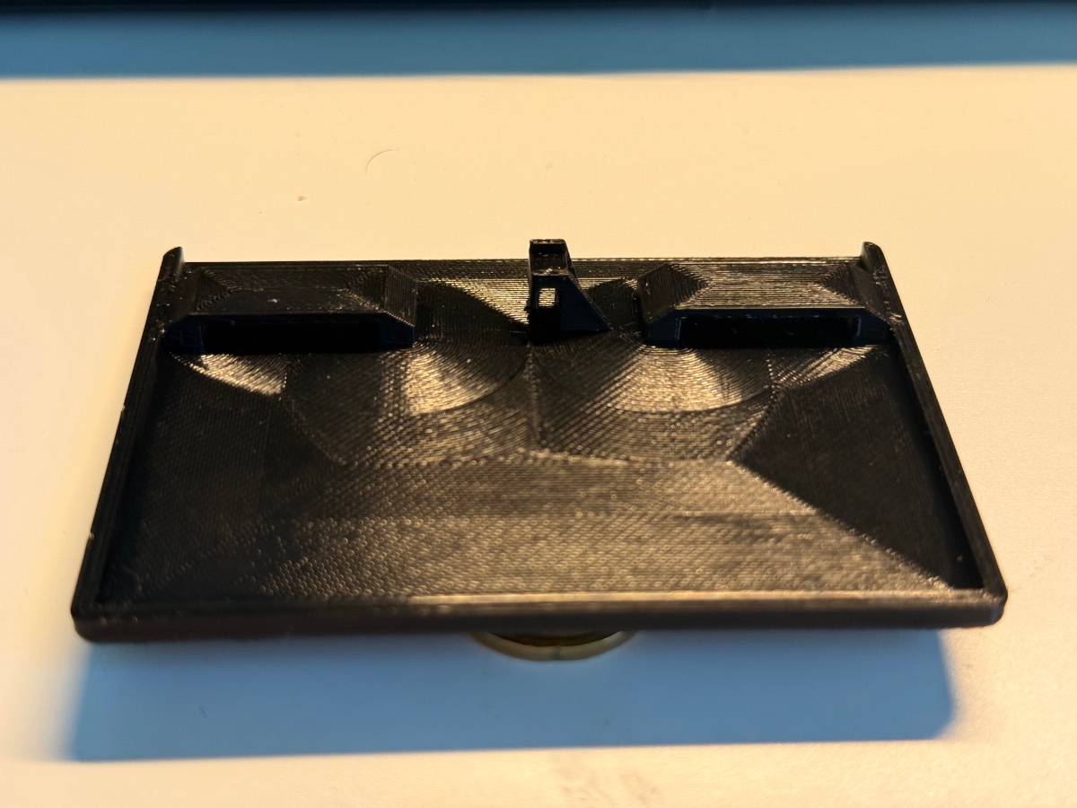

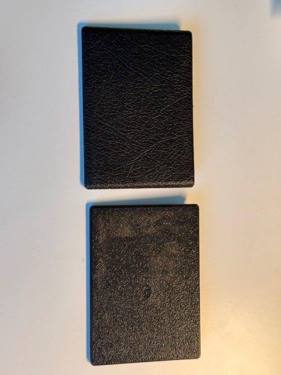

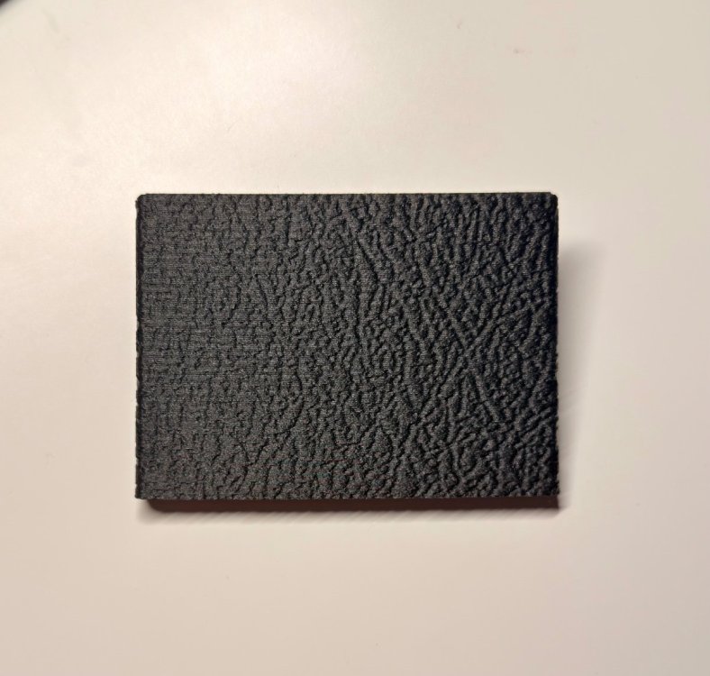

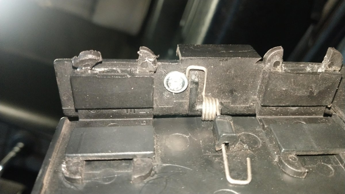

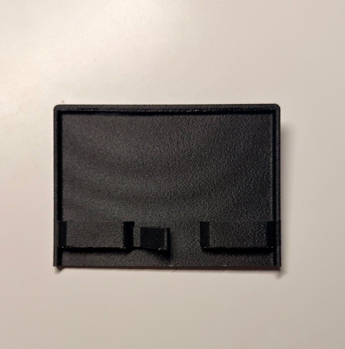

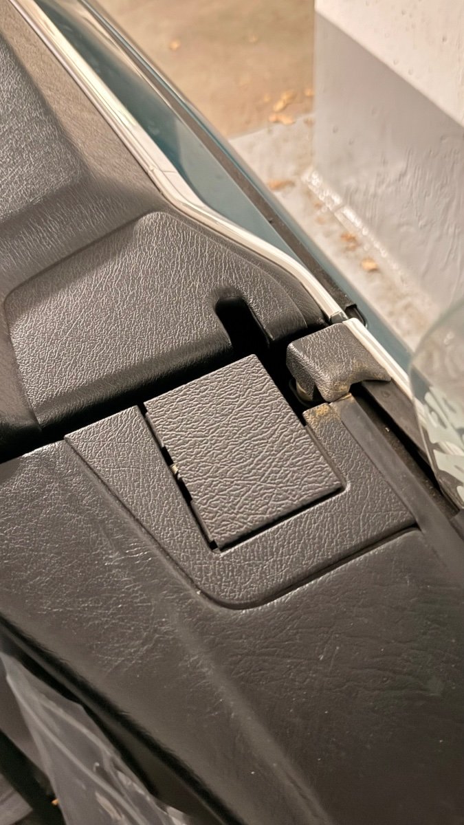

Beliebter Beitrag Lenny318 Geschrieben: 9. August Beliebter Beitrag #1 Meldung Teilen Geschrieben: 9. August Hallöchen, da die Sonne die letzten Tage öfter wieder zu sehen war, war mein Dach auch öfter offen. Mich hat gestört, dass auf der rechten Seite die eine Klappe gefehlt hat, die sehr häufig wohl abhanden kommt. 51431945355/ 356 Teuer gibts die oft nur als set bei timsclassicparts oder ähnlichem. Hab kurzer Hand das Fahrerseiten Cover abgenommen und zuhause nachdesignt. Werde jetzt leider noch die Federn bestellen müssen, die Scharniere sind zum Glück noch am Auto. https://www.timsclassicparts.nl/de_DE/a-65300043/e30-aussen/cabrio-cover-federn/ Falls wer meine Datei haben möchte kann sich gerne melden :) Biete es auch an für euch zu drucken. LG Zitieren Link zu diesem Kommentar Auf anderen Seiten teilen Weitere Optionen zum teilen...
Beliebter Beitrag Lenny318 Geschrieben: 10. August Autor Beliebter Beitrag #2 Meldung Teilen Geschrieben: 10. August Lässt sich sehen würd ich sagen :) Zitieren Link zu diesem Kommentar Auf anderen Seiten teilen Weitere Optionen zum teilen...
Wuschli1 Geschrieben: 11. August #3 Meldung Teilen Geschrieben: 11. August Gefällt mir sehr gut Zitieren Link zu diesem Kommentar Auf anderen Seiten teilen Weitere Optionen zum teilen...
Beliebter Beitrag SunnyDriver Geschrieben: 11. August Beliebter Beitrag #4 Meldung Teilen Geschrieben: 11. August Falls jemand auch neue Scharniere braucht: Die Scharniere für die Verdeckklappe sind meines Wissens die gleichen wie die für das Handschuhfach beim 7er: 51431945178 Zitieren Link zu diesem Kommentar Auf anderen Seiten teilen Weitere Optionen zum teilen...
hobbyschrauba Geschrieben: 20. August #5 Meldung Teilen Geschrieben: 20. August Hi, mein Sohnemann hat sich jetzt nen A1 zugelegt, klar, sowas braucht man als Fünftklässler... ich hatte in dem Alter nen Gameboy ;) Egal, ich bin jedenfalls da auch jetzt ein bisschen im Thema, Frage ist, mit welchem Filament macht es Sinn zu drucken, am Besten was UV beständiges!? Schön wäre wenn man eine Buildplate hätte die der "Maserung" vom Originalteil ähnlich kommt. Aber ganz ehrlich, das sieht so gut aus, ich denke wenn man es nicht weiss das es aus dem Drucker stammt, dann fällt das ich nicht auf. Zitieren Link zu diesem Kommentar Auf anderen Seiten teilen Weitere Optionen zum teilen...

Lenny318 Geschrieben: 24. August Autor #8 Meldung Teilen Geschrieben: 24. August Hi @hobbyschrauba, also ein A1 ist schonmal ein sehr guter Drucker mit den man viel Spaß haben kann, ohne Kopfschmerzen wie bei anderen Herstellern zu bekommen :) Empfehlen würde ich am besten mit ABS oder ASA (besser UV beständig) Filament zu drucken. Problem ist leider: diese brauchen eine Druckbetttemperatur von 100° oder bisschen mehr um keine Probleme wie Warping (zusammenziehen und resultierendes Ablösen von der Platte) zu machen. Ich habe eine A1 Mini und habe gestern diesen ein wenig modifiziert. Ein 6,8k Ohm Widerstand ein das weiße Kabel des Heizbettes gelötet und nun soll das Bett über 100° schaffen. Zudem steht der Drucker im Schrank, damit sich die Luft um den Drucker leicht aufheizen kann. So hab ich es auch mit dem A1 Mini geschafft tatsächlich ABS zu drucken obwohl das laut Bambulab nicht möglich ist. Vorher habe ich das Teil aus PETG gedruckt (wichtig! Es muss getrocknet sein, sonst druckt es schitte) Bei 35° In direkter Sonne mit geschlossenem Dach hat sich die Klappe komplett verformt und ist unbrauchbar geworden. Hält wohl so knapp 70° aus. ABS 95°. Bei Fragen schreib mich gerne an, ich helfe gerne dir und deinem Sohn Zitieren Link zu diesem Kommentar Auf anderen Seiten teilen Weitere Optionen zum teilen...
