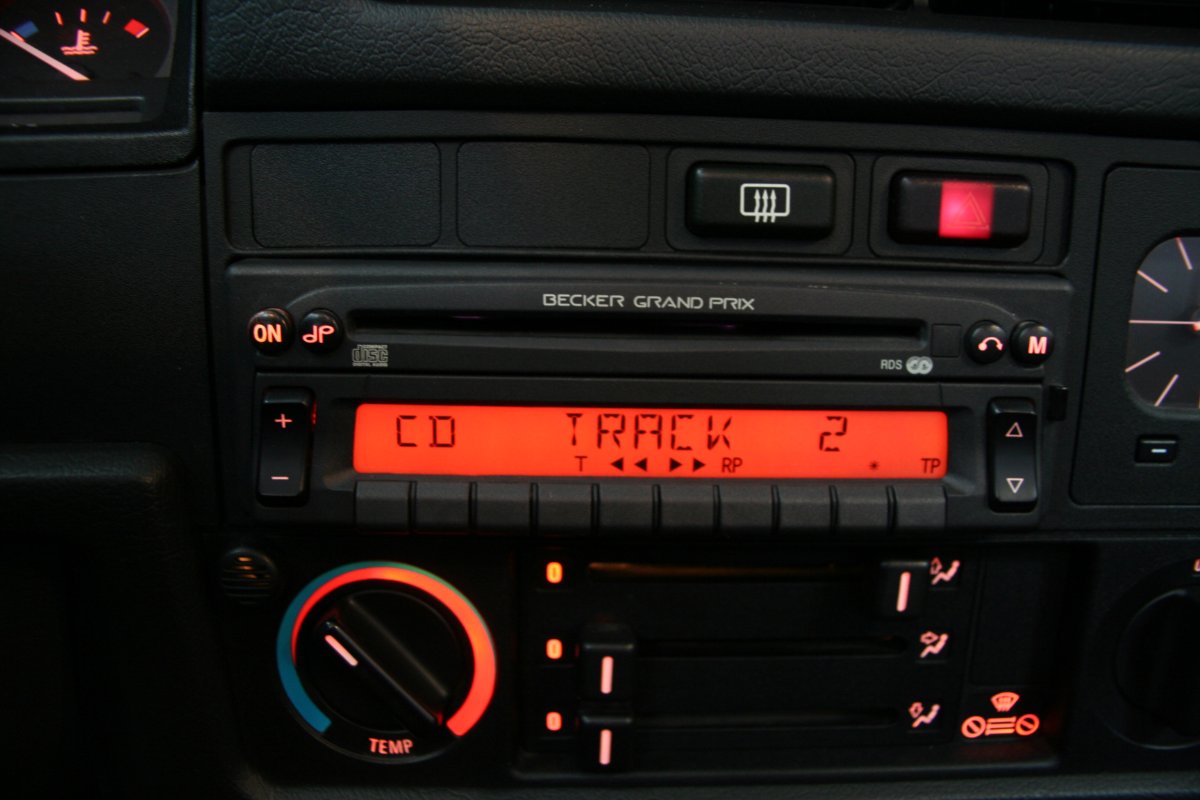

Peter_S Geschrieben: 14. Juli 2025 #1 Meldung Teilen Geschrieben: 14. Juli 2025 Hallo zusammen, habe ein Becker Grand Prix 2237 und als kleines Upgrade die vier oiriginalen Lautsprecher durch JBL 5020 Club Series ersetzt. Bin jetzt kein CarHIfi Freak noch habe ich relevant Ahnung davon, das Ziel war einfach einen etwas besseren Klang zu bekommen, ohne das Auto groß zu verunstalten und/oder einen Riesenaufwand zu betreiben. Soweit so gut...initial deutlich besser, sauberer und sogar ansatzweise so etwas wie Bass. Nach relativ kurzer Zeit jedoch ist der Bass komplett "weg". Egal ob links/rechts Balance, vorne hinten Fader, keinerlei Bumms mehr. Was kann da passiert sein? Dass alle vier Lautsprecher gleichzeitig hopps gehen, halte ich für ausgeschlossen. Interne Endstufe oder sowas am Radio geschossen? Lautsprecher-Radio Kombo ungünstig? Ich betreibe das Ding ohne zusätzlichen Verstärker. Lautstärke max ist die gleiche, nur eben der Bass weg.... Danke für euren Input und ggfs. Vorschläge zur Abhilfe! VG Peter Zitieren Ein Leben ohne E30 ist möglich, aber nicht sinnvoll http://www.zroadster.com/forum/styles/zroadster/xenforo/smilies.zroadster/geh_wech_mb.gif Link zu diesem Kommentar https://e30-talk.com/topic/211456-becker-grand-prix-liefert-pl%C3%B6tzlich-keinen-bass-mehr/ Auf anderen Seiten teilen Weitere Optionen zum teilen...

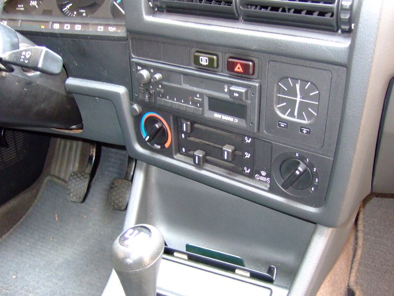

Peter_S Geschrieben: 4. August 2025 Autor #11 Meldung Teilen Geschrieben: 4. August 2025 Mysteriös...habe das Radio gestern mal rausgenommen und testweise das OEM Bavaria Teil reingehängt. Klang gleichzeitig schlechter und hat dennoch dabei etwas mehr Wumms geliefert. Daraufhin habe ich den Radiokabelbaum mitsamt Steckeradapter mal sauber mit Wickelband versehen, alles ordentlich verstaut und das Becker halt wieder eingebaut. Komischerweise bzw. erfreulicherweise ist der Bass nun wieder da - warum auch immer . Ich verstehe es zwar nicht, freue mich aber über das Resultat. Danke nochmal und ich hoffe das ist nun von Dauer... VG Peter Zitieren Ein Leben ohne E30 ist möglich, aber nicht sinnvoll http://www.zroadster.com/forum/styles/zroadster/xenforo/smilies.zroadster/geh_wech_mb.gif Link zu diesem Kommentar https://e30-talk.com/topic/211456-becker-grand-prix-liefert-pl%C3%B6tzlich-keinen-bass-mehr/#findComment-1850060 Auf anderen Seiten teilen Weitere Optionen zum teilen...
Georg Geschrieben: 5. August 2025 #12 Meldung Teilen Geschrieben: 5. August 2025 Dann schau Deinen Kabelbaum an - da is irgendwo ein Kabel angeritzt und war auf Masse gelegen Zitieren Auch ich gehe mit der Zeit und fahre E-Autos: E30, E31 und E46! Mein E30 Cabrio ist hier zu sehen und der ganz offene Klassiker hier Und wenns mal Probleme mit anderen BMWs außer dem E30 gibt kann man ja hier mal fragen. Link zu diesem Kommentar https://e30-talk.com/topic/211456-becker-grand-prix-liefert-pl%C3%B6tzlich-keinen-bass-mehr/#findComment-1850141 Auf anderen Seiten teilen Weitere Optionen zum teilen...
