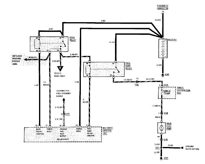

am vor 22 Stunden schrieb Halunke:
Benzinpumpe bekommt Saft bei Brücke von 30 auf 87.
Sicherung 11 keine 12V
dann ist die Leitung von 87 am Benzinpumpenrelais zur Sicherung 11 unterbrochen
Plan :
https://e30-talk.com/topic/211393-benzinpumpe-kein-saft-dwa-problem/#findComment-1846744
