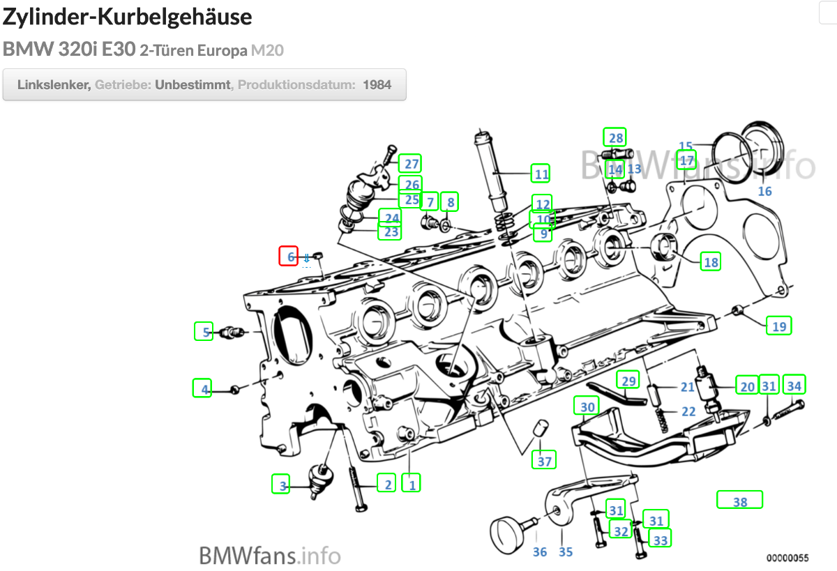

ist mir aufgefallen das ja im Kopf noch so eine führungshülse war (bereits gezogen und verbogen dabei)
Könnt ihr mir eine Teilenummer nennen für die BEIDEN Hülsen die ja im Kopf sitzen für die Führung und halt der Zylinderkopfdichtung….

11121726241
Müsste passen.

und die kommen in den Block, nicht in den Kopf, auch wenn die da manchmal drin hängen bleiben, die kommen erstmal in den Block, damit die aufgelegte Kopfdichtung nicht verrutscht
