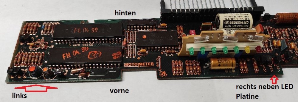

vokuhila Geschrieben: 10. Juni 2025 #2 Meldung Teilen Geschrieben: 10. Juni 2025 wenn Lampen glimmen, haben die Ansteuertransistoren Reststrom die 3 Transistoren für die 3 Lampen befinden sich vorne rechts neben der LED-Platine das sind üblicherweise BC337 also NPN da gehen aber auch andere mit ähnlichen Daten wenn der DZM / Verbrauch nicht auf Null geht, funktioniert die Abschaltung der Steuerung nicht richtig das Kombi zieht dann auch zuviel Ruhestrom auf Dauerplus Sicherung 21 und saugt die Batterie leer auch hier kann Reststrom oder Kurzschluss von Transistoren oder auch Elko`s die Ursache sein die üblichen Verdächtigen sind links vorne auf der Platine zu finden 2 Elkos und 3 Transistoren, zwei NPN und ein PNP Typen variieren über die Baujahre hinweg, z.B. BC237, BC337, BC307, BC547, BC557 meistens ist dort der Fehler zu finden, kann aber selten auch ganz woanders auf der Platine herkommen Zitieren Link zu diesem Kommentar https://e30-talk.com/topic/211365-kombiinstrument-zeigt-dauerhaft-%C3%B6lservice-und-inspektion-und-weitere-fehler/#findComment-1845706 Auf anderen Seiten teilen Weitere Optionen zum teilen...

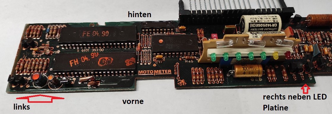

vokuhila Geschrieben: 10. Juni 2025 #5 Meldung Teilen Geschrieben: 10. Juni 2025 (bearbeitet) ok ich versuche mal mit Bild vorne hinten rechts links zu erklären aber mal was anderes, bist Du (... bei der Fragestellung ... ich mein ja nur... ) sicher, dass Du auf einer durchkontaktierten Platine die Bauteile ausgelötet bekommst ? Bearbeitet: 10. Juni 2025 von vokuhila Zitieren Link zu diesem Kommentar https://e30-talk.com/topic/211365-kombiinstrument-zeigt-dauerhaft-%C3%B6lservice-und-inspektion-und-weitere-fehler/#findComment-1845759 Auf anderen Seiten teilen Weitere Optionen zum teilen...
