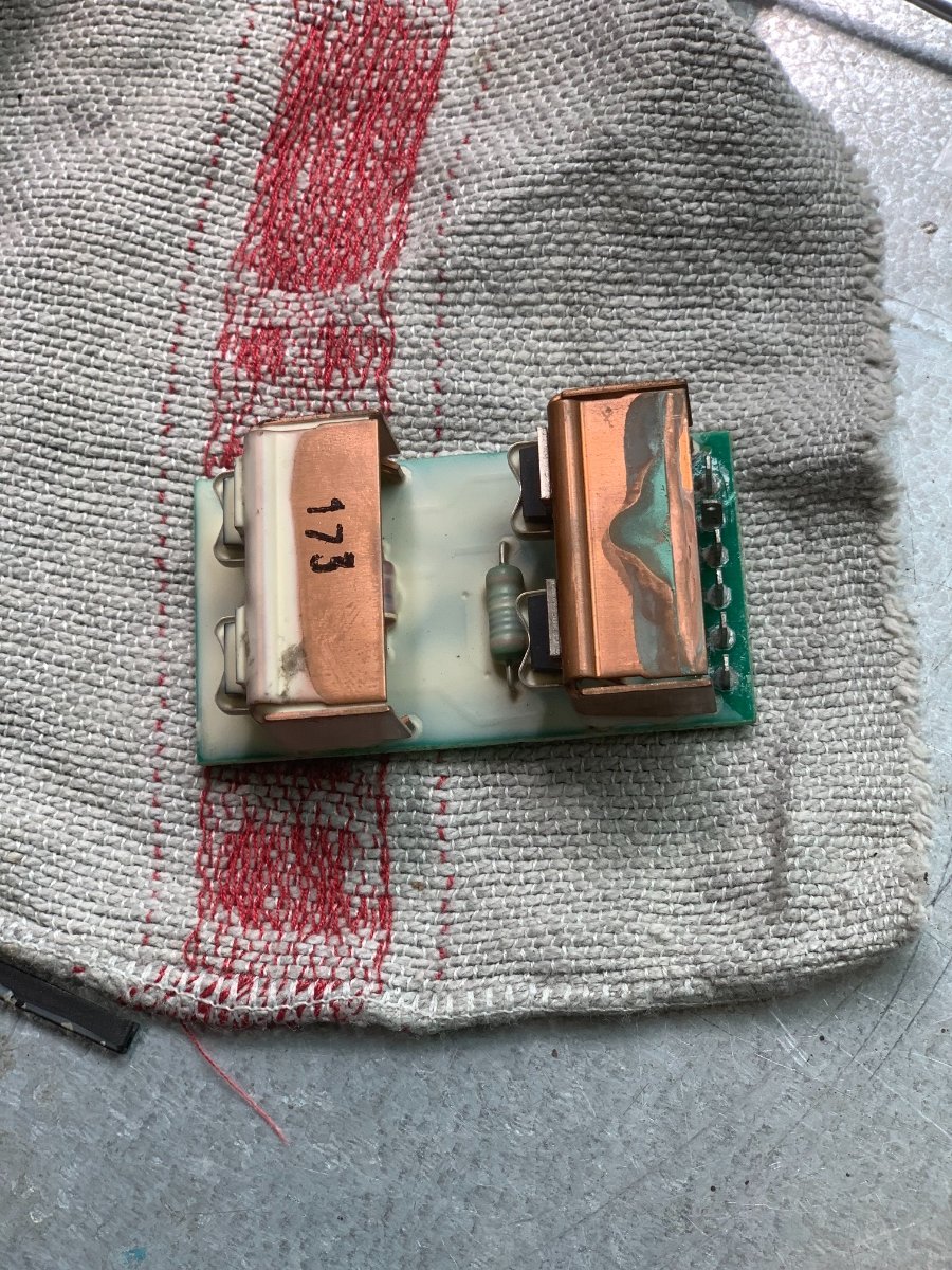

An meiner Elektrischen Antenne ist die Steuerung kaputt. Wenn man den Motor separat ansteuert fährt sie noch aus. Die Platine scheint einen Schuss weg zu haben.
Hat jemand schon einmal die Platine repariert oder weiß wo es die gibt. Ich habe auf Google Bilder ein EBay Inserat gefunden wo es die Steuerung anscheinend mal in neu gab. Gibt es aber leider nicht mehr.

Ich habe noch eine Hirschmann Antenne, die elektrisch in Ordnung ist, aber das Teleskop gebrochen war.
Meld dich bei Interesse
