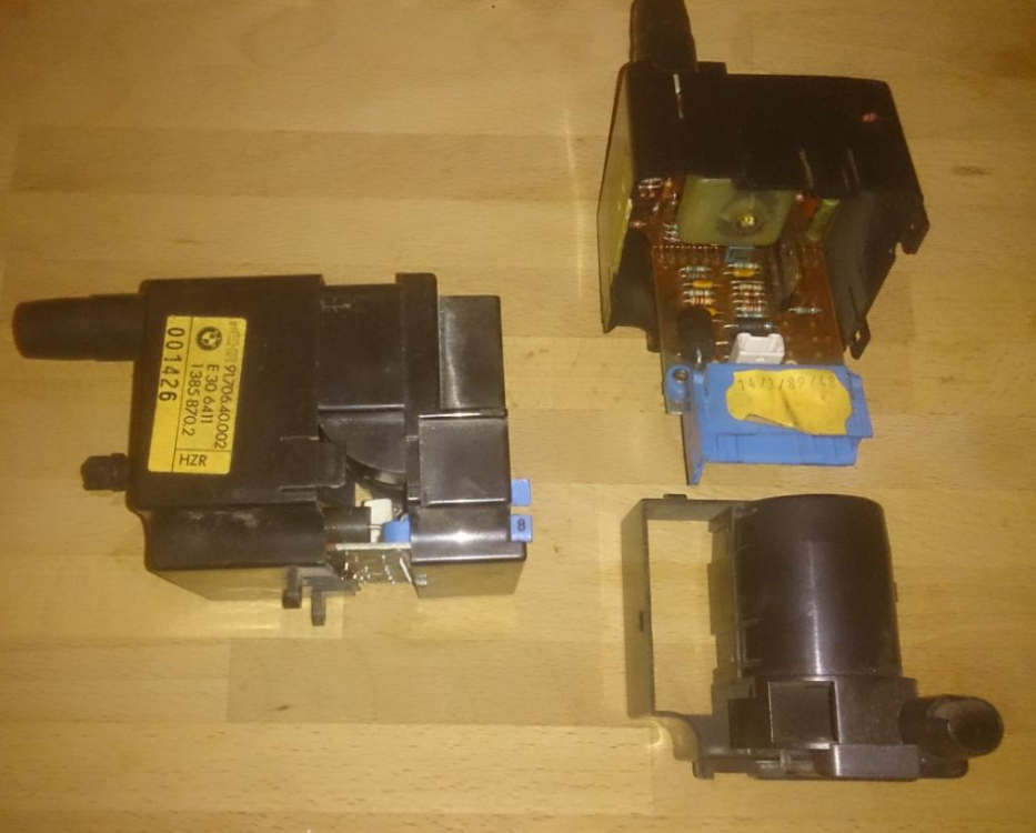

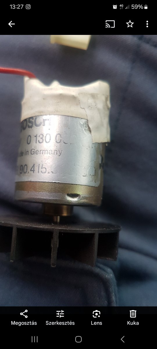

balu320 Geschrieben: Mittwoch um 20:41 #1 Meldung Teilen Geschrieben: Mittwoch um 20:41 (bearbeitet) Hallo! Ich habe einen e30 mit Klimaautomatik. Das Steuergerät 64111386821 hat einen kleinen Bosch-Gleichstrommotor drin, der bei meinem Auto mal läuft und mal nicht. Ich möchte Sie um Hilfe mit der Teilenummer des Motors bitten, da meiner teilweise verschlissen ist. Was ist noch lesbar 0 130 0?2 ??? (die Zeichen oben in den Fragezeichen sind nicht lesbar) oder welche alternativen Ersatzmotoren gibt es? Der Motor befindet sich in dem zylindrischen Gehäuse im Inneren des Schalters. Das erste Bild habe ich hier im Forum gefunden und das andere wurde vom Motor meines eigenen Autos aufgenommen. Ich danke Ihnen im Voraus. (Deutsch funktioniert nicht gut, deshalb habe ich es mit einem Übersetzungsprogramm geschrieben.) Hallo László Balogh aus Ungarn Bearbeitet: Mittwoch um 20:49 von balu320 Zitieren Link zu diesem Kommentar Auf anderen Seiten teilen Weitere Optionen zum teilen...

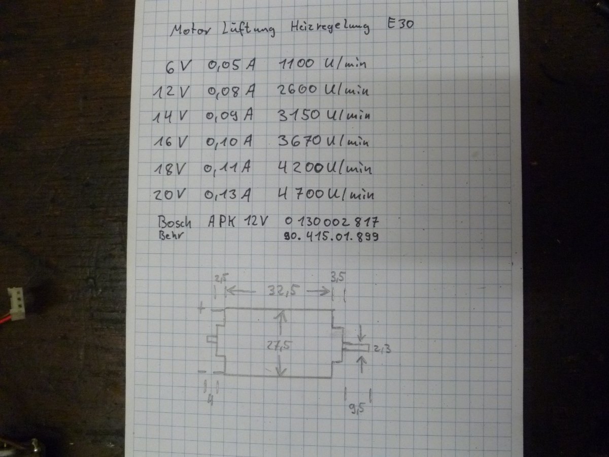

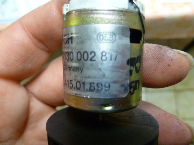

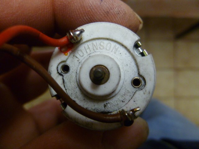

325i VFL Geschrieben: Samstag um 06:07 #4 Meldung Teilen Geschrieben: Samstag um 06:07 Hier Bilder und Daten vom Motor. Zitieren Link zu diesem Kommentar Auf anderen Seiten teilen Weitere Optionen zum teilen...
Georg Geschrieben: Samstag um 18:55 #5 Meldung Teilen Geschrieben: Samstag um 18:55 Auf dem ersten Bild sieht man, dass es ein kleiner Johnson Motor ist. Die gabs früher z.B. bei Graupner zu kaufen. Wichtig ist ja nur die 12V Drehzahl und die Maße sind auch auf dem Bild - damit sollte man im Bastelbedarf was bekommen. Zitieren Auch ich gehe mit der Zeit und fahre E-Autos: E30, E31 und E46! Mein E30 Cabrio ist hier zu sehen und der ganz offene Klassiker hier Und wenns mal Probleme mit anderen BMWs außer dem E30 gibt kann man ja hier mal fragen. Link zu diesem Kommentar Auf anderen Seiten teilen Weitere Optionen zum teilen...
