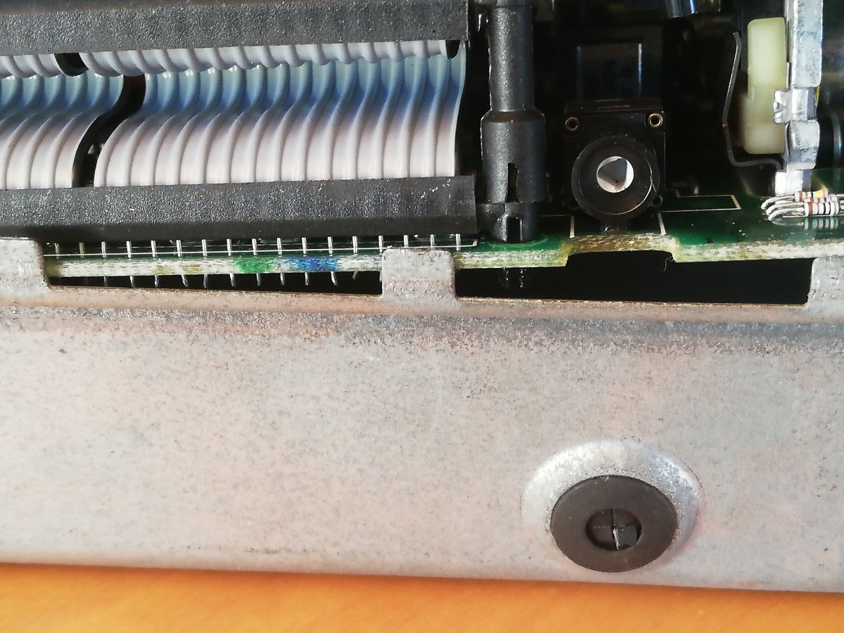

BMW e30 Fan Geschrieben: 13. Mai Autor #7 Meldung Teilen Geschrieben: 13. Mai @ Martin top Danke.. habe alles nachgelötet wie die Bilder es hergeben und etwas mehr......... siehe da erläuft wieder wie immer aber sobald ich auf der Steuergeräte Aluplatte ein klein schlag von außen gebe sofort aus , danach springt der motor auch gleich wieder mal an ......auch wieder mal nicht bis ich das Steuergerät hin und her biege plötzlich springt er an, ich muss davon ausgehen das immer noch evtl. ein kalte Lötstelle da ist oder die Platine Leiterbahn hat irgendwo einen Haarriss, Kabelbaumstecker zum Steuergerät habe ich auch auf Kabelbruch/Kontakt überprüft alles ok ,also komme ich um ein Austausch Steuergerät nicht herum. Die Hoffnung stirb bekanntlich zuletzt, aber was soll es sonst noch sein?? Eindeutiger geht es doch nicht mehr Steuergerät def. Jetzt habe ich wenigsten wieder ein Teilerfolg und ein anderes Steuergerät wieder es zeigen. Ciao Thomas Zitieren Link zu diesem Kommentar Auf anderen Seiten teilen Weitere Optionen zum teilen...
helheb Geschrieben: 13. Mai #8 Meldung Teilen Geschrieben: 13. Mai (bearbeitet) Da bist aber fix, so schnell habe ich das jetzt nicht gedacht dass du da hand anlegst. Ich würde die Lötstellen einfach nochmal prüfen und überarbeiten Ein ersatzsteuergerät ist verfügbar, dann check es mal mit dem Schaltpläne gibt es vom Hersteller: https://bmw-grouparchiv.de/irc/work-folders/public/6679673 Bearbeitet: 13. Mai von helheb Zitieren Link zu diesem Kommentar Auf anderen Seiten teilen Weitere Optionen zum teilen...
BMW e30 Fan Geschrieben: 13. Mai Autor #9 Meldung Teilen Geschrieben: 13. Mai das beste ist ich habe mal bei Blaupunkt /Bosch in Salzgitter ein Praktikum gemacht, das war 1988, und da worden auch die Steuergerät hergestellt ich war schon fast dran und hatte Kontakte um mir ein Steuergerät zu holen, leider hat sich das kurzfristig durch Abbruch Praktikum erl. schade. zum Glück habe ich das Steuergerät 37 Jahre nicht geb. also wir das immer mal wissen wollte wo die Steuergeräte für bmw derzeit hergestellt worden Salzgitter -Lebenstedt Zitieren Link zu diesem Kommentar Auf anderen Seiten teilen Weitere Optionen zum teilen...
BMW e30 Fan Geschrieben: 13. Mai Autor #10 Meldung Teilen Geschrieben: 13. Mai (bearbeitet) @helheb. danke für den Link , bei mir ist das aber alles sehr klein zu sehen die Schaltpläne ?? Nachlöten ok aber wo .... evtl. ist es auch Bauteil was innen einen def. hat so wie IC + Kondensatoren+ Transistoren usw. und die Platine selber !!!! Bearbeitet: 13. Mai von BMW e30 Fan Zitieren Link zu diesem Kommentar Auf anderen Seiten teilen Weitere Optionen zum teilen...

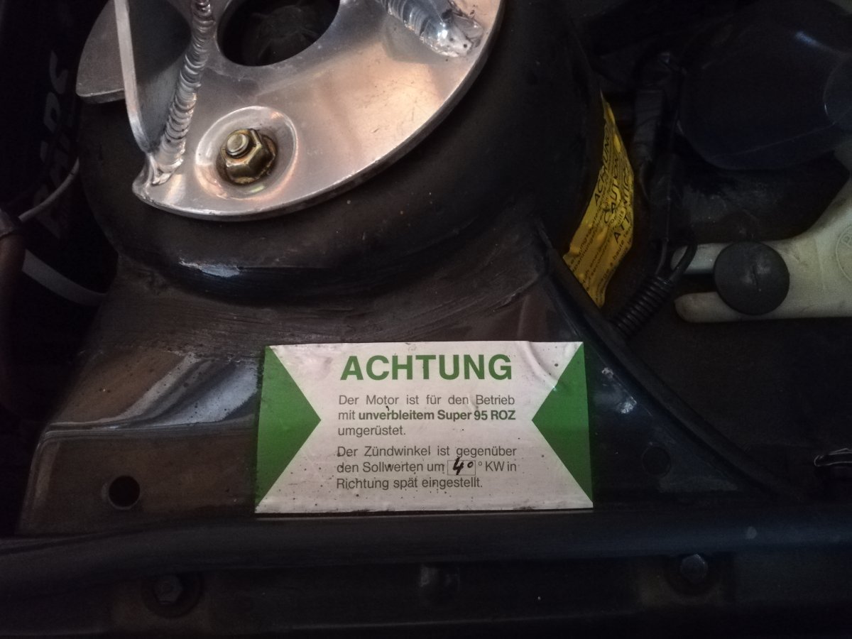

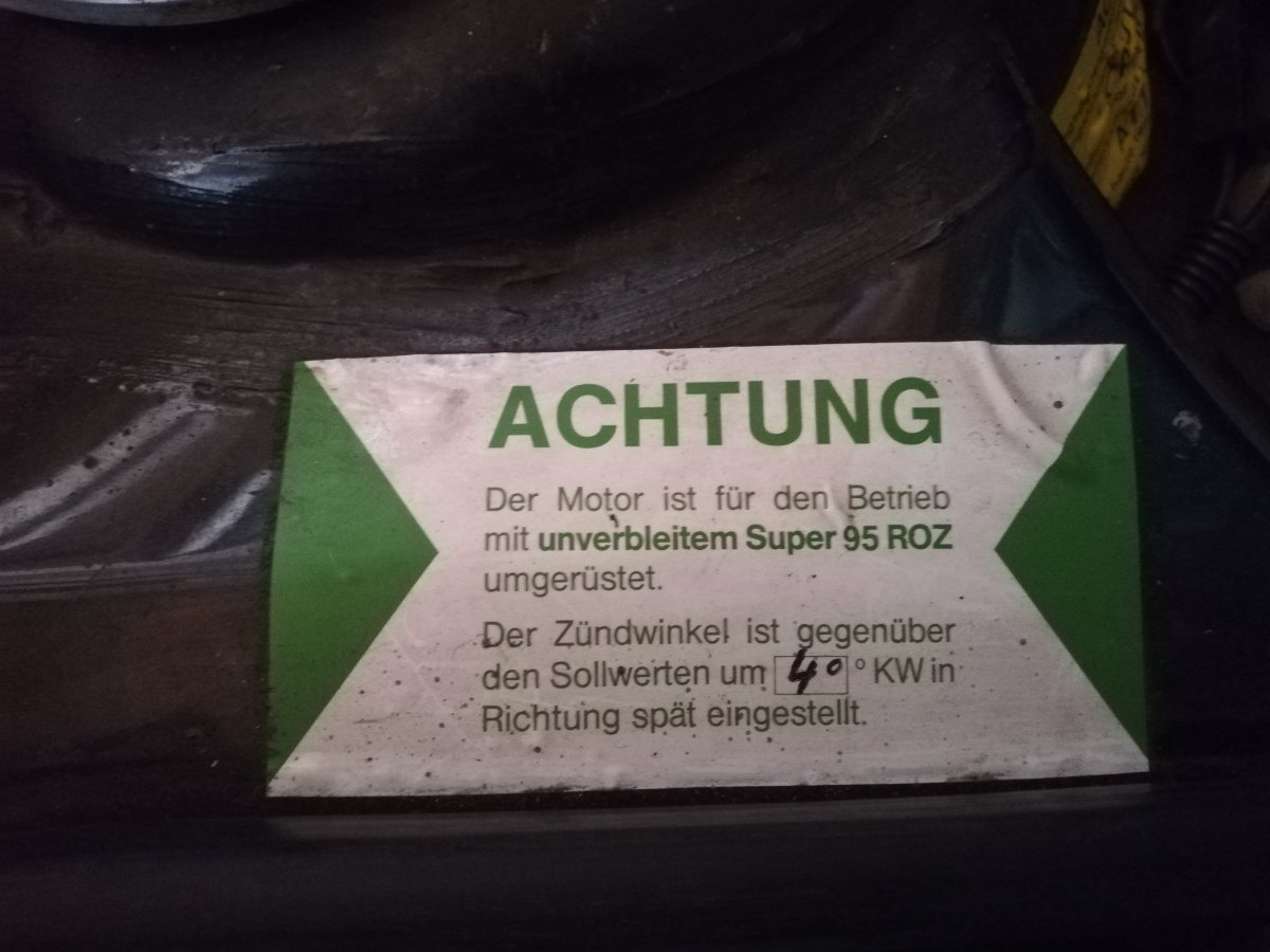

BMW e30 Fan Geschrieben: 13. Mai Autor #11 Meldung Teilen Geschrieben: 13. Mai (bearbeitet) Hi @ alle. ich habe ja ein ende 86 Modell ohne Kat. der zur damaligen Zeit auch den bleihaltigen Spritz bekommen hat, mit Umstellung auf weniger Bleizusatz im Spritz hatte damals BMW Händler den Zündzeitpunkt um 4° KW verstellt, um für den neuen Sprit anzupassen, nur hätte ich mal gewusst wie die das überhaupt zu machen ist , dass der Zündzeitpunkt "verstellt" werden konnte. oder war das nur ein Fake zumindest haben die damals eiern Aufkleber am Federbeindom angebracht mit den Hinweis 4° KW . den Aufkleber gibt es natürlich noch wer was darüber mehr ??? getankt wir immer Super Plus 98okt. Ciao Thomas Bearbeitet: 13. Mai von BMW e30 Fan Zitieren Link zu diesem Kommentar Auf anderen Seiten teilen Weitere Optionen zum teilen...
BMW e30 Fan Geschrieben: 14. Mai Autor #12 Meldung Teilen Geschrieben: 14. Mai (bearbeitet) Hallo zusammen. der nicht mehr ganz neue ist wieder glücklich ein gebr. Steuergerät macht wieder alles was es machen soll Top. Nun haben ich mein altes Steuergerät 081 was ja nach meiner Lötaktion teilweise wieder funktioniert aber bei Erschütterung oder leichtes Klopfen auf das Gehäuse sofort ausfällt würde ich gerne wer das reparieren kann machen lassen. also bitte melden, wenn du das Steuergerät reparieren kannst. Problem Einspritzventile werden nicht angesteuert!!!! Ciao Thomas Bearbeitet: 14. Mai von BMW e30 Fan Zitieren Link zu diesem Kommentar Auf anderen Seiten teilen Weitere Optionen zum teilen...

MartinE30 Geschrieben: 14. Mai #14 Meldung Teilen Geschrieben: 14. Mai (bearbeitet) am Am 13.5.2025 um 15:37 schrieb BMW e30 Fan: wer was darüber mehr ??? Am Steuergerät kann man das machen, schau es Dir einmal genau an. Seit SuperPlus ist es aber besser, man lässt es auf der alten, originalen Werks- Einstellung. Bearbeitet: 14. Mai von MartinE30 Zitieren Link zu diesem Kommentar Auf anderen Seiten teilen Weitere Optionen zum teilen...

BMW e30 Fan Geschrieben: 14. Mai Autor #16 Meldung Teilen Geschrieben: 14. Mai (bearbeitet) am vor 21 Minuten schrieb MartinE30: Am Steuergerät kann man das machen, schau es Dir einmal genau an. Seit SuperPlus ist es aber besser, man lässt es auf der alten, originalen Werks- Einstellung. Martin , kann gut sein das dass neue alte Steuergerät, was noch nicht offen war usw. das die orig. Werkseinstellung hat ohne die 4° KW Anpassung, also Tanke ich weiter wie immer Okt. 98 ist klar, Du fährst auch auf die orig. Werkseinstellung ? Aber wie wurde der Zündwinkel um 4° zugenommen??? Bearbeitet: 14. Mai von BMW e30 Fan Zitieren Link zu diesem Kommentar Auf anderen Seiten teilen Weitere Optionen zum teilen...
MartinE30 Geschrieben: 14. Mai #17 Meldung Teilen Geschrieben: 14. Mai Ich glaube mich zu erinnern - habe meine Autos mit den alten Bedienungsanleitungen nicht vor Ort - dass eine Umstellung irgendwie über den kleinen Gummi-Stopfen auf der Gegenseite von der Steckerleiste, also hinten, möglich ist. Habe aber so ein Teil noch nicht offen gehabt und näher angeschaut. Ja, ich fahre schon immer Super-Plus mit meinen beiden 325i vfl katlos und irgendwann habe ich mir auch mal den Shell V-Power Deal gegönnt und tanke daher zumeist Shell V Power (mit angeblich 100 Oktan). Ich möchte hier aber nicht sagen, ob das was bringt oder nicht. Da der deal ja für alle meine Autos gilt, fahre ich auch meinen alten Audi mit V-Power und bei dem bilde ich mir ein, dass er schöner zieht/hochdreht und ruhiger im Leerlauf ist. Zitieren Link zu diesem Kommentar Auf anderen Seiten teilen Weitere Optionen zum teilen...
helheb Geschrieben: 14. Mai #18 Meldung Teilen Geschrieben: 14. Mai (bearbeitet) am vor 12 Stunden schrieb MartinE30: Ich glaube mich zu erinnern - habe meine Autos mit den alten Bedienungsanleitungen nicht vor Ort - dass eine Umstellung irgendwie über den kleinen Gummi-Stopfen auf der Gegenseite von der Steckerleiste, also hinten, möglich ist. Habe aber so ein Teil noch nicht offen gehabt und näher angeschaut. Ja, ich fahre schon immer Super-Plus mit meinen beiden 325i vfl katlos und irgendwann habe ich mir auch mal den Shell V-Power Deal gegönnt und tanke daher zumeist Shell V Power (mit angeblich 100 Oktan). Ich möchte hier aber nicht sagen, ob das was bringt oder nicht. Da der deal ja für alle meine Autos gilt, fahre ich auch meinen alten Audi mit V-Power und bei dem bilde ich mir ein, dass er schöner zieht/hochdreht und ruhiger im Leerlauf ist. Bei einer tankfüllung im Jahr geht das schon. Bearbeitet: 15. Mai von helheb Zitieren Link zu diesem Kommentar Auf anderen Seiten teilen Weitere Optionen zum teilen...
BMW e30 Fan Geschrieben: 15. Mai Autor #19 Meldung Teilen Geschrieben: 15. Mai Hallo helheb. danke du bis Top. Aus welchem Handbuch hast du die info? Habe den LP Schalter gefunden, zuerst ist mir der Zugang am Gehäuse aufgefallen, da dacht ich noch das wäre eine Belüftung. Jetzt kann ich mal das LP-Schalter verdrehen so das ist auf O-Stellung komme, somit weiß ich die Rasten Verstellung, die mal BMW vorgenommen hat, aber ob ich das beim Ersatz Steuergerät mache weiß ich noch nicht, denn laufen tut er so wie immer mit Ersatzsteuergerät. Ciao Thomas Zitieren Link zu diesem Kommentar Auf anderen Seiten teilen Weitere Optionen zum teilen...
BMW e30 Fan Geschrieben: 15. Mai Autor #20 Meldung Teilen Geschrieben: 15. Mai hi zusammen, das ist der Aufkleber von damals BMW Händler muss so um 1988 gewesen sein Zitieren Link zu diesem Kommentar Auf anderen Seiten teilen Weitere Optionen zum teilen...

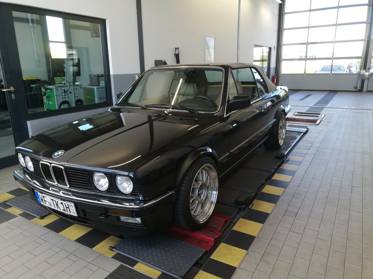

BMW e30 Fan Geschrieben: 15. Mai Autor #21 Meldung Teilen Geschrieben: 15. Mai (bearbeitet) heute zur DEKRA , war erst vor 500km da puh 158,50€ natürlich mit Taumergerbnis Bearbeitet: 15. Mai von BMW e30 Fan Zitieren Link zu diesem Kommentar Auf anderen Seiten teilen Weitere Optionen zum teilen...
MartinE30 Geschrieben: 15. Mai #22 Meldung Teilen Geschrieben: 15. Mai am vor 6 Stunden schrieb BMW e30 Fan: ber ob ich das beim Ersatz Steuergerät mache weiß ich noch nicht, denn laufen tut er so wie immer mit Ersatzsteuergerät. Das ist die Erfahrung von vielen, dass die katlosen 325i auch ohne besondere Einstellung mit 95 Oktan laufen, aber dann bitte nur mit echtem Markensprit. Mit SuperPlus läuft es aber nochmal - so finde ich - besser. Einfach mal die nächste Tankfüllung ausprobieren. Danke für die Bilder, genau diesen Gummistopfen hinten habe ich gemeint. Zitieren Link zu diesem Kommentar Auf anderen Seiten teilen Weitere Optionen zum teilen...
BMW e30 Fan Geschrieben: 15. Mai Autor #23 Meldung Teilen Geschrieben: 15. Mai Martin , ich habe seit? ebigkeiten nur noch Super Plus getankt ich meine da ich direkt mal BMW deswegen angeschrieben hatte und Empfehlung ist 98OKT) das werde ichauch so weiter machen , auch ohne am Ersatzsteuergerät zu drehen . Fällt mir dazu noch ein BMW haz mich über KBA direkt angeschrieben und es soll der Kühlerausgleichsbehälterdeckel kostenlos ausgetauscht werden, weil wohl Überdruckventil macht was es will und dann schnell der Wärmetauscher platzen kann, ....., hat noch jemand mal die Rückrufaktion bekommen? Zitieren Link zu diesem Kommentar Auf anderen Seiten teilen Weitere Optionen zum teilen...
helheb Geschrieben: 15. Mai #24 Meldung Teilen Geschrieben: 15. Mai am vor 6 Minuten schrieb BMW e30 Fan: Martin , ich habe seit? ebigkeiten nur noch Super Plus getankt ich meine da ich direkt mal BMW deswegen angeschrieben hatte und Empfehlung ist 98OKT) das werde ichauch so weiter machen , auch ohne am Ersatzsteuergerät zu drehen . Fällt mir dazu noch ein BMW haz mich über KBA direkt angeschrieben und es soll der Kühlerausgleichsbehälterdeckel kostenlos ausgetauscht werden, weil wohl Überdruckventil macht was es will und dann schnell der Wärmetauscher platzen kann, ....., hat noch jemand mal die Rückrufaktion bekommen? Ja vor ca 30 Jahren Zitieren Link zu diesem Kommentar Auf anderen Seiten teilen Weitere Optionen zum teilen...
