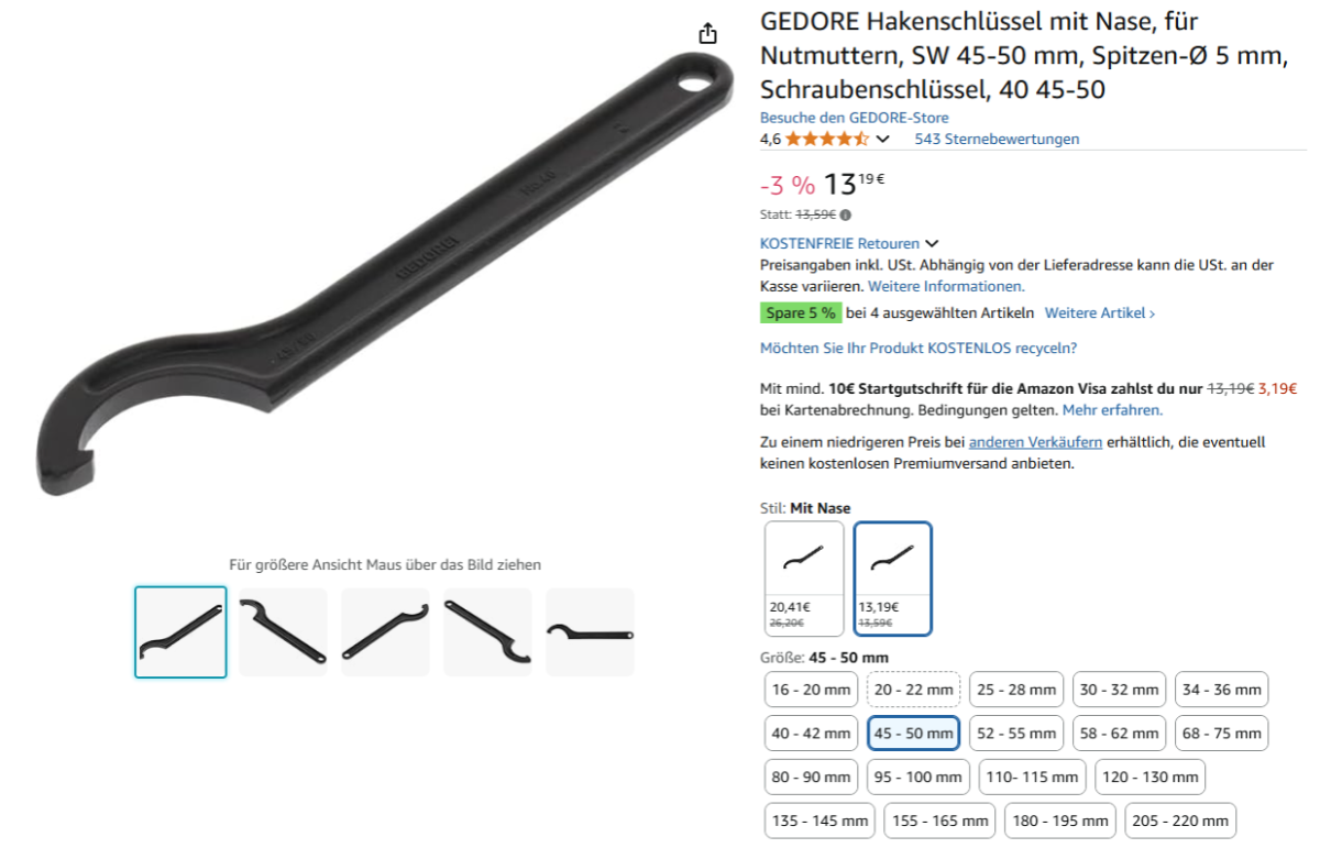

Janosch Geschrieben: 5. Mai 2025 #4 Meldung Teilen Geschrieben: 5. Mai 2025 am vor 14 Stunden schrieb helheb: Was ich nicht habe ist der Hakenschlüssel zur hardtop Montage. Hätte ich gerne Hakenschlüssel bzw. Spannzangenschlüssel kannst Du überall kaufen. Muss halt zu dem Durchmesser passen. Ich kann gerade nicht nachschauen, aber vielleicht hat ja jemand das Maß parat. Zitieren Das Leben ist wie ein Spiel: Mal verliert man und mal gewinnen die Anderen! Link zu diesem Kommentar https://e30-talk.com/topic/211231-mit-dem-cabrio-und-aufgesetztem-hardtop-in-den-sommerurlaub-schl%C3%BCssel-f%C3%BCr-hardtop-montage-braucht-man-den/#findComment-1842549 Auf anderen Seiten teilen Weitere Optionen zum teilen...
