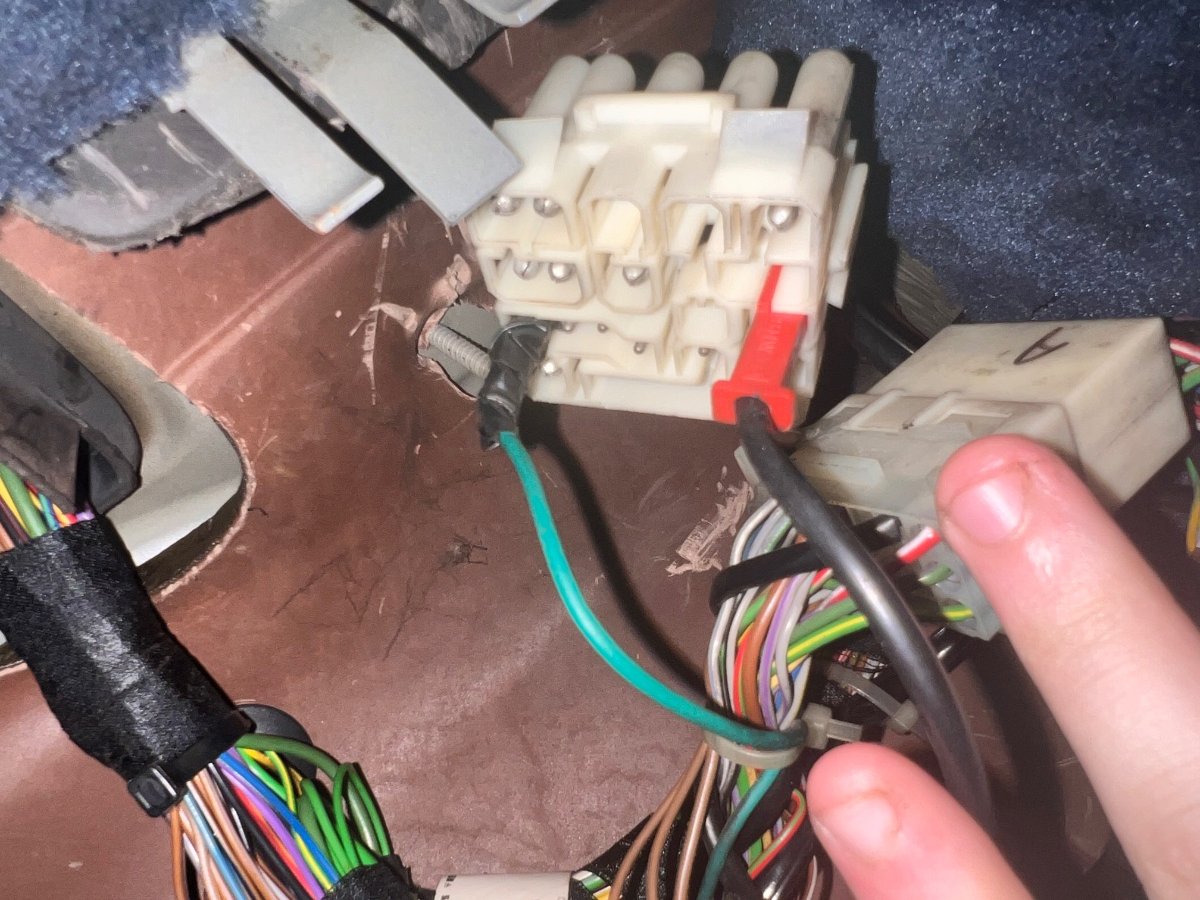

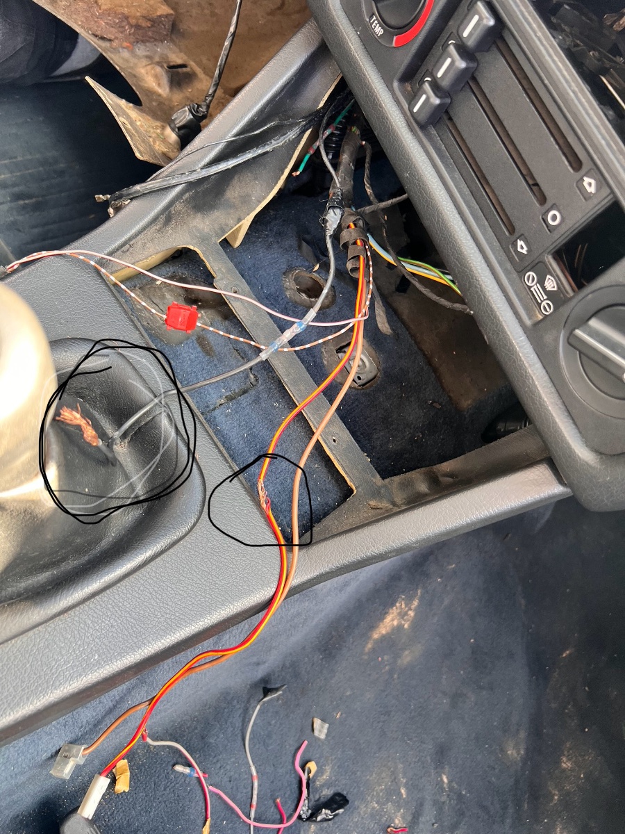

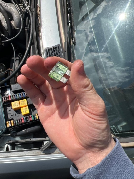

Ben E30 Geschrieben: 14. April 2025 #1 Meldung Teilen Geschrieben: 14. April 2025 (bearbeitet) Servus Forum, Ich bin grade dabei ein Kabel Chaos vom Vorbesitzer zu entfernen beim Radio, jetzt ist unglücklicherweise ein Kurzschluss passiert und jetzt funktioniert der Zigaretten anzünder nicht mehr. Bei der Sicherung im Sicherungkasten habe ich geschaut und die sieht noch in Ordnung aus. Auf dem Bild habe ich die Kabel die Kurzgeschlossen sind mal makiert, also das Schwarze und Rot/Gelbe. Soweit ich weiß ist das Rotgelbe und Braune für den Zigarettenanzünder die sicherung dafür sollte also die Nr25 sein. Wie kann ich das wieder reparieren? Und noch eine frage im letzen Bild habe ich noch 2 Kabel wo ich nicht weiß wofür genau sie sind Vermutung von mir wäre das sie beim Zigarettenanzünder für das licht sind und der Vorbesitzer sie lose liegen lassen hat da ich im Moment einen ohne Lampe eingebaut habe. Noch als info ich hab schon nen die Lautsprecherkabel entfernt das war auch zu viel pfusch😂. Vielen Dank für eure Zeit im voraus MfG Ben Bearbeitet: 14. April 2025 von Ben E30 Zusatz info Zitieren Link zu diesem Kommentar https://e30-talk.com/topic/211177-radio/ Auf anderen Seiten teilen Weitere Optionen zum teilen...
OO--II--OO Geschrieben: 14. April 2025 #2 Meldung Teilen Geschrieben: 14. April 2025 (bearbeitet) Laut Tabelle ist die für den Anzünder die Nr. 28 Bearbeitet: 14. April 2025 von OO--II--OO Zitieren An alle Gläubigen der heiligen TIS-Bibel (insbesondere deren fundamentalistischen Eiferer): Wahrlich ich sage euch ---> es muß nicht unbedingt teuer und aufwendig sein, einen E30 am Leben zu halten, denn es führen auch noch andere Wege nach Rom (bzw. zu einem genauso gut funktionierendem Auto), daher können meine Beiträge durchaus + auch gewollt auch mal kosten- und zeitsparende Alternativrouten aufzeigen (auch wenn diese dann gern + abwertend oder gar warnend als "Pfusch" betitelt werden). Da hier aber anscheinend trotzdem einige erhöhten Puls wegen meiner Beiträge bekommen (haben), hier noch folgender Hinweis: Zu Risiken + Nebenwirkungen einfach mal Hirn einschalten und mit gesundem Menschenverstand über mein Geschriebenes nachdenken bzw. einfach nicht blind nachmachen. Oder fragen Sie vorher Mechaniker/Mechanikerin(nen) bzw. in der (BMW-) Apotheke Ihres geringsten Mißtrauens. Rust never sleeps ! (Neil Young, 1979) Benzinverbrauch: BMW - 3er - 318i touring E30 - Spritmonitor.de Link zu diesem Kommentar https://e30-talk.com/topic/211177-radio/#findComment-1840947 Auf anderen Seiten teilen Weitere Optionen zum teilen...
Ben E30 Geschrieben: 14. April 2025 Autor #3 Meldung Teilen Geschrieben: 14. April 2025 Danke dir hab wohl online was falsches erwischt 👍 Zitieren Link zu diesem Kommentar https://e30-talk.com/topic/211177-radio/#findComment-1840956 Auf anderen Seiten teilen Weitere Optionen zum teilen...

Scheineiliger Geschrieben: 14. April 2025 #5 Meldung Teilen Geschrieben: 14. April 2025 Auf dem zweiten Bild ist die Beleuchtung zu sehen. Zitieren Link zu diesem Kommentar https://e30-talk.com/topic/211177-radio/#findComment-1840970 Auf anderen Seiten teilen Weitere Optionen zum teilen...
Janosch Geschrieben: 15. April 2025 #6 Meldung Teilen Geschrieben: 15. April 2025 und hier gibt es die Stromlaufpläne inkl. der Kabelfarben: https://shark.armchair.mb.ca/~dave/BMW/e30/ Zitieren Das Leben ist wie ein Spiel: Mal verliert man und mal gewinnen die Anderen! Link zu diesem Kommentar https://e30-talk.com/topic/211177-radio/#findComment-1841009 Auf anderen Seiten teilen Weitere Optionen zum teilen...
Ben E30 Geschrieben: 15. April 2025 Autor #7 Meldung Teilen Geschrieben: 15. April 2025 Danke für eure Hilfe, mit dem Schaltplan habe ich schonmal Hauptübeltäter gefunden, und zwar hat der Vorbesitzer wieder bisschen dolle rumgepfuscht. Hier hab ich ansich alle wichtigen strippen fürs Radio wenn ich das richtig verstanden habe. (Endlich auch mal in Orginalfarben) Problem, wo finde ich die passenden Stecker, oder kann man die auch ohne passende Stecker bepinnen? Zitieren Link zu diesem Kommentar https://e30-talk.com/topic/211177-radio/#findComment-1841016 Auf anderen Seiten teilen Weitere Optionen zum teilen...
