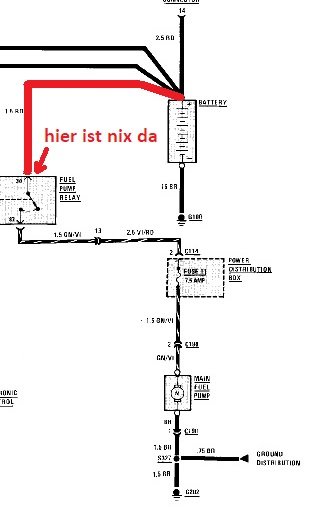

vokuhila Geschrieben: 29. September 2025 #29 Meldung Teilen Geschrieben: 29. September 2025 am vor 11 Stunden schrieb aprohfis: Pumpe separat angesteuert, funktioniert. Relais getestet o.k. Klemme 30 u. 87 brücken funktioniert nicht. dann ist entweder auf Klemme 30 kein Plus oder der Weg von Klemme 87 zu Pumpe ist unterbrochen (Sicherung, Kabel, Steckverbinder) oder die Masseverbindung der Pumpe ist unterbrochen (Kabel, Steckverbinder) alles leicht zu messen, im Bild ist rechts der Strompfad zu Pumpe zu sehen Zitieren Link zu diesem Kommentar https://e30-talk.com/topic/211114-m40-tank-innen-rost-kraftstoffpumpe-defekt/page/2/#findComment-1853504 Auf anderen Seiten teilen Weitere Optionen zum teilen...

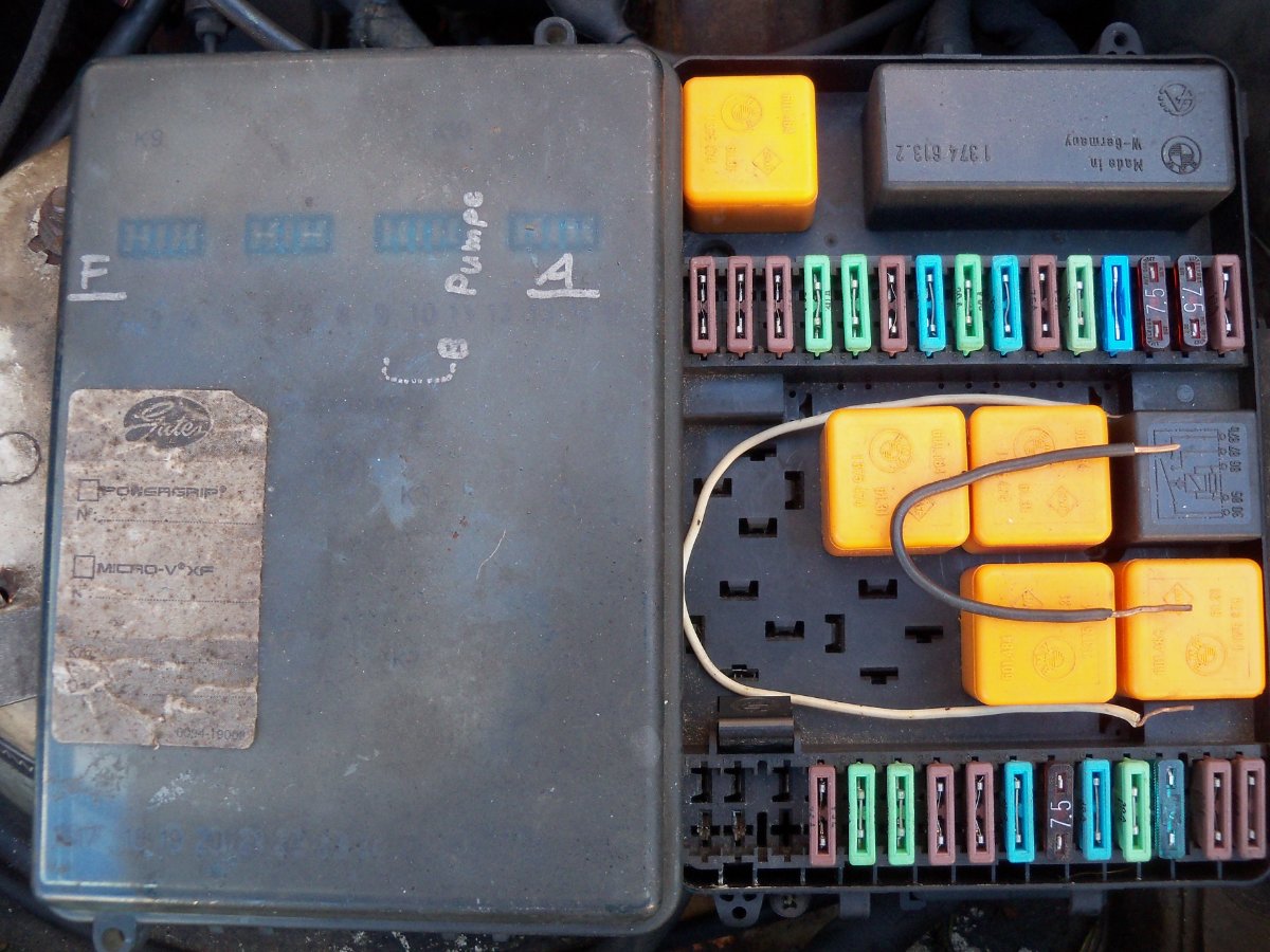

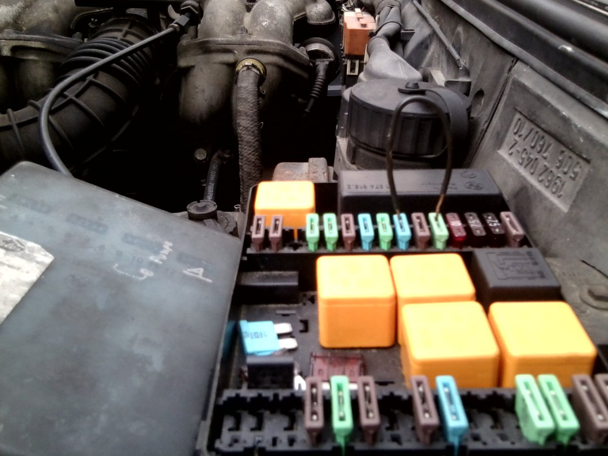

OO--II--OO Geschrieben: 29. September 2025 #30 Meldung Teilen Geschrieben: 29. September 2025 (bearbeitet) Am einfachsten isses, erstmal (bei Zündung an) Plus mit 'nem Draht von 9 auf 11 zu brücken. Läuft die Pumpe dann, ist nach hinten schonmal alles ok, und du mußt eher vorne suchen. Oder eben umgekehrt. Der "Dafür will ich nich extra nen Thread eröffnen" Thread - Seite 395 - Off-Topic - E30-Talk.com (und folgende Beiträge) "...wollte eigentlich nächste Woche das erstmal Starten..." Meinst du das 1. mal ? Ist der in deiner Gegenwart/Besitz überhaupt schonmal gelaufen ? ...nicht daß da jemand auch so 'nen versteckten Schalter eingebaut hat: Der offizielle e46 Thread - Seite 8 - Off-Topic - E30-Talk.com Hatt ich auch mal bei jemand: Dachte da sei ein Kabel zwischen Sitz und Mittelkonsole gefallen und wollt's rausnehmen (gehörte nicht da hin, und Ordnung muß sein ! . . . und hab wohl leicht dran gezogen, eine Seite war abisoliert, andere ging nicht raus, Strom war auch bei "Radio an" keiner drauf (kein Verstärker-remote) , hab ich's wieder unter den Teppich gestopft) . . . danach sprang aber das Auto nimmer an ---> hatte sich ein irgendein Vorbesitzer 'nen kleinen Schalter unter die Schalthebelmanschette gebaut (zur Pumpenstrom-Abschaltung) . . . und ich das Kabel aus der Quetschhülse des Steckers gezogen . . . Bearbeitet: 29. September 2025 von OO--II--OO Zitieren An alle Gläubigen der heiligen TIS-Bibel (insbesondere deren fundamentalistischen Eiferer): Wahrlich ich sage euch ---> es muß nicht unbedingt teuer und aufwendig sein, einen E30 am Leben zu halten, denn es führen auch noch andere Wege nach Rom (bzw. zu einem genauso gut funktionierendem Auto), daher können meine Beiträge durchaus + auch gewollt auch mal kosten- und zeitsparende Alternativrouten aufzeigen (auch wenn diese dann gern + abwertend oder gar warnend als "Pfusch" betitelt werden). Da hier aber anscheinend trotzdem einige erhöhten Puls wegen meiner Beiträge bekommen (haben), hier noch folgender Hinweis: Zu Risiken + Nebenwirkungen einfach mal Hirn einschalten und mit gesundem Menschenverstand über mein Geschriebenes nachdenken bzw. einfach nicht blind nachmachen. Oder fragen Sie vorher Mechaniker/Mechanikerin(nen) bzw. in der (BMW-) Apotheke Ihres geringsten Mißtrauens. Rust never sleeps ! (Neil Young, 1979) Benzinverbrauch: BMW - 3er - 318i touring E30 - Spritmonitor.de Link zu diesem Kommentar https://e30-talk.com/topic/211114-m40-tank-innen-rost-kraftstoffpumpe-defekt/page/2/#findComment-1853513 Auf anderen Seiten teilen Weitere Optionen zum teilen...

aprohfis Geschrieben: 29. September 2025 Autor #32 Meldung Teilen Geschrieben: 29. September 2025 Was meinst Du mit : erstmal (bei Zündung an) Plus mit 'nem Draht von 9 auf 11 zu brücken ? Zitieren Link zu diesem Kommentar https://e30-talk.com/topic/211114-m40-tank-innen-rost-kraftstoffpumpe-defekt/page/2/#findComment-1853550 Auf anderen Seiten teilen Weitere Optionen zum teilen...
aprohfis Geschrieben: 30. September 2025 Autor #33 Meldung Teilen Geschrieben: 30. September 2025 Klemme 30 gemessen an Masse, nichts. Was ist mit 9 auf 11 brücken gemeint? Zitieren Link zu diesem Kommentar https://e30-talk.com/topic/211114-m40-tank-innen-rost-kraftstoffpumpe-defekt/page/2/#findComment-1853606 Auf anderen Seiten teilen Weitere Optionen zum teilen...
vokuhila Geschrieben: 30. September 2025 #34 Meldung Teilen Geschrieben: 30. September 2025 am vor 40 Minuten schrieb aprohfis: Klemme 30 gemessen an Masse, nichts. na dann hast Du es doch, das Kabel vom Klemme 30 am Relais zur Batterie ist unterbrochen, nicht am Pluspol angeschraubt oder was weiss ich es ist dort weniger als 1 Meter Kabelbaum zu untersuchen, rotes Kabel rotes Kabel rotes Kabel rotes Kabel (.....manchmal auch im schwarzen Isolierschlauch) Zitieren Link zu diesem Kommentar https://e30-talk.com/topic/211114-m40-tank-innen-rost-kraftstoffpumpe-defekt/page/2/#findComment-1853609 Auf anderen Seiten teilen Weitere Optionen zum teilen...
OO--II--OO Geschrieben: 30. September 2025 #35 Meldung Teilen Geschrieben: 30. September 2025 (bearbeitet) -- Klemme 30 am Relaissockel ? Und stecken auch die richtigen Relais am richtigen Platz ? -- Oder du hast den seltenen (aber sehr fiesen Fall) und eine (orchinool-BMW-) Sicherung verarscht dich: Sicherungsbelegung für alle Modelle - Elektrik, Instrumente & Beleuchtung - E30-Talk.com -- "brücken" ist wie mit'm Überbrückungskabel (in dem Fall nur das "Plus" mit kleiner Drahtbrücke) von einer Sicherung auf die nächste geben. GuggsDu: Bearbeitet: 30. September 2025 von OO--II--OO Zitieren An alle Gläubigen der heiligen TIS-Bibel (insbesondere deren fundamentalistischen Eiferer): Wahrlich ich sage euch ---> es muß nicht unbedingt teuer und aufwendig sein, einen E30 am Leben zu halten, denn es führen auch noch andere Wege nach Rom (bzw. zu einem genauso gut funktionierendem Auto), daher können meine Beiträge durchaus + auch gewollt auch mal kosten- und zeitsparende Alternativrouten aufzeigen (auch wenn diese dann gern + abwertend oder gar warnend als "Pfusch" betitelt werden). Da hier aber anscheinend trotzdem einige erhöhten Puls wegen meiner Beiträge bekommen (haben), hier noch folgender Hinweis: Zu Risiken + Nebenwirkungen einfach mal Hirn einschalten und mit gesundem Menschenverstand über mein Geschriebenes nachdenken bzw. einfach nicht blind nachmachen. Oder fragen Sie vorher Mechaniker/Mechanikerin(nen) bzw. in der (BMW-) Apotheke Ihres geringsten Mißtrauens. Rust never sleeps ! (Neil Young, 1979) Benzinverbrauch: BMW - 3er - 318i touring E30 - Spritmonitor.de Link zu diesem Kommentar https://e30-talk.com/topic/211114-m40-tank-innen-rost-kraftstoffpumpe-defekt/page/2/#findComment-1853611 Auf anderen Seiten teilen Weitere Optionen zum teilen...

OO--II--OO Geschrieben: 30. September 2025 #38 Meldung Teilen Geschrieben: 30. September 2025 (bearbeitet) Hätt' ja auch sein können, daß er am falschen Sockel misst ...und was war der bescheuerte Fehler ? (...so klein bissl neugierig wär ich ja schon...) (seh grad: ich hab sogar 'ne grüne in der 11 ) Bearbeitet: 30. September 2025 von OO--II--OO Zitieren An alle Gläubigen der heiligen TIS-Bibel (insbesondere deren fundamentalistischen Eiferer): Wahrlich ich sage euch ---> es muß nicht unbedingt teuer und aufwendig sein, einen E30 am Leben zu halten, denn es führen auch noch andere Wege nach Rom (bzw. zu einem genauso gut funktionierendem Auto), daher können meine Beiträge durchaus + auch gewollt auch mal kosten- und zeitsparende Alternativrouten aufzeigen (auch wenn diese dann gern + abwertend oder gar warnend als "Pfusch" betitelt werden). Da hier aber anscheinend trotzdem einige erhöhten Puls wegen meiner Beiträge bekommen (haben), hier noch folgender Hinweis: Zu Risiken + Nebenwirkungen einfach mal Hirn einschalten und mit gesundem Menschenverstand über mein Geschriebenes nachdenken bzw. einfach nicht blind nachmachen. Oder fragen Sie vorher Mechaniker/Mechanikerin(nen) bzw. in der (BMW-) Apotheke Ihres geringsten Mißtrauens. Rust never sleeps ! (Neil Young, 1979) Benzinverbrauch: BMW - 3er - 318i touring E30 - Spritmonitor.de Link zu diesem Kommentar https://e30-talk.com/topic/211114-m40-tank-innen-rost-kraftstoffpumpe-defekt/page/2/#findComment-1853642 Auf anderen Seiten teilen Weitere Optionen zum teilen...
vokuhila Geschrieben: 1. Oktober 2025 #39 Meldung Teilen Geschrieben: 1. Oktober 2025 am vor 13 Stunden schrieb aprohfis: Er läuft. War ein bescheuerter Fehler von mir. na was war denn nun der Fehler von Dir ? lass uns doch nicht dumm sterben am vor 13 Stunden schrieb aprohfis: Auf Steckplatz 11, Kraftstoffpumpe habe ich 15 A stecken, im Buch steht was von 7,5 A ? 15A ist eher was für die alten Modelle mit 2 Benzinpumpen, für Dein Modell mit Intankpumpe reichen 7,5 A so wie im Schaltplan hier schon paar Mal gezeigt Zitieren Link zu diesem Kommentar https://e30-talk.com/topic/211114-m40-tank-innen-rost-kraftstoffpumpe-defekt/page/2/#findComment-1853662 Auf anderen Seiten teilen Weitere Optionen zum teilen...
