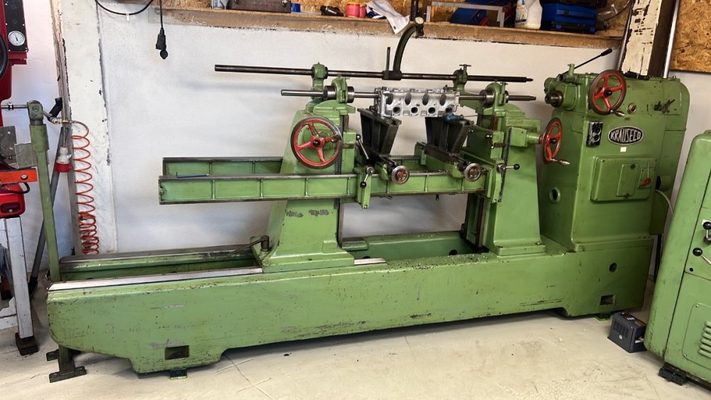

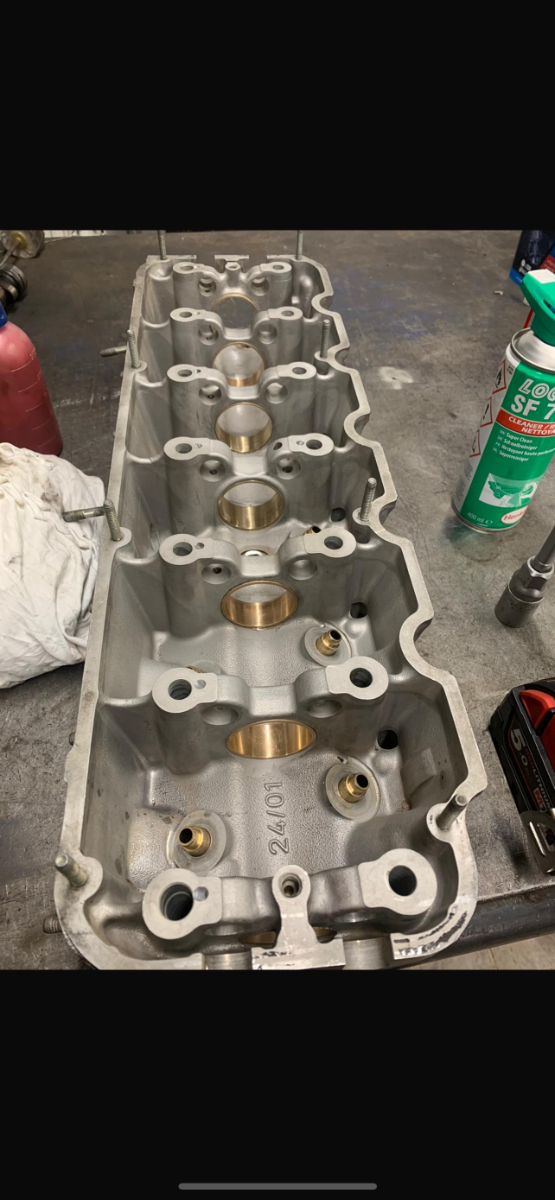

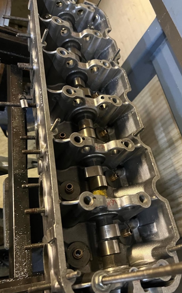

Beliebter Beitrag M20Schrauber Geschrieben: 27. Mai 2025 Beliebter Beitrag #35 Meldung Teilen Geschrieben: 27. Mai 2025 Hallo! Ich habe tatsächlich ein solches Lagergassenbohrwerk bei mir zu Hause stehen (inkl einer kleinen Spindel sodass es sich aus geht diese Lagergasse zu bohren) und hab das auch schon 1-2 mal gemacht 😁 Das zahlt sich eigentlich aber wirklich eher bei „erhaltenswerten“ Zylinderköpfen aus, bei Serienangelegenheiten ist meist der „geprüfte 500€ kopf von Kleinanzeigen“- günstiger, auch wenn der natürlich auch komplett überarbeitet werden muss. Ihr könnt mir bei Interesse gerne eine PN schreiben :) PS: Alu und Bronze funktioniert beides, mittlerweile tendiere ich aber eher zu Alu :) Zitieren Link zu diesem Kommentar https://e30-talk.com/topic/209211-m20b25-nockenwellenlager/page/2/#findComment-1844463 Auf anderen Seiten teilen Weitere Optionen zum teilen...
