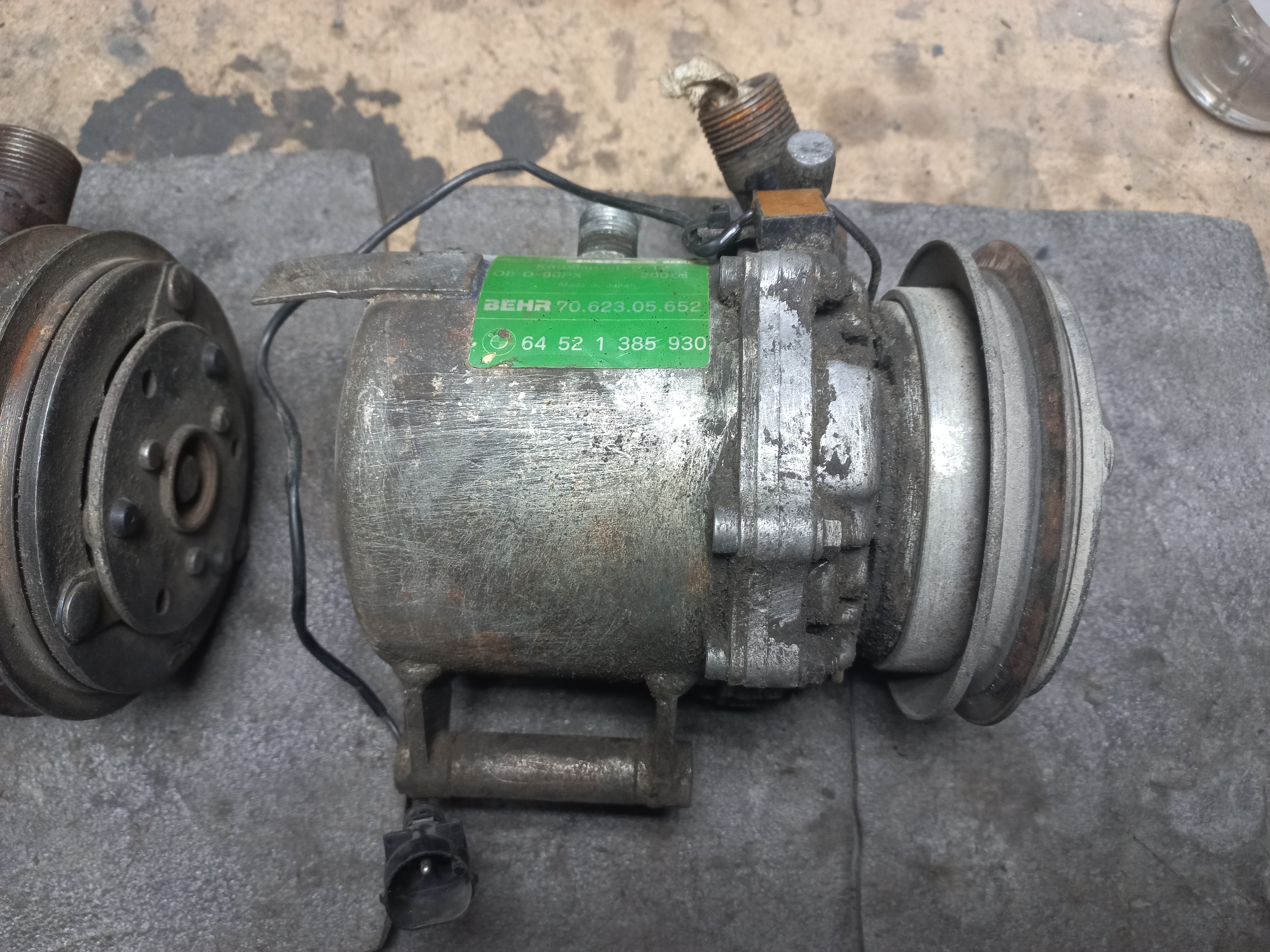

The_Glory Geschrieben: 7. Mai Autor #409 Meldung Teilen Geschrieben: 7. Mai Zerlegung des BOSCH BEHR R12 Klimakompressors (Schulung) Schließlich kam das letzte Element der Klimaanlage an – der Kompressor. Ich habe drei davon. Alle für einen BMW E30 mit M20-Motor und Keilriemenantrieb. Der erste. Der zweite. Der dritte. Der erste Kompressor im Klimaanlagen-Set ist ein BOSCH BEHR für R12-Kältemittel. Offenbar handelt es sich um eine ältere Version ohne Öltemperatursensor am Kompressorgehäuse und mit einem 1-poligen Stecker. Den Schaltplänen im ETM zufolge ist es jedoch genau umgekehrt: Frühere Kompressoren hatten diesen Sensor, spätere nicht. Es ist nicht ganz eindeutig, aber tatsächlich verfügen spätere Kompressoren in der Regel doch über diesen Sensor. Ich habe ja bereits die traurige Geschichte der Vorbesitzer erzählt, die diesen Kompressor mit einer Halterung für den M20-Motor mithilfe eines selbstgebauten Adapters am M42-Motor montiert haben. Ich weiß nicht, was der Grund war – dieser „Adapter“ oder vielleicht ein Unfall –, aber der Kompressor wurde zusammen mit Teilen seines Gehäuses weggeworfen. Über die Jahre ist alles verrostet. Natürlich ist er Schrott. Deshalb habe ich mir sofort einen neuen Kompressor gekauft – einen von Seiko. Und sogar schon angefangen, ihn ein bisschen auseinanderzunehmen. Anhand der Reste der Beschriftung auf den Aufklebern habe ich erkannt, dass er für das Kältemittel R134a ist. Außerdem war er komplett nass und mit Fett und grünem Fluoreszenzfarbstoff bedeckt – er war also definitiv undicht, und zwar ziemlich stark. Er muss unbedingt repariert werden. Ich habe mir also einen dritten Kompressor gekauft – wieder ein BOSCH BEHR für R12-Kältemittel, aber etwas neuer, aus einem BMW E34 ausgebaut. Er hat bereits einen Kompressoröltemperatursensor und einen 3-poligen Stecker. Der Unterschied zwischen dem ersten und dem dritten Kompressor liegt genau im Vorhandensein dieses Sensors und seiner Verkabelung. Der erste hat noch ein Ventil am Einlassanschluss zum Pumpen, der dritte nicht. Strukturell sind sie identisch. Ich werde also den dritten einbauen. Da ich noch nie mit solchen Kompressoren gearbeitet habe, habe ich im Internet nach Informationen gesucht. Ich habe gelesen, dass sich im Kompressor oft viel Schmutz ansammelt, der nach dem Start ins gesamte System gelangen kann. Da mein System komplett neu und sauber ist, wollte ich das natürlich vermeiden! Deshalb habe ich mich vorsichtshalber entschieden, den Kompressor vor dem Einbau zu zerlegen und zu reinigen. Ich habe mich an Fachleute gewandt. Aber alle, die von dem 40 Jahre alten Kompressor für den BMW E30 gehört hatten, der jahrelang stillgestanden hatte, rieten mir, ihn zu entsorgen und einen neuen zu besorgen. Und als ich ihnen von R12-Kältemittel erzählte, haben sie mich fast nicht mehr verstanden! Deshalb gilt wie immer: Wenn man etwas richtig machen will, sollte man es selbst machen! Ich habe angefangen, nach Informationen zur Reparatur solcher Kompressoren zu suchen. Ich fand nur einige Artikel mit willkürlich platzierten Fotos, aber praktisch keine schriftlichen Erklärungen. Ich verstehe nicht, warum ich solche „Berichte“ schreibe, wenn sie niemandem wirklich helfen… Na ja, so ist es eben… Deshalb schreibe ich immer so detailliert! Manchmal vielleicht sogar zu viel… ;) Da ich nichts Passendes gefunden habe, beschloss ich, an meinem ersten kaputten Kompressor zu „üben“. Schlimmer kann es ja nicht werden! )) Da es nur eine „Übung“ war, schreibe ich einfach denselben blöden „Bericht“, den ich im Internet gefunden habe! )) Nur Fotos und so wenig Text wie möglich. Einen normalen Bericht gibt es erst, wenn man einen funktionierenden Kompressor zerlegt. Fangen wir also mit dem Einfachsten an: den Einlassanschluss entfernen und die elektromagnetische Koppeldiode herausschrauben. Da ist ein Rückschlagventil drin – ein komplettes Chaos! ) Wir haben 8 Muttern gelöst, aber die Abdeckung lässt sich nicht abnehmen. Im Inneren sieht man außerdem jede Menge Müll... Sie müssen noch 4 Schrauben lösen. Dazu müssen Sie zuerst die Riemenscheibe und die Kupplung entfernen. Die Schraube an der Riemenscheibe ließ sich leicht lösen. Zuerst dachte ich, die Riemenscheibe sei über das Innengewinde abgeschraubt. Das stellte sich aber als Irrtum heraus. Es ist mir generell nicht klar, wozu dieses Gewinde überhaupt da ist. Durch Ausprobieren fand ich heraus, dass sich die Riemenscheibe einfach nach oben abziehen lässt. Abzieher helfen da aber nicht – es gibt nichts, woran man ansetzen könnte. Also habe ich sie so abgenommen: Ich habe vorsichtig einen Schraubendreher kreisförmig zwischen Riemenscheibe und Druckplatte gedreht. Und es hat funktioniert. Die Mutter lösen und die Riemenscheibe abnehmen. Ganz einfach. Die elektromagnetische Kupplung mit dem Kabelbaum abschrauben und abnehmen. Jetzt können Sie die vier Schrauben lösen. Aber sie sitzen SEHR fest! Die Demontage wurde also vorübergehend unterbrochen… Diese Schrauben ließen sich nur mit einem Schlagschrauber lösen. Wir nehmen die Abdeckung ab und sehen dieses Bild! In diesem Fall hatten die Experten absolut Recht. Obwohl es ja eigentlich offensichtlich war … Aber hier kommt es ja gerade auf die „Schulung“ an. Wir schlagen den Schlüssel heraus und entfernen die Dichtung mit den Dichtungen. Entfernen Sie die restliche Dichtungsmasse vom Deckel. Entfernen Sie die Hülle vom Cover. Es befindet sich auch ein Siegel darin. Damit ist das „Training“ abgeschlossen. Eine weitere Demontage ist nur mit Hilfe eines Winkelschleifers möglich! )) Aber das ergibt keinen Sinn mehr. Vor allem, da ich in alten amerikanischen Foren immer noch normale Berichte über die Reparatur eines solchen Kompressors gefunden habe. Nächstes Mal werde ich einen funktionierenden Kompressor zerlegen. Zitieren BMW 316 M20B25 седан интересного цвета, BBS bodystyle Link zu diesem Kommentar https://e30-talk.com/topic/207543-e30-aus-der-ukraine-shadow-of-intelligence/page/17/#findComment-1868153 Auf anderen Seiten teilen Weitere Optionen zum teilen...

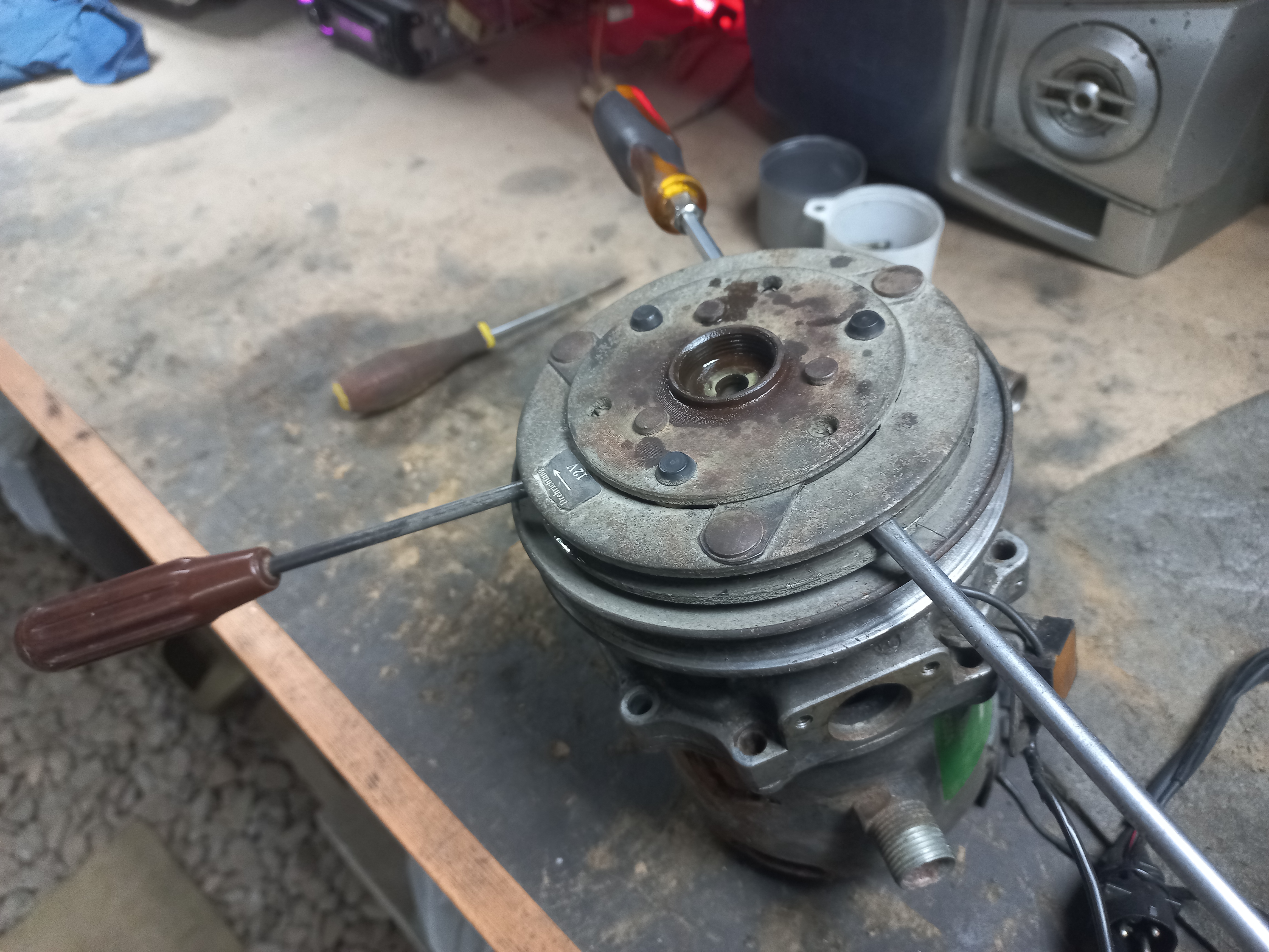

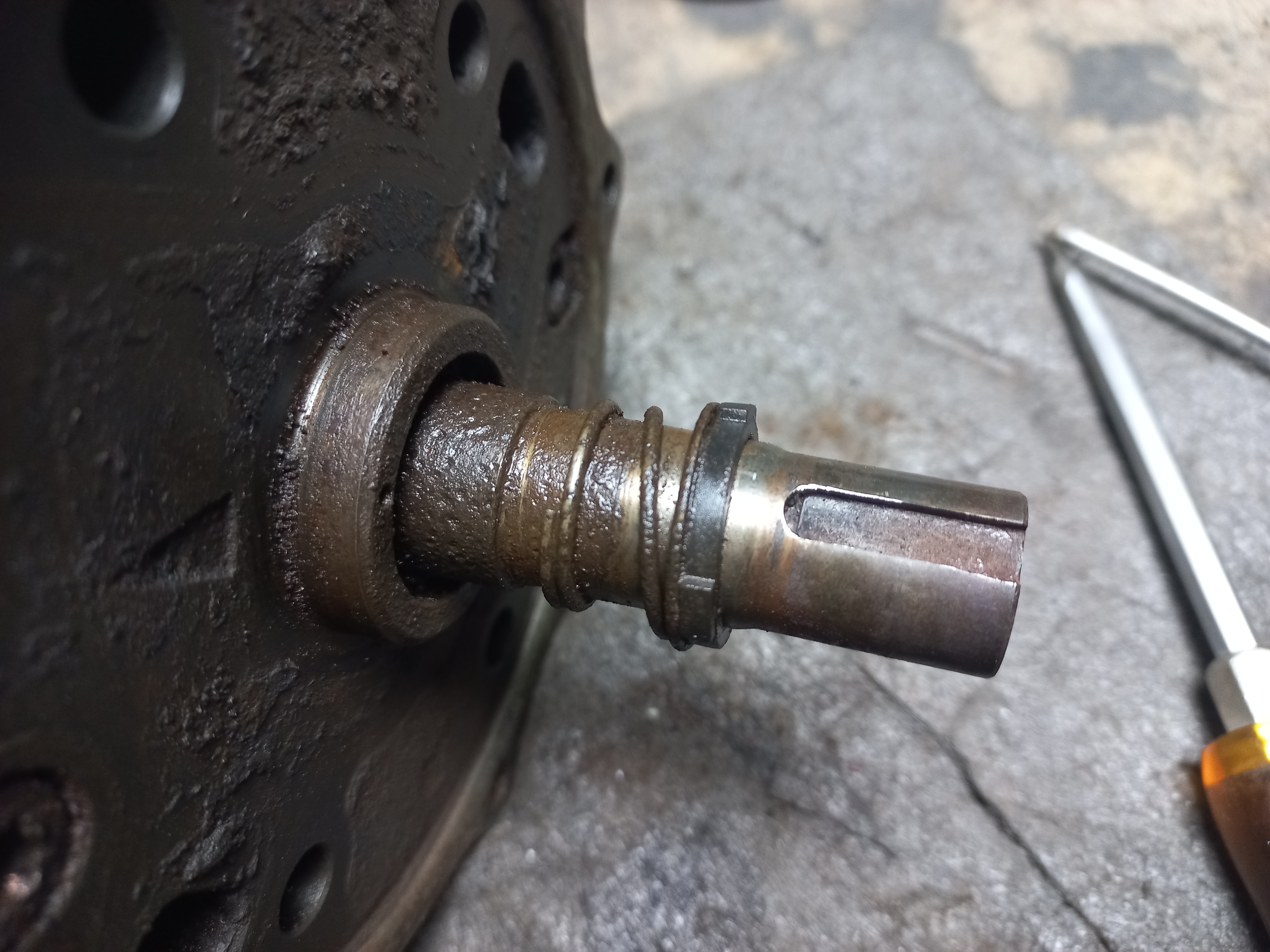

The_Glory Geschrieben: 25. Mai Autor #411 Meldung Teilen Geschrieben: 25. Mai Zerlegung des BOSCH BEHR R12 Klimaanlagenkompressors Nachdem ich an einem defekten Kompressor „geübt“ habe, zerlege ich nun meinen funktionierenden Kompressor, um sicherzustellen, dass er innen sauber und in gutem Zustand ist. Beginnen wir mit der Riemenscheibe. Wir lösen die zentrale Schraube an ihrer Achse. Um zu verhindern, dass sich die Riemenscheibe dreht, kam mein altes, selbstgebautes „Spezialwerkzeug“ zum Einsatz. Die Schraube ließ sich recht einfach lösen, aber die Kupplungsdruckplatte konnte nicht entfernt werden. Das Innengewinde hat mich etwas verwirrt. Obwohl ich eine Nut sah, dachte ich zunächst, die Platte sei mit einer Art Buchse auf diesem Gewinde verschraubt. Ich versuchte, sie mit einem Schraubenzieher und einem Hammer zu drehen, aber natürlich war das nutzlos. Ich habe nie verstanden, wozu dieses Gewinde da ist, denn wie sich später herausstellte, wird es gar nicht verwendet. Vielleicht ist bei anderen Autos etwas anderes dort verschraubt. Aber nicht beim E30. Schließlich fand ich in amerikanischen Foren hilfreiche Informationen und verstand, dass die Kupplungsscheibe einfach von der Nut nach oben abgenommen wird. Ein Abzieher ist jedoch ungeeignet, da es keine Auflagefläche gibt. Die „Keilmethode“ erwies sich als effektiv. Dazu habe ich vorsichtig mit Schraubendrehern gleichmäßig um den Umfang zwischen Riemenscheibe und Kupplungsdruckplatte gehämmert, bis Achse und Passfeder abbrachen. Die Scheibe ist nun abgenommen. Die Aussparung für die Passfeder ist sichtbar. Ein zylindrischer Metallabstandshalter und zwei Unterlegscheiben unterschiedlicher Dicke wurden eingesetzt. Diese Unterlegscheiben dienen offensichtlich dazu, den Spalt zwischen Riemenscheibe und Kupplungsdruckplatte einzustellen. Nun ist die Befestigung der Riemenscheibe selbst zugänglich. Die Mutter wird gereinigt und die Nasen der Sicherungsscheibe, mit der sie befestigt ist, werden gebogen. Die Mutter wird vorsichtig mit einem Schraubendreher und einem Hammer gelöst. Alternativ kann, falls vorhanden, ein Spezialschlüssel verwendet werden. Die Sicherungsscheibe wird aus ihrer Nut entfernt. Die Riemenscheibe lässt sich mühelos entfernen. Falls das Lager ausgetauscht werden muss, entfernen Sie den Sicherungsring und drücken Sie das Lager heraus. In meinem Fall ist das Lager in einwandfreiem Zustand, daher lasse ich es drin. Nun können Sie die elektromagnetische Kupplung, die mit sechs Schrauben befestigt ist, ausbauen. Sie müssen außerdem eine der Muttern lösen, die die Koppeldiode halten. Anschließend schrauben wir den Kompressoröltemperatursensor ab. Dieser hat keine Durchgangsbohrung und keinen direkten Kontakt zum Öl. Er misst die Temperatur des Kompressorgehäuses. Die elektromagnetische Kupplung mit Verkabelung und Temperatursensor wurde ausgebaut. Die beiden Schrauben lösen und den Einlassanschluss entfernen. Vorsichtig aus dem Kompressorgehäuse entnehmen. Dank der Gummidichtung lässt er sich leicht entfernen. Am unteren Teil des Anschlussstücks befindet sich ein Rückschlagventil mit einer Feder. Es lässt sich einfach entfernen, indem man die vier Nasen des Ventilhalters leicht aus der Nut biegt. Es ist innen sauber. Das macht mir Hoffnung! ) Unter der elektromagnetischen Kupplung am Deckel befindet sich ein Teil, dessen Funktion mir unklar ist – eine Kunststoffhalterung mit Filzeinsatz. Es liegt einfach in speziellen, seiner Form angepassten Nuten auf dem Deckel. Weiß jemand, wozu es dient? Nehmen wir es heraus. Wir lösen die acht Muttern entlang der Deckelkontur und entfernen die Spezialschrauben mit dem abgeschrägten Kopf. Anschließend müssen die vier Innensechskantschrauben gelöst werden. An dieser Stelle stockt die Demontage etwas. Diese Schrauben sind mit einem sehr hohen Drehmoment angezogen. Um die Schrauben zu lösen, musste ich einen Freund mit einem Druckluft-Schlagschrauber bitten. Unter den Schrauben befanden sich Kupferscheiben. Entfernen Sie vorsichtig die Abdeckung. Unter der Abdeckung ist alles sauber und geschmiert – sehr erfreulich. Achten Sie auf die Position des Kompressors im Gehäuse – ein großer dreieckiger Pfeil zeigt auf den Auslassanschluss am Gehäuse. Der Deckel ist sauber, die Dichtungen werden aber selbstverständlich erneuert. Im Deckel ist eine Metallhülse eingesetzt. Diese ist mit einem Sicherungsring außen am Deckel befestigt. Entfernen Sie den Sicherungsring und nehmen Sie die Buchse heraus. Auf der Buchse ist eine Gummidichtung montiert. Um die Wellendichtung zu entfernen, muss die Passfeder herausgeschlagen werden. Entfernen Sie vorsichtig den Wellendichtring. Er besteht aus einem Kunststoffgehäuse und einem Ring aus Kohlenstoff oder einem ähnlichen Material, der in das Kunststoffgehäuse eingesetzt ist. Entfernen Sie die Feder und die Gummidichtung aus der inneren Öffnung des Deckels. Die Verschraubung besteht aus zwei Teilen. Im Kunststoffgehäuse befindet sich außerdem eine Gummidichtung. Der untere Ring verfügt über eine spezielle Aussparung für die Feder. Kunststoff-Stopfbuchsengehäuse. Gummidichtung im Kunststoff-Stopfbuchsengehäuse. Kunststoff-Stopfbuchsengehäuse ohne Dichtung. Der Kompressor sitzt fest im Gehäuse. Ich habe ihn daher so herausgenommen: umgedreht, auf Holzklötze gestellt und leicht gegen das Gehäuse geklopft. Sauberes Fett floss heraus. Ich habe den Kompressor aus dem Gehäuse ausgebaut. Das Gehäuse ist innen blitzsauber! Ich habe den Aufkleber entfernt, da ich das Gehäuse jetzt definitiv verzinken lassen werde. Was soll ich zum Zustand des Kompressors sagen – er ist praktisch neu! Alles ist blitzsauber und in sauberem Öl. Da ist kein Schmutz. Diese Fotos würde ich den „Experten“ zeigen, die mir geraten haben, den Kompressor wegzuschmeißen! Zuerst wollte ich ihn komplett zerlegen, aber die Lager sind in einwandfreiem Zustand, es gibt kein Spiel, alles ist sauber. Außerdem bräuchte man zum Lösen der Schrauben am Bodendeckel wieder einen Druckluft-Schlagschrauber, den ich leider noch nicht habe. Deshalb lasse ich das. Ich habe mich also vergewissert, dass der Kompressor innen sauber ist. Ich hätte ihn wohl gleich bedenkenlos ins Auto einbauen können und mir die ganze Mühe sparen können! Dank der „wertvollen Tipps von Experten“ funktioniert mein Kompressor jetzt nicht nur, sondern sieht auch noch toll aus! )) Alles wird gründlich gewaschen, gereinigt, lackiert, galvanisiert, brüniert, mit neuen Aufklebern versehen – wie immer! ;) Alle Schrauben, das Gehäuse und die Kupplungsdruckplatten sind sandgestrahlt und bereit zum Verzinken. Die neuen Aufkleber sind fertig. Alles ist verzinkt. Ich habe neue Gummidichtungen und Mineralöl gekauft. Alles ist montagebereit. P.S.: Die Probemontage des defekten Kompressors ist bereits erfolgreich abgeschlossen! ;) Könnte auch ein guter Kompressor sein… Wenn da nicht die Löcher im Gehäuse wären… ) Die elektromagnetische Kupplung funktioniert, der Vorderteil wurde restauriert – er wird als Reservegerät aufbewahrt. Zitieren BMW 316 M20B25 седан интересного цвета, BBS bodystyle Link zu diesem Kommentar https://e30-talk.com/topic/207543-e30-aus-der-ukraine-shadow-of-intelligence/page/17/#findComment-1869129 Auf anderen Seiten teilen Weitere Optionen zum teilen...
The_Glory Geschrieben: 26. Mai Autor #412 Meldung Teilen Geschrieben: 26. Mai Nachtrag zum vorherigen Beitrag Im vorherigen Beitrag zur Demontage des BOSCH BEHR R12-Kompressors hatte ich zwei Fragen. Dank hilfsbereiter Menschen habe ich die Antworten gefunden. Ich füge sie hier hinzu. Frage 1: Wozu dient das Innengewinde an der Kupplungsdruckplatte? Antwort: Das Innengewinde an der Druckplatte dient lediglich der Befestigung des Abziehers, um die Kupplungsscheibe nicht mit Hammer und Schraubendreher zu beschädigen. Der Abzieher selbst ist entsprechend konstruiert. Dieses Prinzip wird bei vielen Fahrzeugen verwendet. Ich denke, das Funktionsprinzip ist klar: Die Mutter wird in das Gewinde der Scheibe geschraubt, der Kegel des Bolzens liegt an der Bohrung der Welle an, und durch die Drehung des inneren Bolzens wird die Scheibe von der Welle und der Passfeder abgezogen. Es ist eine clevere Vorrichtung. Frage zwei: Welchen Zweck hat die Kunststoffklammer mit Filzeinsatz zwischen der Abdeckung und der elektromagnetischen Kupplung des Kompressors? Antwort: Ich vermute, es handelt sich um ein Diagnoseelement zur Überprüfung der Kompressordichtung. Man kann es anscheinend durch Ziehen am Ring entfernen und wieder einsetzen. Die Form ist so beschaffen, dass es entfernt werden kann, und in welchen Situationen dies möglich ist, weiß ich nicht. Ausführliche Antwort: Dieses Teil ist ein Filz-Ölfänger (oft auch als Kompressorwellendichtungs-Filzpad oder Ölschleuder bezeichnet). Er erfüllt mehrere wichtige Funktionen: Absorption von Mikroölleckagen: Die Wellendichtung des Klimaanlagenkompressors (insbesondere bei klassischen Kompressoren wie Denso oder Seiko-Seiki) kann während des Betriebs mikroskopisch kleine Mengen Kompressoröl verlieren. Dies ist normal. Der Filzschwamm ist direkt über der speziellen Ablauföffnung der Dichtung angebracht und dient als Absorber, der diese Tropfen aufnimmt. Schutz der elektromagnetischen Kupplung: Dies ist die Hauptaufgabe des Teils. Ohne diesen Ölfänger würde die Zentrifugalkraft das Öl von der Welle direkt auf die Reibflächen der elektromagnetischen Kupplung (die auf diesem Bauteil montiert ist) schleudern. Eine geschmierte Kupplung würde durchrutschen, überhitzen und schnell ausfallen. Staubmanschette: Sie dient als zusätzliche Barriere, die verhindert, dass Staub, Schmutz und Schleifmittel von außen in die Wellendichtung gelangen und so deren Lebensdauer verlängern. Dies ist also ein sehr einfaches, aber entscheidendes Bauteil für die Langlebigkeit der Kompressorkupplung. Stellen Sie vor dem Einbau der Kupplung sicher, dass sie fest sitzt. Jetzt ist alles klar. Vielen Dank für die Antworten. Zitieren BMW 316 M20B25 седан интересного цвета, BBS bodystyle Link zu diesem Kommentar https://e30-talk.com/topic/207543-e30-aus-der-ukraine-shadow-of-intelligence/page/17/#findComment-1869146 Auf anderen Seiten teilen Weitere Optionen zum teilen...

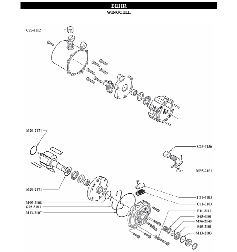

The_Glory Geschrieben: 27. Mai Autor #413 Meldung Teilen Geschrieben: 27. Mai Montage des BOSCH BEHR R12 Klimaanlagenkompressors Alles ist vorbereitet – jetzt können Sie den Kompressor montieren. Santech Gummidichtungs-Reparaturset MT2107 Die Siegel sind gemäß den Angaben im Katalog signiert. M20-2171 Innenwellendichtung für Kompressor (2 Stück) M95-2108 Innendeckeldichtung G95-3101 Deckeldichtung M13-2107 Außendeckeldichtung M96-2140 Stopfbuchsendichtung M13-2103 Deckelhülsendichtung M95-2101 Einlassdichtung Übrigens ähneln die Bezeichnungen sowjetischer Automodelle. :) Kompressor-Montageplan und Teilekennzeichnungen aus dem Katalog Übrigens habe ich viel gefunden Hier gibt es nützliche Informationen: https://bimmerlife.com/2025/02/04/e30-a-c-rejuvenation-part-iv-finishing-the-compressor-rebuild/ https://www.bimmerforums.com/forum/showthread.php?2158007-Behr-Bosch-Compressor-Rebuild Vielen Dank an die Autoren! Beim Zusammenbau muss man alle Teile sofort mit einer dünnen Schicht Fett einfetten. Ich habe mich für Errecom Mineralöl 46 entschieden. Die Auswahl hat etwas gedauert, aber ich werde separat darüber schreiben, wenn ich die Klimaanlage befülle. Da ich den Kompressor nicht komplett zerlegt habe, verwende ich die beiden inneren Dichtungen M20-2171 nicht. Schmieren Sie den Kompressor und setzen Sie ihn in dieser Position in das Gehäuse ein – der dreieckige Pfeil zeigt auf den Anschluss. Schmieren Sie die Gummidichtung des Deckels M95-2108 ein und montieren Sie sie. Setzen Sie die Feder auf die Welle. Setzen Sie den unteren Dichtungsring so auf, dass sein Vorsprung mit der Kante der Feder übereinstimmt. Wir schmieren die Stopfbuchsendichtung M96-2140 und setzen sie in das Kunststoff-Stopfbuchsengehäuse ein. Setzen Sie das Stopfbuchsengehäuse so auf die Welle, dass der untere Ring in die Nut passt. Drücken Sie die Passfeder in die Nut auf der Welle. Die Dichtungshülse M13-2103 einfetten und auf die Hülse aufsetzen. Die Hülse in den Deckel einsetzen und mit dem Sicherungsring sichern. Die Dichtungshülse G95-3101 und die äußere Deckeldichtung M13-2107 einfetten und in den Deckel einsetzen. Setzen Sie die Abdeckung vorsichtig auf die Welle. Achten Sie darauf, dass die Dichtungen nicht herausfallen. Ziehen Sie die vier Schrauben mit neuen Unterlegscheiben aus dem Dichtungsreparatursatz fest. Diese Schrauben wurden mit hohem Drehmoment angezogen. Um zu verhindern, dass sich der Kompressor beim Festziehen im Gehäuse dreht, setzen Sie acht weitere Schrauben entlang der Kontur der Abdeckung ein, ziehen Sie diese aber noch nicht vollständig fest. Jetzt ziehen wir die vier Schrauben mit einem Sechskantschlüssel fest. Ich weiß nicht genau, welches Drehmoment nötig ist, und ich habe auch keinen Drehmomentschlüssel. Also habe ich sie so fest wie möglich angezogen! ) Nun können Sie die acht Schrauben entlang der Kontur des Deckels vollständig festziehen. Wir schmieren die Einlassdichtung M95-2101 und setzen sie auf den Anschluss. Anschließend befestigen wir das Rückschlagventil mit einer Feder am Anschluss. Wir setzen den Anschluss vorsichtig in den Deckel ein und befestigen ihn mit zwei Schrauben. Ein interessantes Detail, das ich im letzten Beitrag erwähnt habe, ist der Öldichtungsfänger. Es wird einfach entsprechend seiner Form in die Nut eingesetzt. Es befindet sich an der Unterseite des Deckels. Auslaufendes Öl tropft durch eine spezielle Nut auf den Filzeinsatz und sammelt sich dort. Direkt am Fahrzeug kann es durch Ziehen am Ring herausgezogen werden, um die Dichtheit des Öldichtrings zu prüfen oder ihn bei Undichtigkeit zu reinigen. Anschließend wird es wieder eingesetzt. Simpel und praktisch. Öltemperatursensor und elektromagnetische Kupplungsdiode anschrauben. Wir befestigen die Verkabelung mit einem Kabelbinder durch die Öffnung in der Diodenhalterung. Wir kleben einen „12 Volt“-Aufkleber auf die Kupplung. Wir befestigen die elektromagnetische Kupplung mit sechs Schrauben. Das Riemenscheibenlager ist in einwandfreiem Zustand, daher sehe ich keinen Grund, das originale japanische NSK-Lager gegen ein neues chinesisches auszutauschen. Wir schieben die Riemenscheibe bis zum Anschlag auf die Welle. Die Sicherungsscheibe in die Nut einsetzen. Die Mutter festziehen und durch Umbiegen der Öse der Unterlegscheibe sichern. Die Kupplungsdruckplatte montieren. Um den erforderlichen Abstand zwischen Scheibe und Riemenscheibe zu gewährleisten, werden ein Metallabstandshalter und Unterlegscheiben unterschiedlicher Dicke verwendet. Es können mehrere Unterlegscheiben benötigt werden. In meinem Fall sind es zwei. Zuerst wird eine dickere Unterlegscheibe, dann eine dünnere und schließlich der Abstandshalter aufgesetzt. Die Scheibe wird so auf die Welle gesetzt, dass die Nut in die Passfeder greift. Die Scheibe sitzt recht fest; wir mussten sie sogar etwas mit dem Hammer eindrücken, bis sie sich nicht mehr weiterdrehen ließ. Wir befestigen die Kupplungsdruckplatte mit einer Schraube und einer Unterlegscheibe und halten sie mit einem selbstgebauten Schraubenschlüssel oder einem ähnlichen Werkzeug fest. Beim nächsten Mal werde ich, falls nötig, das Innengewinde für einen speziellen Abzieher verwenden, um die Platte zu entfernen – jetzt weiß ich es! ;) Wir kleben einen Aufkleber mit der Drehrichtung auf. Der Kompressor ist montiert. Es empfiehlt sich, sofort 100 Milliliter Öl über den Einfüllstutzen einzufüllen. Das Gesamtvolumen beträgt 200 cm³. Der Rest des Öls wird beim Befüllen der Klimaanlage nachgefüllt. Als letzten Schliff dient ein neuer Aufkleber mit den Nummern von BOSCH, BEHR und BMW sowie der Seriennummer. Er gibt außerdem die Art des Kältemittels (R12), die Ölsorte (D-90PX) und deren Volumen (200 cm³) an. Hergestellt in Japan. Ich habe noch eine Frage: Wozu benötigen Sie eine Metallleiste mit einem Loch auf der Gehäuserückseite? Sie dient definitiv nicht der Montage des Kompressors. Sieht eher nach einem Anschluss für die Masse des Gehäuses aus. Ich habe das aber weder in ETK noch in ETM gesehen … Wird es nicht verwendet? Der Kompressor ist einbaufertig. Wunderschön! ) P.S. Vielleicht schreibe ich zu viel, aber ich habe schon lange nach so etwas gesucht, also lasst es einfach sein! ;) Vielleicht ist es ja für jemanden nützlich. Zitieren BMW 316 M20B25 седан интересного цвета, BBS bodystyle Link zu diesem Kommentar https://e30-talk.com/topic/207543-e30-aus-der-ukraine-shadow-of-intelligence/page/17/#findComment-1869222 Auf anderen Seiten teilen Weitere Optionen zum teilen...
