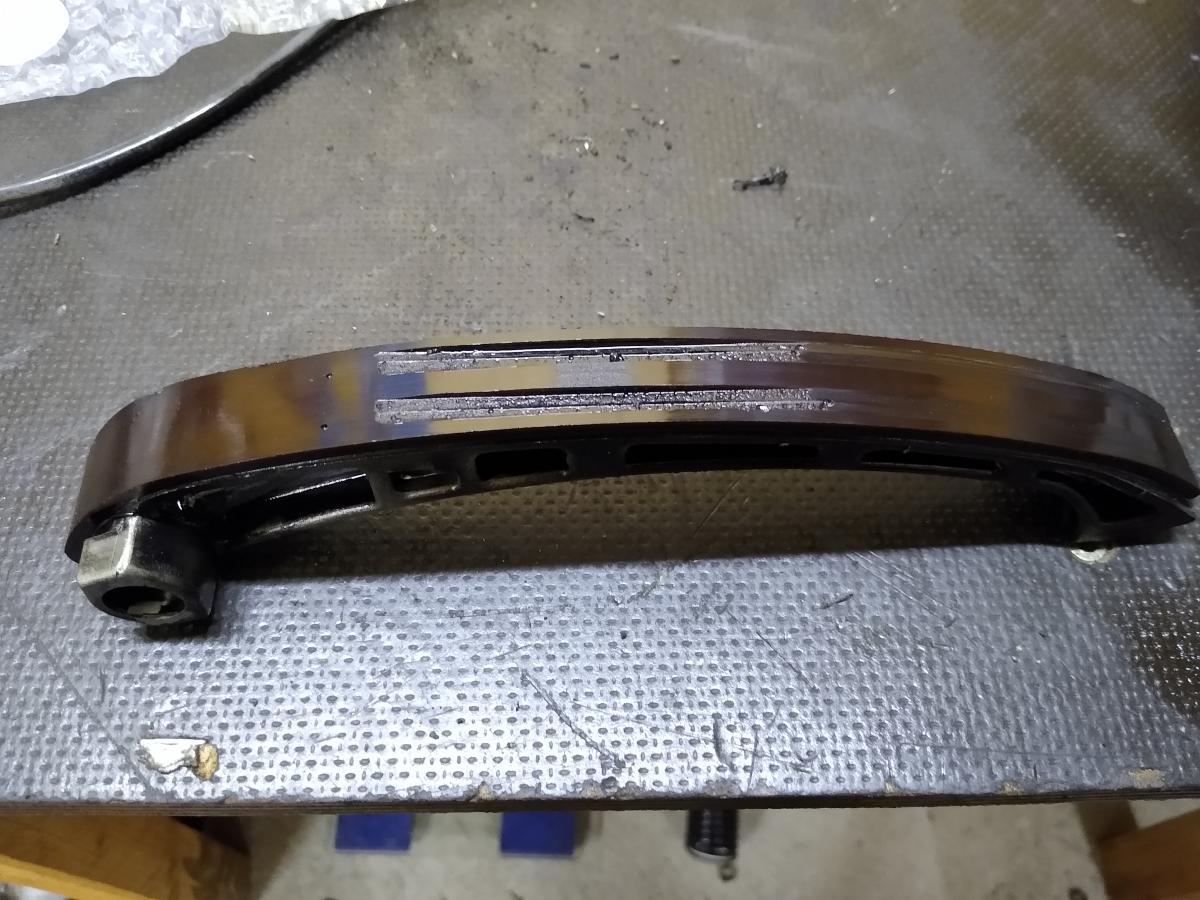

2takter Geschrieben: 16. April 2020 Autor #7 Meldung Teilen Geschrieben: 16. April 2020 Nicht zwangsweise, wie ich heute morgen sagte. Du musst nachschauen OB du im Arbeitstakt bist! Und wenn´s nicht passt die KW eine Umdrehung weiter drehen. DAMIT du keine Überschneidung hast und im Arbeitstakt bist. "Wenn ich abstecke habe ich..." geht eben nicht.Für deinen Username hast du dir hier genau den falschen Motor ausgesucht .Sorry, der musste einfach sein, ist natürlich nur als Spaß gemeint. Hallo, das war vielleicht blöd ausgedrückt, aber ich meinte, wenn ich den Motor abstecke( an meinem Motor) und die Nockenwelle sich dabei im Arbeitstakt befindet, befindet sich das Pumpenzahnrad dabei in der richtigen Position, der Halbmondkeil zeigt also nach oben, da sollte schonmal nichts verdreht sein. Die Beschreibung war auf die Beobachtung an meinem Motor bezogen. Das Nockenwelle und EInspritzpumpe mit halber Drehzahl laufen ist mir bekannt Die Lösung ist auch gefunden, die Steuerkette ist um 3 Zähne gesprungen. Der Einspritzzeitpunkt hat dann wahrscheinlich gepasst, aber für den falschen Zylinder Zusätzlich war die Spannschiene auch schon die optimierte Version mit den Führungsnuten Die Steuerkette unte kostet bei Leebmann übrigens 70€, während man über einen Opel 40€ für die originale Kette zahlt (Opel hat den gleichen Motor mit Softwareänderung, anderen Ventilfedern und Kleinkram damals im Omega verbaut) Zitieren Link zu diesem Kommentar https://e30-talk.com/topic/205255-verst%C3%A4ndnisfrage-bmw-m51-diesel/#findComment-1704600 Auf anderen Seiten teilen Weitere Optionen zum teilen...
cabriolet Geschrieben: 16. April 2020 #8 Meldung Teilen Geschrieben: 16. April 2020 (bearbeitet) Also läuft er wieder? Oder wartest du auf Kette und Spannschiene, um nicht nochmal ´ran zu müssen? GrußMarkus Bearbeitet: 16. April 2020 von cabriolet Zitieren Link zu diesem Kommentar https://e30-talk.com/topic/205255-verst%C3%A4ndnisfrage-bmw-m51-diesel/#findComment-1704608 Auf anderen Seiten teilen Weitere Optionen zum teilen...
2takter Geschrieben: 16. April 2020 Autor #9 Meldung Teilen Geschrieben: 16. April 2020 Genau, das Auto an sich ist zwar Karosserietechnisch ziemlich am Ende aber bei den preisen mach ich das jetzt schnell neu, zumal es eh gerade offen ist.Dann sollte er hoffentlich wieder laufen Zitieren Link zu diesem Kommentar https://e30-talk.com/topic/205255-verst%C3%A4ndnisfrage-bmw-m51-diesel/#findComment-1704610 Auf anderen Seiten teilen Weitere Optionen zum teilen...
ripeete Geschrieben: 16. April 2020 #10 Meldung Teilen Geschrieben: 16. April 2020 Sind das nicht eher 3 kettenglieder, somit eher 6 (oder mehr) zähne? Zitieren Link zu diesem Kommentar https://e30-talk.com/topic/205255-verst%C3%A4ndnisfrage-bmw-m51-diesel/#findComment-1704634 Auf anderen Seiten teilen Weitere Optionen zum teilen...
