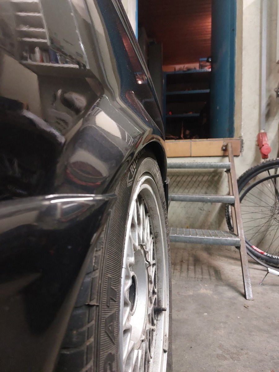

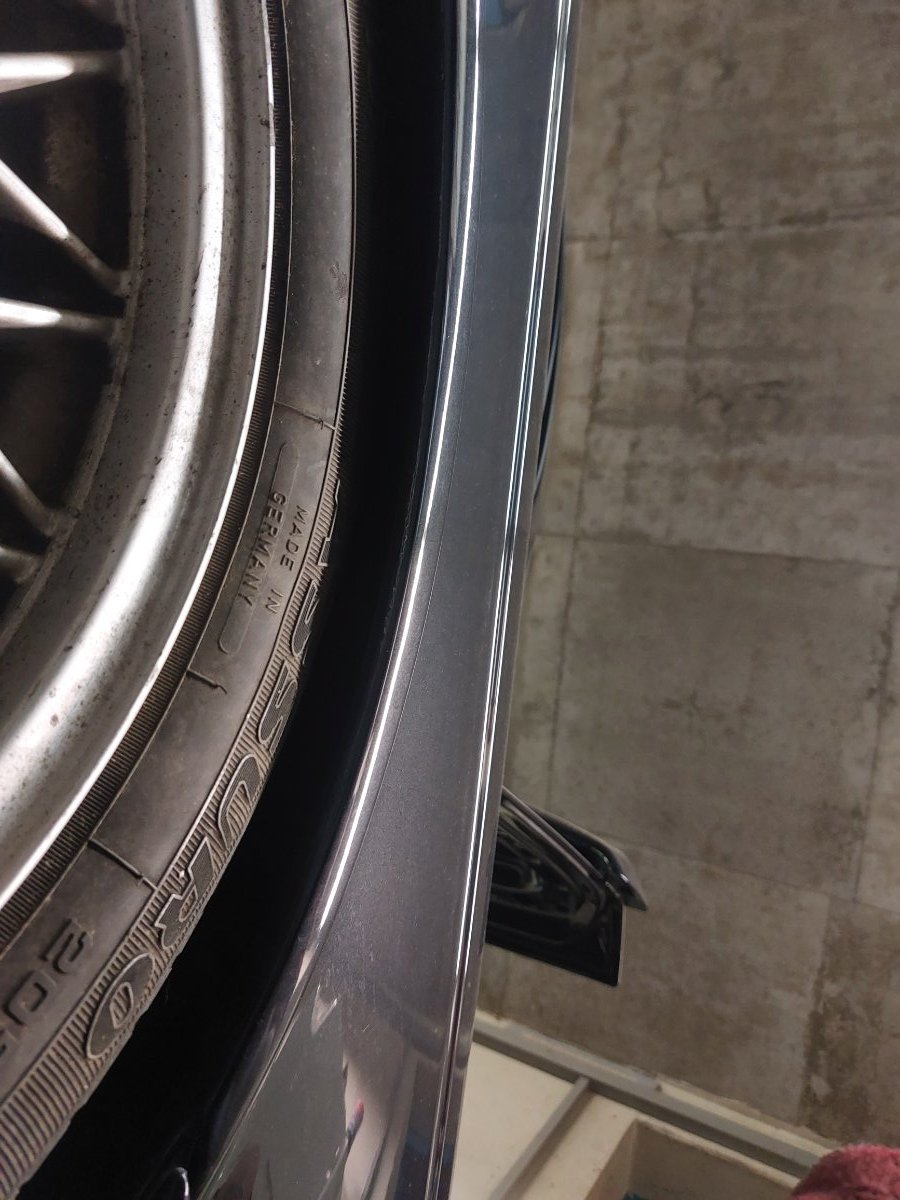

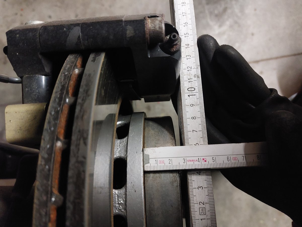

Tommy320is Geschrieben: 16. Dezember 2025 Autor #201 Meldung Teilen Geschrieben: 16. Dezember 2025 (bearbeitet) Weihnachten steht vor der Tür und ich suche noch ein passendes Geschenk für mich 😊 Neue Felgen sollen her und es soll etwas klassischer zugehen. In der engeren Auswahl stehen zum einen die Maxilite Kreuzspeichen in 7x16 ET 25 mit 205/50/16 + 8x16 ET 28 mit 225/45/16 Bei dieser Kombi hab ich folgende Bedenken: An der VA könnte es zum einen eng werden bei dem H&R Gewindefederbein. Ich hab eine 7x15 ET24 mit 205/50/15 Kreuzspeiche getestet. Bei dieser hab ich etwa 5mm Luft zum unteren Federteller zum anderen hab ich nur etwa 2mm Luft zum Wilwood Bremssattel. An der HA hab ich durch die 14mm breitere Spur wegen der IX Nabe noch ca 15mm Luft zum Radlauf. Da denke ich wird das mit 8x16 und 225er Reifen auch eng. Hier hab ich auch noch zusätzlich Bedenken wegen der Verfügbarkeit der 225/45er Reifen. Die zweite Option wäre die Alpina Replika Felge in 7,5x17 ET 25 mit 215/40/17 Bereifung rundum. An der VA sollte das am Bremssattel gut passen. Die Felge hat laut Tino 35mm Platz für den Bremssattel. Wie sieht es da aus mit dem Gewindefederbein? Das wird sicher noch knapper werden als bei der 7x15 Felge? An der HA könnte ich mir vorstellen dass es mit 7,5" bei 215/40 Bereifung mit der Spurverbreitetung von 14mm gut hinhaut, oder was meint ihr? Für mich siehts nach der Datenlage mal so aus, dass die Alpina Replika Felge besser zu meinem Fahrzeug passt. Neues Problem könnte hier aber noch die Freigabe der Felge bis 126KW sein. Da liege ich mit 141KW drüber. Inwieweit findet dieser Umstand Beachtung bei einer Abnahme. Bedarf es da einer Einzelabnahne? Ich könnte mir vorstellen das ich die eh brauche wegen der Kombi aus Fahrwerk, Bremse und Radsatz. Ihr könnt ja mal euren Senf dazu geben 😃 Bearbeitet: 16. Dezember 2025 von Tommy320is Zitieren Link zu diesem Kommentar https://e30-talk.com/topic/113110-schadensbegrenzung-eingeleitet/page/9/#findComment-1858615 Auf anderen Seiten teilen Weitere Optionen zum teilen...

Beliebter Beitrag Tommy320is Geschrieben: 24. März Autor Beliebter Beitrag #203 Meldung Teilen Geschrieben: 24. März (bearbeitet) Das Thema Felgen ist erst mal wieder vom Tisch. Egal welche Felge ich favorisierte, Hauptproblem welches ich hatte war die IX Radnabe, die mit 14mm mehr Spur je Seite too much war und mich einfach zu sehr einschränkte. Also blieb mir nichts anderes übrig als auf die Original Nabe zurück zu bauen mit neuen Radlagern, neuen Ankerblechen und neuen Bremsscheiben. Des weiteren hab ich noch noch den billigen Entlüftungsschlauch gegen einen originalen getauscht. Der Schlauch sah noch gut aus, bereitete mir jedoch etwas Bauchschmerzen. Also raus damit. Da die AGA eh unten war gabs dann noch ne Beschichtung fürs Hitzeschutzblech. Bearbeitet: 24. März von Tommy320is Zitieren Link zu diesem Kommentar https://e30-talk.com/topic/113110-schadensbegrenzung-eingeleitet/page/9/#findComment-1864663 Auf anderen Seiten teilen Weitere Optionen zum teilen...
